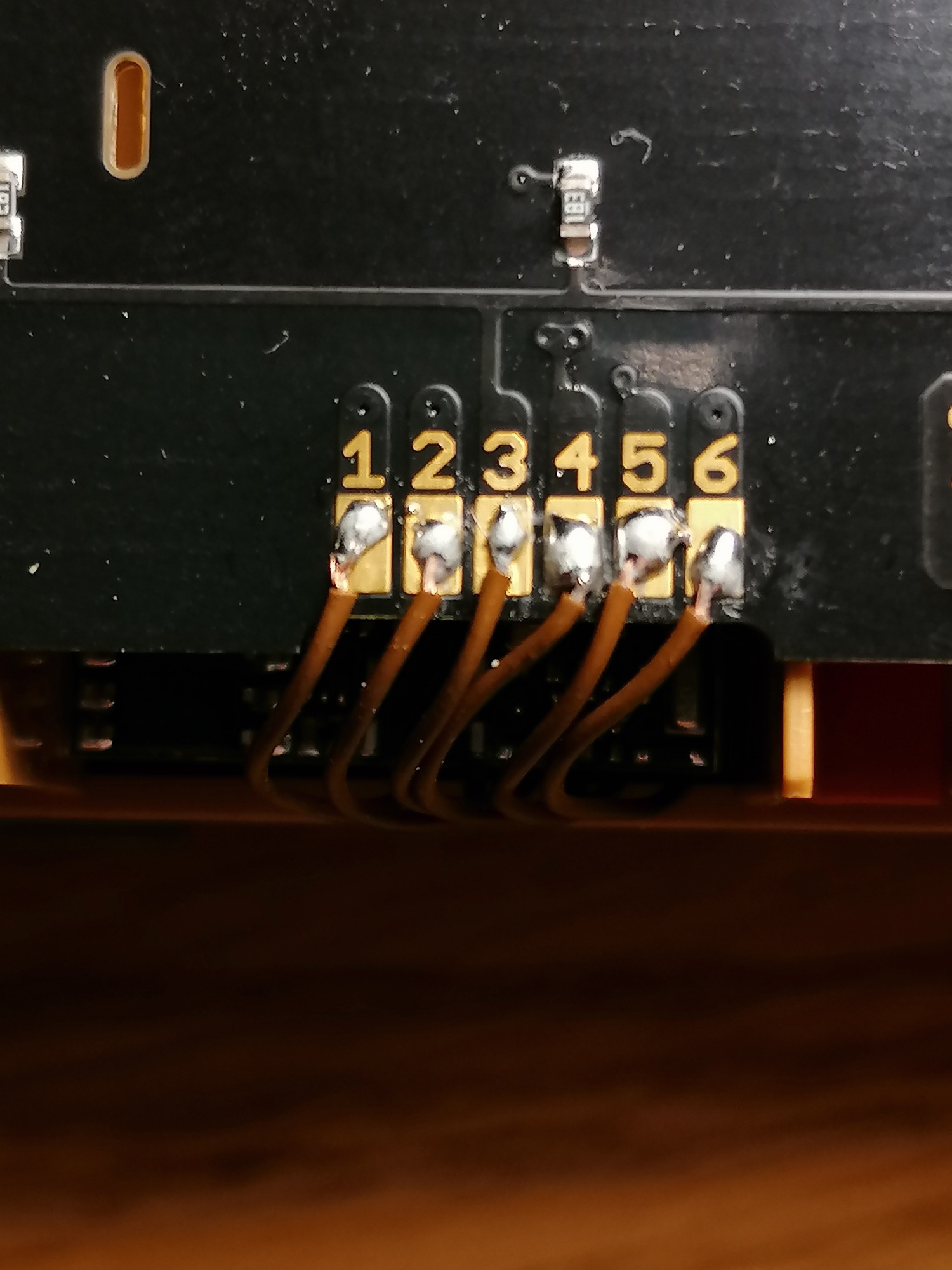

Pár poznatků k analogové verzi M 152.0:
Zapojení PluX16 (pro MX630P16)
F0F - bílá vpředu
F0R - bílá vzadu
FA1 - červená vzadu
FA2 - červená vpředu
FA3, FA4 - připraveno pro reproduktor
SUSI (FA5, FA6) nezapojeno.
Jeden dvojpřepínač vypíná vždy komplet osvětlení na jedné straně.
Druhý dvojpřepínač - zapíná trvalé osvětlení prostoru pro cestující a trvalé světlo v obou kabinách strojvůdce.
Dá se to poměrně jednoduše vylepšit. Osvětlení kabin strojvůdce se připojí na FA3 a FA4 (výstupy pro reproduktor). Osvětlení prostoru pro cestující se dá připojit buď na FA5 nebo na FA6 (SUSI), ale protože jsou to výstupy logické (společné se SUSI), musí se tam přidat zesilovač z jednoho tranzistoru a dvou odporů (to se bez problémů vejde do prostoru záchodu nad dekodér). V tu chvíli je to myslím už použitelné, nedosahuje to sice vlastností ozvučené verze, ale je to značně lepší než zapojení od výrobce.
Horní reflektory se ovládat samostatně nedají. Na to by byla třeba větší úprava zapojení na hlavní desce plošných spojů, aby stačil počet funkčních výstupů, elektricky to problém není, ale bohužel je tam málo místa na protažení dalších vodičů, takže by byla asi nutná nějaká mechanická úprava rámu.
K Blm:
Motorák i přípojný vůz používají stejnou horní desku plošných spojů s osvětlením, takže přípojný vůz má osazené LED horních reflektorů, které ale nemá a taky jsou osazeny LED v kabinách strojvůdce, které jsou u přípojného vozu nezapojené.
Ruda

Příspěvekod soundman73 » sob 07 lis, 2020 8:15 pm
Takže přesně jak jsem psal o 2 stránky zpátky (viewtopic.php?f=15&t=12260&start=225#p282177), pěkně zmršená deska.
Aby model za 6 tisíc svítil, když je na kolejích nebo nesvítil vůbec je blbost. Dodělej si doma :evil:
Odpory k led jsou na stropní desce, takže něco dodělat půjde, ale plus je bohužel společný pro všechny led.

Příspěvekod Rudolf » sob 07 lis, 2020 8:48 pm
soundman73 píše:Odpory k led jsou na stropní desce, takže něco dodělat půjde, ale plus je bohužel společný pro všechny led.
Oddělit plus reflektorů na horní desce problém není. Přidat dva dráty navíc mezi horním a dolním plošným spojem by také mělo jít. Na hlavní desce jsou tranzistory npn využité pro zhasínání reflektorů, jejich výměnou za pnp a úpravou desky by šlo jednoduše zapnou směrovou závislost u reflektorů a koncových světel a spotřebovat na tyhle 2 věci + hlavní světla jen čtyři výstupy (F0F, F0R, FA1, FA2), takže by zbylo ještě na to co jsem popisoval + třeba zhasínání levého světla pro posun. Pro úpravu zapojení je ale třeba po hlavním plošném spoji natáhnout několik drátů a ty se tam asi nevejdou (zvětší se tloušťka).
