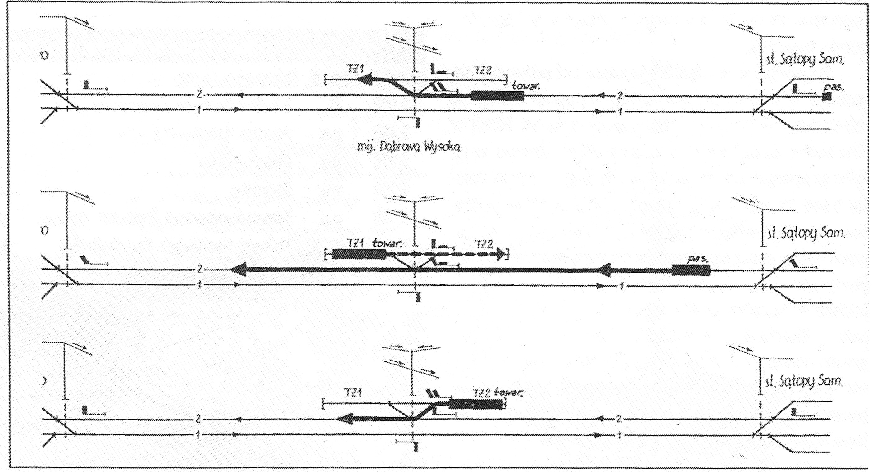

V Polsku na dvoukolejné hlavní trati Poznaň - Skandawa - státní hranice s kaliningradskou oblastí Ruské federace v traťovém úseku Olsztyn - Korsze mezi stanicemi Górowo a Satopy Samulewo byla snad až do poloviny 60. let tato výhybna Dabrowa Wysoka. Celý mezistaniční úsek dlouhý 13 km je ve sklonu 6 promile a tak ve směru do stoupání zhruba v jeho polovině zřídili vedle 2. traťové koleje tuto z našeho pohledu atypickou výhybnu, která se polsky nazývá půvabně "mijanka o źeberkowym ukladzie torów" - prosím někoho znalého o přesný odborný překlad.
Výhybna měla sloužit výhradně předjíždění nákladních vlaků osobními a technologie byla asi následující, viz přiložený obrázek: Nákladní vlak jedoucí ze Satop do Górowa po 2. traťové koleji vjel na kolej TZ1 a zacouval na kolej TZ2. Po předjetí osobním vlakem pokračoval v jízdě z koleje TZ2 na 2. traťovou kolej. Celý vtip spočíval v tom, že oba šturcy jsou stejně dlouhé jako nejdelší předjížděný nákladní vlak. V opačném směru je na 1. traťové koleji pouze jednoduché oddílové návěstidlo - ve směru po spádu fungovala výhybna jako hradlo. Osazení návěstidly vyplývá z obrázku a u ČSD by podle tehdejších předpisů bylo zřejmě úplně stejné.
Důvod opatření si umím představit. Staré nákladní parní lokomotivy byly sice neskuteční tahouni (u ČSD je překonala vlastně až řada 556.0 a z dieselů už jen T 679.1, když neberu v úvahu elektrickou trakci), ale měly zoufale nízkou kritickou rychlost - většinou pod 20 km/h (u ČSD v tom vynikaly Gölsdorfovy 5spřežky 524.0 a 524.2 s kritickou rychlostí 12 km/h) a při vytížení na normu ve směru do stoupání takový traťový úsek klidně mohly zabírat třeba i celou hodinu, což tvůrce grafikonu zcela jistě přivádělo k zoufalství.

Zajímavé, jen mi není jasné proč je to celé tak složité a nebyla postavena klasická objízdná kolej. Jaký byl důvod zvolit tak stavebně a provozně náročné řešení???

Pokud šipky u výhybny značí sklonové poměry, jeden důvod se nabízí - nechtěli odstavovat soupravu ve stoupání.

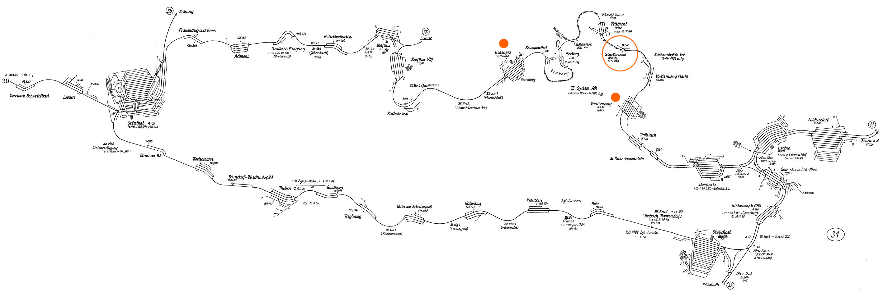

Podobný příklad je z bývalé ozubnicové rudné dráhy Erzbergbahn v Rakousku: Vordernberg - Eisenerz. Jde o výhybnu Glaslbremse.
http://www.sporenplan.nl/html_de/sporen ... al_xx.html
Stav výhybny v plánku je z posledních let fungování výhybny. Předtím bylo propojení v podobě dvojité křížené spojky.
https://de.wikipedia.org/wiki/Erzbergbahn
Přesně jak píše rawen - na tzv. Hosenträger byly při míjení odstavovány vlaky s rudou jedoucí po spádu a zároveň zde dobíraly vodu. Výhybna fungovala do roku 1969 (zdroj SŽ 52-53 - Karel Breiter).
Příloha - zdroj http://www.sporenplan.nl/html_de/sporenplan/start.html

Možná je taky důvod, proč to není klasická objízdná kolej ten, že bylo potřeba dozbrojit parní lokomotivu během stoupání.
Nákladní vlak dojel, zasunul. Mezitím byla dána odhláška a vyjel další nákladní vlak, ten předešlí mezitím dozbrojil promazal a tak a pak jak se ten druhý schoval, tak pokračoval v jízdě. Samozřejmě není zabezpečení toho, že ten druhý nebude sunout na ten první, ale zase mohlo být někde v pomůckách napsáno, že vlak může začít sunout, až uvidí konce toho co stál vedle něj...
Možná spekulace, a možná to bylo i jinak :-) Ale zase 6 promile není tolik, aby se na tom nedalo něco rozumně odstavit...

A co využití kynetické energie nákladního vlaku, nasunutého do zadního šturcu, který je dle sklonovníků v protisvahu ke snadnému rozjezdu z výhybny? Celý úsek je v trvalém stoupání a tak klasická předjízdná kolej by byla taky ve stoupání, při odjezdu z výhybny by třeba nákladní vlaky měly problém se do stoupání rozjet. Takže najedu do vjezdového šturcu, pak si couvnu jako na houpačce z kopce do kopce, což můžu nerušeně provádět jak dlouho chci a navíc přední část vlaku tlačí při couvání z kopce zadní část vlaku do kopce, takže je to celkem jednoduché. No a když zacouvám do zadního šturcu, tak mám vlak vlastně na kopci a při odjezdu z výhybny se rozjíždím nejdříve z kopce a do stoupání se dostanu až po přejetí výhybek, to už je vlak ale dostatečně rozjetý aby odjezd z výhybny zvládl. Mohu tím ušetřit postrky i přípřeže. A ovládání z jednoho místa už je jen malý bonus. Zdeněk

Vaclav86cz: To zabezpečení je přece jasné, na traťové koleji je oddílové návěstidlo. Sice tam bylo uvedeno, že to bylo určeno k předjíždění nákladních vlaků osobními, ale nic by nemělo bránit tomu, zastavit druhý náklad u oddílového návěstidla na 2. traťové koleji, první náklad vypustit z koleje TZ2 na 2. traťovou kolej a po uvolnění výhybek dát druhému nákladu vjezd odbočkou na kolej TZ1.

hank: z hlediska zabezpeceni ne, z hlediska vlastniho provozu by tomu mohla branit schopnost vlaku se rozjet do stoupani.
Prepokladam ze prave kvuli tomu byly na koleji pro odstaveni soupravy sklonove pomery upraveny.
