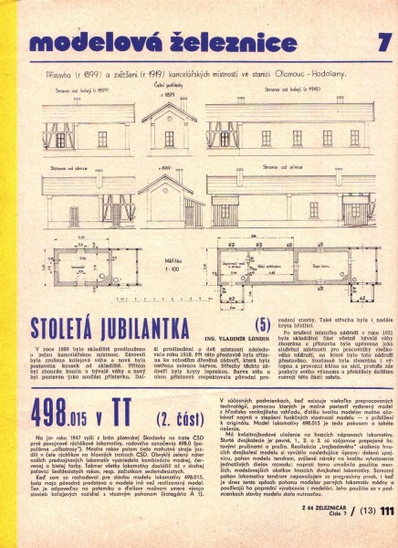

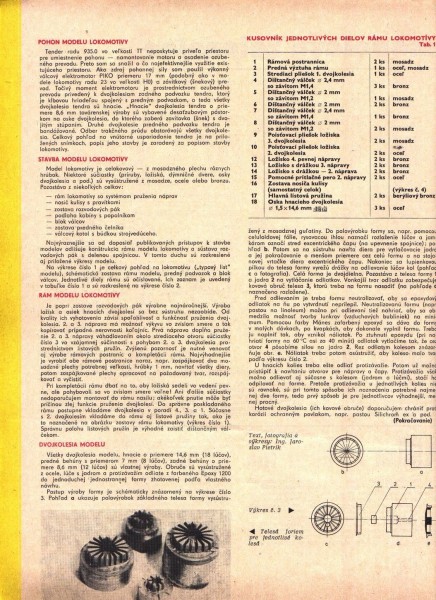

Příspěvekod milan ferdián » pát 15 čer, 2012 9:14 pm
Na vaše dotazy,výkresy jsou z časopisu Železničář 1984 od Ing.Jaroslava Pietrika

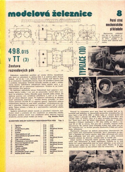

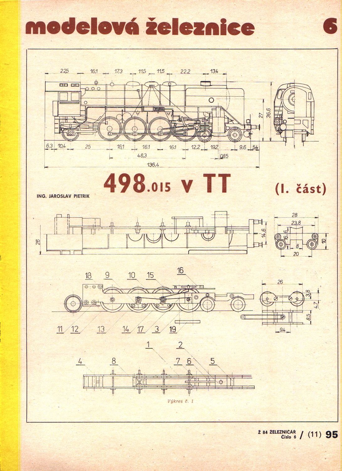

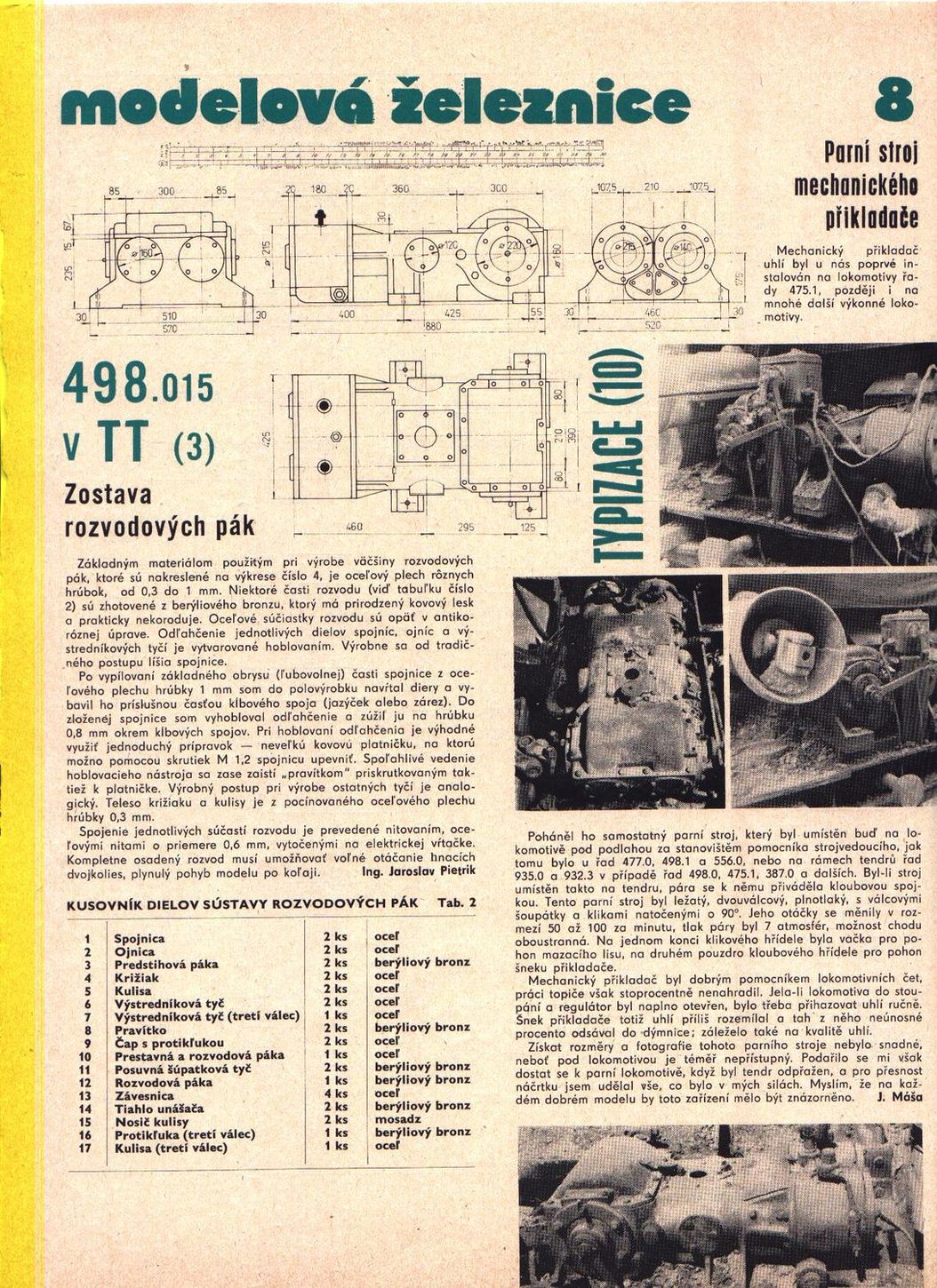

Příspěvekod milan ferdián » pát 15 čer, 2012 9:17 pm
Část druhá.

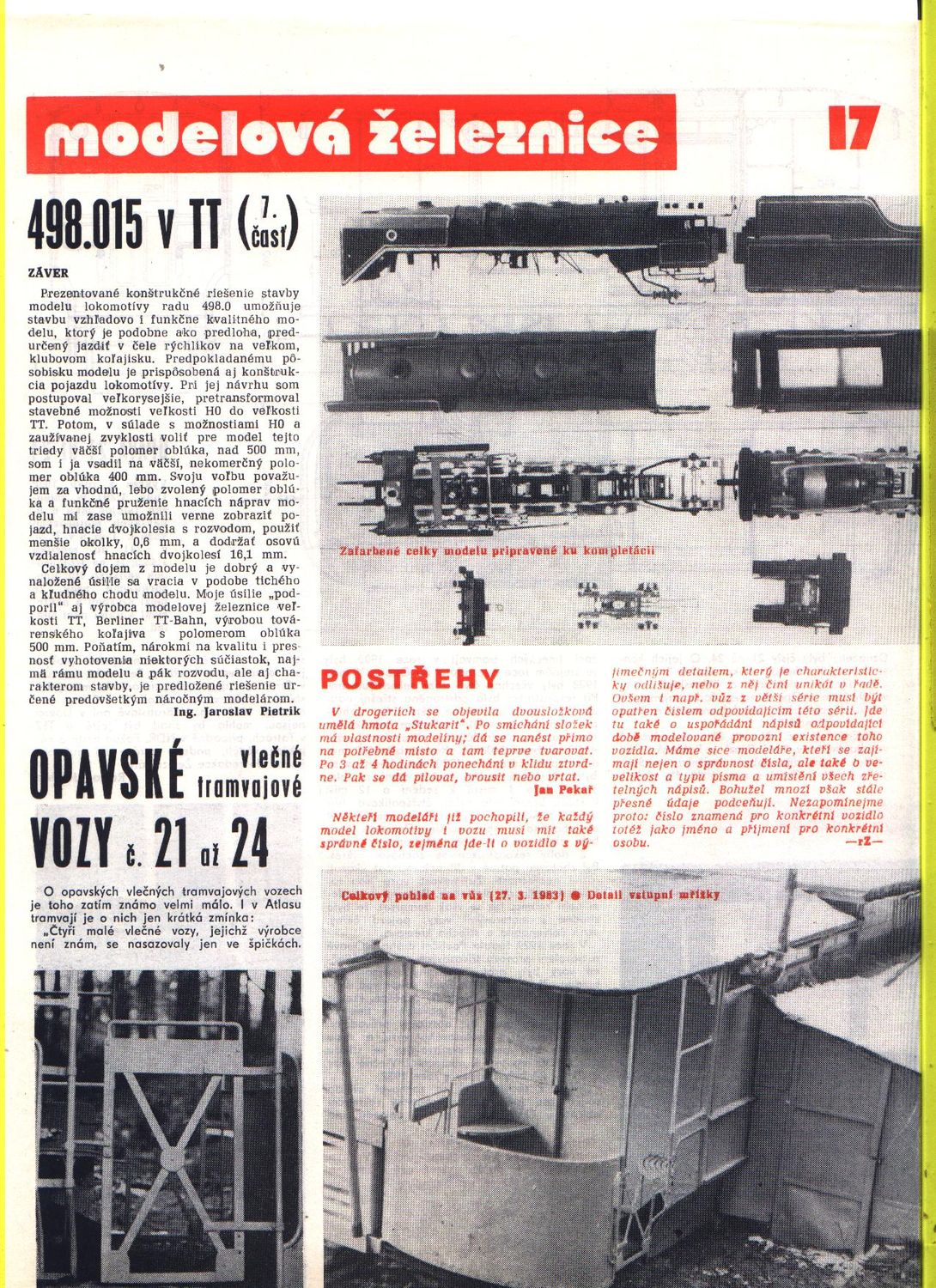

Příspěvekod milan ferdián » pát 15 čer, 2012 9:19 pm
Část třetí.Prosím moderátora časem tyto podklady smazat.Díky.
