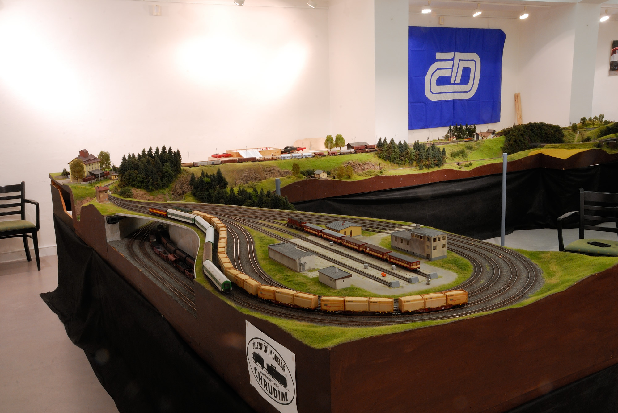

zkusím zde nahodit jedno menší téma ohledně pojetí stavby skrytých nádraží.
Při studování jednotlivých plánků a kolejišť jsem narazil na zajímavý koncept vytvoření skrytého nádraží, které je však plně nebo jen částečně viditelné a je do námětu zakomponované tak, aby nijak nerušilo.
U nás jsem se s tím setkal jen asi ve dvou případech. Modulové kolejiště do toho záměrně nepočítám, tam to jinak asi ani nejde.
Máte s tím někdo zkušenost v domácích podmínkách? Co si o tom myslíte?
Díky

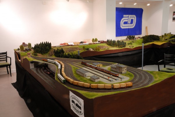

1) Klubové kolejiště ŽM Chrudim

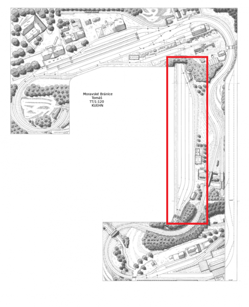

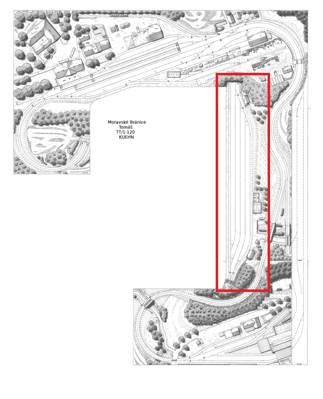

2) Jeden z Milanových plánků (Moravské Bránice)

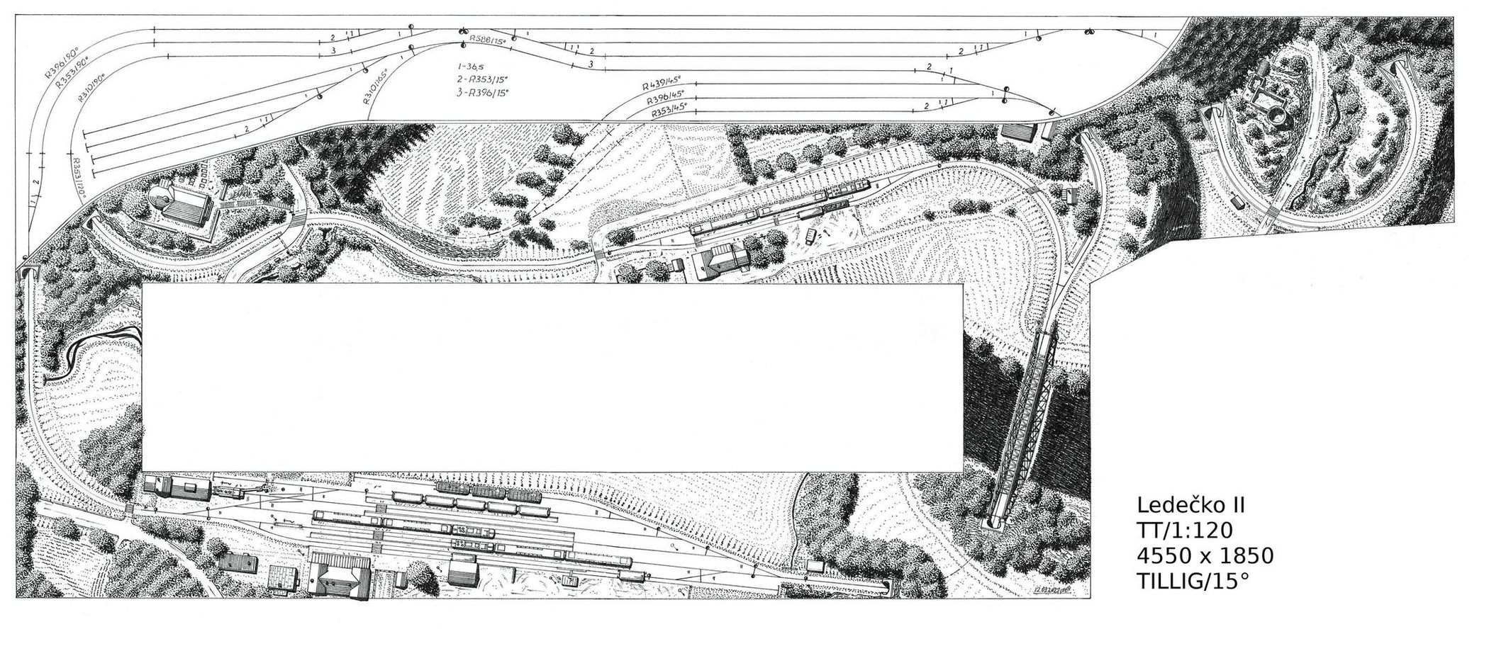

Příspěvekod milan ferdián » ned 12 čer, 2022 5:09 pm
RadekH0 píše:Ještě jsem našel jeden zajímavý příklad:
viewtopic.php?f=1&t=13131&start=135

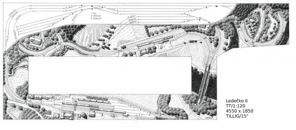

Návrh podle tohoto prostoru. Dolní pro kapesní kolejiště.
-m-

Příspěvekod RadekH0 » ned 12 čer, 2022 5:40 pm
Milane smekám, moc pěkný návrhy.
U toho Ledečka byl plánován přístup do SN i ze zadní strany? Přes kulisu by to asi šlo těžko.(?)

Příspěvekod milan ferdián » ned 12 čer, 2022 5:44 pm
RadekH0 píše:Milane smekám, moc pěkný návrhy.
Díky, to nevím jak autor měl na mysli svůj přístup k SN :?: Někde tu je jeho povídaní a ohledně kulisy, snad přístup shora stačí :wink: .

Příspěvekod Ivan » ned 12 čer, 2022 6:02 pm
Nějaké další info je ve vláknu zde.
ačkoli je ke kulise "jen" cca 50 cm, emůže být moc vysoká, případně kvůli většímu zásahu by mohla být odendavací.

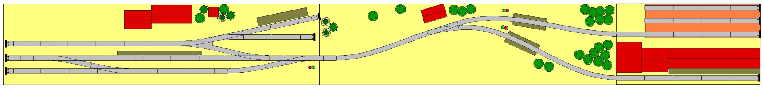

Příspěvekod hank61 » ned 12 čer, 2022 6:43 pm

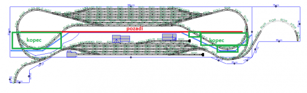

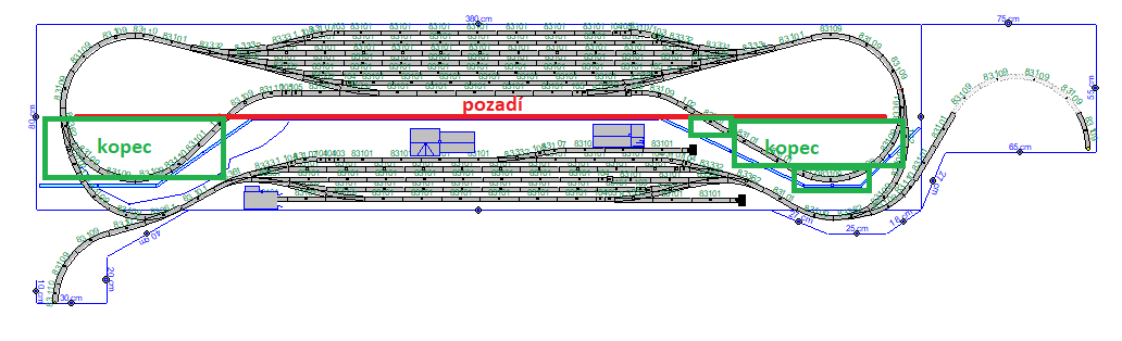

Když už jsem zde zmíněný :D Osobně po zkušenostech také preferuji SN nikoliv v podzemí, nýbrž oddělené kulisou různého charakteru. Na internetu je mraky inspirací. SN na mém posledním kolejišti velikosti 0e, které pomalu vzniká má již hotovou přesuvnu (v oranžovém obdélníku), která bude vizuálně oddělená nějakou tovární budovou. Budova bude ze strany přesuvny dutá, a z pohledové strany k ní povede vlečka. Je to jednoduché, funkční a velice dobře přístupné řešení, hodící se zejména pro menší projekty. Více je tu http://diskuze.modely.biz/viewtopic.php?f=31&t=13827

Příspěvekod HonzaM » ned 12 čer, 2022 9:35 pm
U námětu Ledečko je provozně daleko zajímavější nádraží za kulisou, před kulisou vyjede vlak z tunelu, projede nádražím a zmizí v tunelu. Při použitém prostoru by jistě šlo vymyslet provozně zajímavější řešení, umožňující reálný provoz “odněkud někam”. Raději bych ponechal obě nádraží viditelná, umožňující aktivní provoz..
