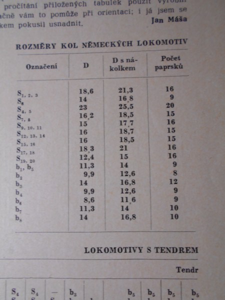

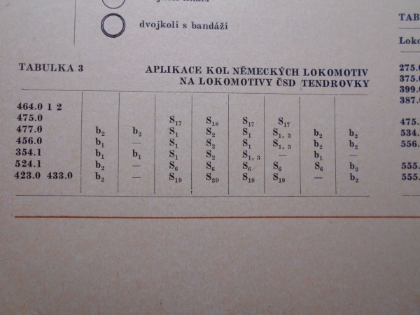

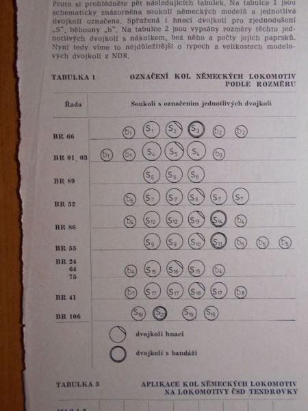

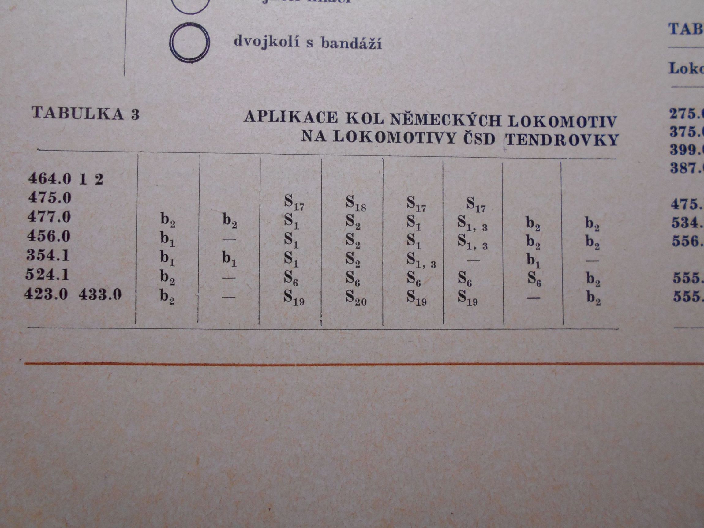

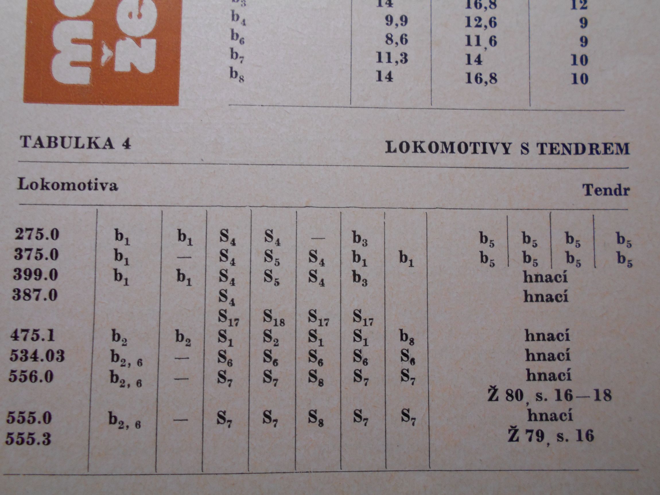

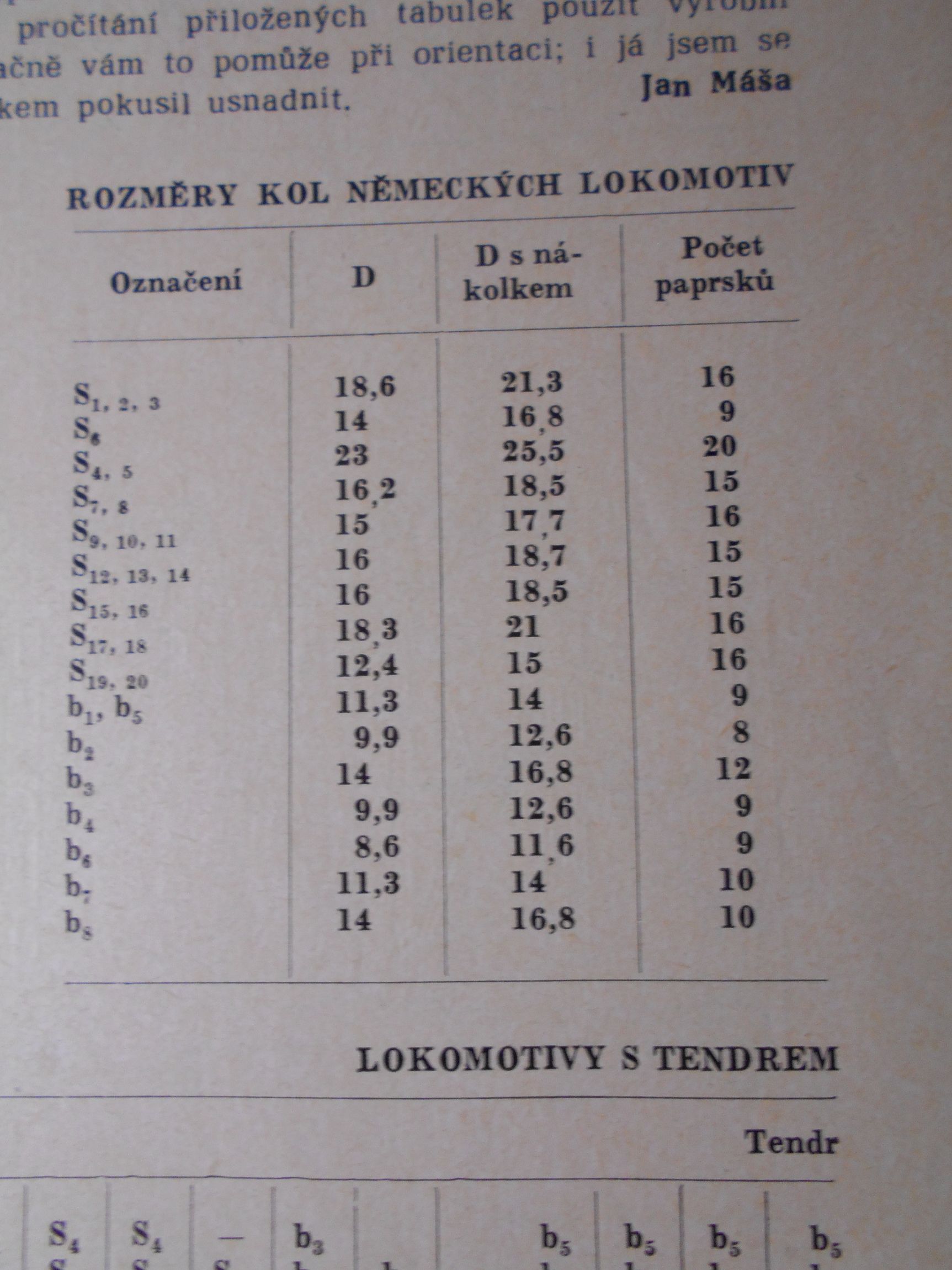

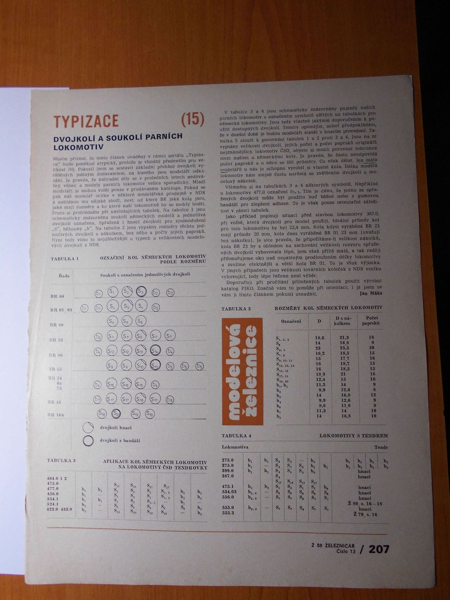

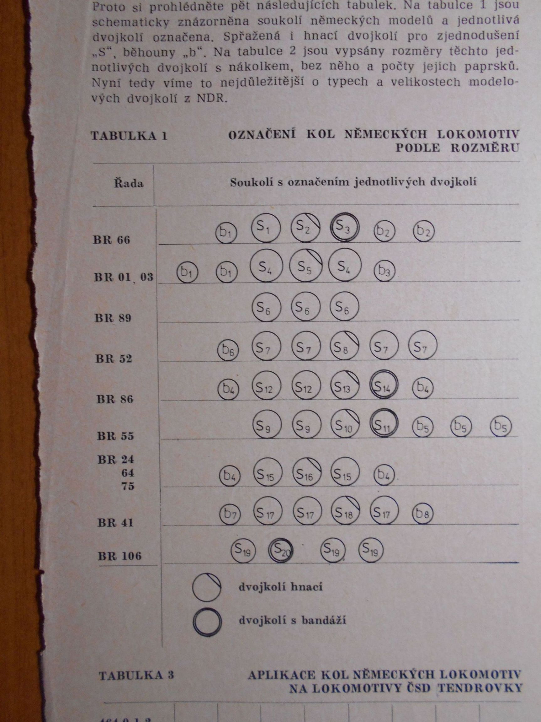

Příspěvekod milan ferdián » stř 19 srp, 2020 6:26 am
Už tyto podklady zde byly. Zkus opačně.
-m-
Re: Výkresy německých lokomotiv.
Příspěvekod milan ferdián » stř 19 srp, 2020 6:28 am
....................................-m-

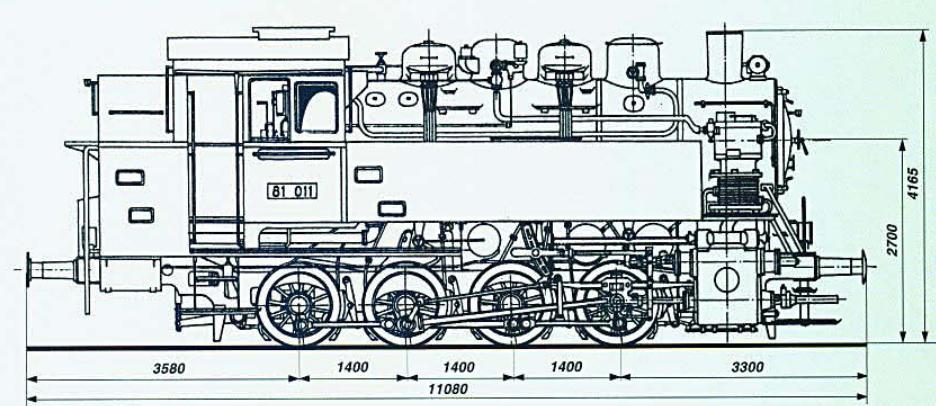

Asi tě moc nepotěším. V TT jsem nenašel žádný rozumný základ pro takovou přestavbu. Rozvor 2700 mm a průměr kol 950 mm lok. CN 350 jsou někde úplně jinde než tovární modely TT. Jestli chceš průmyslovou lok. ČKD, asi ti nezbude než se spokojit s přestavbou ROCO BR 80 na CP 600.
Nevím, jak moc se cítíš na velké zásahy do pojezdu, ale kdybys odebral poslední nápravu z BR 81/92 BTTB, dostal by ses na rozvor 2800 mm, kdyby ti tedy nevadil větší průměr kol 1100 mm. Musel by ses ovšem popasovat s úpravou vnějšího rozvodu (zkrácením ojnic) a zkrácením rámu z 11 080 na 8800 mm, tj. v měřítku ze 92 na 73 mm, z toho vpředu cca o 9 a vzadu o 10 mm; nemám představu, co by to obnášelo s ohledem na uložení motoru apod.
Informativní bokorys BR 81 máš tady:
Reprodukovatelný výkres CN 350 bohužel nemám.
