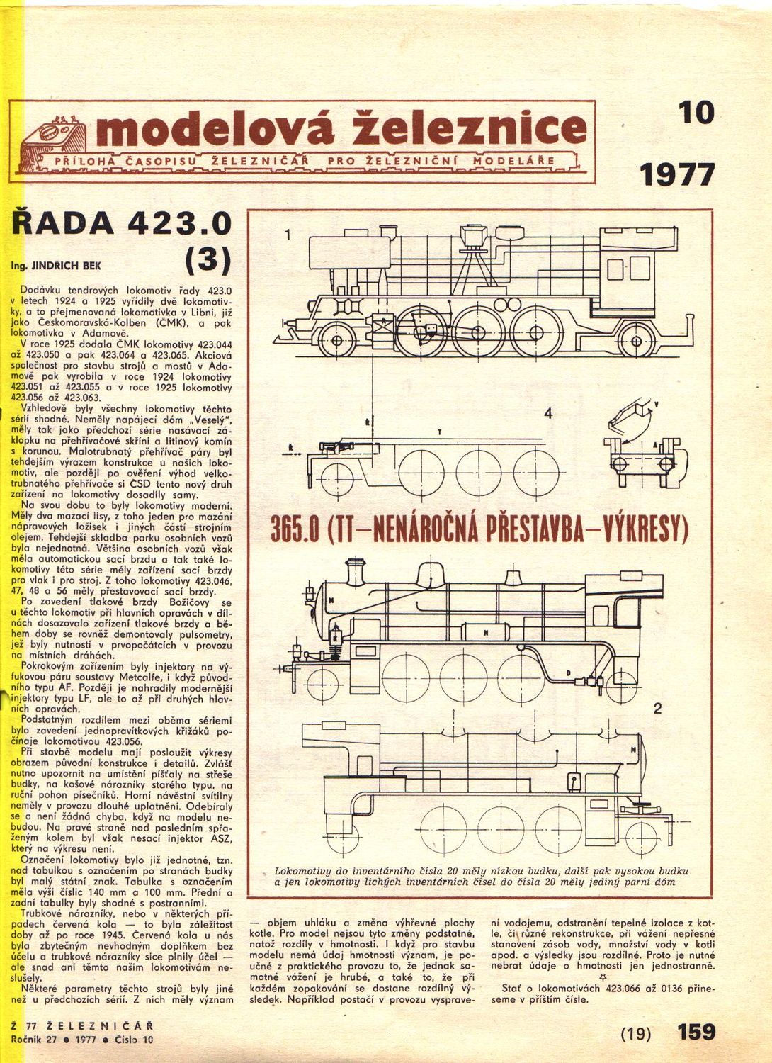

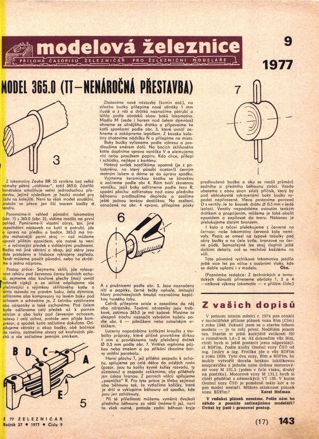

Já bych k tomu jenom ještě dodal, že tenhle problém je mnohem starší než internet, předchozí generace modelářů ho začaly řešit už před 50 lety a k seznámení s těmi řešeními je nutno jít do knihoven a prolistovat časopisy Železničář a Modelář ze 70. a 80. let. Pokud jsem si stačil všimnout, tak klasické přestavby BR 23 na 365.0 nebo BR 81/92 na 423.0 a 434.2 se tady na fóru neprobíraly. Podobně se užitečné informace občas objeví i jinde než na zdejším fóru - viz třeba jednoduchá přestavba BR 80 ROCO na průmyslovou lokomotivu ČKD CP 600/328.0 publikovaná na K-reportu.

neco k tematu...v dalsich albech i jine...
https://img26.rajce.idnes.cz/d2603/14/1 ... C_0226.jpg
https://img22.rajce.idnes.cz/d2201/13/1 ... 6703_1.jpg
co se tyce vyse uvedenych clanku, mam v pripade zajmu scan 423.0,433.0,434.2,475.1,556.0

V žádném případě jsem neměl na mysli ohrnování nosu. Chtěl jsem ve zkratce upozornit na to, že zmíněné návody na přestavby vycházejí z praxe doby a stavu modelářské techniky/výrobků cca před 40 lety. Dnešní BR 35 od Tilliga je konstrukčně něco úplně jiného než tehdejší BR 23 BTTB, například.
Nicméně bazary jsou plné právě těch starších laciných modelů, tak třeba to někoho bude inspirovat, jak si něco vyzkoušet, aniž by musel použít nový model pořízený za těžké peníze.

No moc podkladů není.Vše TT/1:120
423.0182 přestavba 1,2,3 Miloš Kratochvíl 1976
434.2 přestavba 1,2 Jiří Dvořák 1980
475.1 přestavba 1,2,3 Miloš Topol,Jan Banko 1980
387.0 ??????????? 1,2,3 Jiří Dvořák 1980
498.015 novostavba 1,2,3,4,5,6,7 Jaroslav Pietrik 1984

nebudu spamovat mega obrazky, nahral jsem vse co mam na rajce
https://lahva01.rajce.idnes.cz/prestavb ... lokomotiv/
s dovolenim jsem si tam pridal i tu 365.0 ... 556.0 je 2. a 3. snimek...
