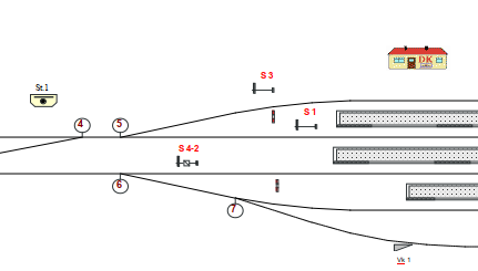

Příspěvekod sidlo » úte 24 led, 2023 9:42 am
I skupinové návěstidlo má vyjmenované koleje pro které platí. Např Slavkov S2-4 neplatí pro kolej 6.

Příspěvekod Morris Zapp » úte 24 led, 2023 2:25 pm
sidlo píše:I skupinové návěstidlo má vyjmenované koleje pro které platí. Např Slavkov S2-4 neplatí pro kolej 6.
Ovšem pokud nejsou zřízeny závislosti, které by mi bránily postavit ono S4-2 na volnoznak a zároveň mít výměnu 7 postavenou na kolej 6 a Vk1 vyklopenou, tak z té 6. koleje s klidem odjedu a nic neporuším, protože v okamžiku míjení toho odjezdového návěstidla už budu formálně odjíždět z koleje č. 4 :wink:
