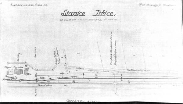

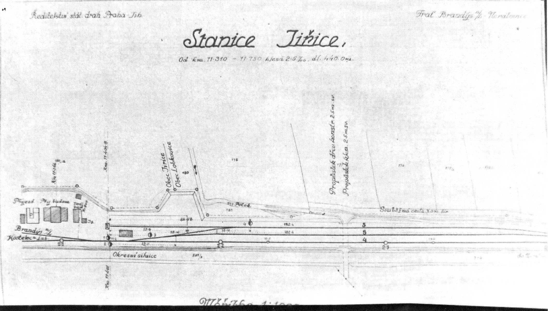

Než jsem si stačil udělat nákresy staniční budovy v Jiřicích, tak mi ji někdo zboural. (na začátku roku 2016)
Prosím, nevíte někdo, jaký typ budovy se jednalo? Třeba se v ČR ještě tento typ nalézá.
Případně ještě lépe, máte někdo výkres této budovy?
Mohu nabídnout výkres stanice:
Schéma Jiřice

Jiřice měly budovu StEG pro lokálky II. třídy. (Podle tvého výkresu bez skladiště.)
KB-model pálí laserem stavebnici budovy StEG III. třídy (Lužec), takže na tuto stavbu bys potřeboval dvě stavebnice.

hank píše:Jiřice měly budovu StEG pro lokálky II. třídy. (Podle tvého výkresu bez skladiště.)
Pane Hanku, moc děkuji za výkres. :-) O víkendu se podívám na výkres a dobové fotky a "budu se kochat". :-)

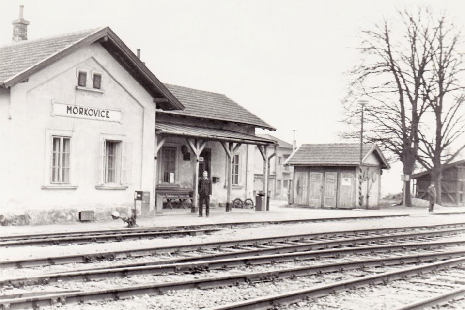

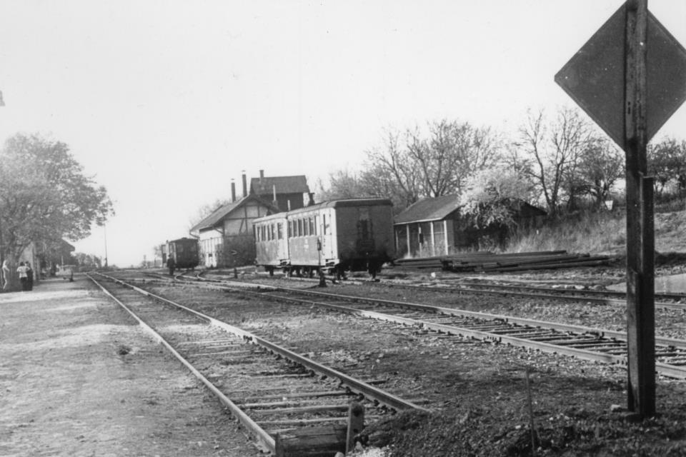

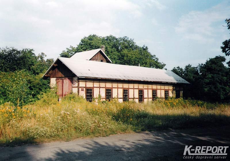

Rád bych se zeptal na plány nebo jakékoliv podklady staveb na již neexistující železniční stanice Morkovice, jedná se mi o výpravní budovu, výtopnu a skladiště, více na foto.
Morkovice Málokdo by věřil, že se v zarostlém pásu před ní ukrývají koleje.8.8.2004..jpg
Nejsem majitel ani autor foto

Podle této fotky to vypadá, že normálie nebude ani KkSTB ani ZvKČ.
Mám pocit, že jsem podobnou budovu viděl v jedné knize, kterou mám doma, ale už si nepamatuji, která to byla. Budu muset zapátrat.
Fotka je z této stránky na FB: https://www.facebook.com/MORKOVICE/.

Příspěvekod michal_n_cz » úte 14 úno, 2017 10:32 am
Podle normálie to bude, ta zadní část byla pravděpodobně rozšířená později. Na této pohlednici je vidět, že tam ta přístavba ještě není:
http://aukro.cz/morkovice-kromeriz-nadr ... ed-top-box

Příspěvekod hank » úte 14 úno, 2017 4:00 pm
V olomouckém archívu k Morkovicím nic není (nepatřily náhodou pod ŘSD Brno?). Ta budova je na pohled přestavěná, ale i na nejstarších fotkách jsou v podélné zdi obytného křídla dvě okna, což neodpovídá žádné z obvyklých lokálkových normálií.

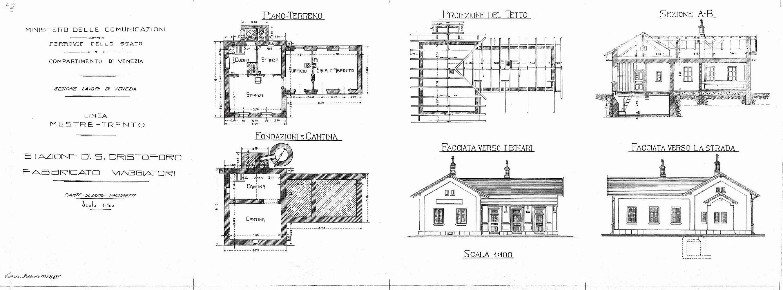

Příspěvekod michal_n_cz » úte 14 úno, 2017 4:55 pm
Ono to podle nějaké normálie bude, ale prostě ji nemáme. Hodně podobné je to tomuto (příloha, není to origoš, ale překresleno 1938), s tím že místo dveří je okno a později bylo něco přistavěno. Podle toho bych stavěl model, s tím že verandu a případně přístavby podle fotek.https://www.facebook.com/MORKOVICE/phot ... =3&theater a LVI/H

Podle j.řádu z roku 1918-správa dráhy Brno,později za protentokrátu-správa provozu v Morkovicích.Viz.jízdní řády na Zelpage v sekci seznam tratí.
Michal n cz mě předběhl a já ho jen doplním,že ta jeho "italská" normálie je v řeči kkStB označena jako 12H.Na Moravě použita co vím v zastávce Dědice na trati M.Budějovice-Jemnice,jako jediná-ostatní stavby na této trati jsou ONWB.
Jak píše Hank ta v Mork.,je přestavěná,takže počítám,že ta jedna okenní řada je přistavěna k té 12H

Příspěvekod michal_n_cz » úte 14 úno, 2017 5:27 pm
T 478 3022 píše:Michal n cz mě předběhl a já ho jen doplním,že ta jeho "italská" normálie je v řeči kkStB označena jako 12H.
Jenom doplním - je více do dnes zachovaných staveb na trati Trento-Mestre https://it.wikipedia.org/wiki/Ferrovia_Trento-Venezia dle normálií kkStB mimo tyhle jsou tam i známé 16 háčka.
