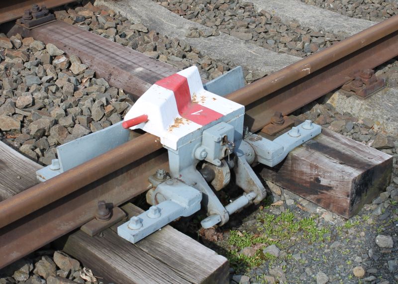

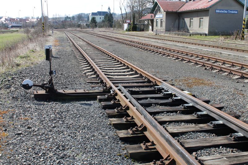

Nazdar,
může mi prosím někdo stručně vysvětlit, jak je to s dálkově ovládaným závorníkem (zámkem) výhybky na přiloženém obrázku?
Jde o tu jednostranně montovanou šedou krabici se žlutými pruhy a hákem zajišťujícím jazyk.
Kdy asi byly k výhybkám doplňovány?
Má jejich montáž nějakou souvislost s výměnou lamp na dřevěných sloupech za celokovové?
A bonusová otázka: Jak je možné, že se příslušné klíče nacházejí ve výkolejkách tohoto nádraží a nejsou někde ve skříni? :P
Předem děkuji za pomoc.

Příspěvekod Morris Zapp » pon 06 dub, 2015 4:01 pm
Zdar,
já jsem teda houby zabezpečovák, ale závorník tam nevidím - vidím tam zámek. Takovéhle zámky byly doplňovány od doby vynálezu zabezpečovacího zařízení, takže asi tak od konce I. epochy :wink:
Klíč od výměny, vedoucí na manipulační kolej, krytou výkolejkou, je logicky držen v kontrolním zámku té výměny: chceš na tu manipulační kolej jet, odemkneš si tu výkolejku, sklopíš ji z kolejnice, tím se ti uvolní klíč od výměny; takže máš zajištěno, že když se ti podařilo přehodit tu výhybku, tak už tě nepotká překvapení v podobě naklopené výkolejky...

Příspěvekod cipisekmp » pon 06 dub, 2015 4:34 pm
Ahoj, ja o tom vim jen to, ze zavornik byl na vyhybky montovan od urcite doby a to kvuli zvyseni zabezpeceni vyhybky ktera se projizdi urcitou rychlosti proti hrotu. Kdyz se tou samou projizdi v te same rychlosti po hrotu, tak tam zavornik neni. Je to videt na fotce na odkazu viz:
http://cipisekmp.rajce.idnes.cz/Dratovody_st2_Bzenec/#DSCN1076.jpg
Vyhybka v zadu je prujezdna po hrotu, tak nema zavornik, vyhybka v popredi zavornik ma, protoze je projizdena po hrotu. Je to videt podle tech beden od dratovodu. Kdyz ma zavornik, tak jsou tam dve bedny.
Sice nevim jeslti jsem to napsal uplne spravne, jeslti jsi se vubec ptal na to co jsem psal. Urcite dalsi informace doplni.

Příspěvekod rawen » pon 06 dub, 2015 5:15 pm
Morris Zapp píše:Zdar,
Děkuji, jde tedy patrně o zámek. Nějak jsem neměl odvahu do toho lézt...
Na mode(u)lu tedy budou, malé nefunkční krabičky mezi pražci, akorát asi postaru ušpiněné, bez těch žlutých pruhů.
To s tím klíčem bylo rýpnutí - kusá kolej do kopřiv, nikde živá duše, klíč v zámku...

Příspěvekod Morris Zapp » pon 06 dub, 2015 5:22 pm
rawen píše:...nikde živá duše, klíč v zámku...
Zkus ho vyndat :lol:

Příspěvekod Michal Šuhajda » čtv 09 dub, 2015 12:26 pm
Nápověda: spočítej si klíčové dírky...
