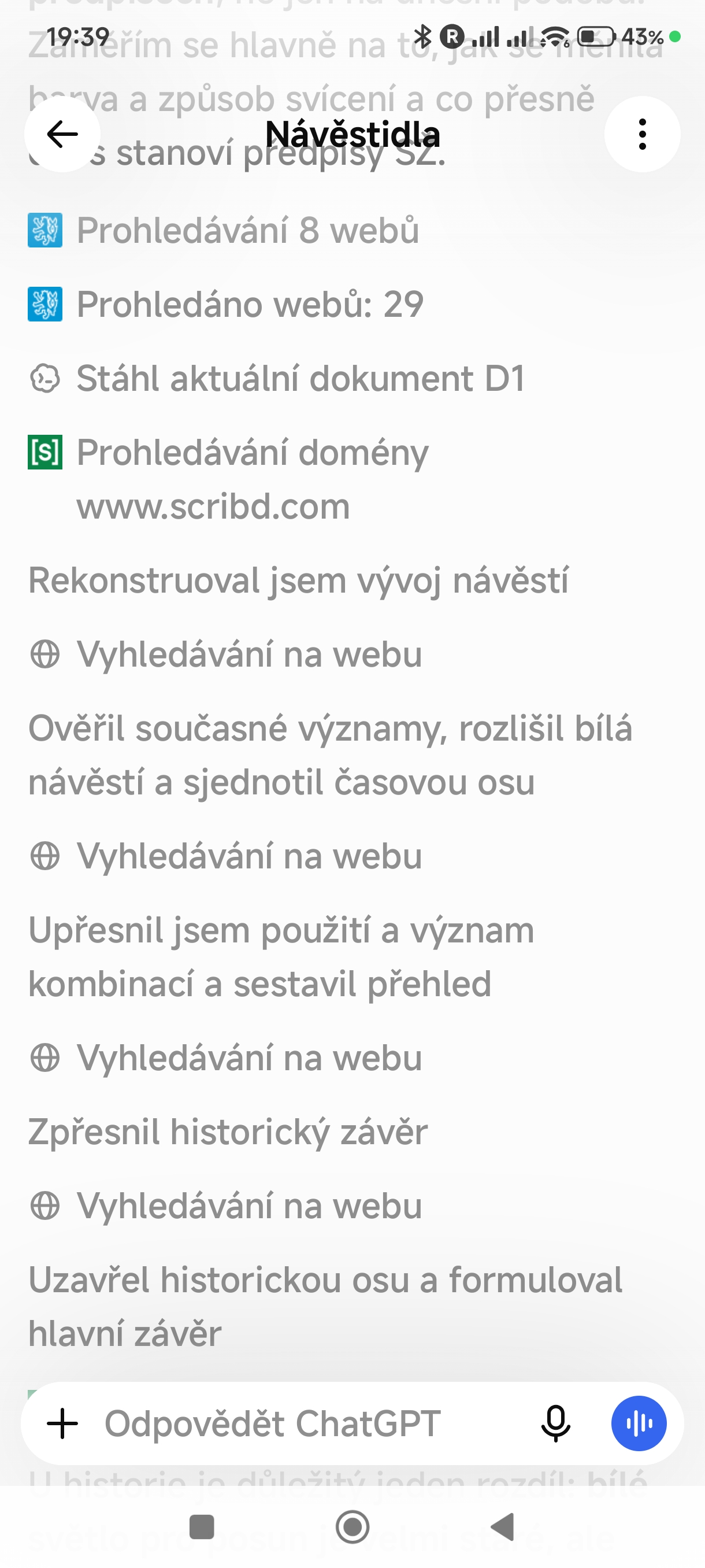

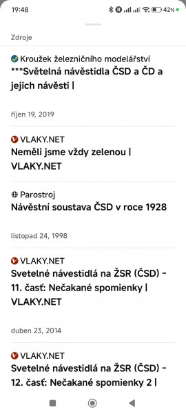

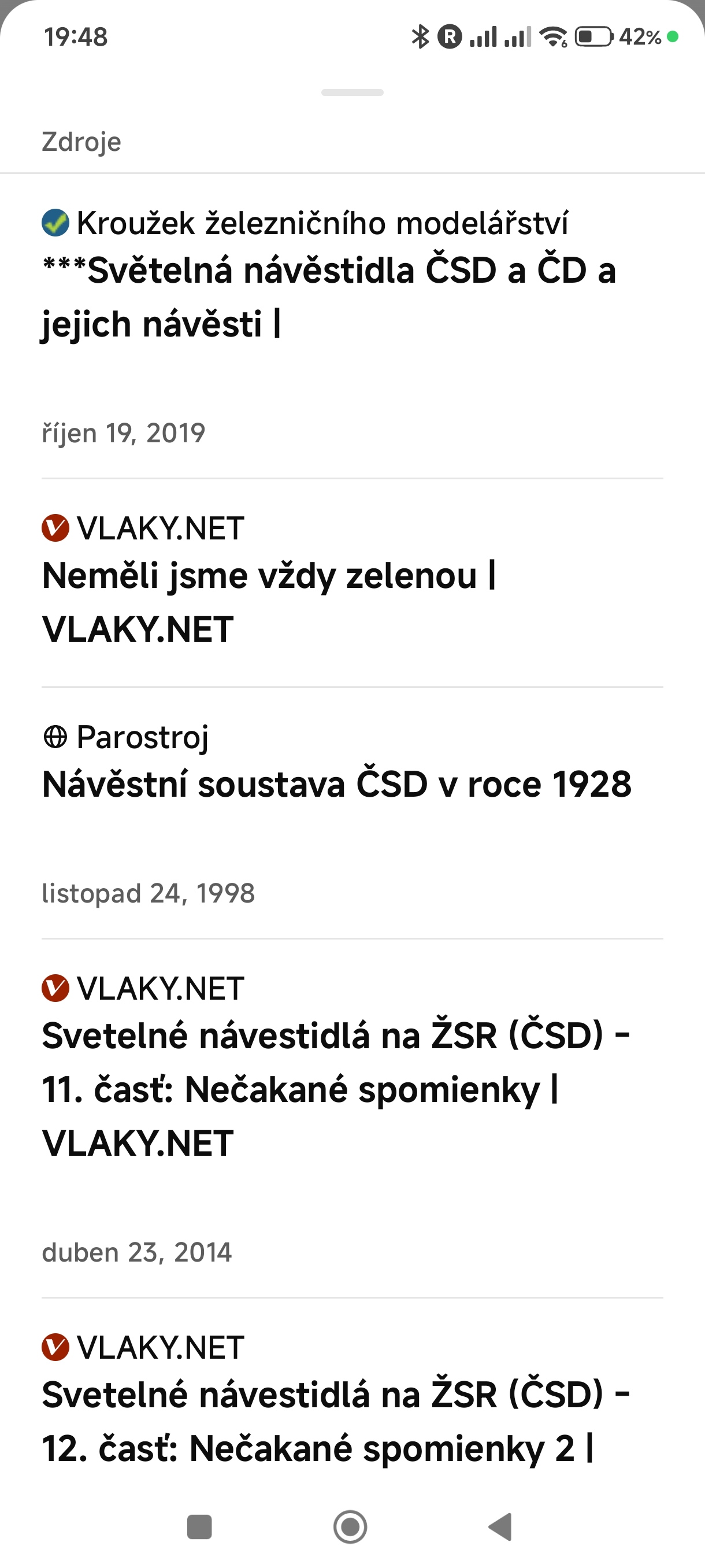

Dal jsem stejný úkol placené verzi GPT a zde je odpověď (jsou tam i odkazy na zdroje, ale ty zde neuvádím, mohu zaslat):
Úloha:
Projdi historii návěsti Posun dovolen. Od kdy se používá, jaké návěsti se využívají a předtím využívaly (světelné, mechanickým se nevěnuj). Zdůrazni aktuální stav u SŽ.
Odpověď:
Ano. Když oddělíme světelnou návěst „Posun dovolen“ od mechanických návěstidel, vychází poměrně zajímavý vývoj. Nejdůležitější je rozlišit dvě věci: bílé světlo jako návěst pro posun existuje prakticky od počátků světelných návěstidel ČSD, ale „Posun dovolen“ na hlavním návěstidle platném současně pro vlak i posun je až poválečný vývoj, definitivně zavedený s novou návěstní soustavou roku 1962. �
