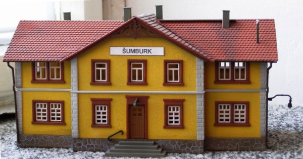

Příspěvekod vorisekml » pát 06 úno, 2015 7:11 pm
sestavená hrubá stavba, nastříkáno žlutou. Bokem nastříkány okna, rámy, dveře a dřevěné díly, střecha....vše pistolí a matnýma barvama revell a agama.

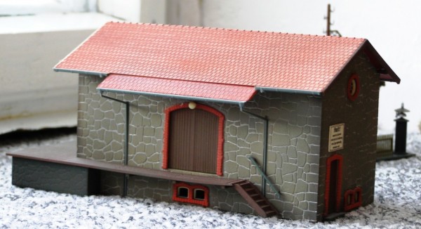

Příspěvekod vorisekml » pát 06 úno, 2015 7:17 pm
nastříkáno, okrem znázorněny spáry.
