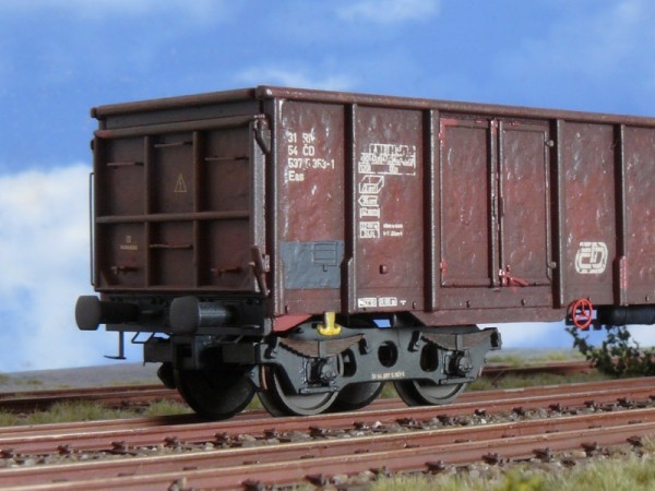

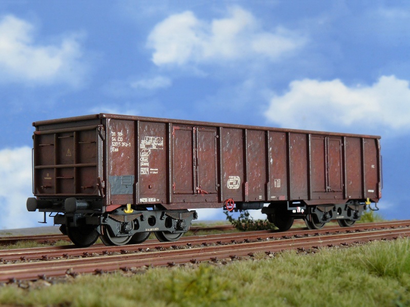

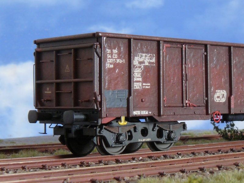

Příspěvekod mnitka » úte 07 kvě, 2013 8:57 am
Tak jsem se do toho konečně pustil. Jako prostředek k pokusu posloužila stavebnice vozu Eas výrobce BRAMOS (ze sortimentu bývalé firmy VDV modely).
Výsledek mé práce má znázorńovat přiměřeně provozem opotřebovaný vůz.
Jak se vám líbí?
mnitka
Příspěvky: 1225
Re: znázornění provozního opotřebení vozidel-mech. poškození

Příspěvekod radeksindy » úte 07 kvě, 2013 6:02 pm
O nějakým německým PAROSTROJi vyrábějícím obtisky v páté epoše nevím.
http://www.andreas-nothaft.de/ nebo http://www.modellbahndecals.de/

Příspěvekod mlha » úte 07 kvě, 2013 6:07 pm
Pěkná práce,sám to bohužel neumím,jemom malá připomínka mnitko,těch poškození by mohlo být míň,varianta 2 větší promáčkliny.Je to ale jenom můj názor,práce velmi pěkná

Příspěvekod mnitka » čtv 09 kvě, 2013 6:13 pm
mlha píše:Pěkná práce,sám to bohužel neumím,jemom malá připomínka mnitko,těch poškození by mohlo být míň,varianta 2 větší promáčkliny.Je to ale jenom můj názor,práce velmi pěkná
Nic na tom není. Bohužel se tato technika nedá použít pro úpravu továrních modelů.
Stavbu modelu si ještě jednou zopakuji a řádně zdokumentuji. Článek bude!
