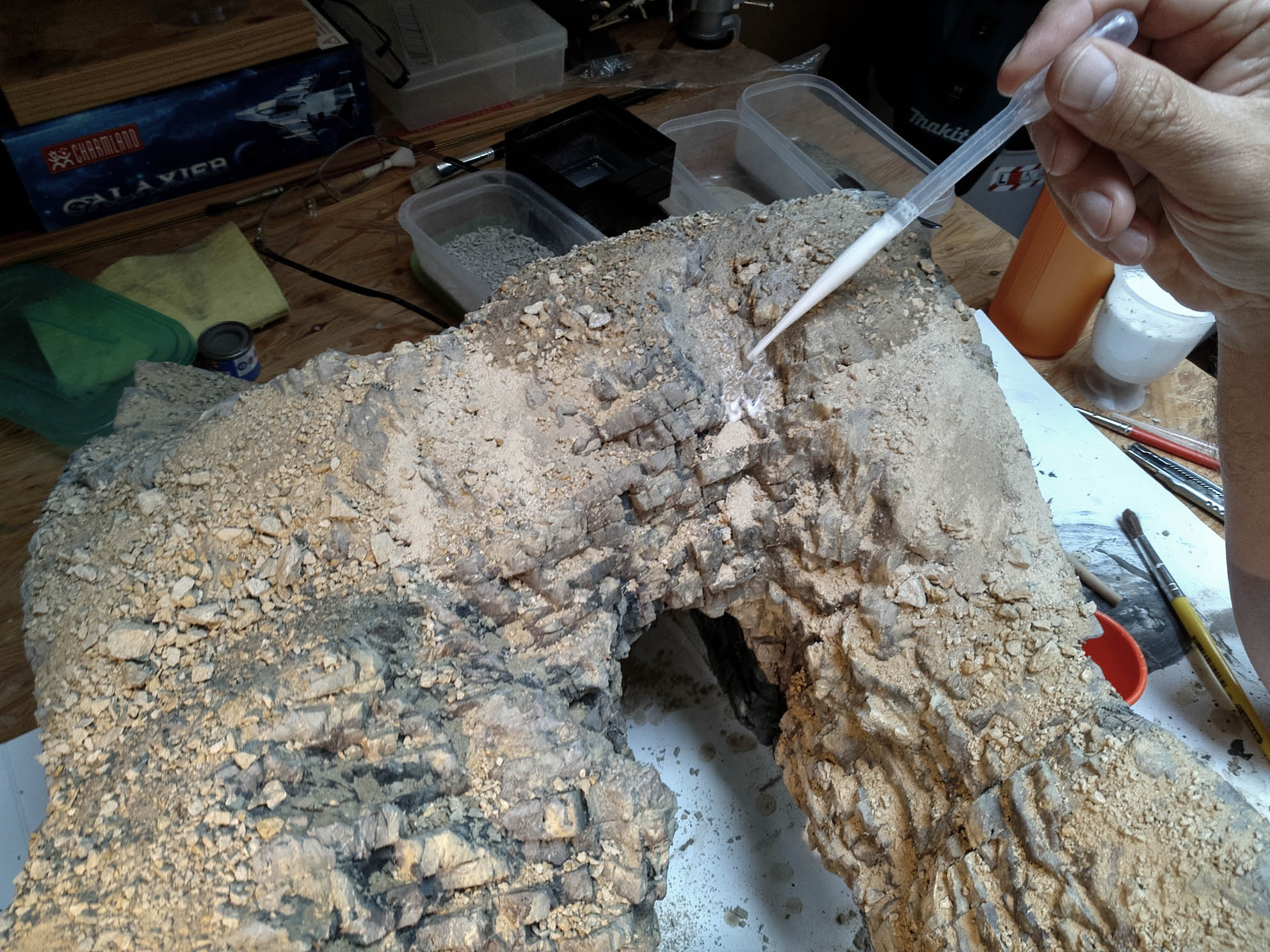

Příspěvekod greenery » sob 09 pro, 2017 9:15 am
...kladívko, opuka, kamenná plotna jako podklad (malá, aby se dala zvednou a nadrcené někam nasypat) a improvizovaná ohrádka nebo příložka ka zamezení odletování, postačí i jednostranná (kousek laťky do levé ruky). Ale je to pracné a zdlouhavé. Zato ale libovolné frakce (mám toto http://www.eshop-rychle.cz/model-scene/ ... Sada-sitek) a ideální barevnost a matný vzhled. Opukový prach používám i na hlínu, takže i barevná sladěnost. Nechci psát jednotnost, nebylo by to úplně přirozené, na štěrk si vyberu opuku z jiné "žíly" s trochu odlišným probarvením.
Neumím si ale představit kladívkem drtit tvrdé horniny.
Velikou předností opuky je matný povrch drtě a téměř ideální odstíny (šedá, šedobílá, šedohnědá, okr). A dobře a rovnoměrně saje barvy pro případné dobarvování.
Na rozdíl od tvrdých drtí.
Na obrázku je zásyp terénu (jsou vidět různé barevné tóny), na štěrk do kolejí používám jednotnou frakci.

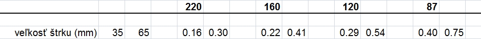

No, ja mám v exceli nejaké iné čísla... Podľa uvedeného je štrk pre N 50-80 mm, pre TT 60-90 mm, pre H0 65-87 mm.
Mne to vychádza takto:
No ale preč som sa dostal k tejto téme... Pripravujem si piesok na zaštrkovávanie v Z, a je to naozaj veľmi jemný piesok... Asi budem musieť porobiť nejaké skúšky...

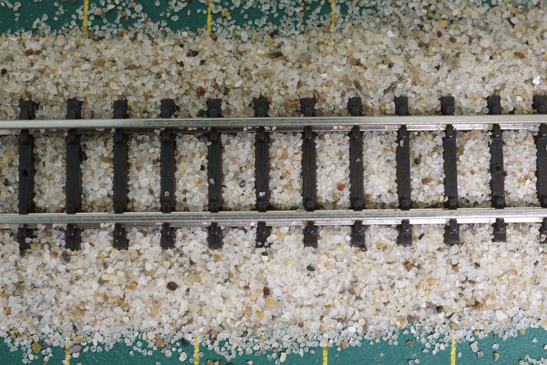

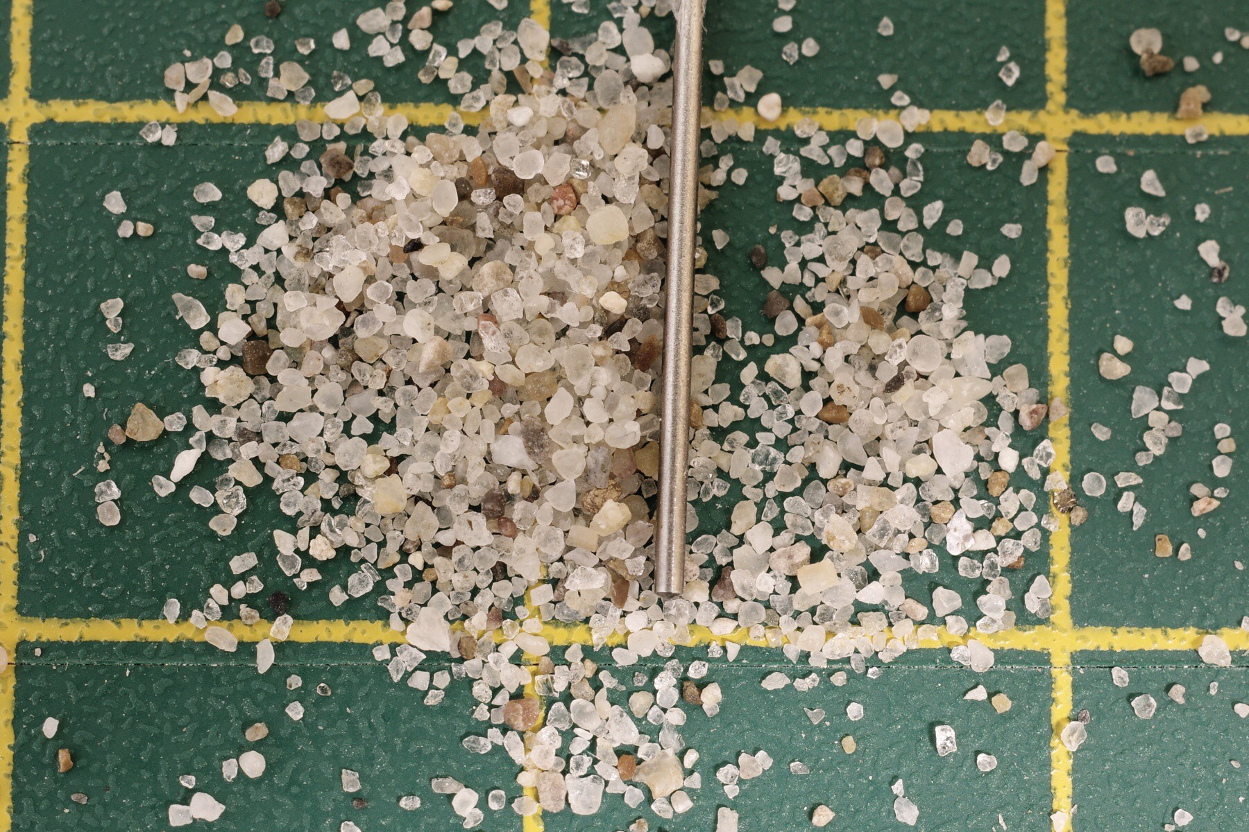

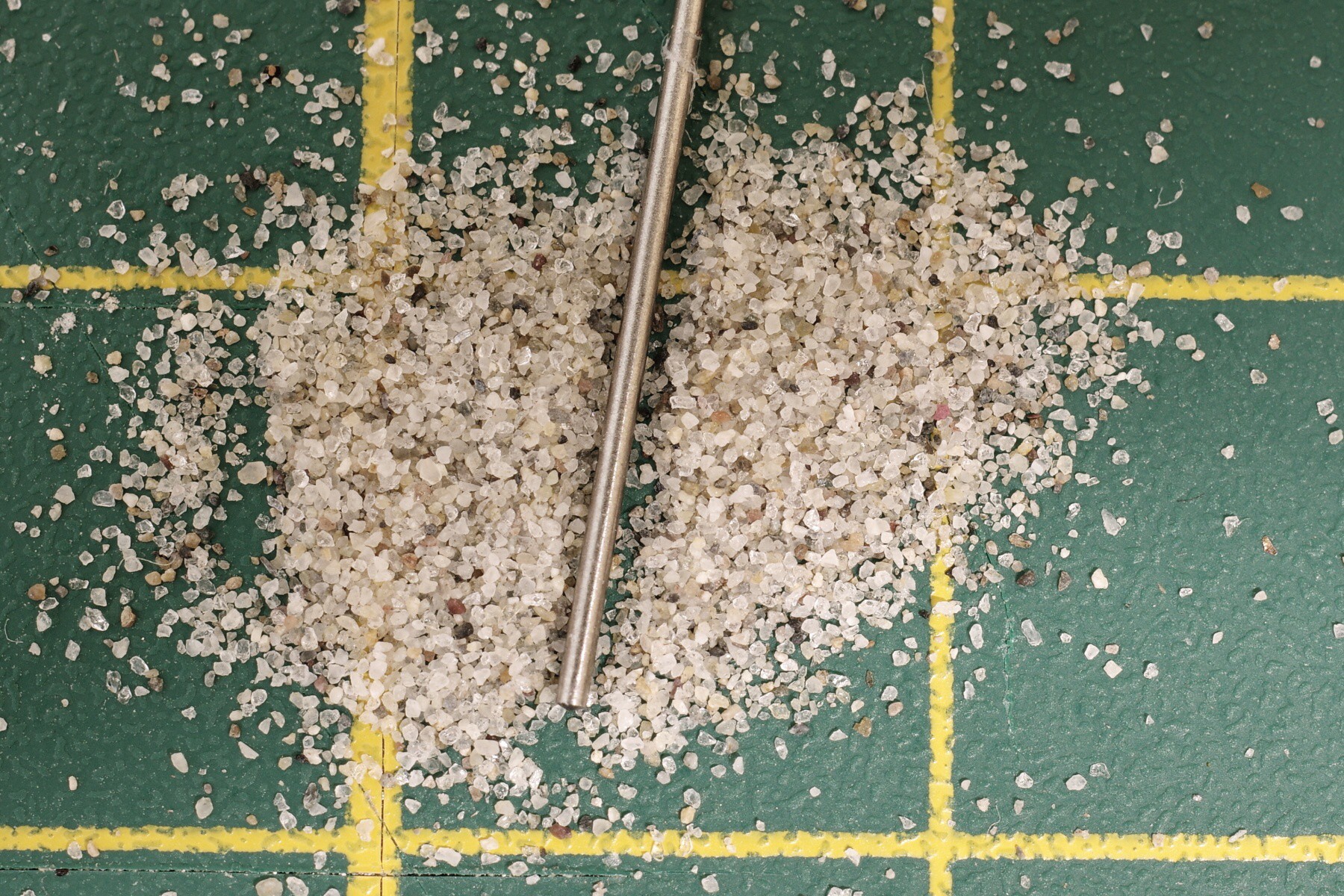

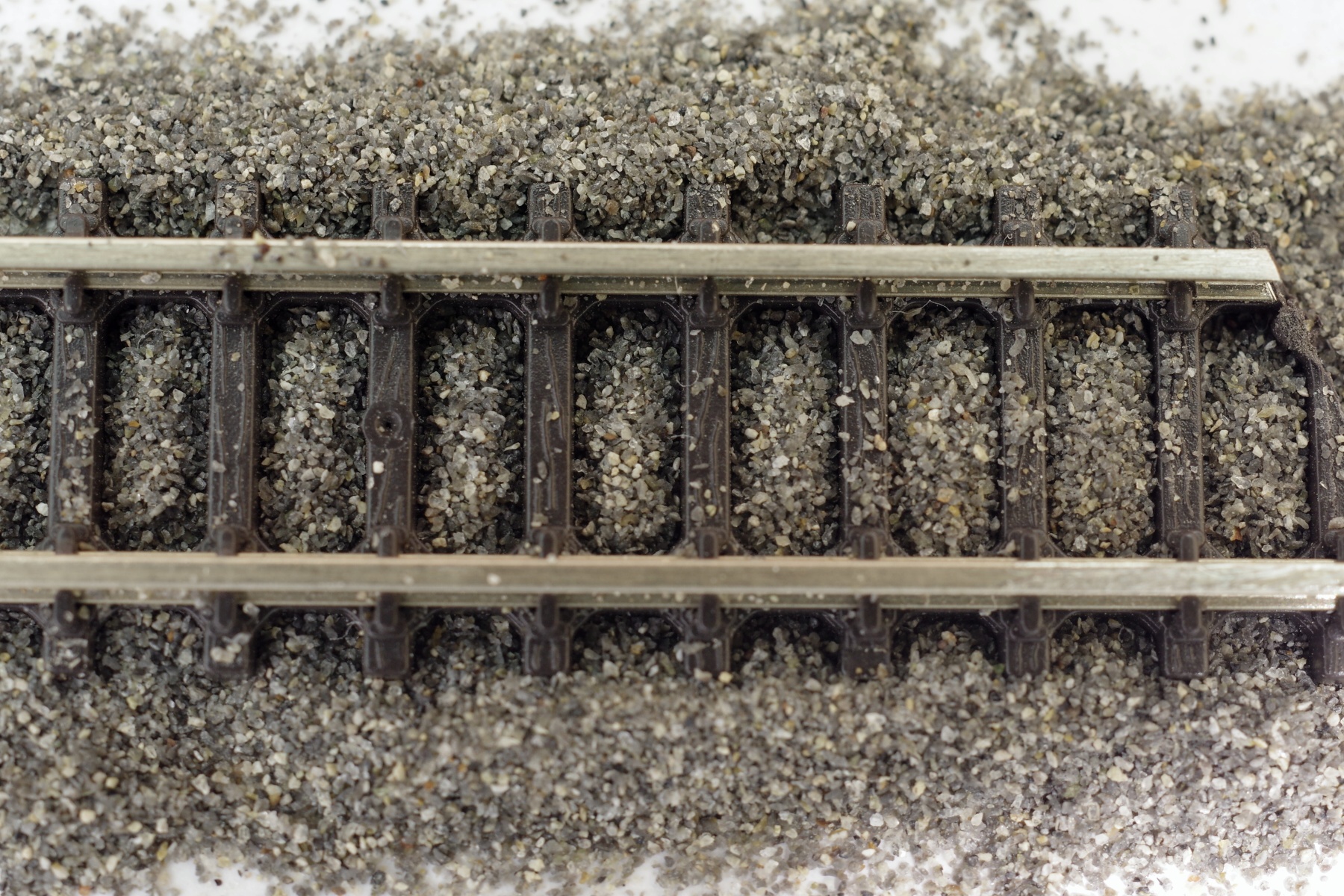

Příspěvekod marian_r » pon 21 srp, 2023 4:43 pm
Mohol by byť použitý takýto štrk? (toto je ale piesok) Je to cez sítko 0.5 mm. Maerklin Z.
Tu je pre porovnanie s vrtákom 0.5 mm:
A tu je ešte jemnejší, ten asi pôjde na cestu:

Příspěvekod Dusan » pon 21 srp, 2023 6:27 pm
Za mne to vypadá dobře. Já jsem na eNko použil Polákovu frakci na toto měřítko. Pak jsem jednou při čekání na vlak ze srandy spočítal cca šutry mezi dvěma pražci a zjistil, že jsem mohl použít klidně i TT :-)

Příspěvekod Michal Šuhajda » pon 21 srp, 2023 6:29 pm
Pouzil jsem kdysi podobný - nově podbitá kolej, betonové pražce, s tím že ho nabarvim, ale ten křemen, jde barvit blbě, takže jsem to nakonec předělal. Hlavní problém je v tom, že křemen je průsvitný. S tím se těžko něco dělá.

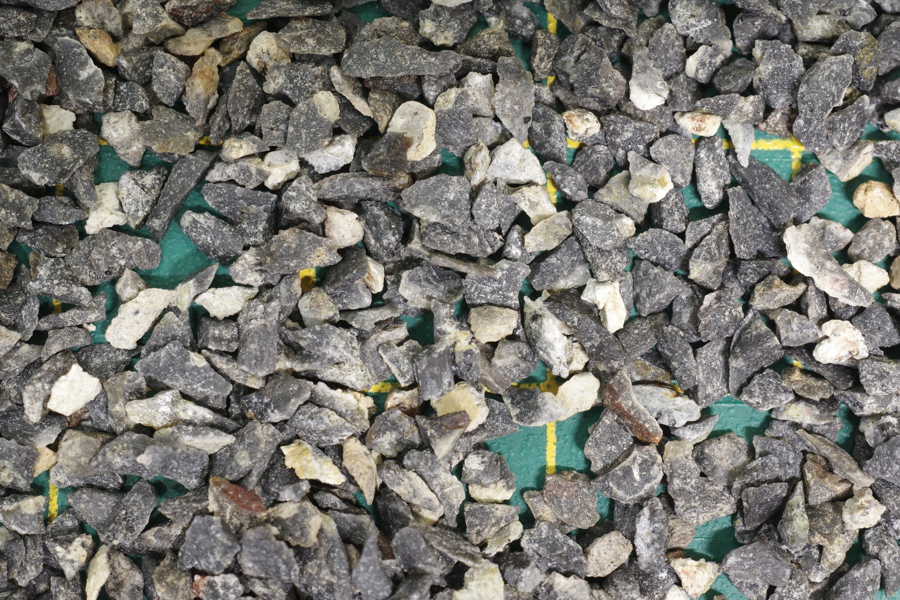

Příspěvekod marian_r » pon 21 srp, 2023 6:33 pm
Ja mám zásobu kameňa z lomu v Tlmačoch, ktorý sa nakladal v Kozárovciach do Faccs/Sas, bývali tam desiatky vagónov... Zajtra nafotím. Nepáčilo sa mi že interval veľkostí komerčne dostupných posypov je veľký, aj pre dve-tri mierky. Ale to čo som robil je štvorcová mriežka s otvormi 0.5 mm a tiež to neviem dokonale oddeliť. Podlhovastý prepadne, a tie malé vypadávajú veľmi dlho, to by som musel urobiť motorizovanú preosievačku.

Příspěvekod marian_r » úte 22 srp, 2023 7:27 am
andezitový lom, juhozápad Štiavnických vrchov
Týmto je robená trať na Dolnom Pohroní. Ale ja budem robiť v Z asi Nemecko, nechce sa mi s tým veľmi trápiť.

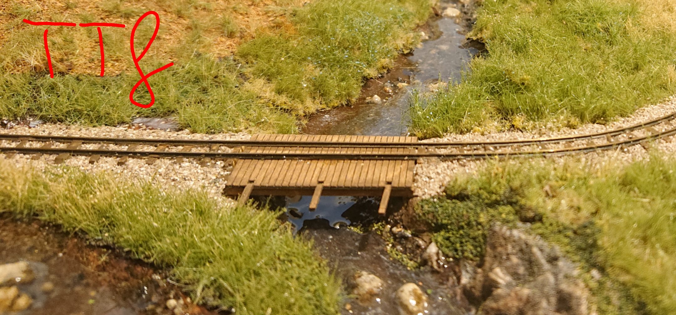

Příspěvekod Ivan » sob 26 srp, 2023 7:19 am
ten písek na první fotce je moc křemičitý.
Nedělám sice Z, ale na kolejišti mám lesní drážku v měřítku TTf (rozchod 4.5mm), které se podsypávaly často jen hrubším pískem.
Použil jsem štěrk N od Poláka a myslím, že bych se nebál použít to i na Z, vyzkoušej.
Obecně:
Kamenivo se vyrábí většinou ve frakcích 0/4, 30/80 nebo 63/90.
Na železnici se většinou používá frakce 63/90. V H0 zhruba 0,75 - 1,0 mm.
Vápenec se používá snad jen na vedlejších tratích s malým provozem. Na hlavní trati je příliš měkký.

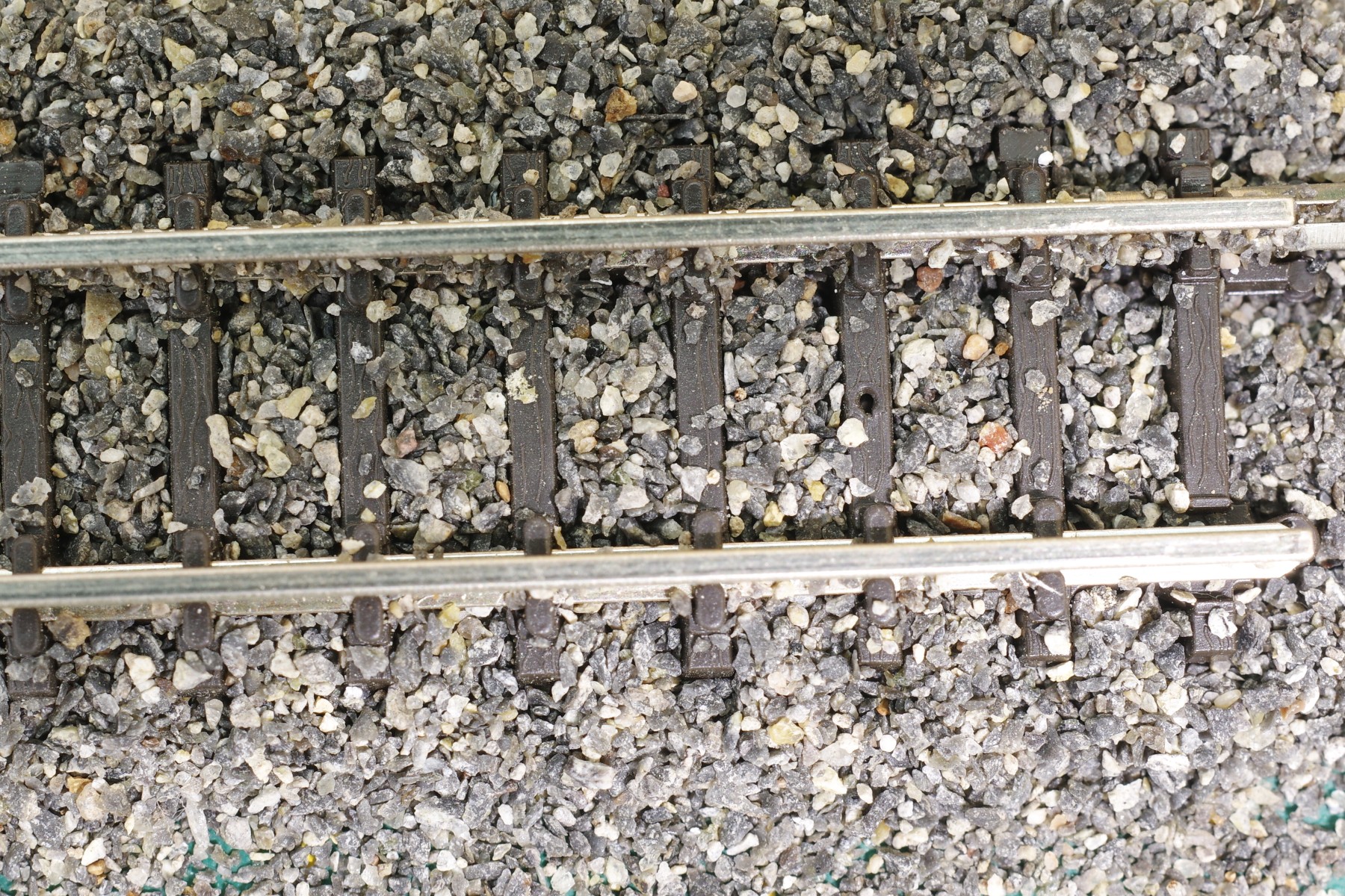

Příspěvekod marian_r » ned 29 říj, 2023 4:11 pm
Takto vyzerá ten andezit do 0.3 mm. Teoreticky správna veľkosť pre Z, na makrofotografii OK, ale v skutočnosti je to drobné. Mám to použiť? (A väčší kameň by ostal na TT).

Příspěvekod rawen » ned 29 říj, 2023 4:53 pm
Když tady klamou nemodelově široké pražce a pruty kolejnic... Podle nich bych dal až dvojnásobně velké zrno.
