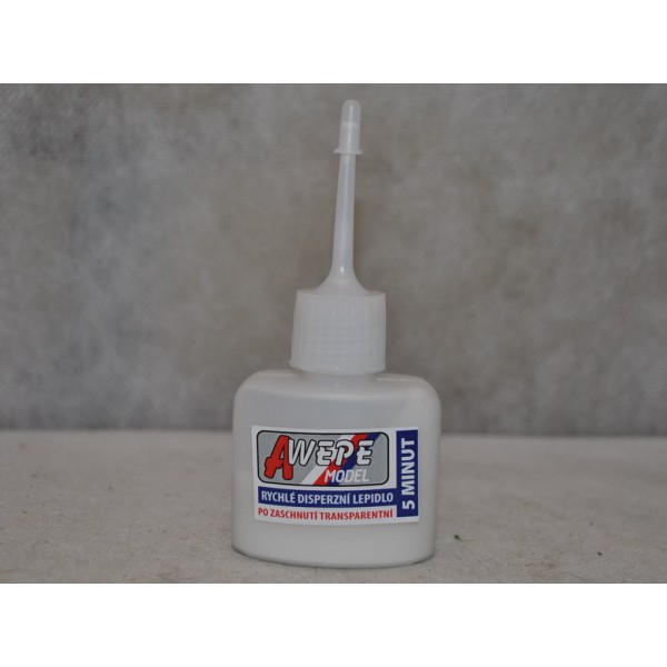

Příspěvekod MkTT » čtv 25 úno, 2016 8:30 am
Já používám disperzní lepidlo na laser-cut stavebnice od AWEPE. Svou hustotou mi vyhovuje víc než Herkules.
Lepidlo WEPE

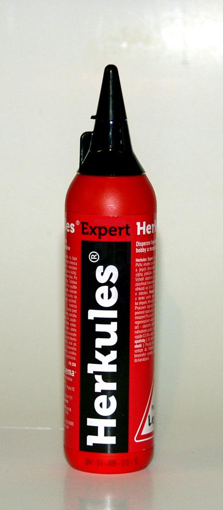

Plánuji také vyzkoušet lepidlo Herkules Expert, které je jedním výrobcem doporučováno na laser-cut stavebnice.
Herkules Expert
