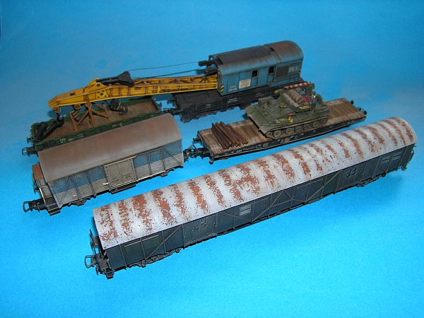

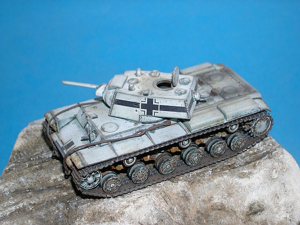

Solná metoda na malá měřítka příliš vhodná není... Lepšího výsledku se dobereš nahradíš-li sůl tupováním maskolu hodně jemným molitanem (např. s vystýlky z krabiček od roco mašin)... viz přiložená fotka - výsledek solné metody plus poměrně pracného domalovávání rezatých skvrn co jsem tupováním molitanem nanášel na šedou střechu... Na druhé fotce je pak výsledek pomocí maskolu (tank v 1/72)

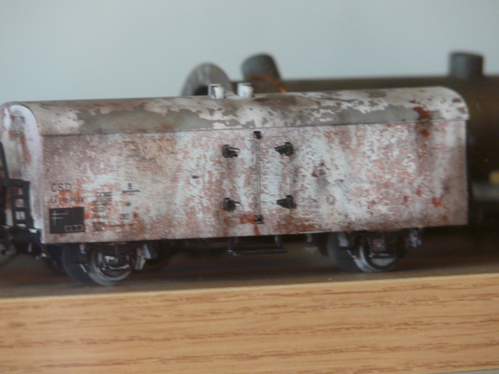

Příspěvekod Tkadlec Jaroslav » pon 10 pro, 2012 12:45 pm
Petr Zatrepalek píše:
fulda píše:Ahoj,
trochu probudím tohle vlákno.
Určitě jsem tu někdy narazil na tvorbu oprejskané barvy (krakelování) pomocí soli.
Ale bohužel se mi nedaří najít to podruhé.
Používal to tu někdo? má někdo nějaké informace?
to budu oponovat

Tvůj obrázek mě ale vůbec nepřesvědčil... Boky kastle odloupané na bobině jsou dejme tomu tomu ok, i když mi tam chybí i malé oprýskaniny (v reálu tak 3-5 cm velké) a stopy oprav laku. Bohužel ta střecha mi ale povedená nepřijde vůbec... To není rez ale jen pouhé odloupání usazeného prachu ze zdrží co mi zrovna moc realistické nepřijde... Navíc pokud to mělo být oloupání až na rez, tak to chtělo použít uplně jiný odstín...
Právě proto jsem psal že tou solí se velmi drobné odloupance dělat nedaj.

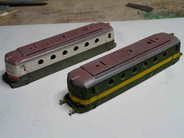

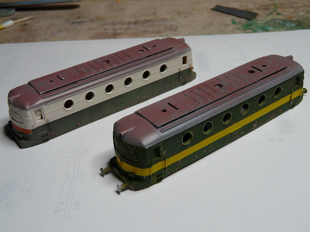

Příspěvekod Tkadlec Jaroslav » pon 10 pro, 2012 3:28 pm
střecha není udělaná ještě se mě povedlo toto je to vše TT
