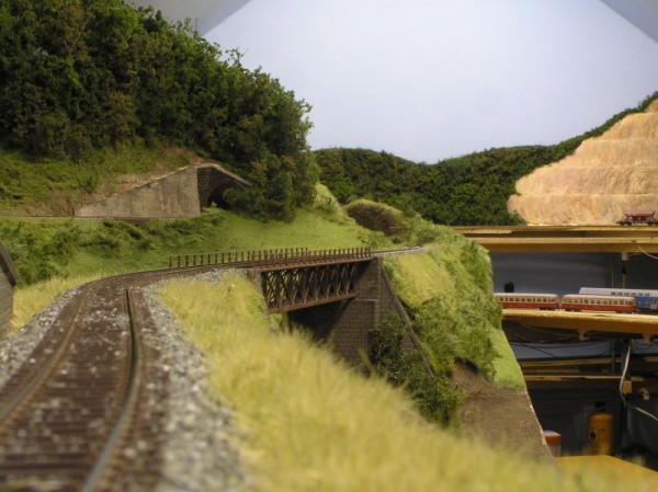

Tome, zlatá slova! Ono pokud jde o detail, tak nejvíc fakt ukáže až digitální fotka, a digitál toť svinstvo co ukáže i co obvykle očím skryto....
Máš to moc pěkný, trošku to kazí jen ta šikmá střecha - s tím ale bohužel nic neuděláš... Kolik to máš prosím tě od podlahy? Já to typuju dle fotek tak 30 cm rám skrytáku a vršek s terénem tak max 70-80 ..... Docela akrobatický kousky při stavbě, co?
Petr Zatrepalek
Příspěvky: 2682
Bydliště: Sázava - Černé Budy
Re: Statická tráva
Příspěvekod TomBart » čtv 14 čer, 2012 9:59 am
Petr Zatrepalek píše:Tome, zlatá slova! Ono pokud jde o detail, tak nejvíc fakt ukáže až digitální fotka, a digitál toť svinstvo co ukáže i co obvykle očím skryto....
Základní rámy jsou asi 550 mm nad podlahou (ted jsem v práci, tak to nezměřím) a hlavní nádraří je 600 mm a to horní asi 900mm. Důležité, abych se tam vsoukal v leže což zatím bez problémů zvládám a ke všemu mám dobrý přístup. Akrobatický to sice je, ale co se dá dělat. Kdybych měl půdu o dva šáry výš a na každý straně o 2 m větší, tak budu nadávat stejně, že to je moc malý :o)

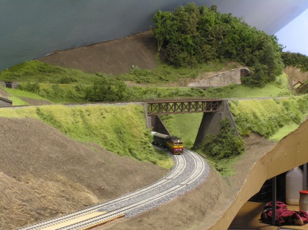

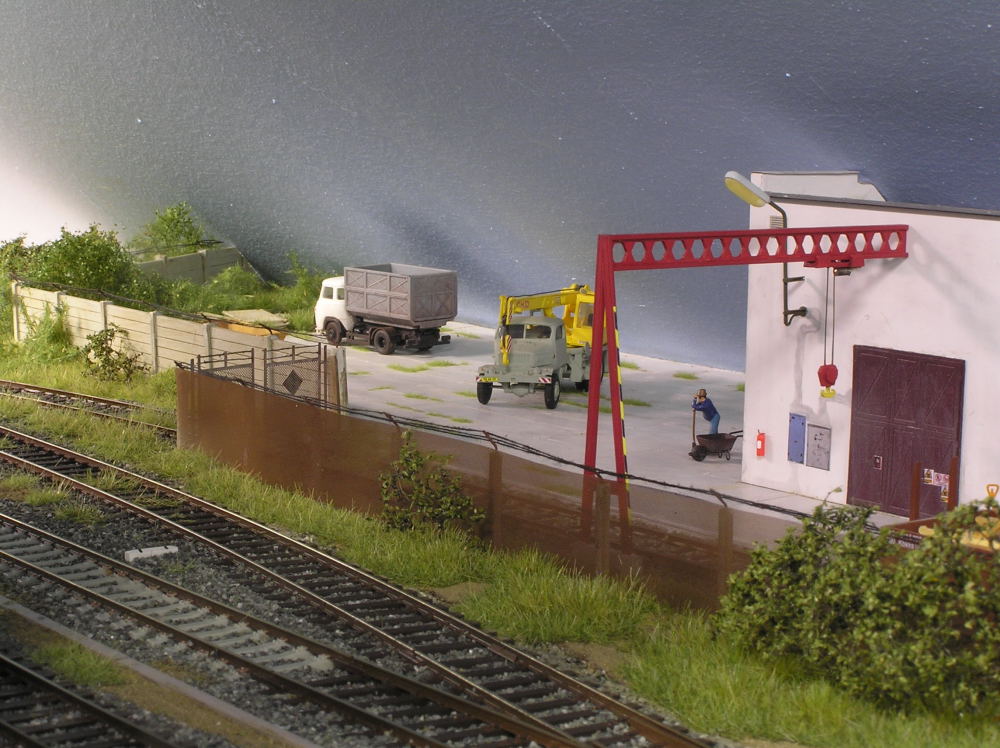

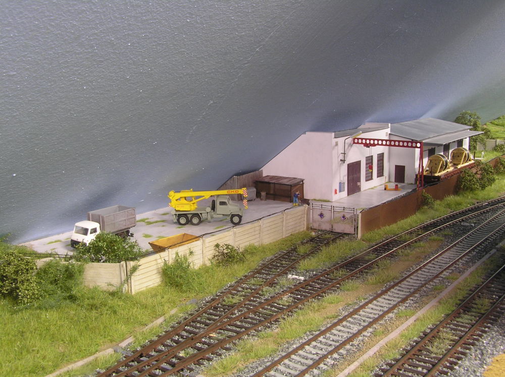

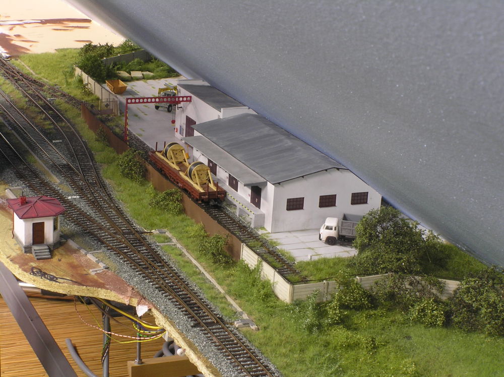

Příspěvekod TomBart » stř 27 čer, 2012 8:36 pm
začíná mě to bavit....
zde je druhá strana
TomBart
Příspěvky: 539
Bydliště: Chrudim
Re: Statická tráva

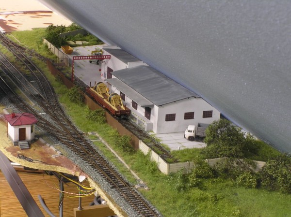

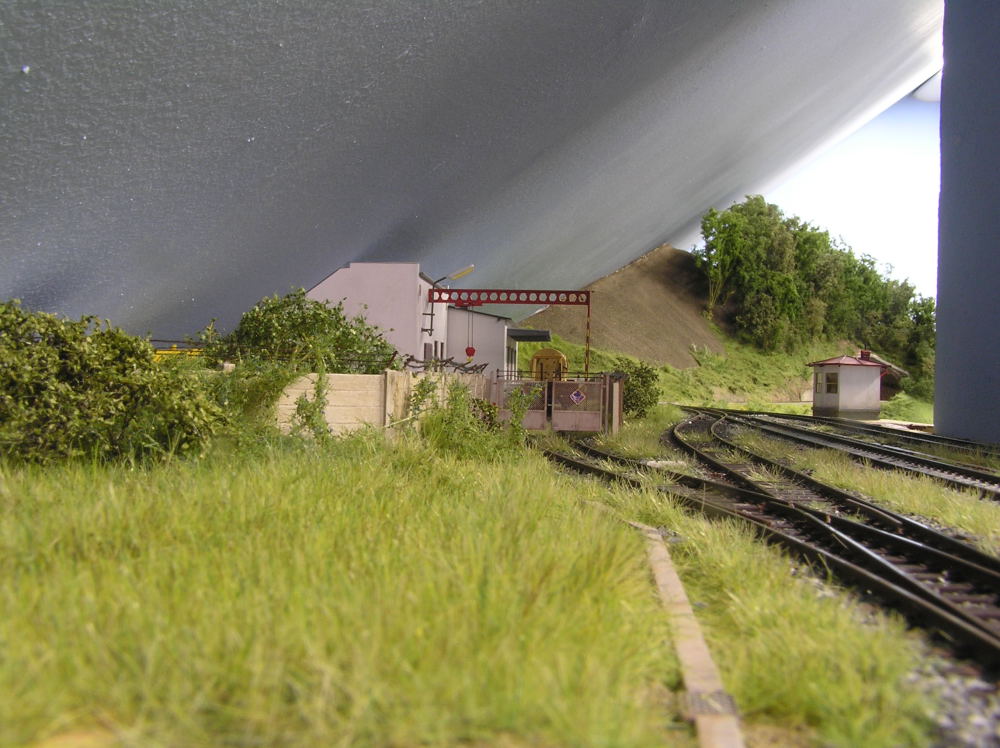

Příspěvekod TomBart » stř 27 čer, 2012 8:37 pm
a zbytek

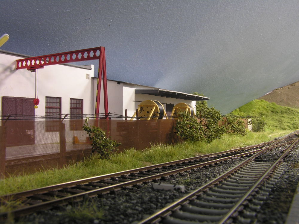

Příspěvekod cernos » čtv 28 čer, 2012 8:23 am
Ahoj Tome, vypadá to moc pěkně. Jaký je postup nanášení statiky? Napřed krátká a pak dlouhá? Lepidlo nanášíš v souvislých plochách nebo po tečkách - drny? Díky a přeju hodně zdaru
železničním modelářem od roku 2011 - TT, DCC
cernos
Příspěvky: 388
Registrován: stř 09 úno, 2011 6:09 am
Bydliště: Prachatice
Re: Statická tráva
Příspěvekod loscarlos » čtv 28 čer, 2012 10:35 am
TomBart píše:a zbytek
...je to tedy fakt paráda. Nejvíc se mi na tom líbí, že to vypadá opravdu,jak bych to řekl, tak nějak česky - hezky :D . Prostě jako když vykouknu někde cestou z okna... . Jsem zvědav sám na sebe až se jednou pustím do díla, jestli se tomuto přiblížím alespoň na 50% :lol:. Tak přeji hodně dalších nápadů v realizaci.
loscarlos
Příspěvky: 478
Bydliště: okr. Benešov
Re: Statická tráva
Příspěvekod TomBart » čtv 28 čer, 2012 2:40 pm
cernos píše:Ahoj Tome, vypadá to moc pěkně. Jaký je postup nanášení statiky? Napřed krátká a pak dlouhá? Lepidlo nanášíš v souvislých plochách nebo po tečkách - drny? Díky a přeju hodně zdaru
na větších plochách 4,5 a pak drny taky 4,5 mm a u kolejí a třaba před tím plotem to je 2 mm a pak drny 4,5 mm. Moc se s tím neseru, takže první vrstva je po nátěru lepidla téměř všude, druhá jsou už kapky. Používám různě ředěný Duvilax. Ve skosení je samodomo foliáž na tý černý zahrádkářský tkanině s přechodem na statiku nanášenou na kolejiště. Důved je, že se do skosení s flokovačkou nedostanu.

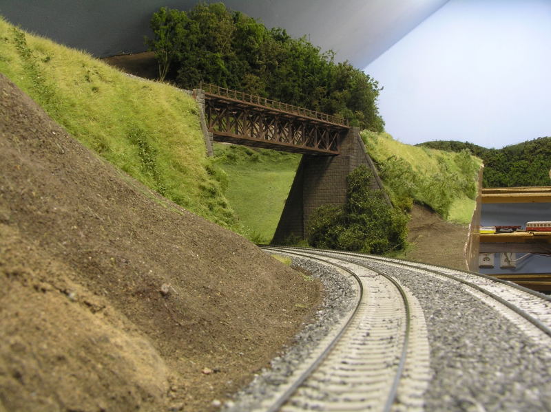

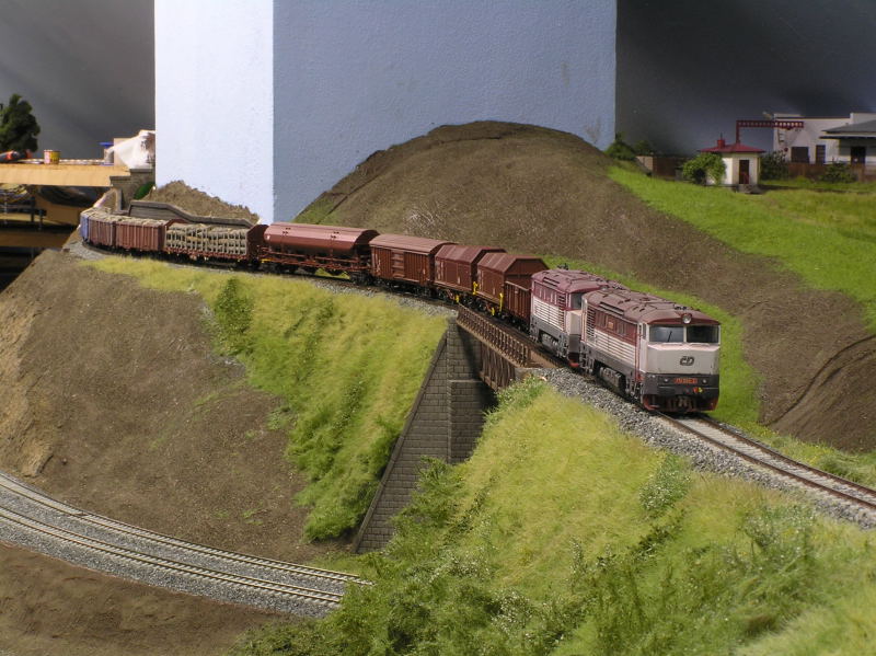

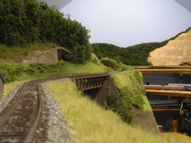

Příspěvekod TomBart » stř 19 zář, 2012 5:59 am
Další fáze na kolejišti. Konečně se mi podařilo udělat násep tak, abych byl spokojen. Je tam statika 4,5 a 2 mm asi ve třech až čtyřech cyklech. Potom také stromy samo domo pomocí merlíku a posypu od Poláka.
Opět opakuji, Statika je strašně náročná, pracná, žere to čas a asi se to musí i umět. Kdo na to nemá at si koupí foliáže, je to mnohem, mnohem jednodužší, rychlejší a zvládne to každý

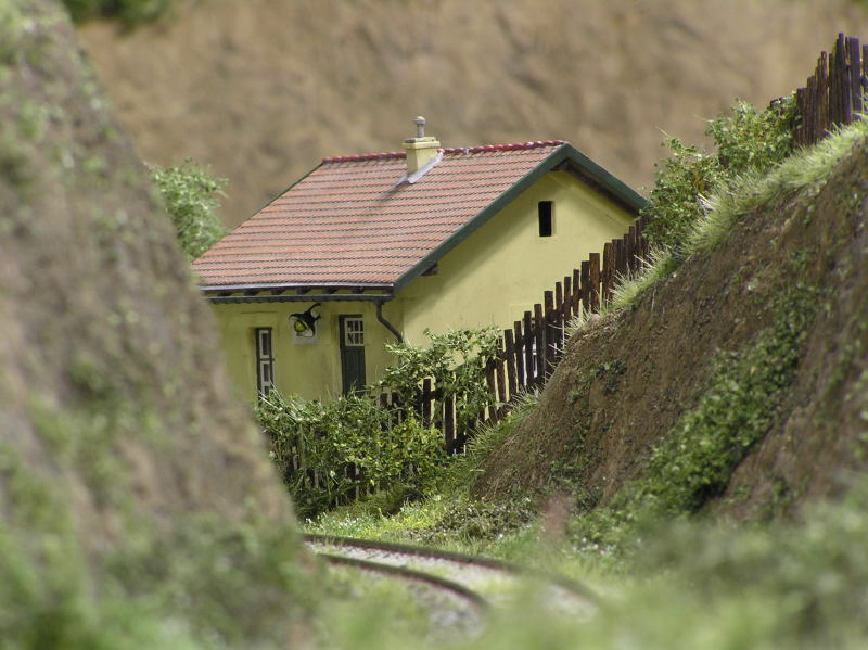

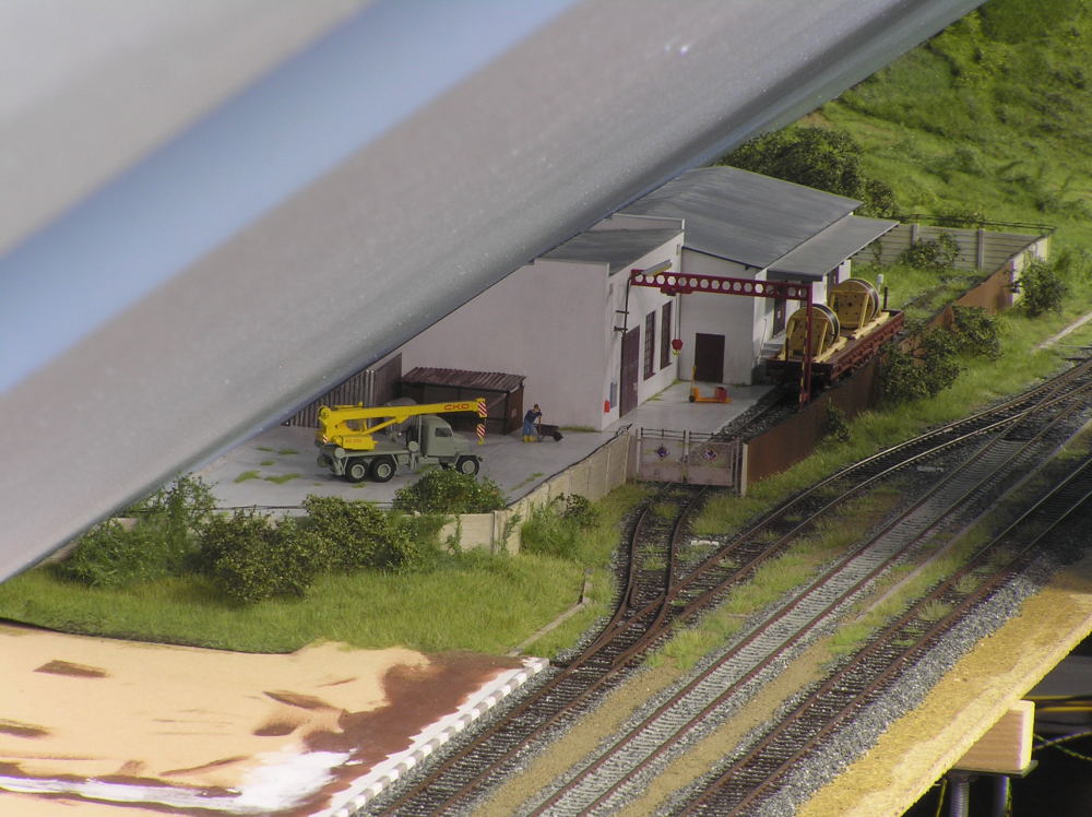

a zbytek
