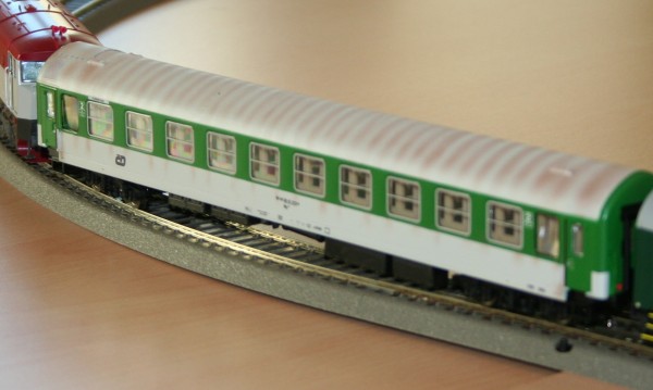

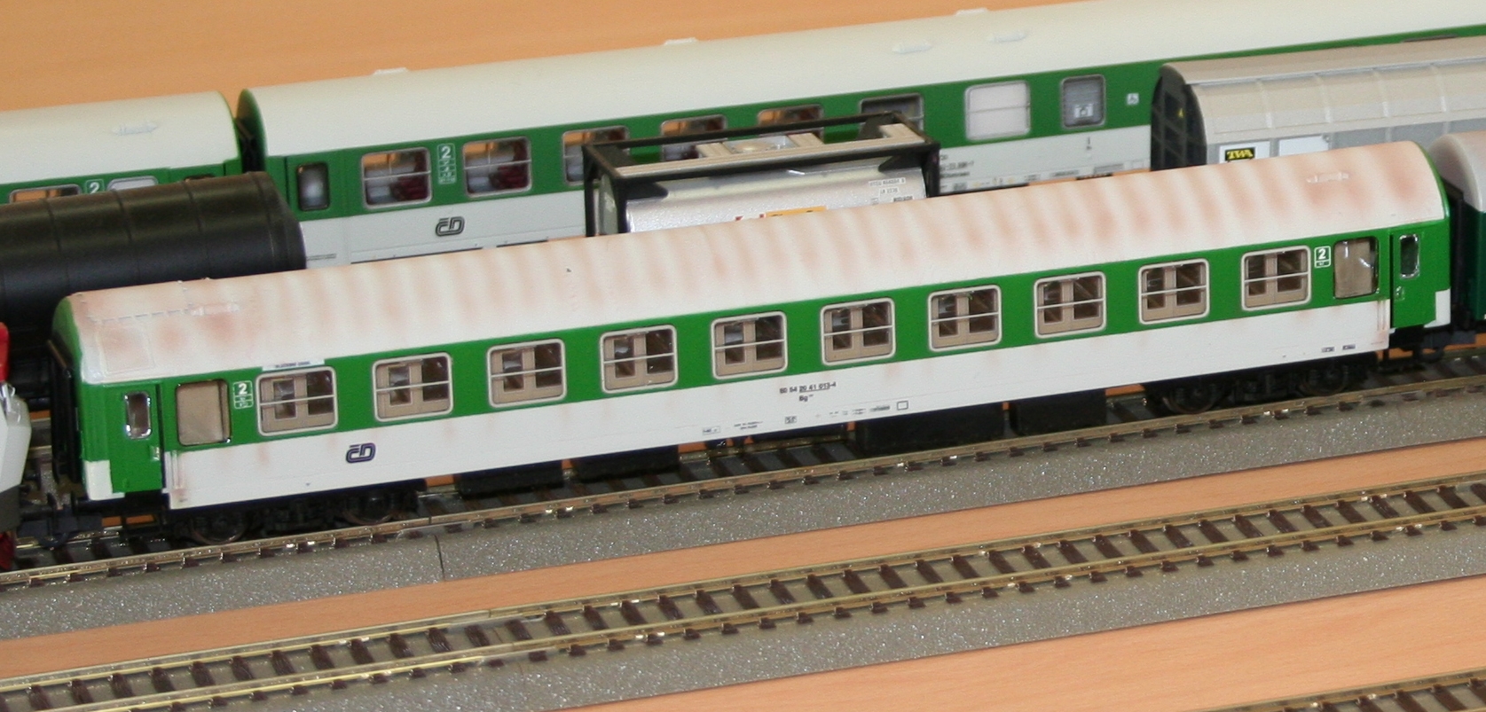

Příspěvekod Ronoath » ned 06 led, 2019 4:05 pm
Když jsem předělával odporáky od Tilliga, tak jsem odvahu našel, neboť modely se mi nepovedly tak, jak bych si přál...
Jedna fotka:
Lihová Agama, prakticky výplach pistole s lihem, jen dotónován kapkou rzi. Stříkáno opatrně v proužcích. Těm zmrskaným modelům to neublížilo a mě se to docela líbí :lol:
Měj neustále před očima předlohu a nějak to dopadne.
