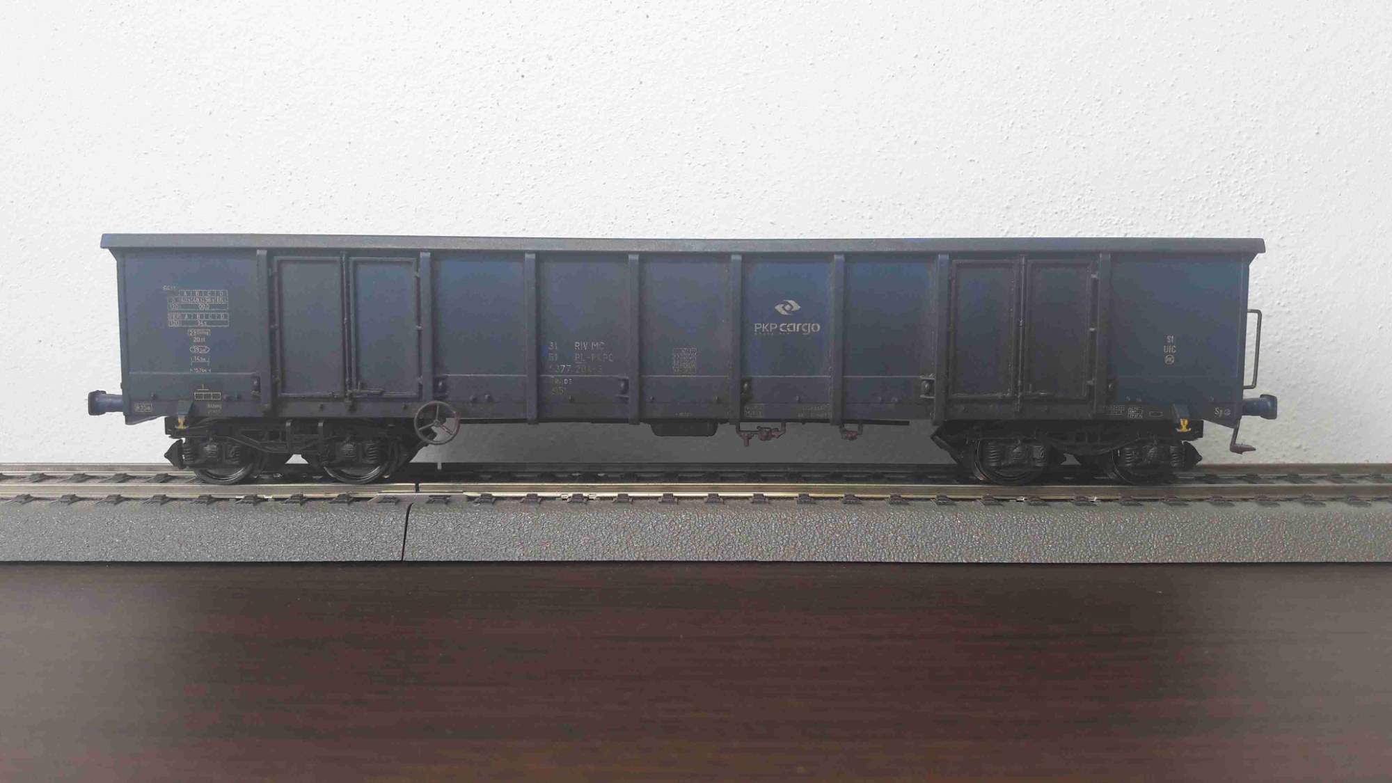

Dobrý den, pročetl jsem celé toto fórum a prosím o radu. Už jsem pár vozů napatinoval, zejména metodou olejových barev a poté zaprášením. Vozy se mi i líbí. Naposledy jsem ovšem patinoval tento modrý vůz PKP a nějak se mi nelíbí a nevím proč. Může mi poradit? jako první vrstvu jsem použil olejovku zředěnou v sikativu, po zaschnutí jsem napustil spáry tmavší olejovkou a poté zaprášil pigmenty. Většinou mi tato metoda vyhovuje, ale tenhle vagon se mi nějak nelíbí. Prosím o radu, co je špatně, kritiku snesu :-) Díky moc, rád si nechám od profíků poradit

Příspěvekod Ruda72 » úte 31 črc, 2018 7:43 pm
nevím jak tam tu fotku nahrát, dodržuju popsaný postup a je to k ničemu. odkaz na foto je tady
https://rudapohl.rajce.idnes.cz/modely/#20180728_155125a.jpg

Příspěvekod mlha » čtv 02 srp, 2018 5:40 am
podvozky jsou bez patiny?
Re: zase patina
Příspěvekod radeksindy » čtv 02 srp, 2018 6:10 am
Rozhodně nejsem profík na patinu a už vůbec ne na moderní vozy, takže jenom malý postřeh. Podle mne je problém v tom, že modrá na těchto vozech stářím netmavne ale bledne a vyšisuje se. Stejně jako červená na vozech Bix. Červenohnědé vozy nejsou jenom špinavé, ale červenohnědá stářím tmavne. To je ztmavování při patinaci a rozbíjení jednolitosti povrchu tmavšími barvami na místě. Tady to bude chtít podle mne jiný postup.
Příspěvky: 2691
Re: zase patina
Příspěvekod Ruda72 » čtv 02 srp, 2018 4:22 pm
Podvozky jsou patinovány lehce, na fotce to není vidět. Díky moc za radu ohledně toho vyšisování barvy na modrých vozech. To by mě nenapadlo, ale podle mě je to přesně to, proč se mi to nezdálo. Mám ještě patinované 2 jiné modré vozy a měl jsem ten samý problém. Pravdou je, že tuto patinu lze vnímat tak, jako že je to nový vůz, ale je silně zašpiněn. Ovšem zestaření to opravdu není. Tak teď jen zjistit, jak se dělá vyšisování barvy :-)

Příspěvekod mlha » čtv 02 srp, 2018 4:33 pm
Třeba bílou?
Re: zase patina
Příspěvekod Ruda72 » čtv 02 srp, 2018 6:13 pm
mlha píše:Třeba bílou?
pokusím se, možná že by hodně zředěná nekrycí olejová bílá mohla pomoct :-) ne vždy jsou věci tak složité, jak se jeví, že :-)

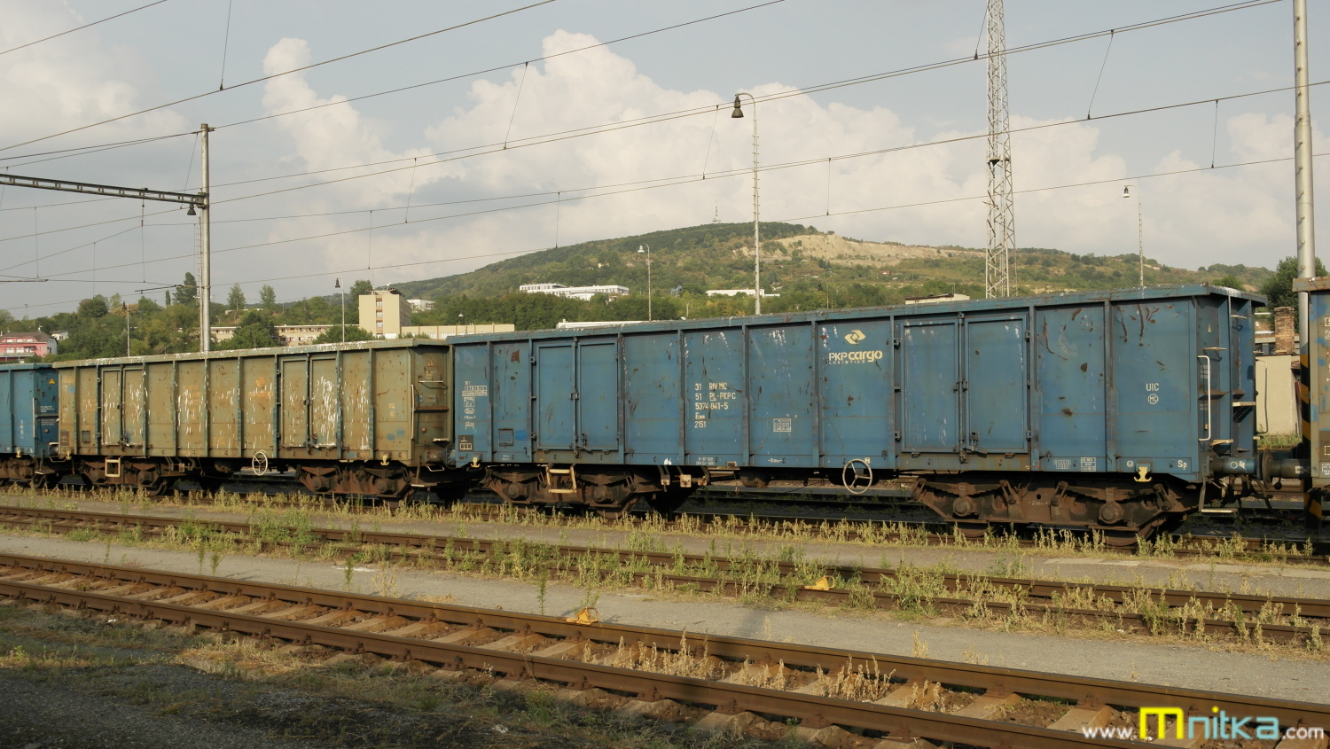

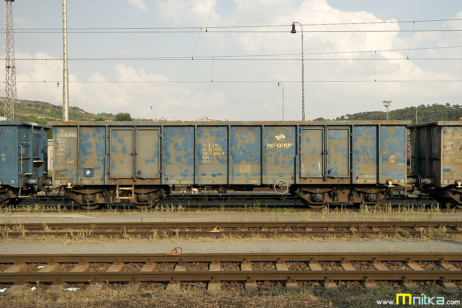

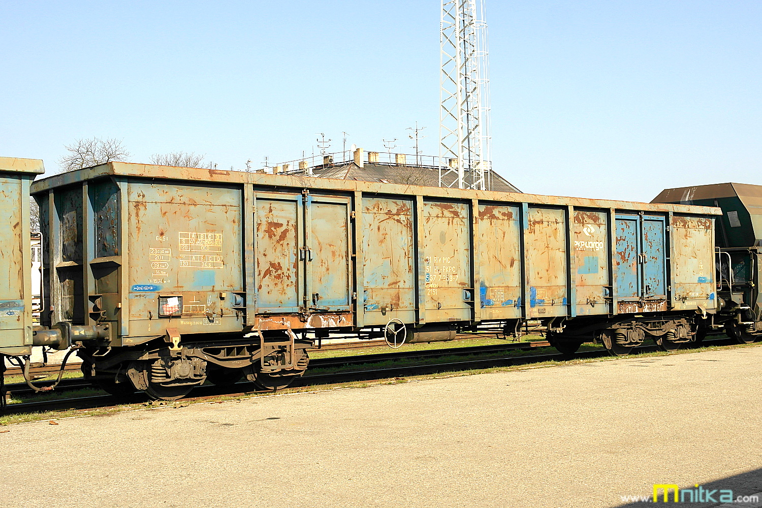

Příspěvekod mnitka » pát 03 srp, 2018 10:44 am
:arrow: Ruda72
Přikládám fotku skutečného vozu.
A dále obrázky vozů jiných řad ve stejném barevném schématu, aby bylo zřejmé co s vozy dělá vystavení povětrnostním vlivům a provozu. Záměrně jsem vybral obrázky na kterých lze srovnat původní modrou barvu s barvou vozu ke které by jste měl svou prací směřovat.
Při práci bych nejprve modrou zesvětlil buď bílou nebo ještě lépe světle béžovou a následně bych se pustil do dalšího provozního opotřebení dle vašich představ.
