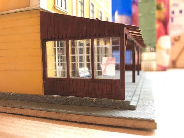

Zdravím všechny. Prosím o radu. Stavím nádraží Dašice od Igra Model. Nevím, jak nabarvit konstrukci skleněné výplně. Už jsem zkoušel štětec, lihový fix, ale zatím všechny pokusy nebyly dle mých představ. Čára musí být tak tenká, že ani nejtenčím štětcem to nedokáži. Je nějaká metoda jak na to? Sbírám zkušenosti :-)

skla už máš předpokládám zalepené, že? jinak by šlo ve vodorovné poloze napustit rýhování barvou

mlha píše:skla už máš předpokládám zalepené, že? jinak by šlo ve vodorovné poloze napustit rýhování barvou
Ano, skla už mám zalepené, ale bočnici mohu vyndat. ta zalepená není.

Příspěvekod mlha » úte 14 bře, 2017 12:25 pm
zkus naředit akrylku a trošičku tam kápnout, měla by se v té spáře rozlít. Ale doporučuju předem vyzkoušet naředění

mlha píše:zkus naředit akrylku a trošičku tam kápnout, měla by se v té spáře rozlít. Ale doporučuju předem vyzkoušet naředění
Bohužel spára je jen ta tenká čára, nikoli tlustá mezi skly. Tlustá je vystouplá.

Pak jedině nechat laserem vyřezat samolepku a šikovně ji dolepit na místo.

halflife píše:
Bohužel spára je jen ta tenká častá, nikoli tlustá mezi skly. Tlustá je vystouplá.
Pokud je to dostatečně vystouplé, tak nanes tenkou vrstvu barvy na kus skla nebo obdobné hladké rovné hmoty a díl se skly obtiskni.

halflife píše:
I tak bych to černou barvou zkusil...., nic za to nedáš

Brejla píše:
halflife píše:
S výplní skel je to v rovině. Nechapu, proč to nevyrizli v celé tloušťce

Podle mne nejlepší bude zamaskovat okna páskou a nastříkat. Pokud tento postup z nějakého důvodu nevyhovuje, tak by mělo jít napustit spáry a a pak mezi tím vyplnit tenkým štětečekem (00 nebo 000).
