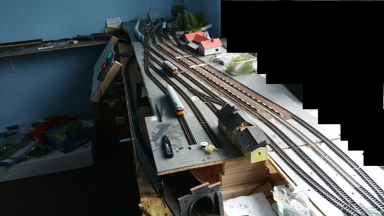

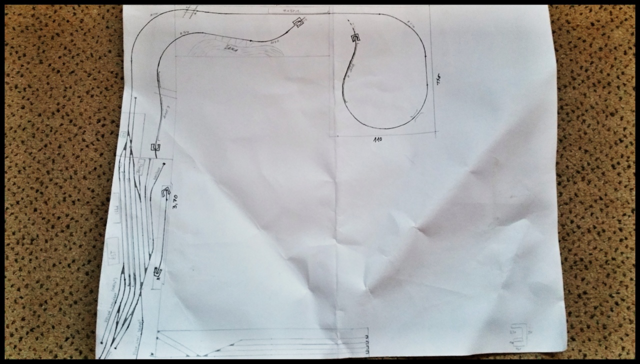

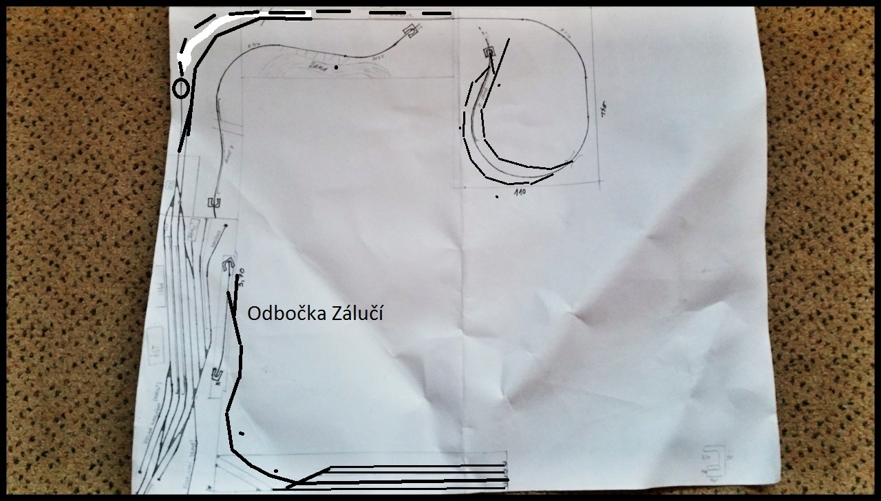

Tak jsem si konečně po Novém roce udělal čas, a vkládám svůj projekt. Jelikož mě nějak nebaví koukat na kroužící vlaky,volba byla opět jasná,dopravní ruch v koncové stanici středně velkého města, kam se dojíždí za zaměstnáním, do škol, na nákupy a starší lidé pochopitelně k lékaři.
Původní záměr byl, aby stanice byla i úvraťová, což se mi bohužel nepovedlo. Bylo to zamýšleno něco jako Bakov nad Jizerou-odbočka zálučí, ale nebylo možno se vejít prostorově tak,aby se odbočka udělala po např. 2 metrech za koncovou stanicí...proto z té uvraťové stanice bohužel sešlo ( pro mne opravdu zklamání....)
Více napoví plánek.

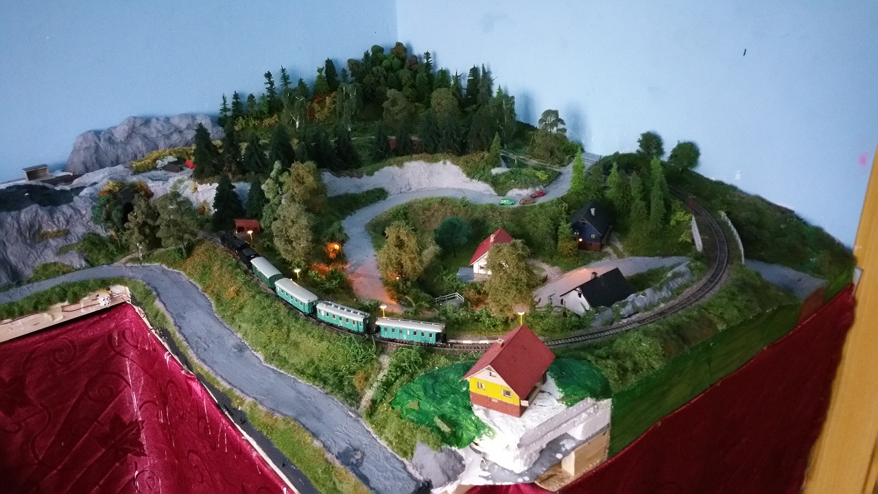

Další fotečky samozřejmě mohu poslat,v případě že bude zájem.. hlavně největší díl kolejiště ( kde se trať otáčí ) je již téměř z 90% hotov.

Především nevíme o jakou modelovou velikost jde.Nechce se mi věřit,že se ti nepodařilo navrhnout úvraťovou stanici i s tou odbočkou při udaných rozměrech :o .

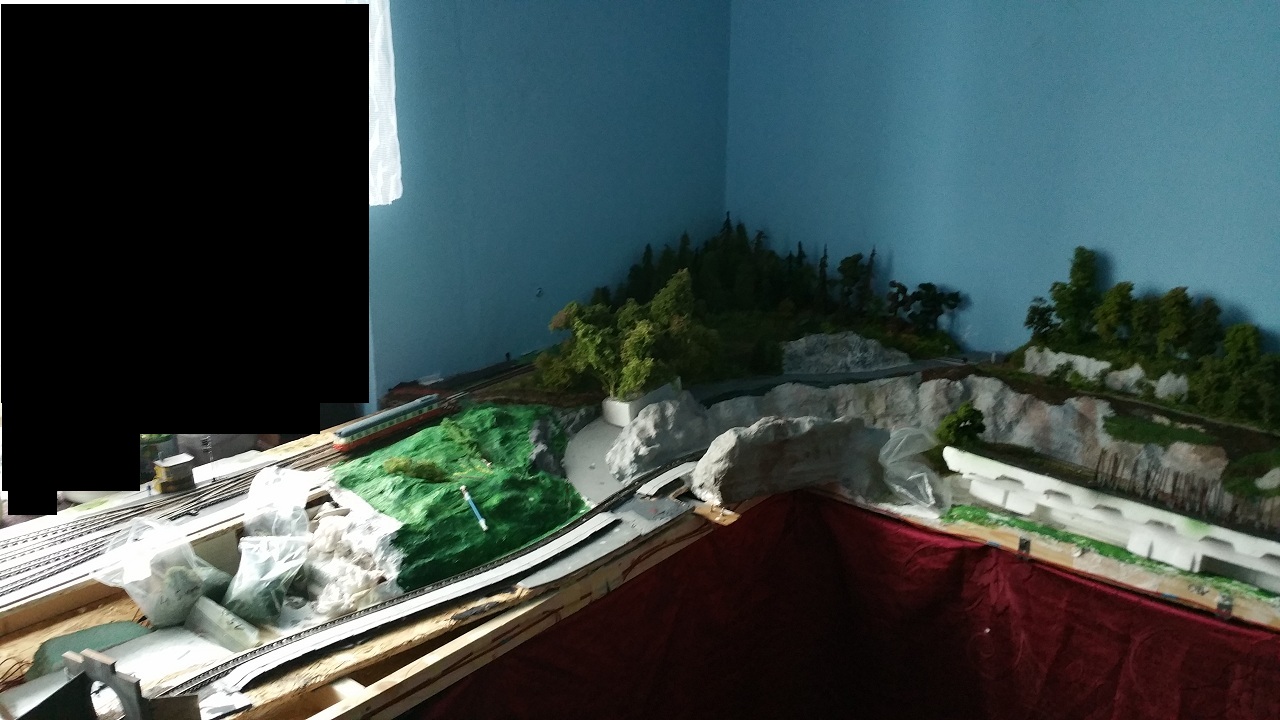

Příspěvekod Rocky_MK » pát 01 led, 2016 11:42 am

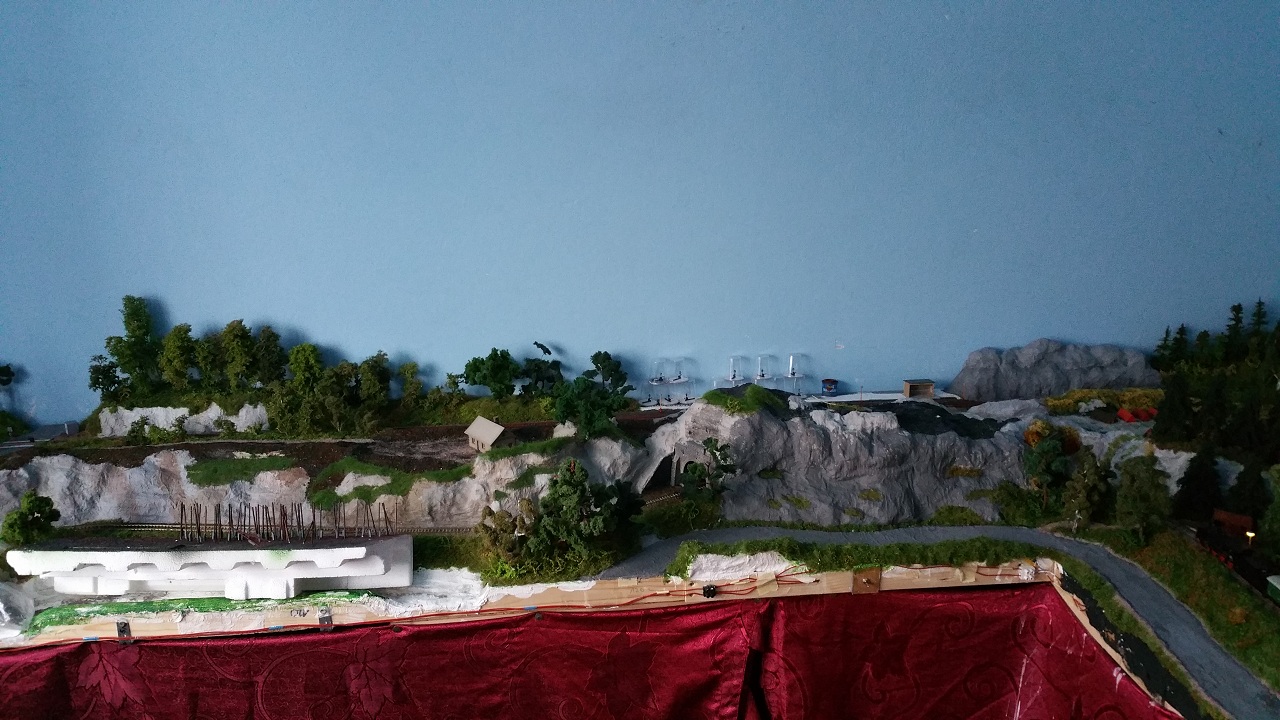

Vypadá to krásně :) Ale ten kousek širé tratě mezi tunely hned pod stanicí - je to nutné? Vypadá to hrozně násilně. A více fotek rozhodně ano! Hoď to někam na rajče :)

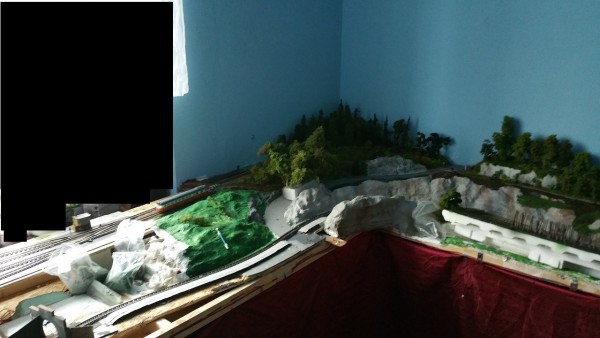

Příspěvekod wendycrx » pát 01 led, 2016 11:48 am
Milane, věř, že při hloubce "jen" 55cm to nešlo... resp. šlo, ale oblouky a stoupání bych musel udělat jiné ( teď jsou poloměry od R400 do 600 ) a stoupání 1-1.5cm/m
Původně mělo kolejiště mít ještě jednu stanici,místo zastávky kde se trať otáčí, ale přišlo mi to hrozně přeplácané a volil jsem raději zastávku.
Ještě posílám 2 zbylé fotky pro celkovou představu.

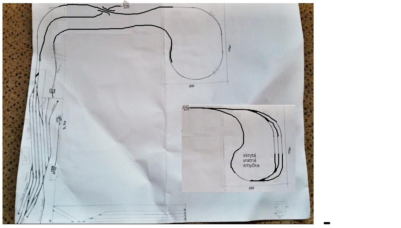

Příspěvekod milan ferdián » pát 01 led, 2016 12:05 pm
A toto?Ikdyž vidím,že máš skoro hotovo.

Příspěvekod wendycrx » pát 01 led, 2016 12:24 pm
Ano, tak nějak to bylo v plánu,jen jsem se chtěl vyhnout vratné smyčce (nikdy jsem jí neměl,a bojím se zapojení..byť v digitálu je to prý jednoduché ).Další věcí bylo, že na těch 55cm mít vedle sebe 3 tratě jsem mít nechtěl ale to se dalo udělat viz můj návrh.
Jinak teď to již opravdu předělávat nebudu..ale je v plánu ještě dostavba.. tam kde je ona koncová "skrytá" stanice bude jedna menší odbočná stanička, 3dopravní koleje, nějaká ta manipulační... to ale až bude dodělána krajinka a hotové koncové nádraží...Takto mi to zatím vyhovuje.

Příspěvekod wendycrx » pát 01 led, 2016 8:07 pm
Rocky_MK: Díky. Něco nafotím a postupně zřídím "rajče" a hodim foto... ten kousek ... musím s tebou asi souhlasit.. chtěl jsem ještě mít kus viditelného úseku podél skal..z druhé strany jsem ještě udělal takový malý kousek desky ( na fotce neni vidět ) a tak by to nekončilo jen hranou desky,ale ještě kouskem zeleného.Ještě to zvážím.
hank61: Honzo díky. Vím že jsi tu koncovku předělával... však jsem tak nějak slzičku ukápl :D přeci jen kolejišť které znázorňují provoz širé trati do koncové stanice a ten posun v ní, moc není... což je škoda.

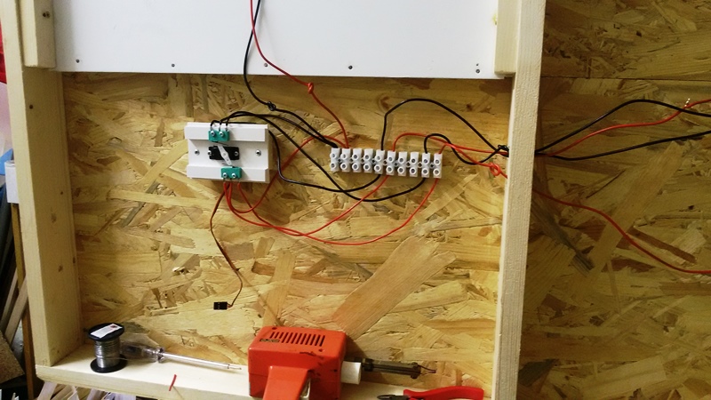

Já mám obě smyčky řešeny velice jednoduše tak, že ve smyčce jsou dva samostatně elektricky oddělené úseky. Na servopřestavník vjezdové výhybky je duplicitně připojeno další servo, které ovládá dva mikrospínaše a pouští napětí do jednoho, nebo druhého úseku. Lokomotiva vjede do smyčky směrem dle vjezdové výhybky a až dojede do druhého - odpojeného úseku sama zastaví. Potom stačí tlačítkem na panelu přehodit vjezdovou výhybku pro výjezd a tím se postí napětí do toho druhého úseku a lokomotiva odjíždí ze smyčky ven. Mohu si tedy poslat vlak do jakého směru potřebuji. Výhodně toho využívám ve smyčce se SN, kde nemusím vizualně kontrolovat, kde mi vlak zastaví, neboť zastaví sám. Podotýkám, že se jedná o trakci DCC, kde je výhoda i ta, že při průjezdu smyčkou je ovladač MM stále otočený jednám směrem. Určitě jsou ale i komfortnější řešení :-) Ještě příkládám foto toho přepínače.
