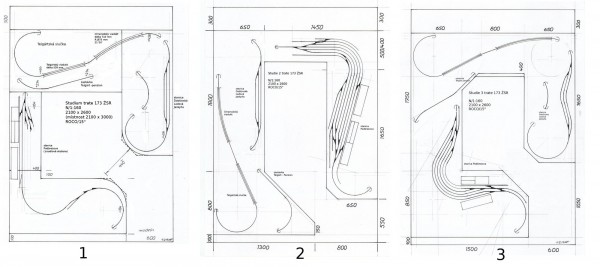

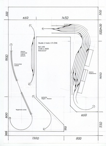

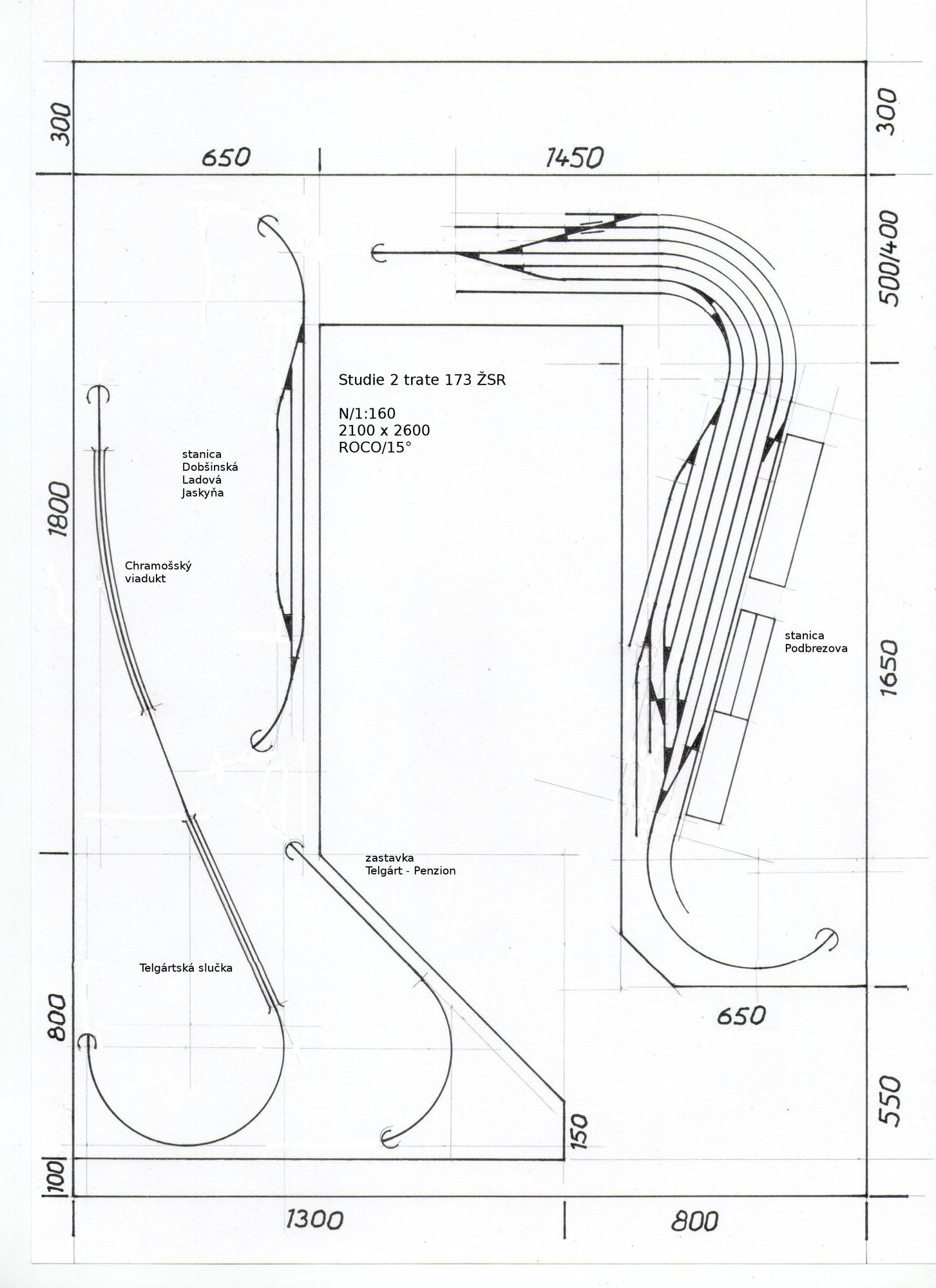

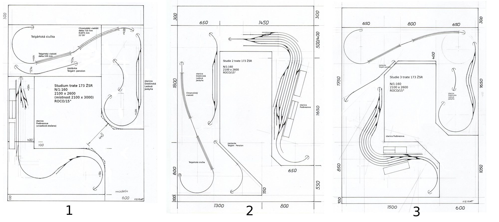

Kolega modeln bude zde prezentovat stavbu svého oblíbeného tématu Telgártské slučky,s přídavkem stanice Podbrezová a Dobšinská Ladova Jaskyňa.Modelová velikost N/1:160.Byli nabídnuty tři varianty.Kolega si vybral variantu 2.
A já mám hned první otázku na Vás kolegové.Na leteckých mapách jde vidět dlouhá dvojkolejná remíza,otázka zní bylo v Podbrezové lokomotivní depo?Já dle figuře kolejiště tvrdím ano,ale nemohu své tvrzení na 100% potvrdit.

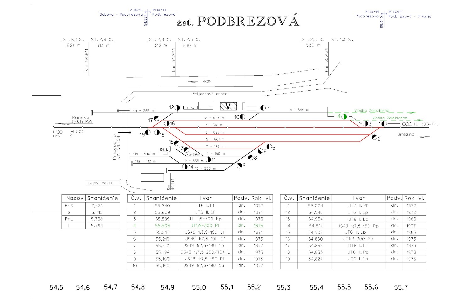

Dakujem za foto,naozaj je to lepsie.Inak tu je schema samotnej stanice http://www.vlaky.net/servis/objekt.asp?id=379

Díky za plánek stanice.Jak si řada z vás všimla,Podbrezová bude zrcadlově otočena :wink: .
