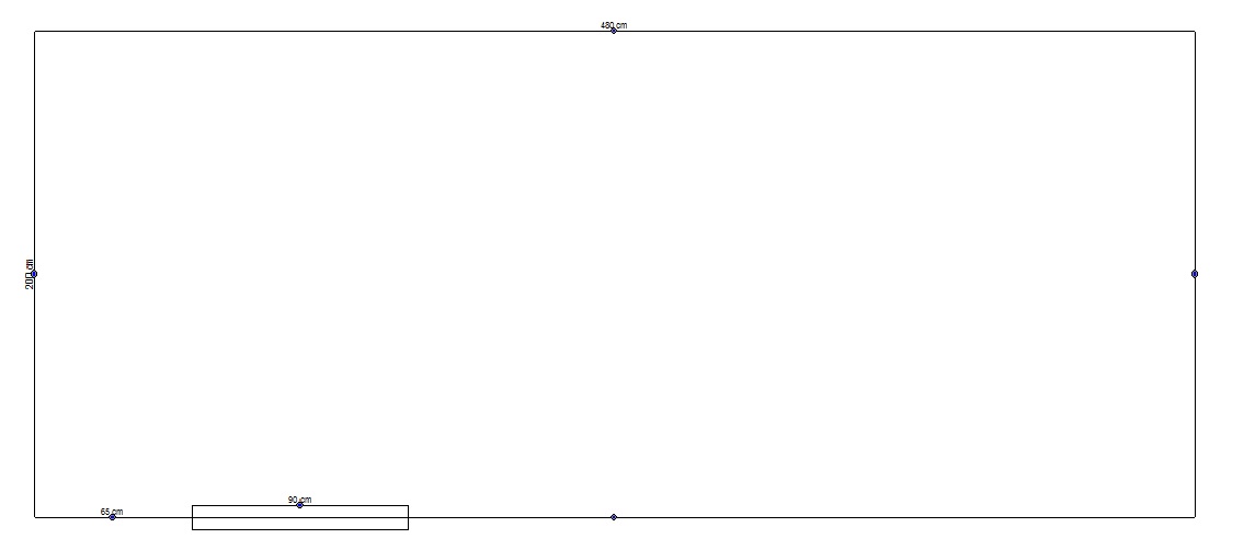

Obracím se na Vás s prosbou o pomoc při plánování kolejiště v měřítku HO. Bohužel mám možnost jen menší místnosti o rozměrech 4,8m x 2m což jak jsem už zjistil není zrovna ideální rozměr na stavbu většího kolejiště hlavně když už člověk počítá i s posunem kolejiště do stran k vůli údržbě.

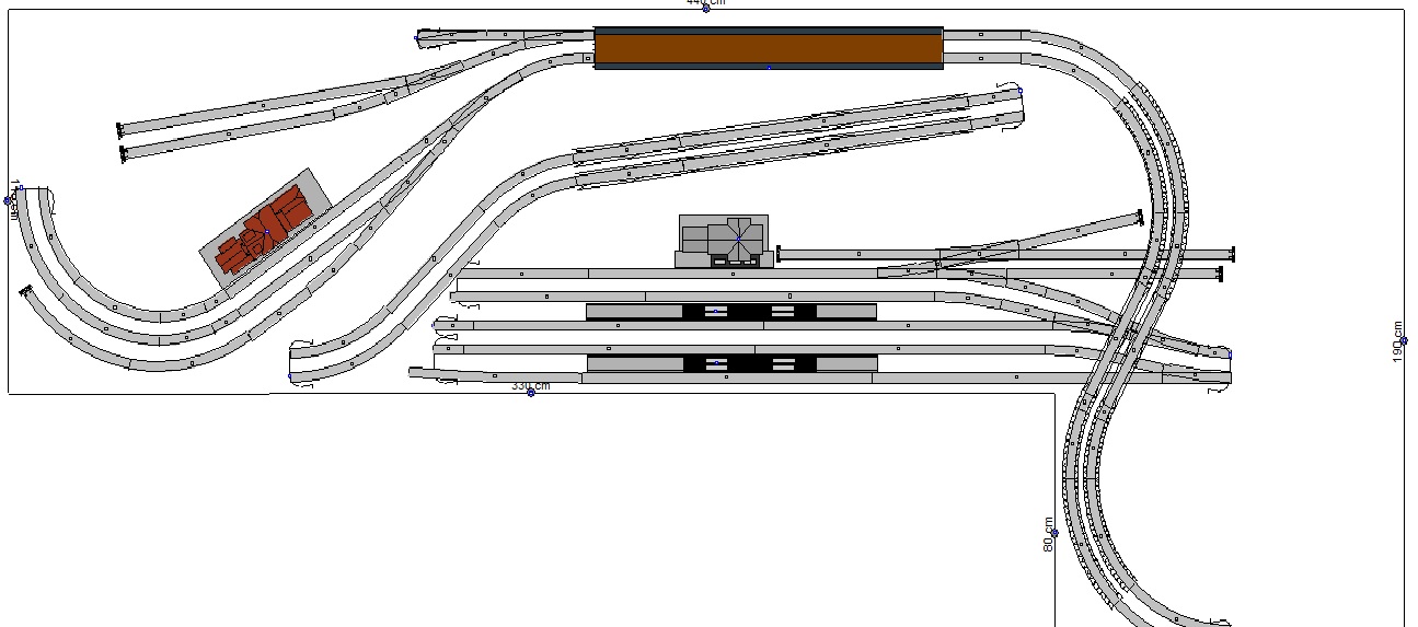

Pár návrhů jsem si už vytvořil ale upřímně, ani mě a ani jiné to moc nenadchlo protože z toho vždy vylezl klasický vlakodrom. Zkoušel jsem různé varianty kolejiště do L, U a dokonce i segmentové po obvodě místnosti s přemostěním u dveří ale nic pořádného jsem nevymyslel.......proto budu strašně mooooooc rád když mi s tím někdo pomůže.

Jak sem již zmiňoval místnost je 4,8 x 2m s vchodovými dveřmi 90cm ( viz obr) které se naštěstí otevírají ven......pak je tam ještě okýnko ale to je tak malilinky že když bych ho zakryl tak mi to vůbec vadit nebude.

Ahoj, když jsem uvidělo Tvůj návrh nejdřív jsem myslel, že to je mísa nudlí... Trať vzájemně se nadjíždějící malé poloměry a k tomu půlnádraží, z tunelu do tunelu (na jedné straně 5 kolejí...)
Pak jsem si popřemýšlel jak to vyřešit a první mě napadlo zda by se Ti nelíbilo řešení, kde budeš mít "polovinu" viditelného nádraží skrytou a nahrazenou kulisou. Viditelné bude pouze jedno zhlaví, a začátek peronů. Pak koleje zmizí, v nádražní hale a následně ve skryté smyčce. Podobné řešení jsem navrhoval Mírovi Lengyelovi http://diskuze.modely.biz/viewtopic.php?f=1&t=3676&start=30.
Zbude Ti víc místa na pořádné vedení trati krajinou či městem a třeba si odpustíš ty šílenosti v podobě estakády na d nádražím (já vím, na Novém spojení je taky, ale...)
Viděl bych to na falešnou dvoukolejku dolní smyčka a skrytá stanice jsou skryté komplet, horní stanice je právě to "velké" nádraží.
Kromě navrženého "elka" bych ještě přemýšlel nad U, případně J s rozšířením na koci (pro vratné oblouky), nebo řešení kolem místnosti s vyjímatelnou částí v místě vchodu.

Oběhl bych místnost 50 cm hlubokými segmenty (max. 55, aby se tam dalo vůbec hnout) dokola s padacím mostem přes dveře. Jinak je to trápení, které k ničemu nepovede.

Tyhle nudlózní prostory o šířce 200 cm jsou pro měřítko H0 fakt na hraně. Tam se Ti asi nepodaří nacpat něco smysluplného a zároveň hezkého...
Obzvlášť, když chceš prohánět dlouhé rychlíky. Snad jen samotné velké nádraží (min. 2,5 m) a pak to honit falešnou dvoukolejkou, kde se ve skryté části budou soupravy střídat.
Ale moc viditelných kolejí nezbyde...
Něco jsem zkusil v rychlosti načrtnout- včetně koncové jednokolejky, ale ....

No, krutou skutečností je, že při takto stanovených rozměrech místnosti pro kolejiště H0 budou 50 cm úzké nudle kolem dokola nejspíš nezbytností. Aby se uprostřed dalo ještě pracovat,
musí se zachovat ulička 100 cm, takže těch 50 cm je maximum. Za sebe říkám, že se mi to z principu nelíbí, protože na úzkém pásu nelze rozvinout smysluplný krajinný prostor. Je málo možností vytáhnout přírodu uspokojivě alespoň trochu do vertikál a tím se většina plochy kolejiště odehrává v zajetí placky. Provozně to může být zajímavé, ale krajinářsky nudné. Navíc je provozně nebezpečné vytahovat ve vícekolejných nádražích koleje až do samého okraje pracovní plochy. Působí to jako obraz bez rámu a při průjezdu vlaku takovým úsekem bych asi vždy znervózněl.
Uspokojivě se tato koncepce může řešit při šířce pruhů 90-95 cm (viz Houmr). To už je jiná káva, která ovšem v tomto případě nepřichází do úvahy.
V dané situaci bych maximálně zjednodušil trasování, udělal si větší nádraží s depem a zůstal u tvaru U. Toť můj názor.

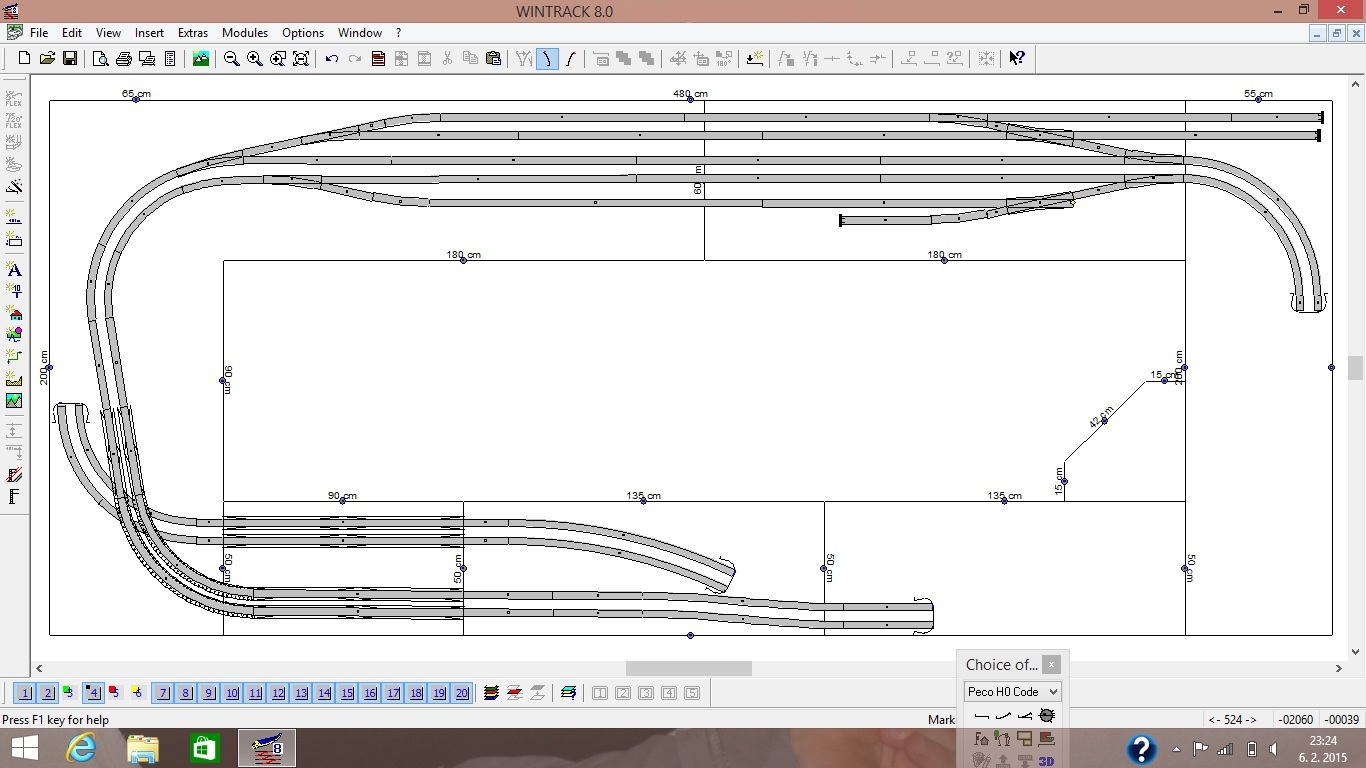

....tak jsem zkoušel po předchozím komentáři Barbuchy (držte se při zdi) jak by to asi mohlo vypadat a něco málo jsem vytvořil ale musím souhlasit s Miko že je to opravdu o ničem. Budu muset ustoupit ze složitosti předchozího návrhu kolejiště a zůstat u tvaru L .......... ale je pravda jak píše Barbucha že pro stavbu kvůli dosahu to bude kolem zdi skvěly..... :)

Jezdit "na jedno nádraží" je fakt o ničem, čekal jsem trochu víc invence při návrhu :-D. Trochu využít dvou podlaží a vykašlat se na dvoukolejku. Ona by se vešla malá stanička na druhou stranu i nějaké vlečka, ale chce to trochu si pohrát s podjížděním a skryťáky. Ne jet přímo a viditelně na druhou stranu, využít terénu.
