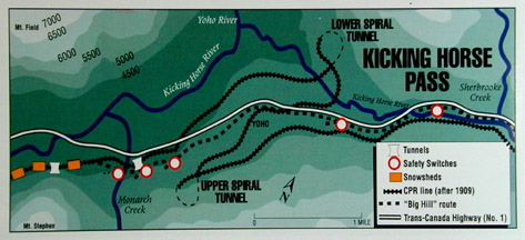

Po delší odmlce se chci pěkně vrátit k vlakům a protože se mi moc líbí americká železnice, chtěl bych si udělat kolejiště v tomto stylu. Jelikož nemám moc zkušeností s návrhem (s výrobou už je to lepší) a už vůbec ne ameriky, chci vás poprosit o radu, názor apod.
Co se týče parametrů, tak jsem limitován rozměry 190x65cm a díky plánovanému použití usa loko také minimálním poloměrem 250mm. Díky tomu tam nedokážu namáčknout pořádně nic ve "velkém stylu".
Mám takovou představu (udělanou v malování - ve wintrack se teprve učím a jde mi to pomalu) - viz obrázek. 2 tunely v rozích, v popředí rovinka, most, nějaké slepé koleje k fabrice ...
Co by mi udělalo velkou radost, je zakomponovat spirálový tunel (něco ve stylu Kicking Horse Pass), ale nevím jak to tam zasadit. Zajímavá jsou též křížení kolejí ...

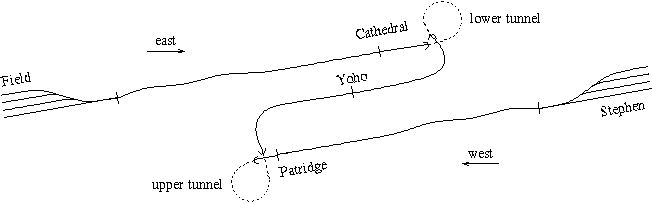

boobika píše:Co by mi udělalo velkou radost, je zakomponovat spirálový tunel (něco ve stylu Kicking Horse Pass), ale nevím jak to tam zasadit.
Nejdříve,o co jde.

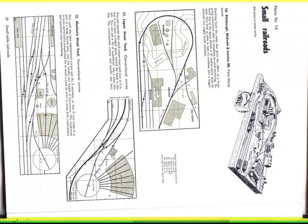

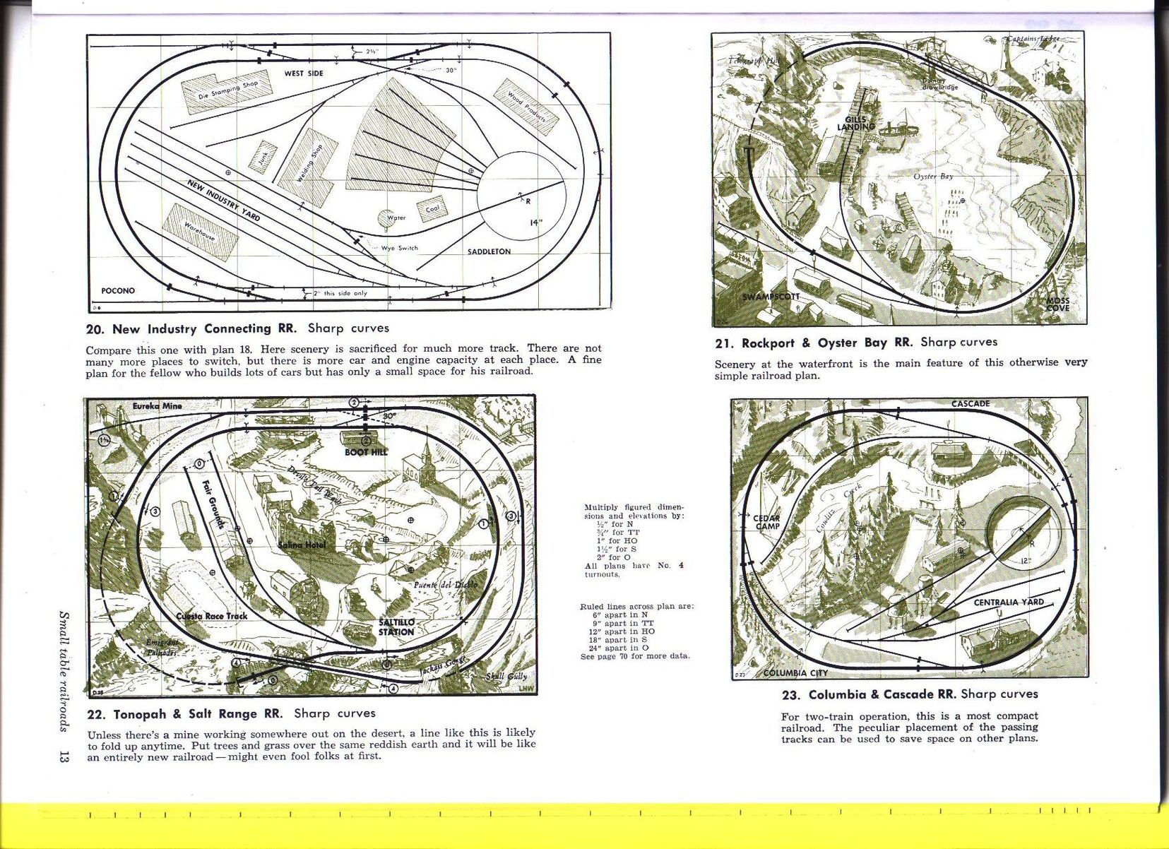

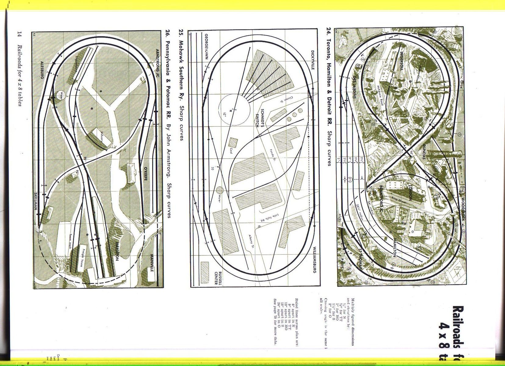

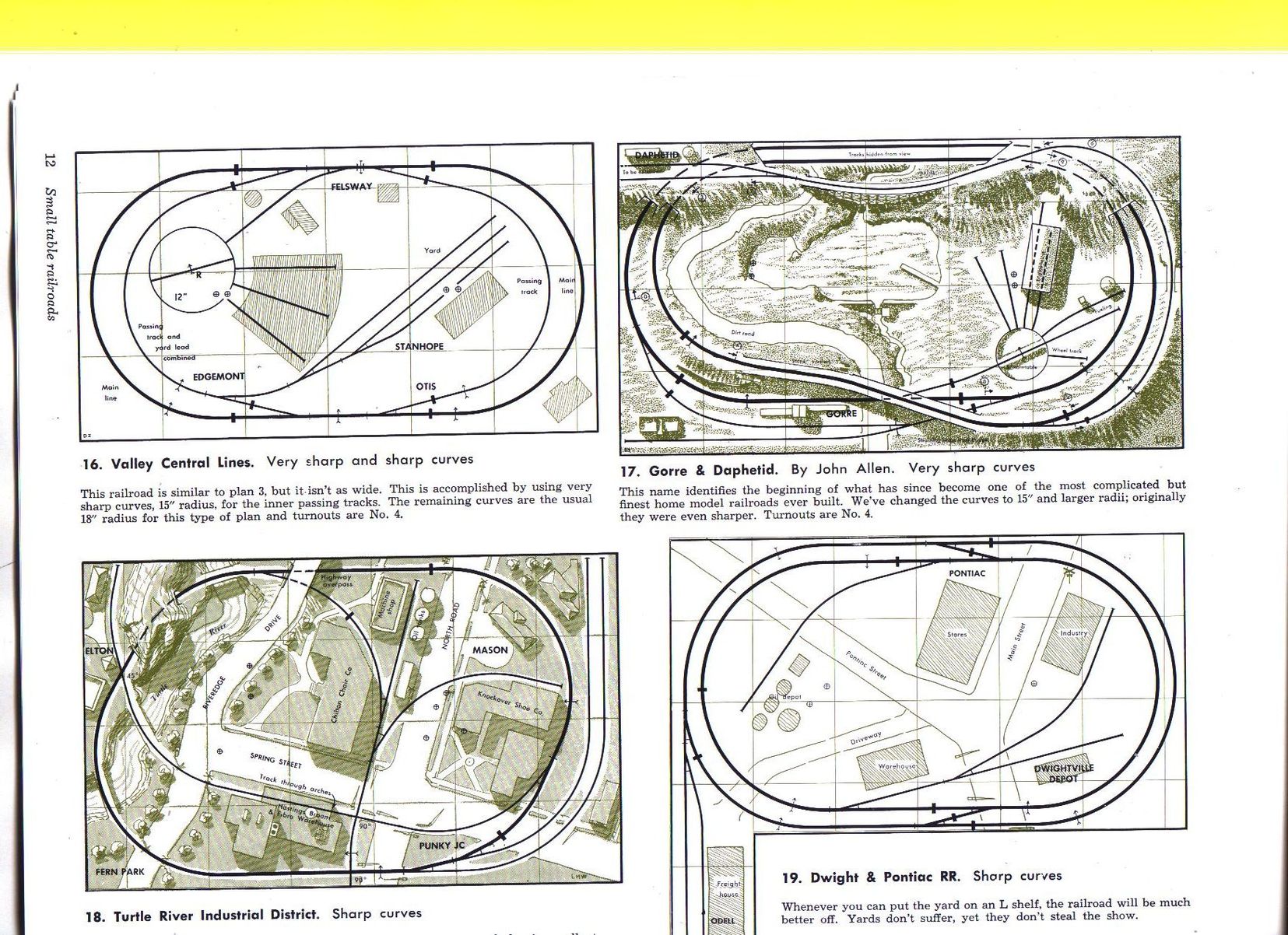

101TRACK PLANS/LINN H.WESTCOTT/KALMABACH BOOKS/USA

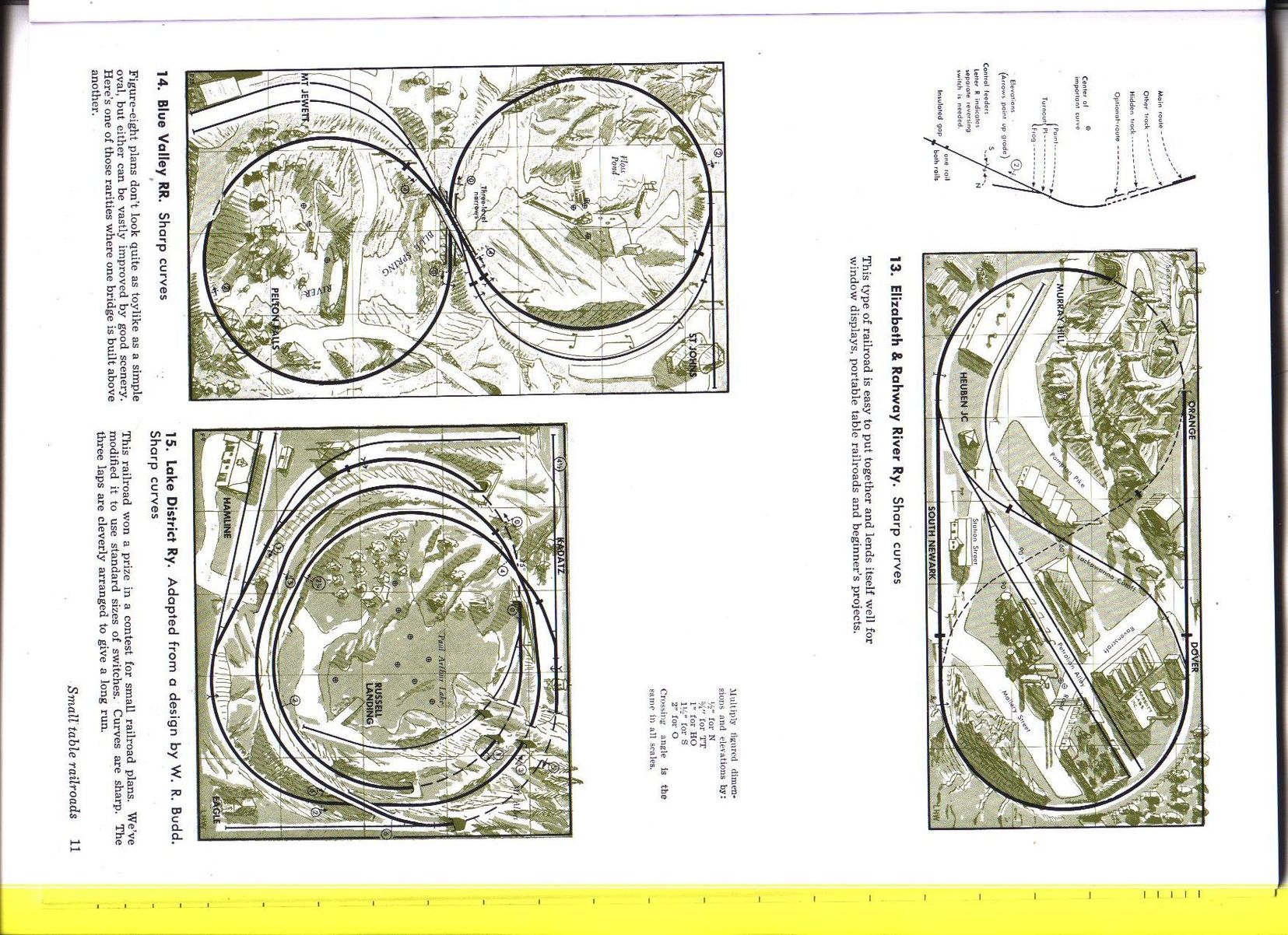

Příspěvekod milan ferdián » stř 19 bře, 2014 2:55 pm
101 TRACK PLANS/LINN H.WESTCOTT/KALMBACH BOOKS/USA

Příspěvekod boobika » stř 19 bře, 2014 6:07 pm
Jj, to je ono - horní a dolní tunel.
Jinak plánky jsou super, inspirace se najde.
Díky moc

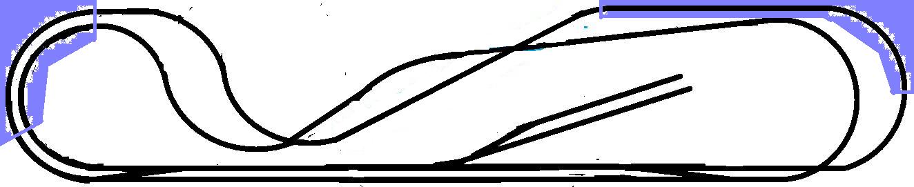

Příspěvekod boobika » ned 23 bře, 2014 5:06 pm

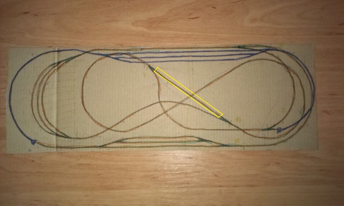

Trošku jsem si pohrál s "čárama" a tady je druhá verze, proto prosím napiště názor, připomínky a doporučení.
Ne že bych neměl rád krajinu, ale mám radši více ježdění jak více rozhlížení, proto je to asi více nahuštěné.
Čmáral jsem to na karton v měřítku, abych zjistil, zda to namáčknu.
Trochu pro vysvětlení - fialové koleje jsou skryté, včetně menšího nádraží. Hnědé koleje jsou na povrchu.
Oblast ve zvýrazněném obdelníku je k zamyšlení, jestli nechat nebo odstranit. Co mi tam trochu nesedí je levá strana se 3 kolejema v oblouku, abych pravdu řekl, nevím jak to pořešit lépe. Nenapadá mne nic, proto budu rád za každý tip.

Příspěvekod miroslav lengyel » ned 23 bře, 2014 5:16 pm
S těch Milanových námětů sis nic nevybral? Zkus si to spíš namalovat ve WinTracku,takhle na papíře ti to těžko zobrazí stoupání a průchodnost mezi jednotlivými patry.

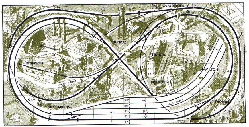

Příspěvekod boobika » ned 23 bře, 2014 5:39 pm
Ve Wintracku jsem se už trochu zorientoval co se týče tvarování kolejí apod., ale zatím bojuji právě s výškama a jednotlivýma vrstvama. Nedaří se mi to seskládat.

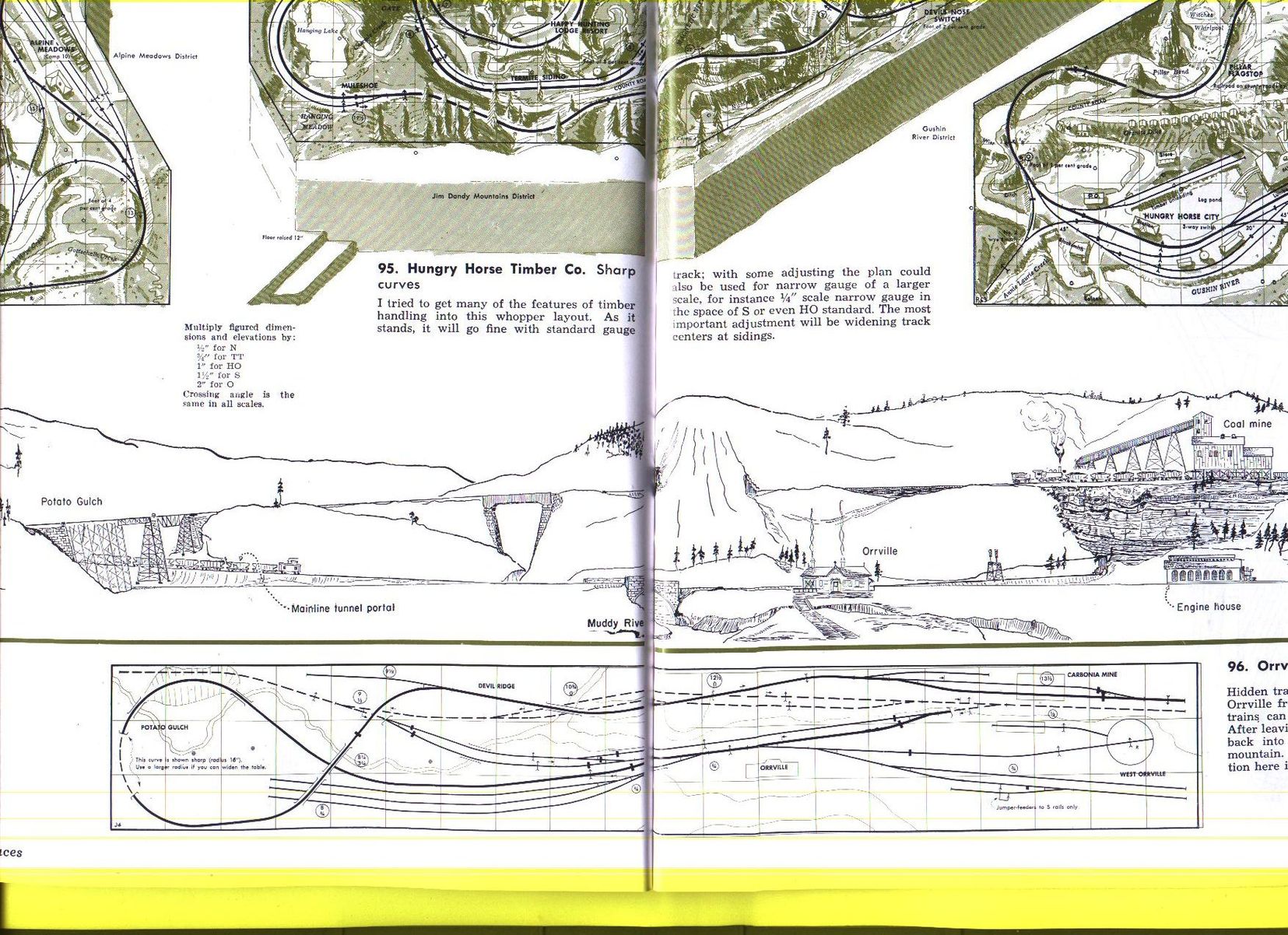

Nicméně ze vložených námětů se mi líbí tenhle
Jen nevím jak se co nejjednodušeji vypořádat s vratnou smyčkou, kdy by se mi změnila polarita kolejí, resp. bych způsobil zkrat.
