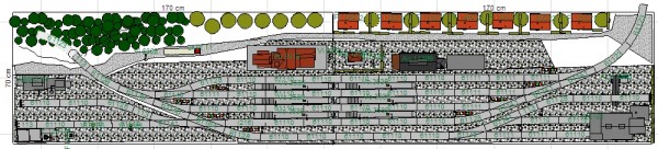

Zdravím, zase po čase chtěl bych navázat na předchozí projekt. Chtěl bych pokračovat, ale na rovno už nic do zatáčky :)a po modulech.Místo na uložení 170*70 dle toho rozměry modulů. Zkusil jsem navrhnout dva moduly nádraží,ale nejsem si jist zda je tam vše ok.Stavby jako nádraží,remíza, skladiště továrna jsou dané a složené ....Kolejivo RocoGeoline....Předem děkuji za kritiku.....

Příspěvekod vmucha » ned 23 úno, 2014 8:08 pm
Já bych přidal jednu výhybku a propojil ti strojovou kolej se čtvrtou koleji (počítáno od staniční budovy). A mám pocit, že máš návěstidla na pravé straně koleji (mají být vpravo ve směru jízdy).

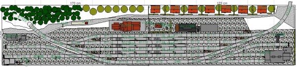

Příspěvekod workous » ned 23 úno, 2014 8:24 pm
Myslíš takto ....semafory bych nechal na konec...

Příspěvekod vmucha » ned 23 úno, 2014 8:26 pm
Ano, tak jsem to myslel. Čtvrtá a pátá kolej manipulační.

Příspěvekod vmucha » ned 23 úno, 2014 8:33 pm
Ještě když na to koukám, co kdybys zkusil natočit remízu o 45 stupňů, aby šly koleje remízy rovnoběžně s vyhybkami zhlaví. V pravém dolním rohu pak vnikne prostor na nějaký nepořádek a nebude to tak symetrické.

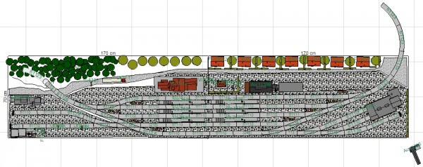

Příspěvekod workous » ned 23 úno, 2014 9:45 pm
Možná takto...prostor na bordel by byl :)

Příspěvekod vmucha » pon 24 úno, 2014 4:14 am
Jj a jak se to líbí tobě?

Příspěvekod workous » pon 24 úno, 2014 8:12 am
Změna není nijak zásadní (jen dvě výhybky navíc...:)) asi to lépe lahodí oku ještě poladit levou stranu - mám naftové zbrojení a zaúhlovaní a tak bude asi lepší vyhodit továrnu na dřevo a umístit to tam a továrničku na jiný modul - jinam už to asi nejde :)
Re: Workous - moduly
Příspěvekod vmucha » pon 24 úno, 2014 8:51 am
Tu naftu dej na kolej vedle remízy a zauhlování vynechej. Můžeš předpokládat že zbrojení uhlím je jinde, zde doplní páry jen vodu ze stojanů vedle dopravní koleje. A levý roh můžeš využít na fabriku.

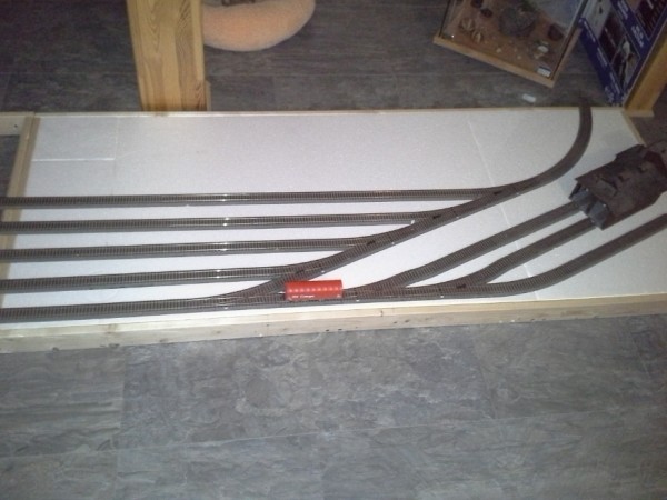

Příspěvekod workous » sob 01 bře, 2014 10:05 pm
Tak pravé zhlaví zkušebně položeno....
