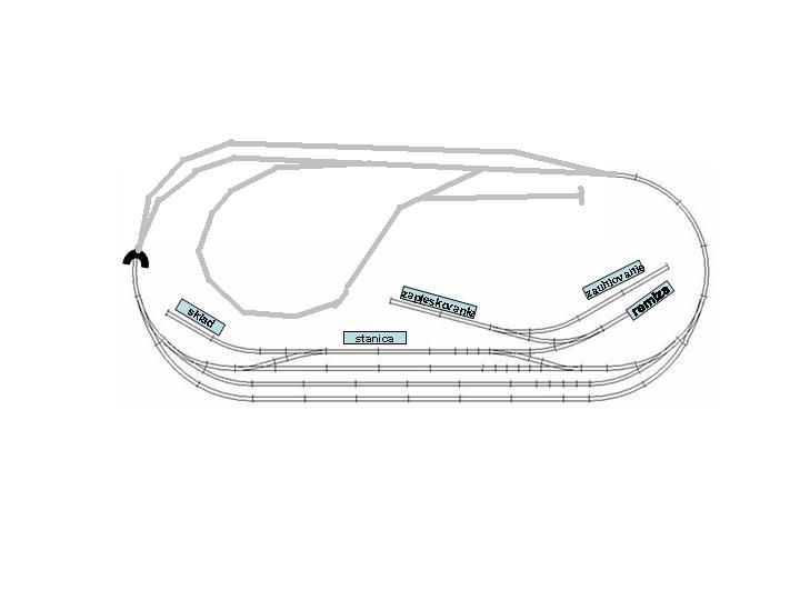

zdravim kolegov modelarov! dlhsiu dobu tu mrkam na jednotlive plany kolajisk, podaktore su velice good, no mam problemik s navrhom trate. panel na ktorom planujem stavat trat ma rozmer 195x80 cm - viac priestoru nie to ani bohovi. :-( predstava je taka ze by sa jednalo o trat ktora by mala stanicu, sklad, vyhrevnu pre jedno loko, zauhlovanie a zapieskovanie, v zadnej casti tunel s ihlicnatym lesom. jedna sa o mierku TT analog. je mozne na takto uzku trat navrhnut plan trate kde by sa nejednalo o jednoduchy oval? na konecnom plane este pracujem.

Příspěvekod vojtas » čtv 03 úno, 2011 12:20 pm
Třeba takto?

pantany píše:195x80 cm - viac priestoru nie
to je dobře, já si myslím, že to na první kolejiště naprosto stačí
pantany píše:je mozne na takto uzku trat navrhnut plan trate kde by sa nejednalo o jednoduchy oval?
pokud myslíš např. vratné smyčky, tak samozřejmě ano, ale budeš muset jít do více pater - což bude i vhodné pro výstavbu skrytého nádraží, které by ve tvém návrhu nemělo chybět
chameleon
Příspěvky: 983
Re: problem s kolajiskom TT rozmer 195x80 cm, planik
Příspěvekod pantany » čtv 03 úno, 2011 1:30 pm
no takto, v programe kde som to planoval mam rezervu cca 3 cm takze pridavat vzadu dalsiu kolaj uz nevychadza, co sa tyka patier, tiez vidim problemik, mam to pod postelou a tam som tiez limitovany vyskou, ja som tento moj dotaz myslel tak ci je mozne na tak malej ploche navrhnut lepsi planik, skryte nadrazie moc neplanujem, ale skusim nad tym podumat. to skor sikovne spravit smycku a zakomponovat ju do kolajiksa

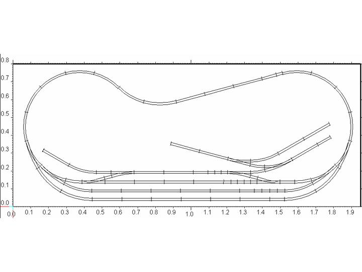

Příspěvekod pantany » čtv 03 úno, 2011 2:12 pm
vkladam plan co mam v programe XTrCad aj s rozmermi, a ako vidno je tam naozaj rezerva len 3 cm :-(

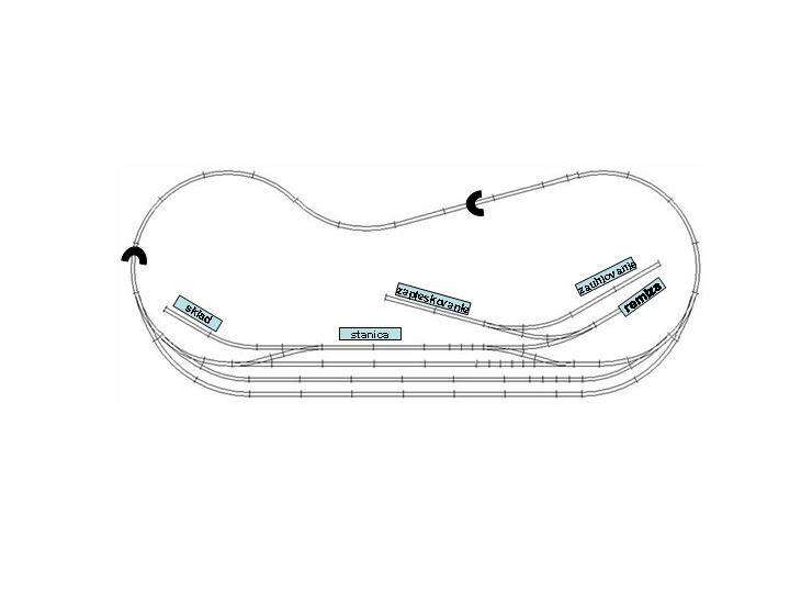

Příspěvekod pantany » čtv 03 úno, 2011 4:08 pm
no vkladam plan ktory som mal ako feeling, ohladne spatnej smycky, co si o tom myslite?
ze by spatna smycka bola takto?

Příspěvekod chameleon » čtv 03 úno, 2011 4:50 pm
pantany píše:no vkladam plan ktory som mal ako feeling, ohladne spatnej smycky, co si o tom myslite?
musel bys jít ale do 2 pater :arrow: vejdeš se? (s rozumnou krajinou kolem...)

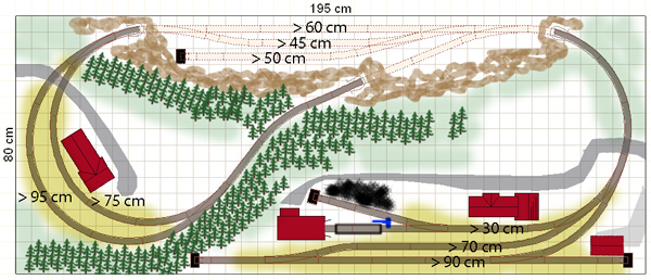

Příspěvekod chameleon » čtv 03 úno, 2011 6:16 pm
pantany píše:.....195x80 cm......stanicu, sklad, vyhrevnu pre jedno loko, zauhlovanie........v zadnej casti tunel s ihlicnatym lesom.........mierku TT analog.........trate kde by sa nejednalo o jednoduchy oval?
Bral jsem v potaz tvé požadavky. Přidal jsem jednu staničku, a skryté nádraží.
Vše v jedné rovině kvůli výšce. Poloměry min. 310, výhybky většinout EW2 a obloukové.
Tvůj návrh s větší stanicí a ničím ostatním/jen ježděním dokola by tě podle mě brzy přestal bavit, tady máš sice menší stanice, ale 3 nádraží se smyčkou, kde to bude zábavnější delší dobu.
Bílá místa si doplň podle toho co máš rád - zástavba/pole/lesy atd, důležitý je myslím jen hustý les mezi nádražími. Potoky/řeky jsem neřešil, máš jen 15cm na výšku...
Tak to promysli :wink:

Příspěvekod pekl024 » čtv 03 úno, 2011 6:28 pm
Parádní,
