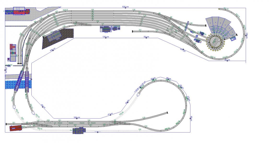

Příspěvekod StandaR » stř 13 srp, 2008 7:48 pm
Tak sem zde po asi pul roce hledání, vymýšlení, přemýšlení ( abyste neřekli staré téma o mých plánech jsem smazal ať neplevelím )
Motiv je prostě stanice většího rázu s velkým provozem pár a dieselů, epocha III - IV , Zbytek si snad odvodíte :wink:
Skrytou část dodělám zítra nebo pozítří
Co vy nato?..co byste vylepšili??
PS: obrázek je na jiném serveru , abyste neřekli :D :D

Příspěvekod pan.martinek » stř 13 srp, 2008 8:52 pm
Mě se to zdá dobré, sice bych si toto nikdy nepostavil- sem spíš pro pozorování krajinky, než složité přejíždění na nádraží, ale jinak SUPER, jenom tu kolej, co vychází z pravého zhlaví hlavíno nádraží, bych co nejvíce opticky oddělil od nádraží a rotundy na páry nejspíš? Vypadá to tam už tak divně. Rotundu bych třeba dal na kopec a onu kolej nechal pomalu klesat kopcem(asi rozstříleným- prostě proraženým do určité části a pak přecházející do tunelu). Ale to nechám na tobě, stačí lesy, i když klesání a stoupání je hezčí :D. U dolní stanice bych z kusé koleje vpravo, udělal dvojkolejnou vlečku a kolej, co jde po kraji bych opět opticky oddělil- třeba ji dal níž se skalou potaženou sítí proti sesypání, ale to jsou všechno takové detaily. Myslím, že je to použitelné, jen ještě dodej to skryté. Asi přibližně vím, ale stejně. Třeba bych tam, využil možnosti přejíždění z jedné trasy do druhé, když už jsou tunely tak blízko u sebe, ale nevím, jak to vyjde s výškou.

Příspěvekod StandaR » stř 13 srp, 2008 8:58 pm
Jak říkáš vše bude opticky oddělené eště je to bez doplňků, dodám zítra už na tom makaám..

Příspěvekod Jarda H. » čtv 14 srp, 2008 3:45 pm
Abé, docela zajímavé prostorové řešení :lol: ! Jsme zvědav na skrytou část - předpokládám, že tam budeš mít kromě smyčky na otáčení vlaků i propojení kolejí tak, aby umožnily jízdu vlaků jako by na okruhu :wink: ). Přece jen občas člověk pustí vlak a jen tak kouká, přemýšlí, předvádí se, ....
Malá připomínka k depu, či spíše jen můj osobní názor - rozpoznal jsem tam zbrojení naftou (vedle rotundy), pískování, vodní jeřáb, klasický jeřáb na montážní práce ! Asi bych si doplnil jednu dvě kusé koleje (z točny) na odstavení lokomotiv mimo rotundu ?! Taky by se daly na koleje "odložit" stavební vlak, lokomotivy nebo MUV-ky do šrotu, parní sněhová fréza, ....

Příspěvekod StandaR » čtv 14 srp, 2008 4:10 pm
Jarda H. píše:Abé, docela zajímavé prostorové řešení :lol: ! Jsme zvědav na skrytou část - předpokládám, že tam budeš mít kromě smyčky na otáčení vlaků i propojení kolejí tak, aby umožnily jízdu vlaků jako by na okruhu :wink: ). Přece jen občas člověk pustí vlak a jen tak kouká, přemýšlí, předvádí se, ....
No nějak se to vyřešit muselo aby se tam dalo hýbat :D :D :D v tom depu koleje eště přibudou, skryťák , No ta smyčka se tam snad nějak vejde, doufam, uvidime dneska to navrhnu a hodim to sem

Příspěvekod Jarda H. » čtv 14 srp, 2008 5:36 pm
Ještě mne napadlo, zda ta objízdná kolej (jedna ze dvou, co vedou v depu na točnu směrem od stanice - konkrétně ta spodní), by neměla mít jiné zaústění do stanice ?! Možná by se měla rozvětvit až po vyjetí z výhybky ze stanice do depa ! Dle stávajícího návrhu tedy výhybka z vrchní koleje cca před jeřábem a vytvoří tu druhou, spodní objízdnou kolej :?:

Příspěvekod Michal Šuhajda » pát 15 srp, 2008 8:11 am
Jarda H. píše:Ještě mne napadlo, zda ta objízdná kolej (jedna ze dvou, co vedou v depu na točnu směrem od stanice - konkrétně ta spodní), by neměla mít jiné zaústění do stanice ?! Možná by se měla rozvětvit až po vyjetí z výhybky ze stanice do depa ! Dle stávajícího návrhu tedy výhybka z vrchní koleje cca před jeřábem a vytvoří tu druhou, spodní objízdnou kolej :?:
Tady by poradil hlavně milan f. :lol: :!:
Nějak jsem žil v představě, že Abé už staví podle návrhu Milana Ferdiána. :shock:
Přijde mi torchu škoda, že není vidět moc tratě, viditelný úsek je tak na umístění vjezdového návěstidla před stanicí. Pak se mi zdá zbytečná remíza v koncové stanici. Při podobné délce lokálky by asi lokomotivy a mot. vozy jezdily nejen zbrojit, ale i nocovat do depa v odbočné stanici (i za cenu ranní strojové jízdy do koncové stanice)
V odbočné stanici je prapodivný začátek levého zhlaví, kdy hlavní trať vede přímo přes angličana, ze kterého odbočuje vedlejší trať (dá se to vyřešit poměrně jednoduše nahrazním první veksle za mostem symetrickou výhybkou). Taky není zcela jasné která kolej ve stanici je hlavní. Co se týká napojení depa tak má Jarda pravdu, že je taky zvláštní. Depa se stavěly tak, aby byl provoz pokud možno oddělen od dění ve stanici. Možná by bylo lepší depo připojit výhybkou z poslední koleje až těsně u horního okraje a rozvětvit koleje a prodloužit je, případně udělat druhé napojení úvratí z výtažné koleje.

Příspěvekod Jarda H. » pát 15 srp, 2008 9:30 am
Michal Šuhajda píše: ... Nějak jsem žil v představě, že Abé už staví podle návrhu Milana Ferdiána. :shock:
Sice jsem do uložených plánků nekoukal, ale mám dojem, že pro Abého milan f. plánek nedělal ?!
Michal Šuhajda píše: .... Přijde mi torchu škoda, že není vidět moc tratě, viditelný úsek je tak na umístění vjezdového návěstidla před stanicí. Pak se mi zdá zbytečná remíza v koncové stanici. ....
Ta viditelná část trati (respektive to, že je málo vidět) - to je holt daň za to prostorové řešení - hlavní stanice rozsáhlá do délky, na užší části segmentů pak koncová stanice, taky maximálně protáhlá (aby se tam nevešel vlak jenom s malým počtem vagonů, co už není vlak :lol:)

Příspěvekod petrh » pát 15 srp, 2008 9:35 am
me se tady libi jak Bbe udelal tu vlecku k tovarne nad rekou...jinak bych mozna ubral jeden most?

Příspěvekod Jarda H. » pát 15 srp, 2008 9:48 am
To Abé S. : co se týká depa, možná bych celou rotundu posunul trochu směrem doprava dolů, ve směru chodu hodinových ručiček, pak rovnoběžně s rotundou by se mezi rotundu a příjezdové koleje na točnu mohly vejít 2 (možná 3) kusé koleje, taky upravit ten příjezd do depa vč. napojení na stanici :lol:
Chce to samozřejmě namalovat v měřítku, tedy ve Wintracku, jak to vyjde ! Ale je to jen můj názor, stavitel jsi ty :D !

Příspěvekod StandaR » pát 15 srp, 2008 12:52 pm
No abyste si nemysleli mě se ten milanův návrh taky strašně líbil ale prostě to neprošlo, to depo zkusiom upravit jak říkáš Jardo
to Perth " jak ubrat jeden most?..kudy bych tu řeku vedl?..myslíš jako že by se tak prudce stočila ?...já se jen ptám tuhle situaci jsem viděl v Tišnově tak nevím

Příspěvekod Michal Šuhajda » pát 15 srp, 2008 1:34 pm

Příspěvekod Michal Šuhajda » pát 15 srp, 2008 1:37 pm
Abe Simpson píše:No abyste si nemysleli mě se ten milanův návrh taky strašně líbil ale prostě to neprošlo, to depo zkusiom upravit jak říkáš Jardo
To taky nevím jak to Petrh myslel. Ty dva mosty jsou v pohodě spíš bych podumal nad tím zhlavím.
