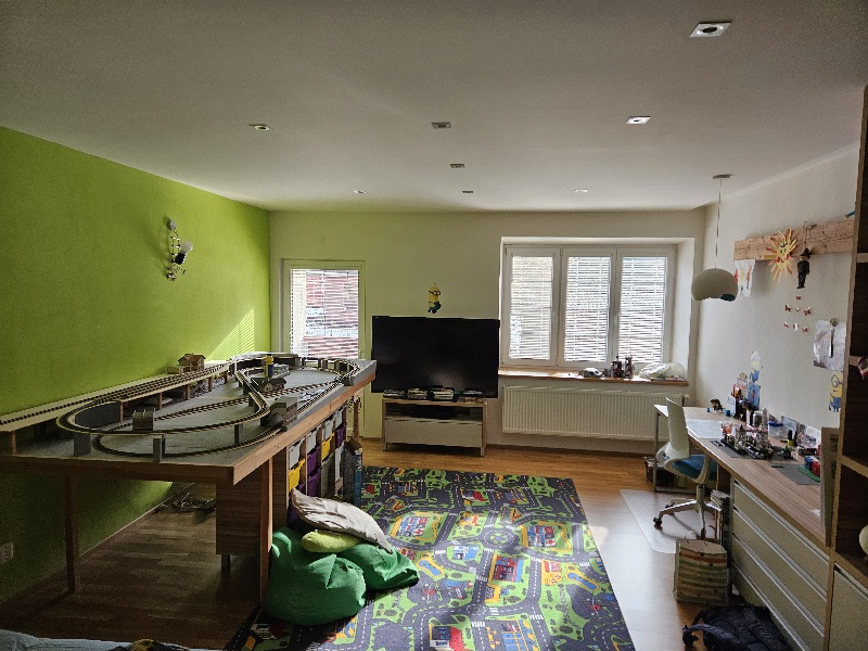

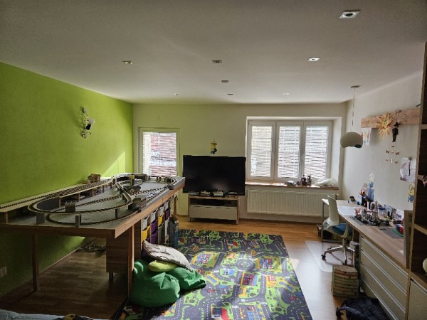

Zde náhled na stávající stav a misto, kde bude realizace, v místě stav panelu skříň s Hl.nadrazim a pod ni segmenty, TV na zeď a pod oknem na stůl... celkove rozměry v příspěvku výše cca 4x4,6x3,8m s tím, ze pokud by to znamenalo výrazně zlepšení da se ještě přidat segment za hl nádraží na druhou stranu kde na straně stávajícího panelu ma místnost 6,7m... ale to jen pokud by bylo přínosem

Příspěvekod Michal Šuhajda » čtv 05 úno, 2026 2:24 pm
Ahoj, to zní jako hodně ambiciózní projekt. Ale vlastně to má svoji logiku. Realizace bude na dlouho, mezitím děti vyrostou a zbude pokoj se základem kolejiště. Charakter místnosti už bude dám, takže doma "nikoho" nenapadne stěhovat tam třeba roztoped :D. Když děti přijedou složí se segmenty a rozloží postele.
Rozdělení na části je rozumné z hlediska stavby. Trochu jsem nepochopil to umístění. Ty 4m u levé stěny jsou měřeny od rohu? Stěna s okny má 3,8 a u stolů je prostor 4,6
Co bude s těmi dveřmi ven, pokud má být část se stanicí pevná - budou trvale uzavřeny?
V jaké výšce plánuješ mít segmenty umístěné? Jde např. o kolizi s radiátorem, zda ho do plánku zahrnout, nebo segment bude až nad ním.
mimochodem jak plánuješ segmenty stavět Budeš pro ně dělat nějaké uchycení na stěnách? Myslím např. konzole, nebo nějaké sklopné/ výsuvné držáky, nebo budou segmenty na vlastních nohou?
S prostorem pro prodloužení trati bych výhledově určitě počítal, I kdyby tam měla být třeba jen holá deska s několika kolejemi jako SN. Tomu bych se nebránil, výrazně Ti zpestří provoz.
Zvlášť u koncové stanice Ti zastoupí zbytek (železničního) světa. A je hezké, když Ti ze stanice odjede jeden vlak a může přijet jiný aniž by se ten první vrátil.
S jakými jednoduchými výhybkami Peco počítáš (krátké R610, střední R914 nebo dlouhé R1828)?

Ahoj Michale, 4m jsou od hrany stávajícího panelu do rohu ke dveřím, 4,8m je šířka místnosti, 3,8m je od rohu u okna po knihovnu u stolu. Na straně u panelu je od panelu do druhého rohu ještě 2,7m, ale tam je nyní postel a využití je tedy zatím sporadické, ale není vyloučeno... :wink: Místnost má tedy celkem rozměry 6,7m x 4,8m.
Dveře na balkon se nevyužívají, ale by jsem rád, kdyby roh zůstal po oddělání segmentu přístupný kvůli příp.otevření, na stanici je tedy k dispozici stávající délka panelu 3m. Výška umístění bude 75cm, což je výška stolu a současně nad radiátorem, mezi BD a oknem bude do stejné výše vyrobena nová skříň, která bude sloužit jako podpěra segmentů, nádraží bude také v nové skříni, spodní část bude sloužit na uložení segmentů, případně máme ještě místo v šatně v ložnici. Kde bude potřeba, doplní se vlastní nohy k segmentům jako nyní u panelu.
Se SN moc nepočítám, nejsem natolik elektrikářsky schopný, stávající panel jsem sice zapojil sám vč. napájených srdcovek, ale to je asi tak vše... ovládání výhybek je MTB analog, vlaky jsou digitální. Výhybky máme Peco malý rádius (5P+7L) i střední (4P+4L) na bet.pražcích vč. odpovídajících flexi kolejí. a 2x double slip E-190, dokoupit se dá cokoliv, jasné.. Jde mi o opravdu pěkné 1(2...) kolejné svezení krajinou s adekvátní možností posunu v hl.stanici na takové to denní hraníčko.. žádný monstr projekt... ale teorie Tygra (obsazení místnosti, až budu dostatečně štvát ženu a syn opustí hnízdo) mi přijde takticky zajímavá až geniální... Děkuji za pomoc všem..
