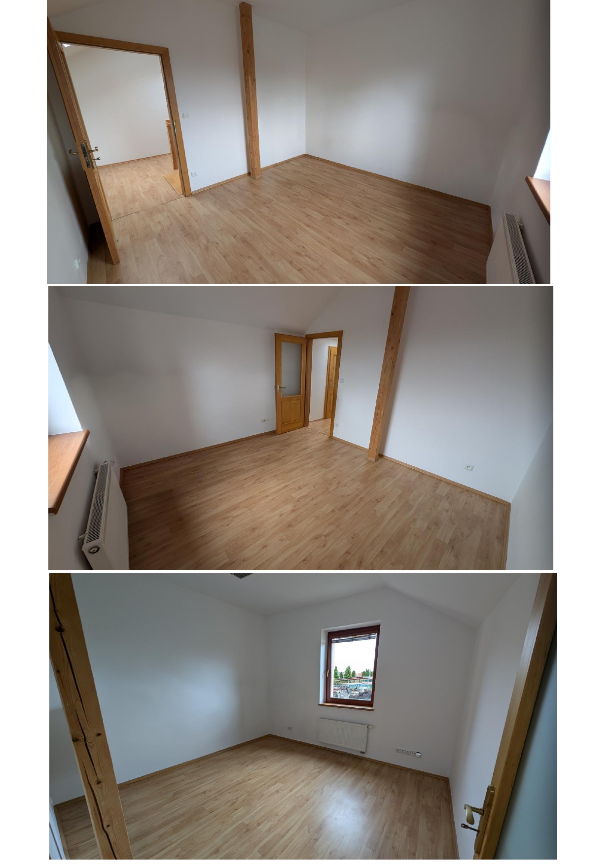

Místnost má rozměry 3700 x 3400 mm viz níže (ano vím, že TT, nebo dokonce N by se vešlo daleko lépe než H0, ale s tím do toho jdu :)). Od počátku je základní myšlenka ztvárnit jednokolejnou lokální trať (jako je např.: 210, 086, 212, 223, 184, 222, 204… – ze kterých, a jiných, čerpám inspiraci). Nemám v plánu modelovat konkrétní stanici nebo úsek tratě přesně tak, jak je ve skutečnosti, pouze se inspirovat, ale stále dodržovat principy skutečné železnice.

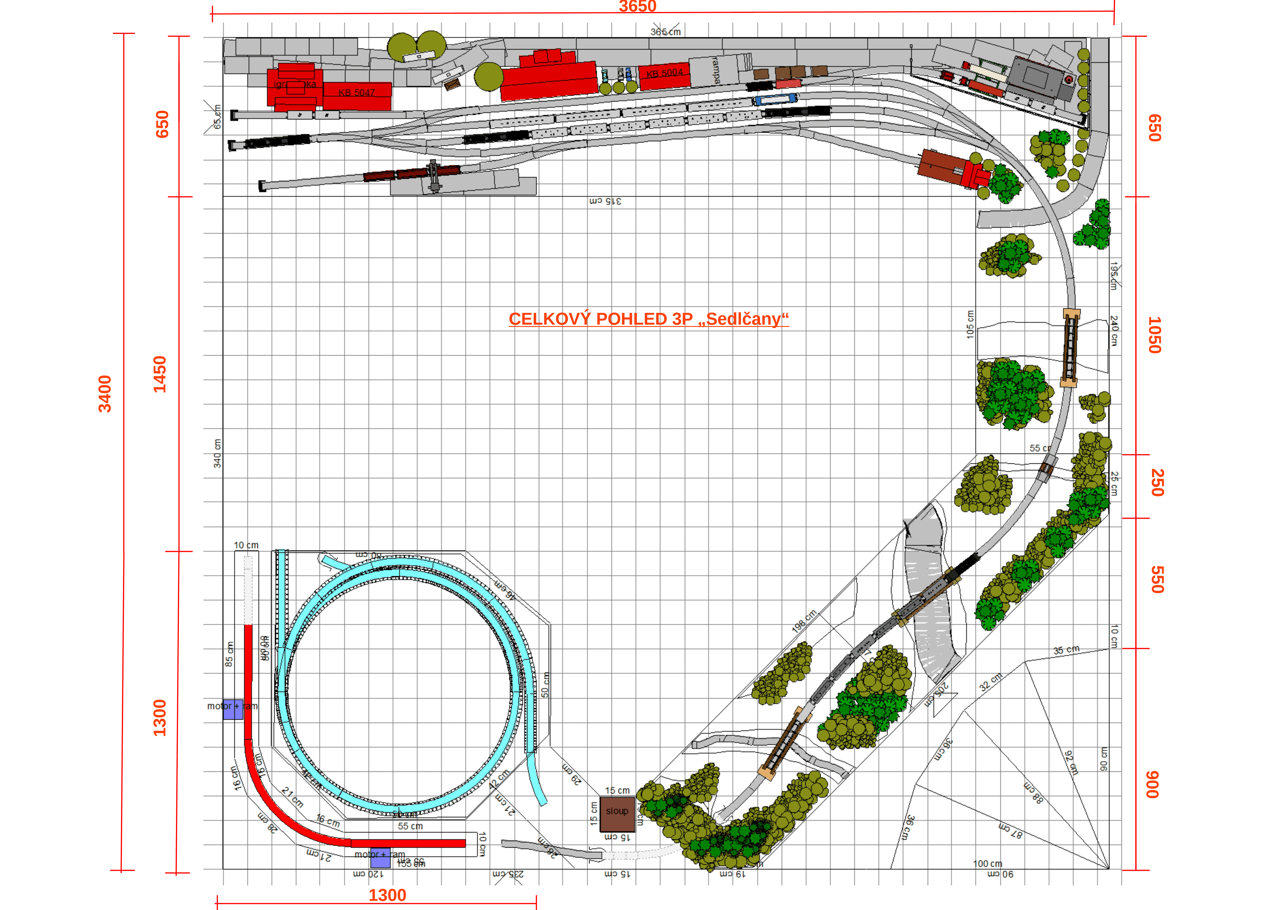

3) 3P - „Sedlčany“:
Stanice je využívána pro pravidelný osobní provoz několika spojů denně. Zároveň se zde nachází objekt ZZN s přidruženým bývalým skladem hnojiv. Sýpka je stálé v užívání místního podniku, sklad vlastní soukromá firma. Dále je zde výsypka sypkých materiálů. V levé části stanice je malá vlečka do průmyslového areálu z 80. let, který nyní vlastní soukromá firma a stále pro přepravu zboží využívá železnici. Dále již nevyužívané skladiště s rampou, volnou skládkou dřeva a sypkých materiálů. Nachází se zde také výsypka pro sypké materiály. Výtopna je ve správě ČD, která ji využívá pro mot. Vůz 810, případně ji po domluvě využívá spolek železniční nostalgie pro své parní lokomotivy. Do stanice zajíždí pravidelné prázdninové historické soupravy všeho druhu. Zajíždí sem také nejrůznější soupravy během různých železničních akcí. Vedení tratě je inspirované podhorskými tratěmi severních Čech se členitým terénem a lesnatou krajinnou. Délka viditelné trati cca 6 m.

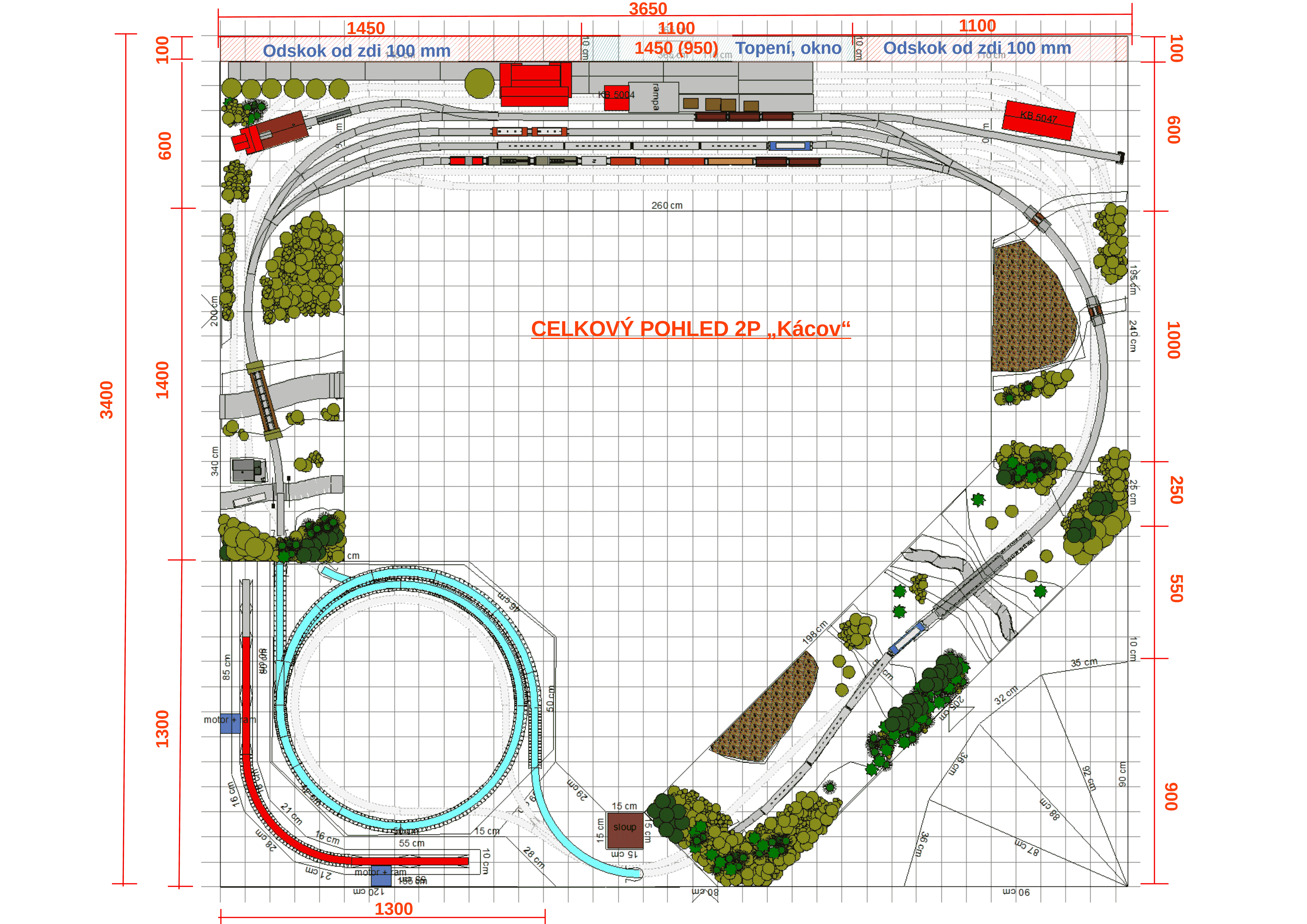

2P "Kácov" Celkový pohled

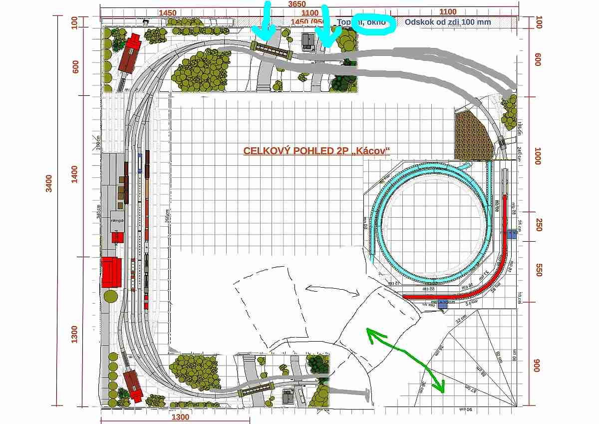

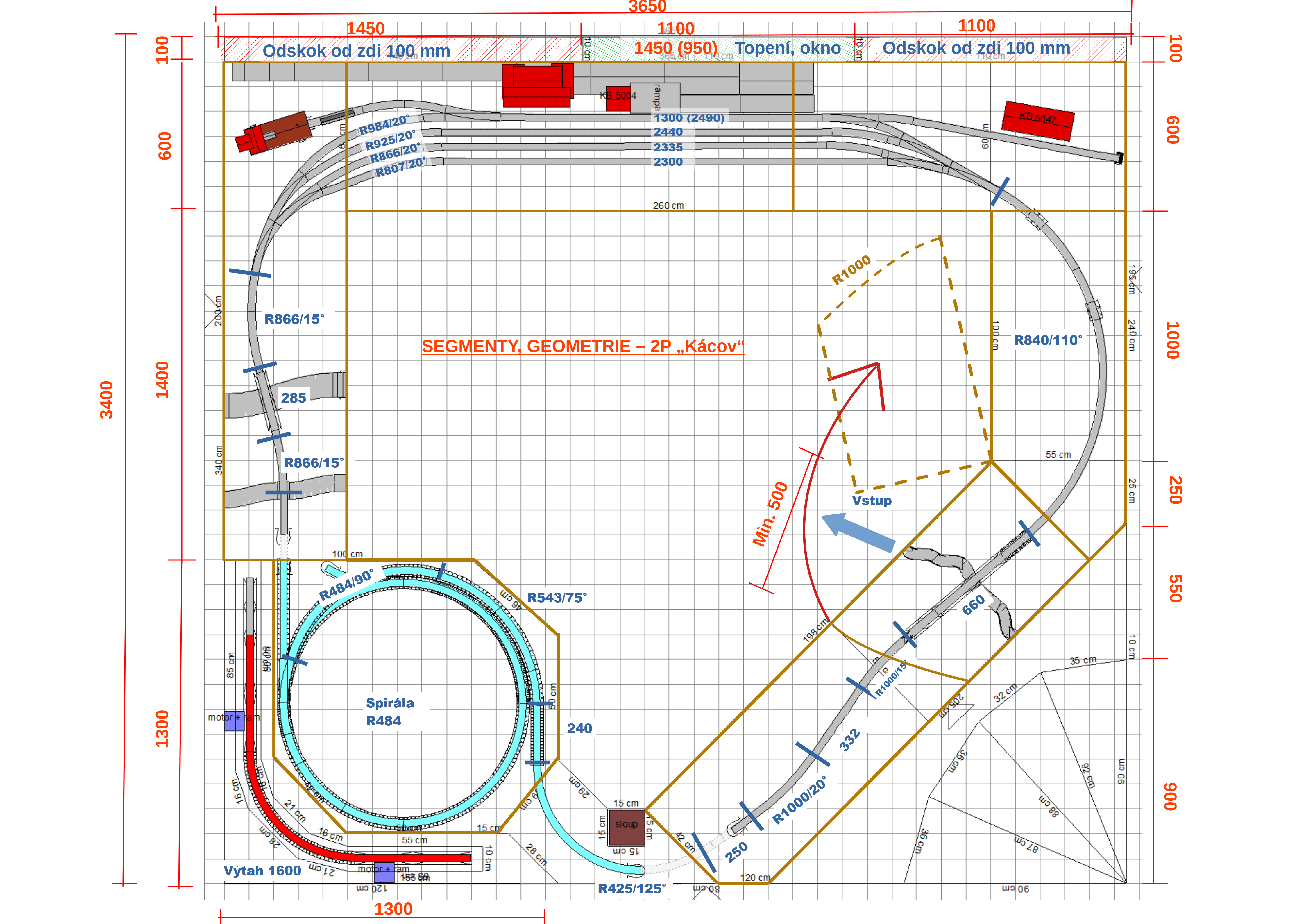

2P "Kácov" dělení segmentů, kolejový plán

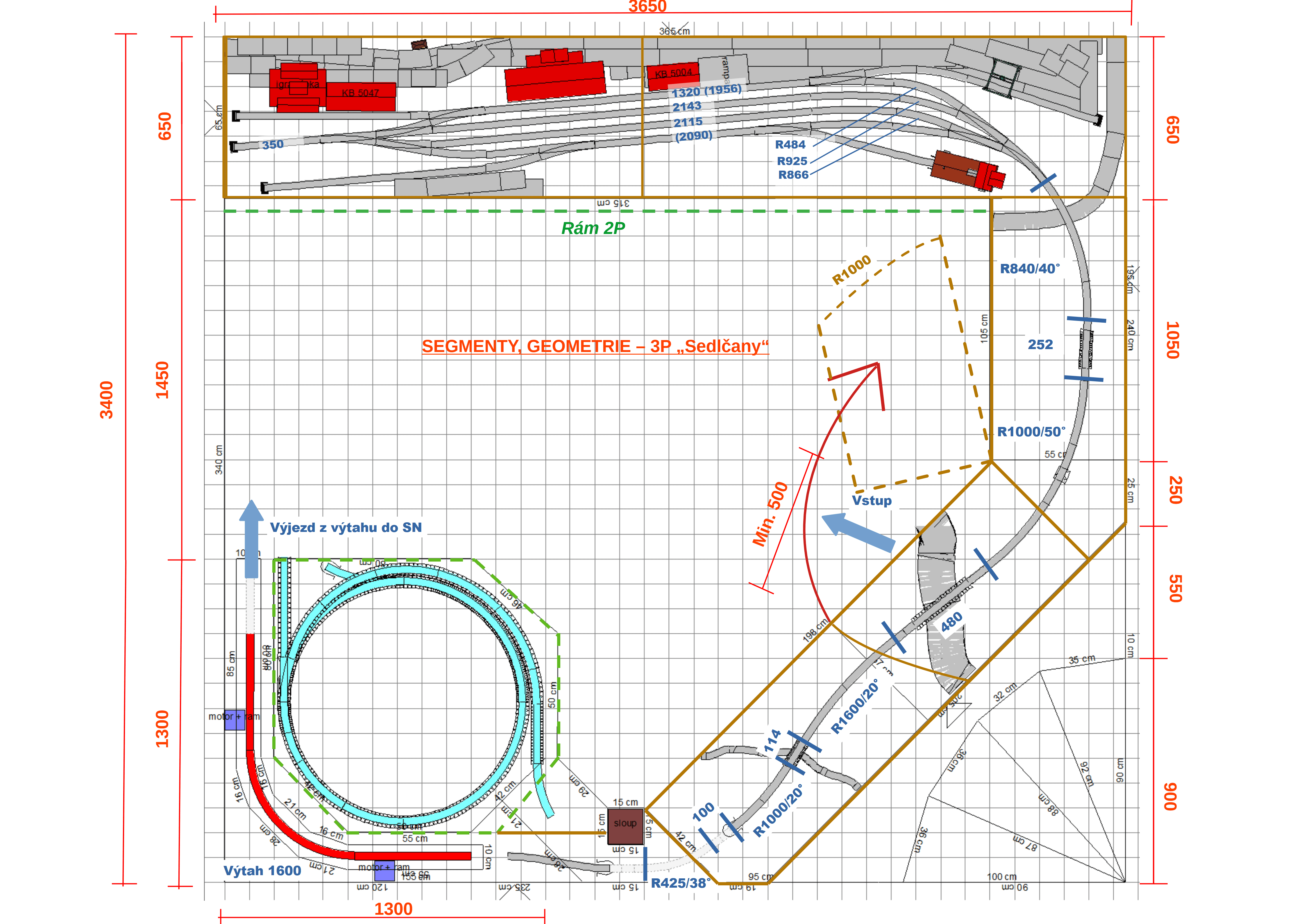

3P "Sedlčany" celkový pohled
3P "Sedlčany" dělení segmentů, kolejový plán

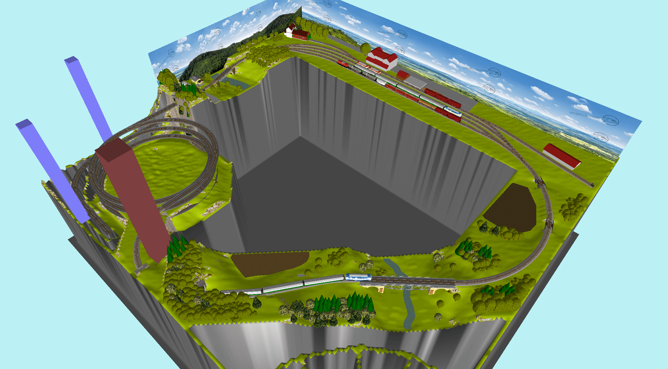

3P celkový pohled 3D
2P celkový pohled 3D

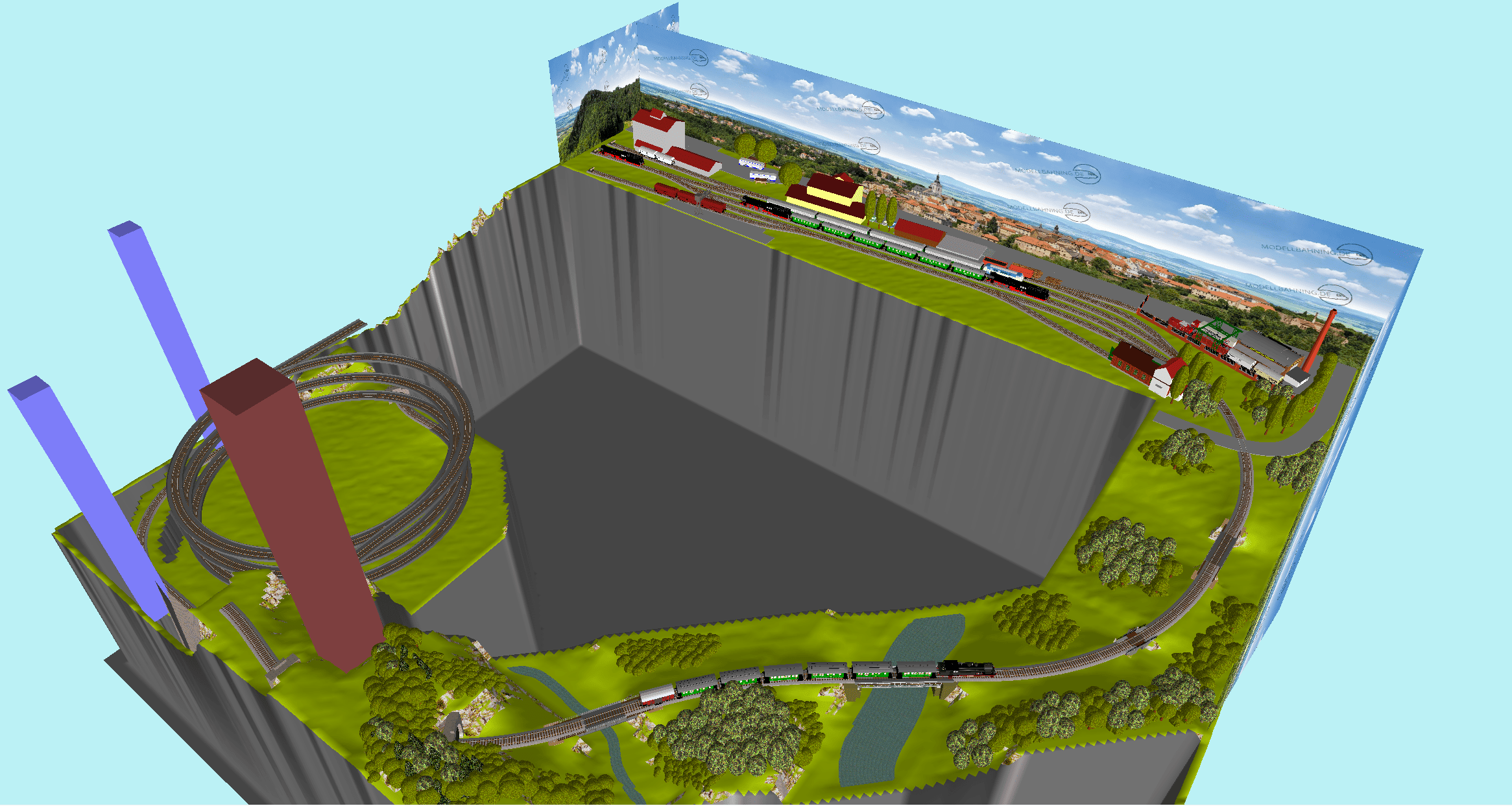

Zajímavý projekt. Hned první, co mě praštilo do očí, je tvar těch vytáčejících se segmentů. V SN by musel mít tvar kosodélníku a nad tím lichoběžníku, nikoli obdélníku. A samozřejmě protikus pak doplní zbytek, tedy taktéž lichoběžník. Ale to je jen detail. Spíš je na zamyšlení mezera, co vznikne, a dělící roviny. Namaluj si to v měřítku a v jednotlivých částech otáčení, hlavně kdy se protější roh dostane na úroveň předního rohu a kam se až nakonec otočí.
Příspěvky: 1568
Re: H0 3700x3400, vícepatrové
Příspěvekod Ondra S. » pon 27 říj, 2025 7:07 pm

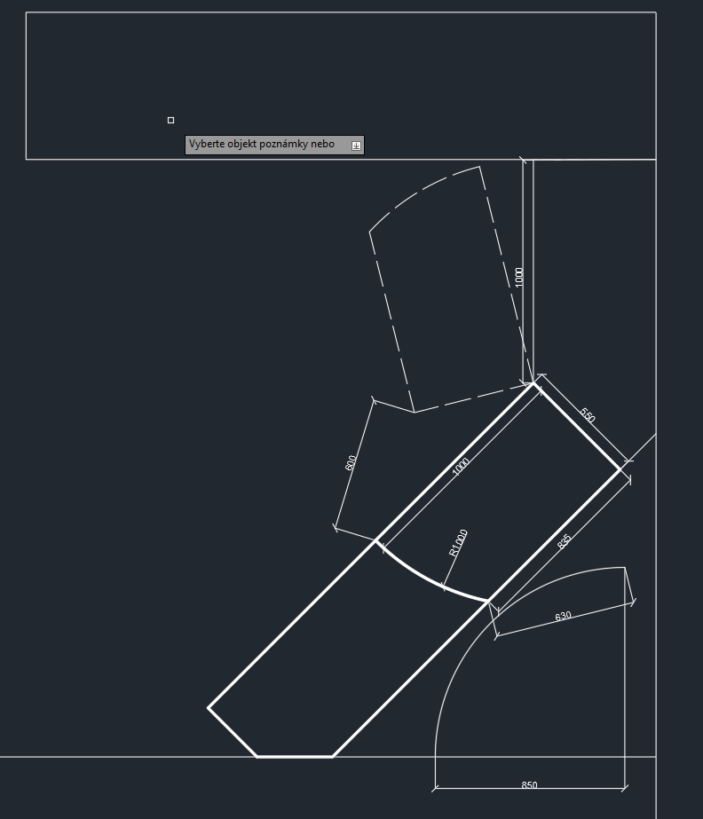

Myšpulín píše:Zajímavý projekt. Hned první, co mě praštilo do očí, je tvar těch vytáčejících se segmentů. V SN by musel mít tvar kosodélníku a nad tím lichoběžníku, nikoli obdélníku. A samozřejmě protikus pak doplní zbytek, tedy taktéž lichoběžník. Ale to je jen detail. Spíš je na zamyšlení mezera, co vznikne, a dělící roviny. Namaluj si to v měřítku a v jednotlivých částech otáčení, hlavně kdy se protější roh dostane na úroveň předního rohu a kam se až nakonec otočí.
Děkuji za opravu, vložil jsem špatné obrázky. Čtverec by se nevytočil. V SN nemám segmenty nakreslené, protože není domyšlené, čáry které tam mám jsou pouze orientační v rámci kreslení ne Wintracku. Do původního příspěvku jsem nahrál ty správné obrázky, aby to nikoho nemátlo. Jinak řešení mám nakreslené v autocadu v 1:1, přikládám rychlý snímek, jak by to mohlo vypadat, otevírání je stejné pro všechna patra.
Ještě dodám, že plánky v úvodu jsem pořizoval jako snímky obrazovky a nemají tudíž dostatečnou kvalitu. Z autocadu a programu QGis vycházely rozmazané a neostré. Jsou tedy upraveny v programu LibreOfiice Draw, kde mají sice dobrou kvalitu, ale nejsou to plnohodnotné výkresy :)
otevirani segmentu

Příspěvekod rchlumecky » úte 28 říj, 2025 8:43 am
Zajímavý projekt, skoukl jsem ho zatím jen rychle, na první pohled vidím paradox, že "u okna" jsou všechna nádraží a všechna patra, kdežto "největší" stěna jen 2 - já bych nádraží a největší šířku směřoval na západní a jižní stěnu a viditelná nádraží bych rozhodil, aby opticky byly od sebe a né nad sebou.
Šířka segmentů by si zasloužila tratě 2, hezky se schovávající v tunelu a nadjíždějící a jedno nádraží alespoň odbočná stanice, prostor na to je.

Příspěvekod Ivan » úte 28 říj, 2025 11:50 am
moc zajímavé kolejiště, líbí se mi, jak od začátku plánuješ detailně.

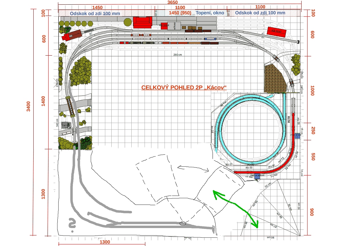

Na Kácově mi taky něco nesedí, mám pár poznámek k zamyšlení, než konkrétní řešení.
- je to mezilehlá stanice, nedával bych výtopnu (pravý Kácov ji má, protože býval konečnou stanicí. Taky můžeš argumentovat, že je to stanice po náročném stoupání, takže výtopna lze)
- levé zhlaví OK, co ubrat kolej ve stanici a právě zhlaví mít přímé? Stanice trochu trpí, když má obě v oblouku. Chápu, že je to moje s místem.
- stanic lehce natočit, aby nebyla rovnoběžně s hranou

Příspěvekod Ondra S. » úte 28 říj, 2025 2:31 pm
rchlumecky píše:Zajímavý projekt, skoukl jsem ho zatím jen rychle, na první pohled vidím paradox, že "u okna" jsou všechna nádraží a všechna patra, kdežto "největší" stěna jen 2 - já bych nádraží a největší šířku směřoval na západní a jižní stěnu a viditelná nádraží bych rozhodil, aby opticky byly od sebe a né nad sebou.

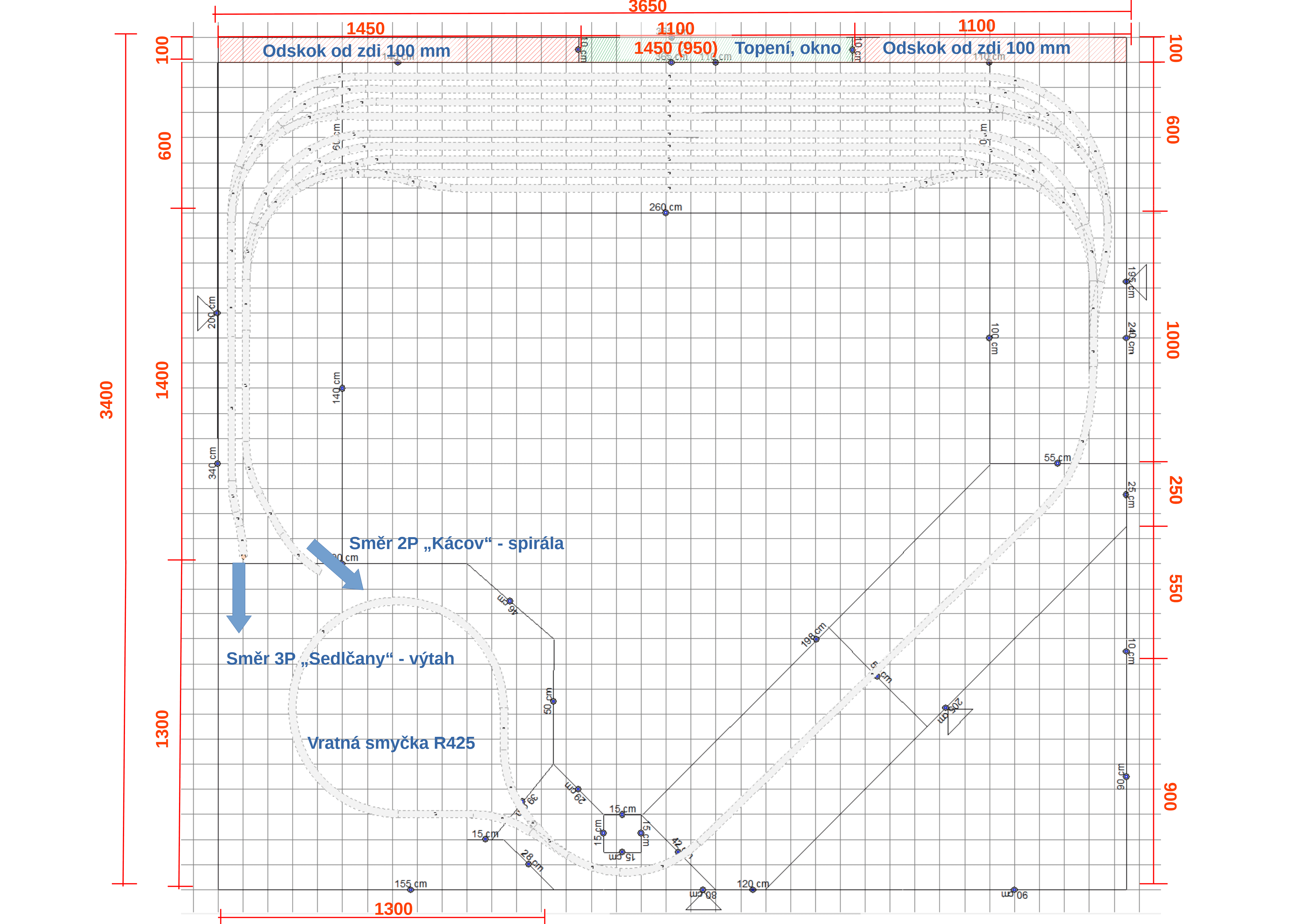

1) Rozumím a díky za postřehy, je to jeden z kompromisů, ke kterému jsem došel, vysvětlím. Při plánování mě nejvíce omezuje sloup na jižní straně a dveře. Zároveň potřebuji někam umístit spirálu. První varianta počítala s umístěním mezilehlé stanice tak, jak je teď (u okna), koncová byla umístěna právě na západní straně (vlevo od sloupu a okna) a spirála tam, kde je teď. Problémy: 2P žádný problém, 3P -> segmenty koncové stanice by se nacházely nad spirálou, jejíž hrana je od stěny 1300 mm - přes ní bych na horní patro nedosáhl. Možností bylo stát při práci na segmentu ve spirále - to se mi zdá dost nepraktické a úplně vidím, kolikrát bych do spirály při vstupování kopnul :D , řešení -> přesunout spirálu jinam, ale kam? na severní stěně je mezilehlá stanice, takže na východní stěnu? Tam mi připadala spirála dost "v prostoru", segment by překážel k přístupu k pravému zhlaví mezilehlé stanice a SN. Zkusil jsem vše ještě několikrát otočit v různých kombinacích a došel jsem k tomuto:
- nejlepší poloha spirály je v levém dolním rohu - > zdá se mi tam dobře schovaná, i díky sloupu (vytvářel jsem si v místnosti základní rozložení s kartonem, tak jako kolega Toch v jeho vlákně, děkuji za nápad! :))
- výtah i spirála ve stejném místě místnosti -> lépe se oddělí technická část kolejiště od krajiny a není to rušivé na pohled
- dostupnost -> vše musí být dostupné - ano, výtah je za spirálou, v případě poruchy se dá do spirály vejít, nebo se celý segment spirály odsune ven, s tím počítám
- umístit stanice na delší stěny (severní nebo jižní) a využít prostor na maximum -> na jižní straně překáží sloup, který je od stěny 150 mm, délka hrany sloupu 150 mm = segment by byl od stěny odsazen 300 mm do prostoru + šířka segmentu.. To mi přišlo nepraktické a škoda místa -> severní stěna vyšla jako vhodnější varianta
- umísiti stanice nad sebe -> pokud bych umístil nad segment s volnou tratí (šířka 550 mm) segment stanice (šířka 650 mm), bude dolní segment pohledově zakryt. Spodní segment musí být vždy širší nebo stejně široký, jako ten nad ním. Jinak si zmenším úhel pohledu. Ano, segment s volnou tratí může být také široký 650 mm, mohl bych na něj umístit např. nějakou vlečku. V tomto případě mi ale přišlo, že umístěním vlečky kolem volné tratě při této velikosti kolejiště se výrazně zkrátí vzdálenosti - vše od sebe bude moc blízko. Volnou tratí a krajinou kolem ní se snažím vzbudit dojem, že trať už od stanice urazila několik kilometrů.
- přišlo mi praktické umístit stanice a SN přímo nad sebe kvůli provozu - vše budu mít před sebou, spolu s monitorem na ovládání výhybek.
- NEVÝHODA -> segmenty nádraží (ty nejširší) přes okno a topení, to není moc praktické, vím. Proto jsou segmenty co nejužší, aby šlo na okno a topení s trochou snahy dosáhnout.
Může se stát, že jsem už přes všechny varianty slepí k jinému dispozičnímu řešení celého kolejiště. Kdybys měl nějaký rychlí nápad, jak co umísit, budu rád a promyslím to. Doteď jsem však při každém jiném řešení narazil na různé problémy, toto mi vyšlo nejlépe, zatím.
2) Odbočnou stanici jsem zvažoval na 2P, nepodařilo se mi to. Přičemž by dvě souběžné tratě byly vedeny v levé části kolejiště (u západní stěny). V pravé části (východní stěna) bych vedení tratí vedle sebe neviděl nadějně z těchto důvodů:
a) vést tratě ve stejné výšce vedle sebe až někam do tunelu - to nevypadá dobře.
b) vést je v různé výšce - ano, to by šlo, ale celou dobu by vedly vedle sebe. To by myslím opět zkracovalo dojem "mnoha ujetých kilometrů"
řešení:
c) vést tratě ve stejné výšce vedle sebe, přičemž jedna se kousek za stanicí ztratí za kulisou - to by jít mohlo, provoz by byl zajímavější, zároveň by mohla být za kulisou výhybna na křižování.
nevýhody odbočné stanice:
a) zkracení staničních kolejí
b) složitější zhlaví
c) pravděpodobně menší oblouky, nebo ještě větší zkrácení staničních kolejí
d) nejspíš bych musel oželet velký most na segmentu u dveří.
Ale jak říkám, můžu trpět projekční slepotou. Proto děkuji za jakýkoliv nápad a návrh! :D

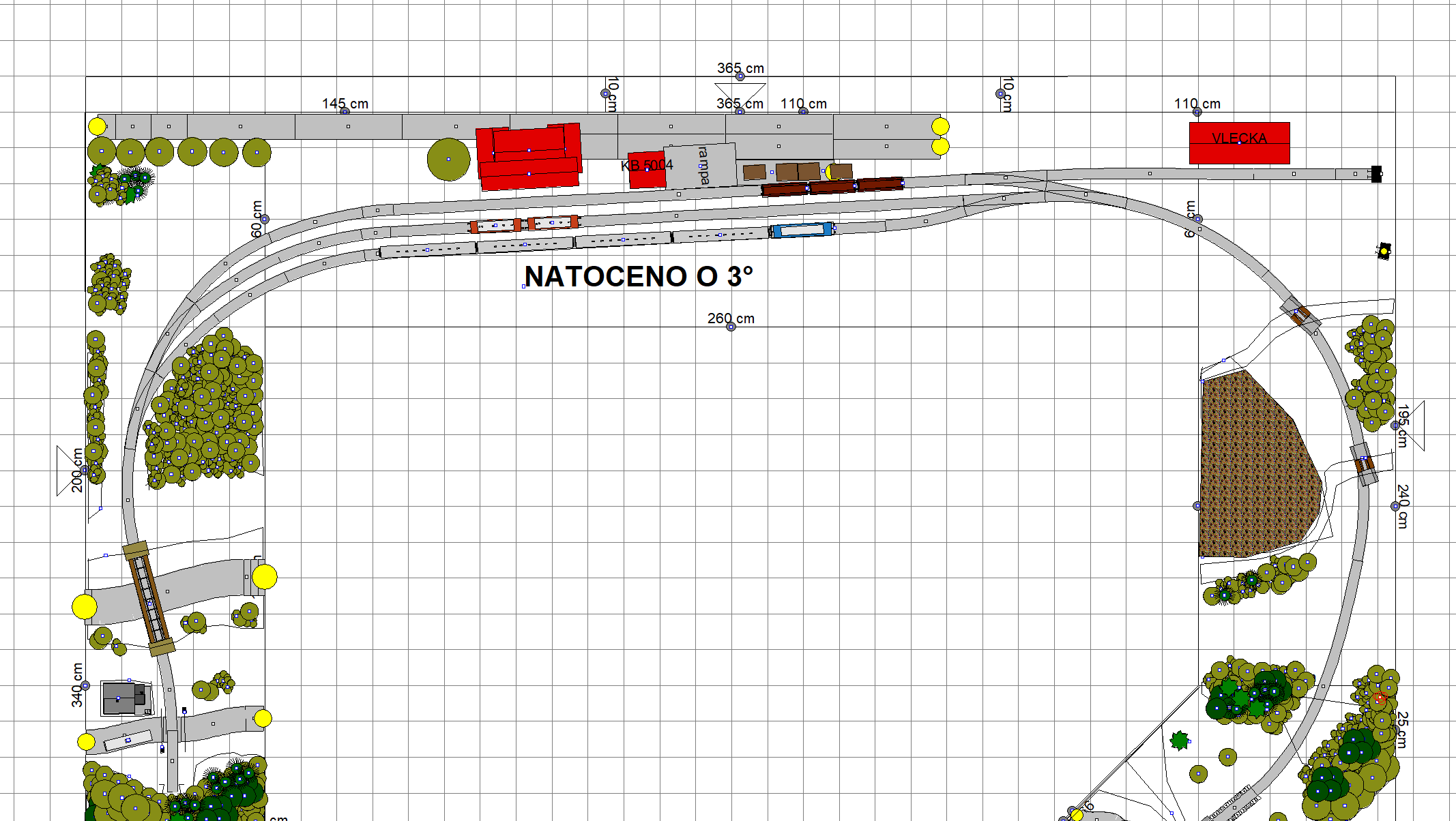

Příspěvekod Ondra S. » úte 28 říj, 2025 2:55 pm
Ivan píše:Ahoj,
Souhlasím výtopnu vyhodím. byla tam jen aby tam něco bylo. Ano, pravda, obě zhlaví v oblouku se mi také úplně nelíbí, je to daň za pěkné pohledové oblouky na trati. Udělal jsem rychlou úpravu. Odebral jsem jednu kolej a natočil celou stanici o 3°. Například takto jsi to myslel? Nevím, jestli by mi ta jedna kolej nechyběla :)
2P v2
Ondra S.
Příspěvky: 35
Registrován: pát 18 lis, 2016 2:59 pm
Příspěvekod Ivan » úte 28 říj, 2025 6:19 pm
Mne se to líbí, hlavně aby se výsledek líbil tobě.
Výpravní budovu bych posunul trochu vlevo, bude více místa na veřejnou skládku atd , ale to jsou v tuto chvíli detaily, které se dají ještě dořešit.
A kdybys hodně chtěl to zaplnit, tak by vlevo nahoře v rohu mohla být ještě nějaká vlečka, třeba sýpka.
Celkem tedy dvě dopravní koleje na křižování a jedna manipulační u budovy.
Příspěvky: 2434

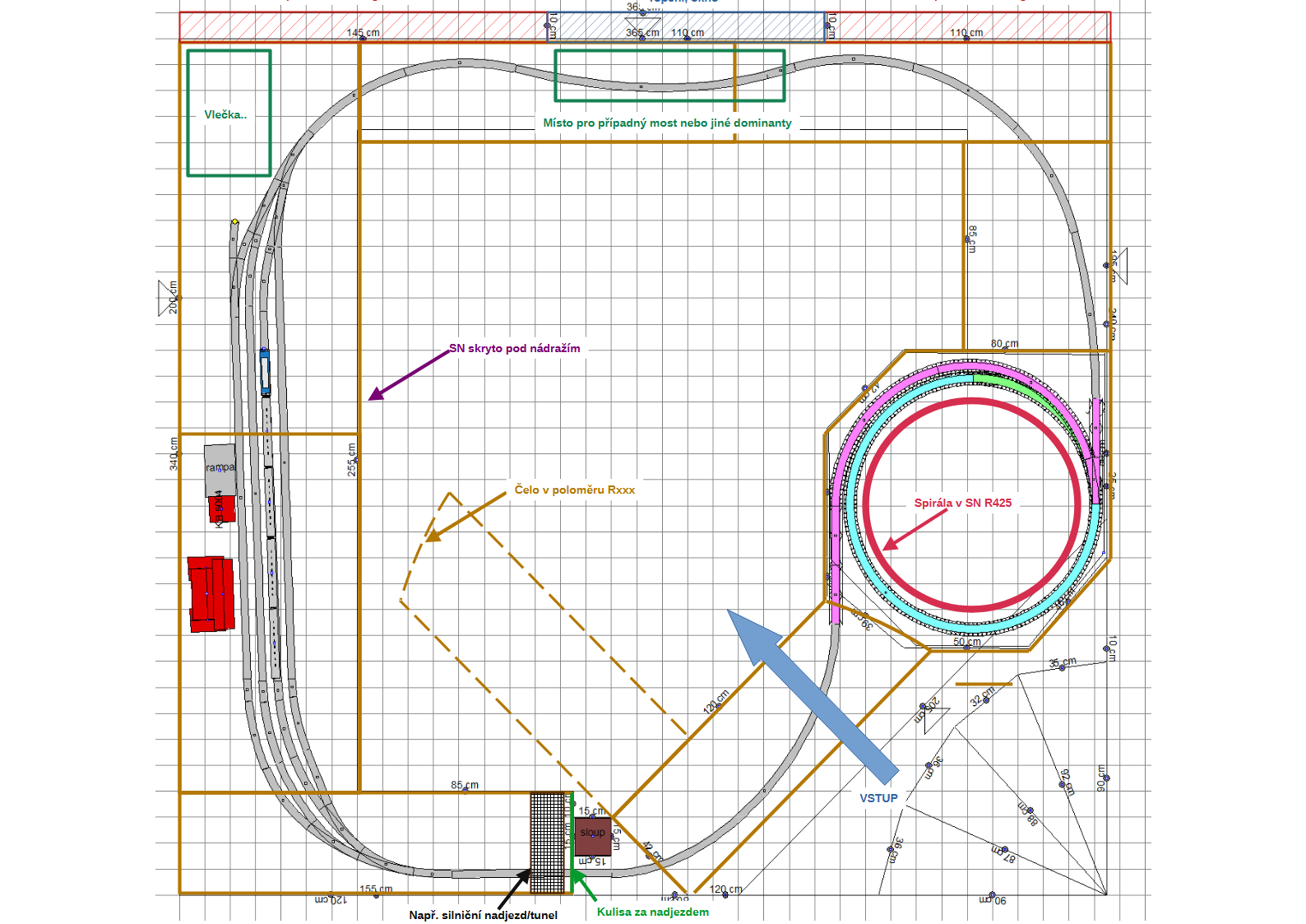

S dovolením, než se ponořím do milimetrů, já bych to celý přeházel. Zdá se mi to překombinované. Několik podobných nápadů jsem zavrhl při plánování svého kolejiště. Nakonec zvítězí ten nejjednodušší návrh - ne třeba stavebně, ale provozně. Prostě se ti nebude chtít pořád něco někde řešit. Výtah fajn, jaká je provozní spolehlivost? Budeš umět poslat vlak ze stanice prostě jen pryč a nějaký automat jej zaparkuje? No, možná jo. Bude to ale fungovat samo, bez obsluhy? Protože nebudeš chtít řešit vlak v SN, když jej nevidíš a nevidí jej ani hosté, je to prostě mrtvý čas. Vidím to i na svojí Malé Pace a to jsou necelé tři metry kolejí. Když to jde plynule a baví to i návštěvu, je to fajn, užiješ si to a máš obdiv publika. Když ne, něco je špatně.
To řešení s výtočným dílem na inverzním obrázku je velice nepraktické, za ten roh se budeš zachytávat a ne každý tím projde bez úhony, trpět bude i kolejiště. Dveřmi bych procházel tak, aby je stačilo pootevřít málo a už se dalo proklouznout. Spirálu bych proto dal za dveře vpravo, kde nebude zavazet příchodu. Od hlavní stanice vlevo bych vytáhl klidně ty dvě tratě, jak navrhuje kolega, jednu hlavní, která by šla doleva dokola, pak přes mostek přes dveře a na smyčku. Druhou, lokálku či vlečku, která by končila před dveřmi. Zhruba jsem to naznačil do obrázku, přesné trasy teď neřeším, jen koncepci. Ten odklopný díl bych udělal vytáčecí, něco jako připevněný konferenční stolek s kolečky. Nemusí to být do kruhu, ale odsazení osy otáčení umožní uvolnit místo u dveří.
Sorry, že do toho tak vrtám, ale ber to jako jiný pohled na věc.

Souhlasím se Zlámalíkem, ten průlez je na prd a jeho návrh přesunutí spirály to krásně vyřeší.
Čtvrtou kolej bych nechal, jen to chce si pořádně pohrát se zhlavím. Osobně se mi nelíbí ta rovnoběžnost s hranou...mě pomáhá "zalomení" stanice v 3/5 délky :wink:

Ještě jeden nápad - stanici umístit doleva ke zdi, aby se za ní mohlo snáz postavit pozadí či lépe reliéfy budov (viz Marvinova hlavní trať, zde ve fóru) a tam, kde je okno, umístit širou trať a most. Most tak může být průhledný proti oknu a získá na plasticitě a prostoru.
Zhruba třeba tak nějak:
Tenhle návrh považuji za pozoruhodný. Mimo jiné výhoda, že ta odklápěcí část může být řešena jednoduše třeba i bez krajiny atd. Ten výtah mi přijde spíš kontraproduktivní. Jednak zabírá místo a když už jednu spirálu máš, tak může prostě pokračovat. Zároveň mám trochu pochybnosti zdali ten zalomený výtah bude fungovat. Může být provozně zajímavé i když je trať ve viditelné části jednokolejný, spirálu vyrobit defakto jako dvojkolejku a to zejména pokud to má být řízeno počítačem - bude to v podstatě taková dloooohá výhybna mezi skryťákem vyditelnou stanicí - nemusí se čekat až vlak dojede až do skryťáku aby mohl přijet z druhé strany.
Přidám jeden odkaz na kolejiště ve stavbě - tady je prostě druhý skryťák až pod stropem resp. někde nad úrovní dveří - vlaky prostě nejedou nahoru a pak za dolů, ale ještě víc nahoru. Kolejiště se taky staví opačně, Nejprve spirála a pak od vrchu dolů - je to prostě naruby. Vše je celkem precizně připravené - určitě zajímavá inspirace.
https://www.stummiforum.de/t175755f64-V ... r-Bau.html
Pak ještě spíše pro zajímavost další multilevel. To je spíš pro představu co se dá nacpat do kumbálu 2x3 m. Taky 1 skryťák je dole cca ve výšce 700mm druhý horní zavěšený pod stropem.
https://www.stummiforum.de/t125158f64-N ... -V-VI.html bohužel tam nejsou obrázky protože skončil nějaký hosting na fotky, tak nelze kontinuálně sledovat ten progres. Představu si sčásti lze udělat na YT:
https://www.youtube.com/watch?v=cKyUvRFpN3k
https://www.youtube.com/watch?v=4q113nx ... dex=3&t=3s cca od 1:35...
je třeba využít každý volný centimetr :-)
https://www.youtube.com/watch?v=wDkwPru ... Hf&index=1

Předně děkuji za podněty a za „vrtání se do toho“. Jsem rád, že se projekt rozvrtá, je to potřeba, víc lidí víc vidí. :D Jinak to vezmu postupně a pokusím se nastínit své myšlenkové pochody při plánování:
a)"Nakonec zvítězí ten nejjednodušší návrh - ne třeba stavebně, ale provozně"
- ano, s tím naprosto souhlasím. Mým cílem je dosáhnout co nejjednoduššího řešení, na druhou stranu zachovat rozmanitý provoz. S tímto poměrem zápasím od počátku. Samo vícepatrové řešení není to nejjednodušší řešení, zároveň mi ale přijde, že kolejišti dodává nový rozměr a dost nových provozních možností. Proto se ho, zatím, držím. Třeba to nakonec nebude ta cesta (rád bych, aby byla).
b)Výtah a provoz
- myšlenka je vytvořit poloautomatické řízení – např. od napájení odpojovatelný úsek koleje, pokud není výtah v dané pozici, napájení bude v koleji před výtahem vypnuto a vlak nebude mít možnost do „díry“ vjet, zároveň vypnuté napájení koleje ve výtahu v době, kdy se výtah pohybuje atd.. Podobné věci má zmíněný německý modelář ve svém výtahu vyřešené. V dnešní době by různé jiné mechanismy nemuselo být problém vytvořit – ano, to je teorie.
V nejlepším případě bych se rád obešel bez výtahu. Ne kvůli stavbě, ale kvůli provozu. Pro manuální a blbu-vzdornou obsluhu je nejlepším řešením spirála. ALE – aby nebyl omezen celkový provoz na kolejišti, je dobré mít pro každé patro vedoucí samostatnou spirálu ze SN. Mezi SN a 2P je to jasné a bez komplikací. Problém nastává mezi SN a 3P. Rozdíl výšek mezi SN a 3P by mohl být cca 900 mm. Tzn:
- při R484, stoupání 3cm/m, asi 10 celých otáček – tj. asi 30,4 m kolejí (doba jízdy cca 4 min při rychlosti vlaku 12 cm/s)
- při R543, stoupání 3cm/m, asi 9 celých otáček – tj. asi 30,7 m kolejí (doba jízdy cca 4 min při rychlosti vlaku 12 cm/s)
- R425 neberu pro smyčku v úvahu
Délka kolejí ve spirále mi přijde příliš velká, doba jízdy také. Další problém, jak takovou spirálu/segment z místnosti dostat ven? – segment má rozměr cca 1000x1000 (pokud bych použil R543 tak ještě větší), spirála výšku cca 900, dveře mají šířku 850 mm. Mít tedy spirálu rozebíratelnou? No, nenapadá mě konstrukční řešení.
Řešení – snížit výšky mezi patry. Zde ale platí, že čím víc, tím líp. I při snížení výšek pater se ale nezbavím 30m délky kolejí ve spirále a jízdního času (možná to bude nutný kompromis?)
Z těchto důvodů mi přišel výtah jako skvělá volba. Existuje ještě jiné řešení (kromě zrušení 3P)? To zatím nevím.
c) Otočil jsem vše podle posledního návrhu.
Vychází to dobře, s touto verzí jsem také pracoval. Velké plus této verze je daleko lepší přístup k oknu a topení. Spirála se také dobře vejde. Vstup je lepší, než na původním návrhu. Pokud se ovšem budu držet výtahu do 3P, kam ho umístit tak, abych si nesebral krajinu a volnou trať? Za spirálu? To by mohlo jít, ALE
abych zde dokázal umístit výtah o délce 1600 mm, musel by být také do oblouku (v tom problém nevidím, jde o pohyb v ose Z a myslím, že nezáleží na tom, zda zvedám rovný kus výtahu nebo obloukový o stejné délce – tak jako tak musí být konstrukce pevná, nesmí se prohnout a musí být přesná). To že bude v oblouku znamená, že by zasahoval až do pravé části od okna – to ničemu nevadí, ALE – Kam poté umístit koncovou stanici 3P? Nad stanici mezilehlou? To si uberu spoustu volné tratě (dává pak smysl zachovat 3P?). Takže ji umístit na severní stěnu? – to bych ale musel mít 3P a segmenty stanice nad výtahem (tomu bych se rád vyhnul – z důvodu přístupu). Výtah by také byl umístěn za krajinou v pravém horním rohu – co přístup k němu? ...
Tohle vše jsou otázky, na kterém jsem nedokázal zatím najít odpověď a řešení, takže jsem vymyslel původní variantu. Je pravděpodobné, že to řešení tam ale někde je, jen ho nevidím. Proto zde vše sdílím, třeba ho někdo dokáže najít a naťuknout mě.
d)spirálu vyrobit defakto jako dvojkolejku
- to by bylo ideální řešení. Lze k tomu využít R484 pro jízdy nahoru a R425 pro jízdy dolů. Pak bych akorát musel spodní vratnou smyčku v SN vyklesat pod celou spirálu (řešitelné). Zároveň bych nemohl použít případnou další spirálu pro výjezd do 3P (tři spirály vedle sebe mi už přijdou zbytečně složité řešení)
e)https://www.stummiforum.de/t175755f64-V ... r-Bau.html
- pěkný nápad, děkuji. Hned na první pohled ale vidím jeden problém, a tím je prostor. Toto kol. je o dost větší + obsahuje pěkný výkus na schování spirály. To já prostě nemám. Ono by se řeklo „tak se to jenom zmenší“. Zkoušel jsem zmenšit na svůj prostor asi 6 větších kolejišť z publikací MF a z fór, vždy to nakonec dopadlo úplným předěláním celého původního projektu. Inspirace ovšem perfektní.
Shrnutí
a) Určitě chci zachovat dvě smyčky pro libovolnou změnu směru jízdy – to mi dává provozně největší smysl.
b) v tom nejlepším případě zachovat i 3P a koncovou stanici – dává to celému projektu rozměr navíc, vypadá to velmi netradičně a umožňuje dva od sebe odlišné děje. Ovšem za cenu kompromisů a složitějšího technického řešení..
c) držet se co nejjednodušších řešení (ne vždy to půjde) – i když při pohledu na různé kompromisy, problémy a návrh to může znít jako klišé. :)
Omluvte mé dlouhé texty a popisy, je pro mě vcelku složité vše napsat pouze do pár vět tak, abych to dokázal vysvětlit :D
Na závěr přikládám od ruky upravený návrh. Výtah jsem tam nenakreslil. Pro zjednodušení jsem zatím vynechal i druhou trať vedle stávající. Segmenty jsem umístil velmi nahrubo, pro představu.
2P v3 od ruky
Ondra S.
