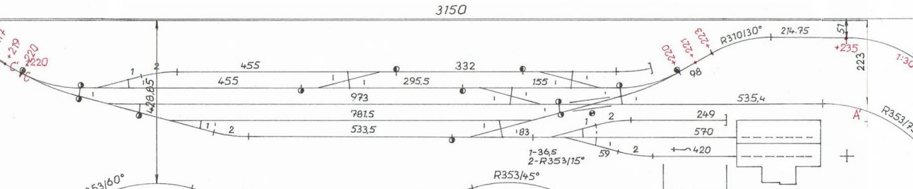

Kolegove, predstavivost nemam, praxi (i znalosti) s tim, jak se organizuje posun nulovou. Potreboval bych pomoci s rozmistenim statickych rozpojovacu. Nadrazi viz orientacni planek:

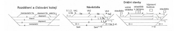

puvodni funkce koleji viz schema:

S grafikonem se nebudu vymýšlet, ten si jistě z popsaného složíš sám. Takže co do koncové pojede z osobní dopravy. Sólo motor rozpojovače nepotřebuje, ale při špičce potřebuje přípojný vůz, nebo tam pojede třeba pára s vozy. Pára i motor s vozem dole (ale i nahoře) potřebují objet a motor i pára případně uklidit vůz či část soupravy. Takže zastavovat budou vždy na 5b, objedou po 3b a vrátí se na 5b. Takže odpojovač na 5b vlevo. Pokud přijede motor s vozem a bude odjíždět sólo, z 5b couvne na 5c a zde odpojí. Takže tady. Pokud přijede sólo a bude odjíždět s vozem, je to obdobné jako objetí popsané jako první, jen si po přijetí zajede pro vůz. Pokud bude nahoru zajíždět i něco většího, pak nahoru bude odjíždět z 3, pokud by se zde křižovalo pro odbočnou, pak třeba i z 1. Pokud to bude z hlavní vlevo, odpojovače nepotřebuješ. Pokud to bude doprava, pak na obou vlacích potřebuješ otočit lokomotivy, tedy vlevo na 3 i na 1. Vidím tu ale asi i depo vpravo dole. Takže předpoklad, že tam budou zajíždět lokomotivy od vlaků, co přijedou. Osobák z hlavní zde končí a loko dozbrojí, než se bude vracet, dál pokračuje jen motor popsaný prve. Takže kde bude zastavovat a odpojovat Os, tam odpojovač. Aby vozy neblokovaly stanici, měly by být odstavené někde vzadu, ale tam s nimi zajedeš cestou posunu, čili odpojovač až tam. Takže na 2 asi na obou koncích. No a nakonec, pokud by zajížděl nahoru rychlík, pak jen ten, co přijel zleva, ale to už se tu probíralo. Zprava by nahoru nezajížděl. A jdeme na nákladní dopravu. Tady nevím epochu, ale podle návěstidel soudím něco staršího, takže i víc nákladů. A zde máš víc možnosti. Ucelenky, náklady a vyrovnávky, to asi ne, takže nejspíše jen bumláky, a pokud ano, pak o nich platí to stejné jako o Os, jen by to probíhalo dál od výpravní budovy, tedy na 2 případně 1. A u Mn jde o to, jak je přivezeš a jak budou pokračovat. Buď pojede sem a odtud dál, a je jedno kterou kam, ale po stejné trase zpět, nebo přijede, odskočí si do konečné, vrátí se a pojede dál. Poslední možností je v depu stroj, co odtud poveze Mn do koncové. Takže pokud nepočítám rozpojovače potřebné k odstavení vozů zde ve stanici u rampy a skládky, pak určitě na 2. vlevo. Pokud bude obsluhovat koncovou a následně pojede dál, je otázka, jestli tu nechá ty vozy dál a opět si je připojí, až se vrátí, nebo je poveze s sebou. Tady ale nejsem znalec, zda-li to takto jde. Pak by zde byly někde nějaké odpojovače pro ten zbytek.
Pokud to tedy shrnu, potřebuješ na 5a na obou stranách pro odstavení vozů pro vykládku (neřeším jestli u volné plochy či skladiště), na 5b vlevo a 5c vlevo. Na 3a vlevo a 1 vlevo pro změnu směru odjezdu zprava vpravo. Na 2 vpravo i vlevo z důvodu obsluhy Mn vlaků, případně odstavení vozů Os z důvodu zbrojení loko. Co se týče koleje 4, tady ji vidím jen jako objízdnou. Asi by se nechala její levá část využívat i pro odstavení vozů během dne (osobní, nákladní) a depo obsluhovat jen z pravé strany. Pokud by to takto šlo, pak bych dal odpojovač i sem tak, aby se loko vpravo protáhla do depa, aniž by se spojila s odstavenými vozy vlevo. Ale bylo by to jen krátkodobé odstavení v řádu hodin, nikoli dní a jak píšu, nevím, jestli to není nesmysl.

Ahoj, na plánku stanice jsem si všiml jedné drobnosti, která s rozpojovači nesouvisí. Týká se návěstidel. Díky kolejovému uspořádání je nemožné mít pro pravé zhlaví skupinové návěstidlo pro koleje 3b a 5b. Každá by musela mít své + skupiňák pro koleje 1 a 2 nebo varianta skupinových směrových - ta jsou umístěna za krajní výhybkou na záhlaví a platí pro odjezd jedním daným směrem. Jde o to, že díky konfiguraci zhlaví lze odjíždět z 5b na vedlejší a současně ze 3b na hlavní trať. Při změně na ta směrová bych pak posunul odjezd i na levém zhlaví za poslední výměnu, aby byly stejně.

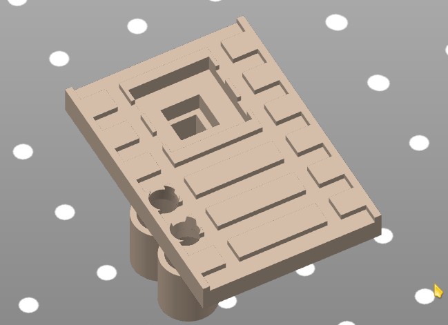

Vidis ... a presne tenhle pripad mne nenapadl. Dekuji ! Ja mam mechaniku servo + pres slabe (zalomene do "Z") pruzne tahlo ovladany 'zvedacek'; takze nadzvedavani loko nehrozi, to tahlo se napruzi. Ale plosinka by se mi mezi pluhy nezvedla, na kombinaci loko+vagon je to OK (loko nenadzvedne, pak vyskoci). Zvedaci mechanika je duty ctvercovy profil, a v nem vlozeny ctvercovy profil, na ktery je nasazena (prilepena) plosina ("prechod"); vodici drat netreba.
Zkusim to tvoje; pracne to mozna ani tak nebude, ja si ty prechody a cast podlozi koleji s sachtou na duty profil tisknu na 3D tiskarne

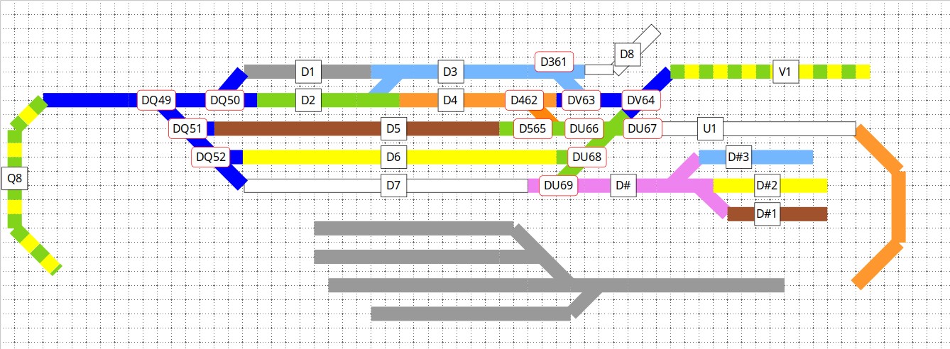

Nadrazi viz planek nahore. Elektricky oddelene useky viz schema zde v prispevku (barvicky jsou vodice, sejdou se mi v detektorech obsazeni). Vyhybka ma rovnou cast obarvenou podle useku, jehoz by mela byt soucasti. Tedy vyhybka D565 je soucasti zelene casti zhlavi, zatimco vyhybka DU69 ke soucasti obvodu depa.
Prosim o prakticke zkusenosti tech, kteri provozuji libovolny JMRI / TC / RocRail (ja budu mit rocrail), jak zhlavi vpravo a prejezdy z 1. na 2. kolej shora "rozusekovat" tak, aby to vyhovelo stylu PC rizeni, a nebranilo vecem jako
- jizda D4 -> V1 a zaroven D5 -> U1
- posun D# -> D7 a zaroven jizda U/V -> nadrazi
- Posun D3 -> D8 a zaoven jizda U/V -> nadrazi
Nebo mam nektere (?) vyhybky udelat uplne samostatne odizolovane a detekovane ?

Na první pohled dobrý. Jen bych nechal tu zmíněnou DU69 samostatnou. Bude-li ti něco stát na D#, neprojedeš D7 třeba U1. Odjet nesmíš, neboť to je manipulační kolej, ale posunovat můžeš.

Legracka: podlozka pod TT koleje s vykusem na "dvouprazcovou" plosku (s nalepenymi prazci) a dirama na LEDky optocidla (sklon sachet k sobe je asi 10st). Ale k prakticke zkousce musim nejdriv snest na stul tu pryskyricnou tiskarnu a natisknout si i tu placku s vyrezem na tahlo, to na FDM nedam dost presne.

Příspěvekod marian_r » sob 27 zář, 2025 4:19 pm
Čo má zachytiť tá optika?
