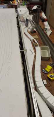

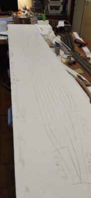

Protoze na modelu je naplanovano "hlavni, viditelne" nadrazi primo nad skrytym "odkladistem", zkusil jsem "moderni" konstrukci: hlinikove profily spojene uhelniky a spojkami do drazky. Dam sem par fotek, pro pripadne zajemce o podobny zpusob vystavby. Mozna take jako varovani ;) pred podobnym zpusobem vystavby.
Myslenka byla vyrobit ram, dat jej na nozicky, prosroubovat do zakladni desky kolejiste. Na to pak ze sparovky desku nadrazi (+2cm polystyrenu na to + sdk paska + koleje). Protoze se pozaduje pristup ke spodnimu nadrazi - a zaroven pristup k mechanice / elektronice zespodu viditelneho nadrazi, je cela deska vyklopna. Nakonec tedy posuvne-vyklopna aby se pri vyklopu nezaryla do budouci krajiny za hranici nadrazi.
Vyklopna deska je cca 220 x 40cm. Profily jsou 'stadnardni' 2020, s T-drazkou 6mm. Pruzinove kovani je toto: https://www.keny-shop.cz/nabytkovy-pruzinovy-zvedak/, je to pravdepodobne kopie tohoto: https://www.simek.eu/sk/hettich-lift-junior-90n--2kg

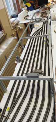

Nosna konstrukce, jen polozena

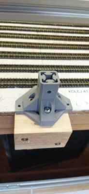

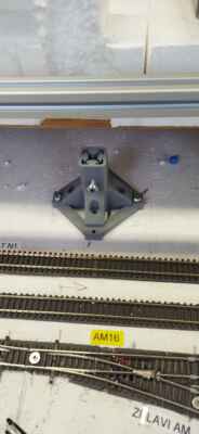

Prisroubovani na L-uhelniky k desce se mi neosvedcilo: prece jen mely nejakou vuli, a konstrukce se mirne hybala. Montazni patky jsou z 3D tiskarny - detail patky

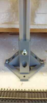

.... a noha zastrcena v patce. V pripade potreby jde sroubem M5 aretovat vysku.

Uspornejsi forma patky, neni tak "rozkrocena". Neptejte se proc se to neveslo na okraj ramu, myslet predem trochu vic boli:
Budouci nadrazi v "provoznim" stavu
Madlo ;)

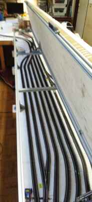

Nadrazi poodjete pred vyklopenim:
Zvednuto a vyklopeno:

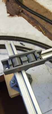

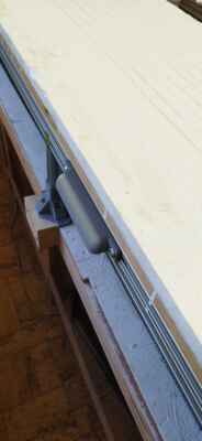

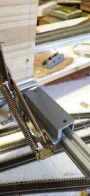

Upevneni desky". Zboku je kluzak do drazky v profilu, v nem metricky zavit na skrinove vyklopne kovani. Kluzak drzi desku ve vyklopenem stavu. V kluzaku je metricky zavit na zajistovaci sroub, aby se pri vyklopeni nehybal sem-tam. Shora je do kluzaku zacvakly "vozicek" s kolecky, ktery jezdi po horni strane profilu. Ten nese nadrazi v 'provoznim' stavu a umoznuje lehke odsunuti.
Detail vozicku zespodu. Na pricnem profilu jsou 2 takove voziky: jeden zacvakly do kluzaku, ne

Jen nevím, jestli klame fotka, nebo to tak je, ale zdá se mi, že ty podpěry v přední části nádraží jsou těsně vedle kolejí skrytého nádraží.

Neklame, jsou. Prujezd jsem zkousel, vychazi to -- ale tesne. Priste lepe rozmyslet ... ale ta konstrukce je o rok a pul pozdeji po polozeni koleji.
