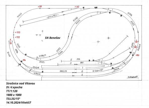

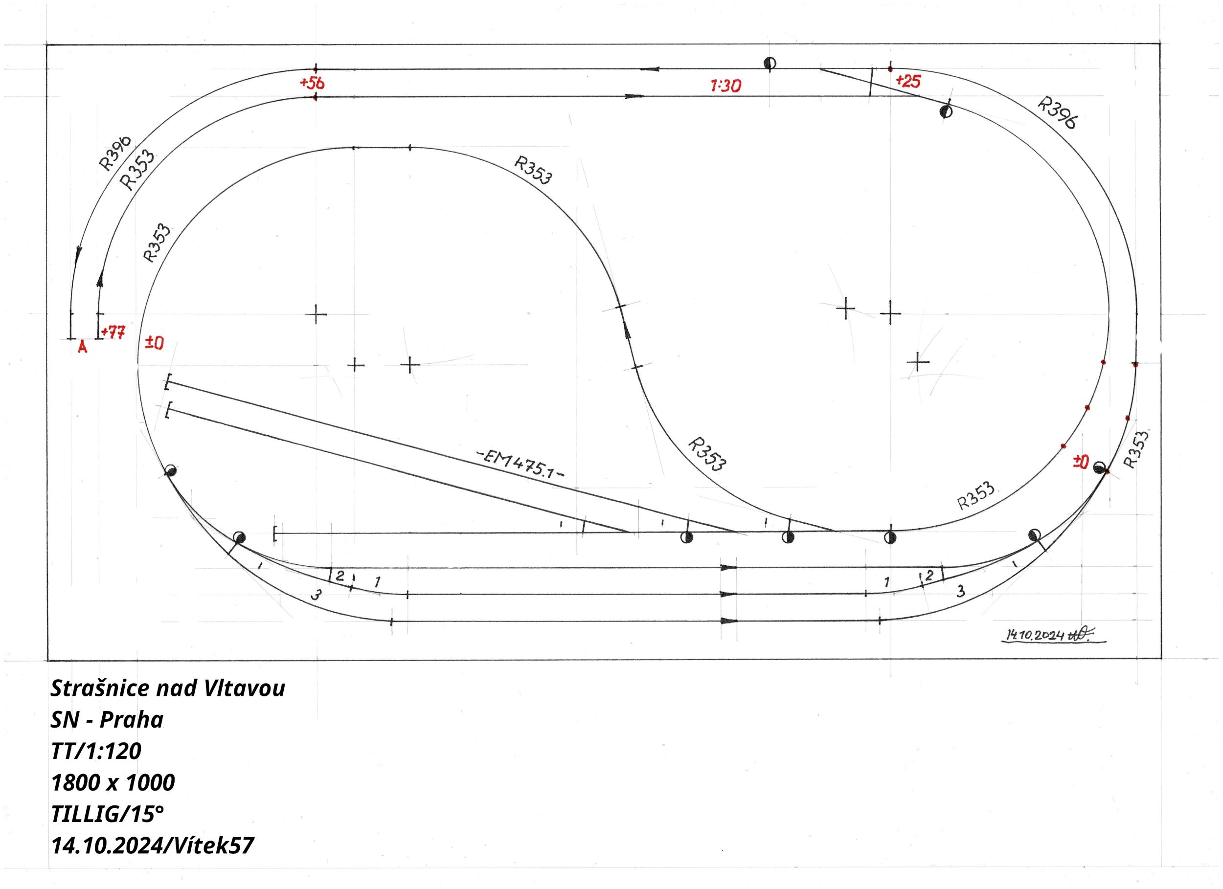

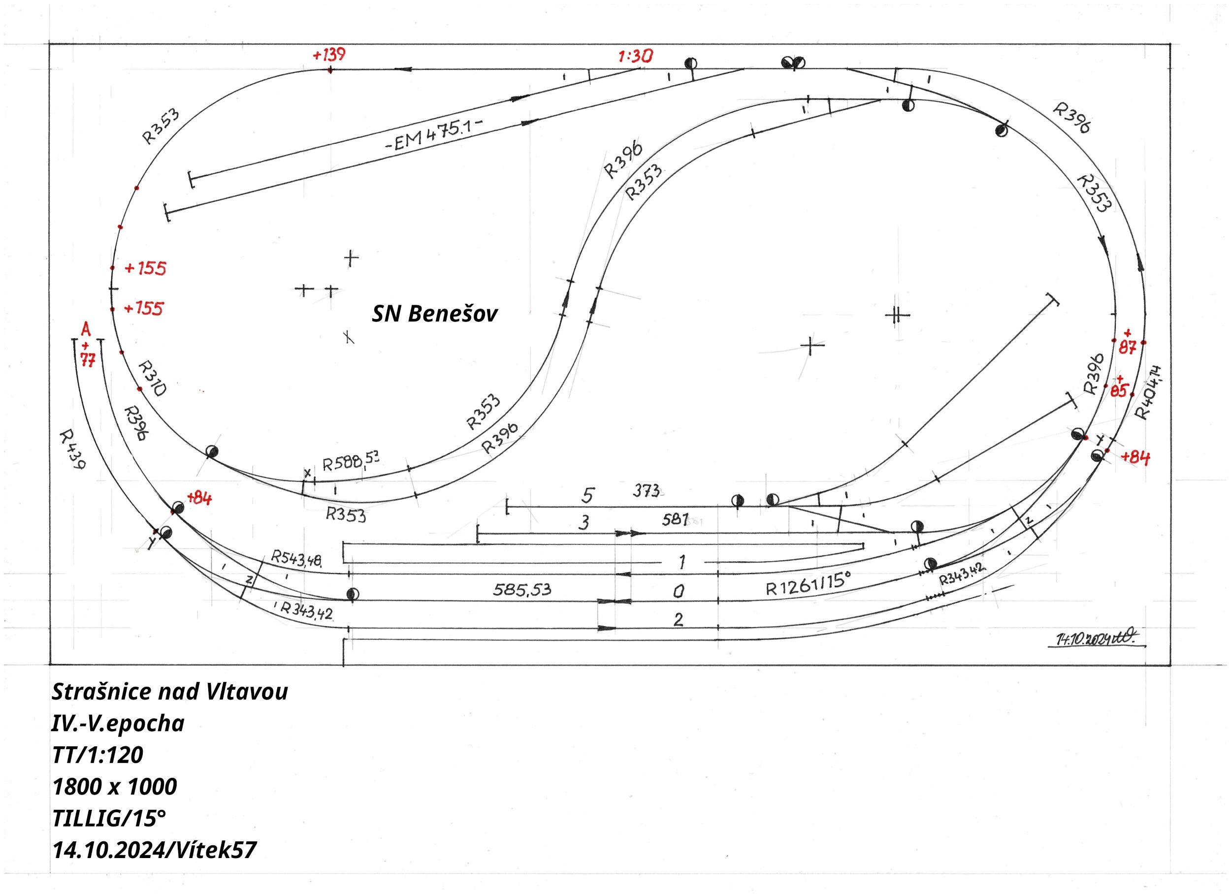

Jak je Vítek57 s projektem daleko, zatím nevíme. Známe ten první. Tak jak už psal Michal a Tomáš, dvojkolejka chce své prostorové možnosti. No mě vyšlo nic moc, takový pokus, parodie na kolejiště Mokrá nad Svitavou. Zhlaví jsem musel hóóódně zjednodušit, aby se mi aspoň elektrická jednotka EM475.1/Žabotlam vlezla v pohodě k nástupištním hranám u kolejí číslo 1 a 2. Elektrická lokomotiva a plus "Y", tak jenom se třemi vozy. Užitná délka se pohybuje cca 900 mm, jak v SN, tak i ve stanici. EM475.1 má v SN Praha/Benešov svoji odstavnou kusou kolej pro samostatný vjezd/výjezd. SN Benešov je položen ve stoupání a to proto, aby výjezd ze stanice Strašnice nad Vltavou směr SN Praha nedrhl o strop SN Benešov. Poměr stoupání 1:30. Ani nevím, jestli tomu vůbec nasadit krajinový kabát.
Staniční koleje ve stanici Strašnice nad Vltavou
5 - manipulační pro obsluhu přilehlé vlečky
3 - dopravní pro MOs nástupištní hrana pendl do Benešova a zpět
1 - hlavní nástupištní hrana
0 - předjízdná nebo na křižování vlakových souprav
2 - dopravní nástupištní hrana
Počet vlakových souprav
EOs - EM475.1 - 2 ks
MOs - 840 nebo 841 - 1 ks
Pn - podle napětí - 1 nebo 2 soupravy
Mn - vedena motorem příklad 742 -1 souprava (obsluha vlečky)
R - RegioPanter - 2 ks
-m-

Příspěvekod Ivan » pon 14 říj, 2024 6:15 pm
Milane, to není tak zlé. Viděl bych to kategorie dětské pro pokročilé.
Ta dvojkolejna vyhybna pod nápisem SN Benešov by mohla být falešná nacestna zastávka na dvojkolejne trati, oddělená tunely od okolí, jestli mi rozumíš.
Příspěvky: 2496

Příspěvekod Kavka_ » pon 14 říj, 2024 7:03 pm
Také mi to přijde docela použitelné a vlastně se mi to poměrně líbí.Skoro si myslím, že si to krajinu zaslouží, některé prvky jsou i z tohoto plánku už teď patrné a myslím, že ona nácestná, kterou navrhuje Ivan je přesněto, co by tam být mělo :)

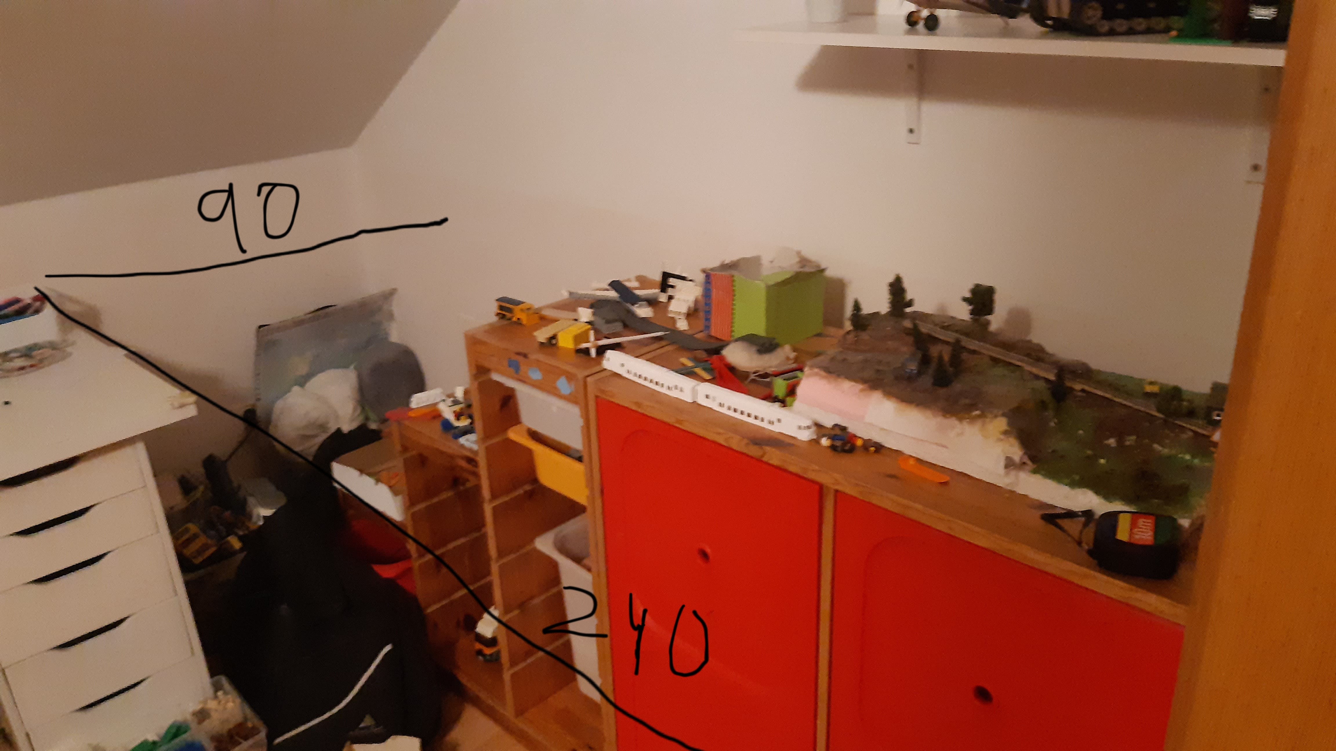

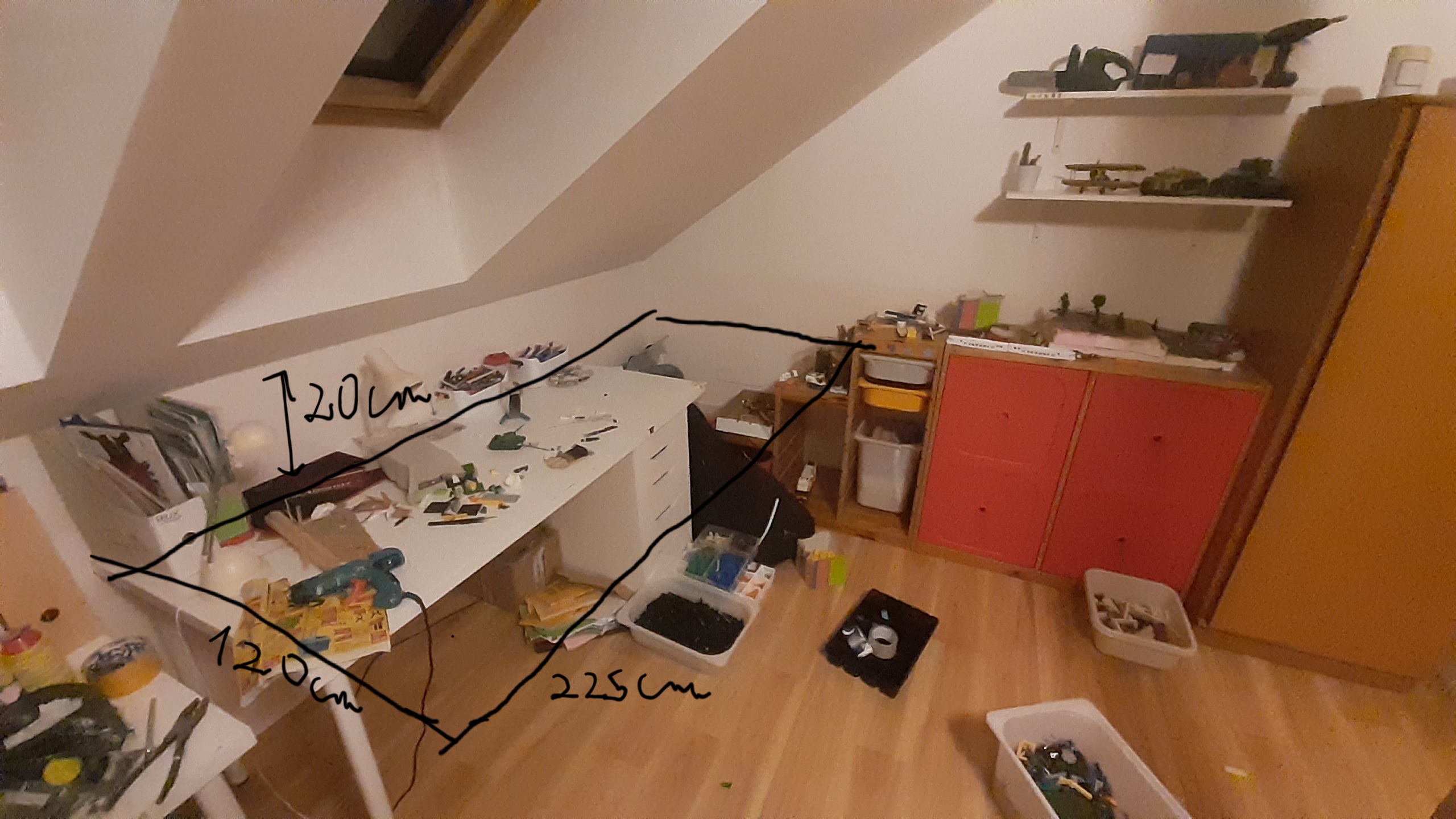

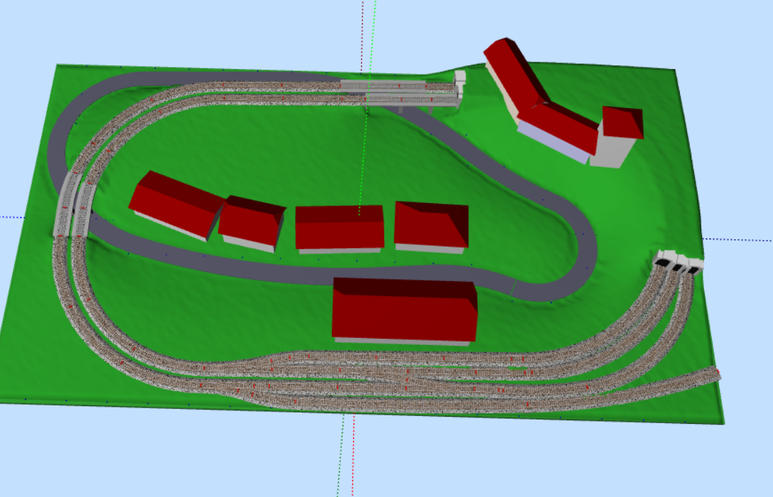

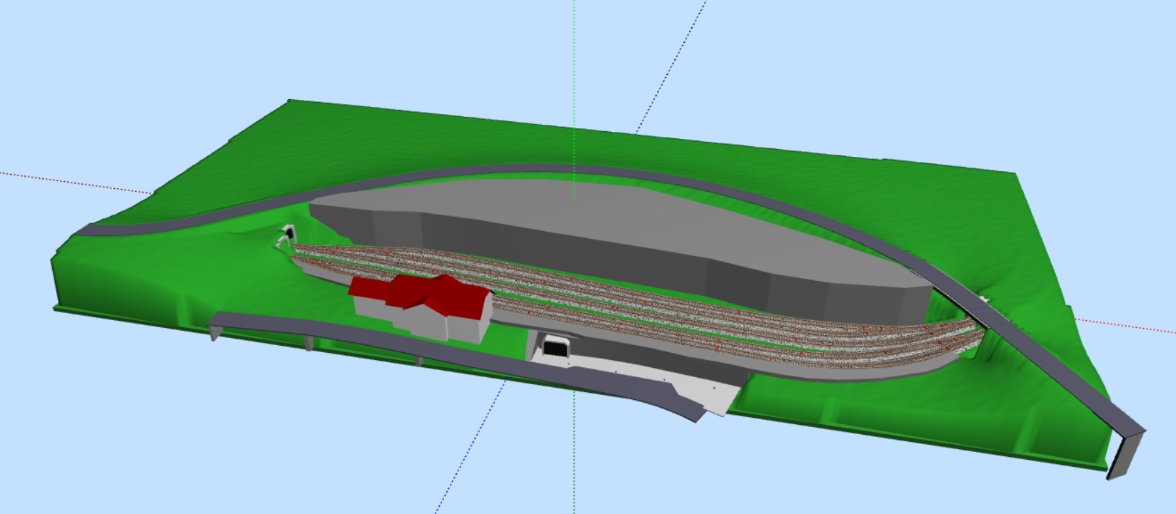

Ahoj, díky za vaše postřehy a plánky, zapomněl jsem vám říct, že maximální délka je 220 cm, akorát by to bylo pak asi špatně přístupné. No, udělal jsem si stejně plánek na desce 220 x 110 cm a když jsem viděl, kolik by do toho šlo peněz a práce, tak jsem se rozhodl, že kolejiště stejně budu asi muset udělat větší, aby to už za něco stálo, můj sen je mít na nádraží dvě spojené soupravy žabotlamů. Můj teda další nápad je udělat kolejiště na této skříni(samozřejmě poslouží jen jako základní opěrný bod, kolejiště nebude mít na šířku 50mm). Maximální délka by tedy teď byla 240 cm.
Ideální by třeba bylo aby to pak z té skříně pokračovalo i na ten stůl, ale nevím jestli by se to vešlo na výšku, kvůli té šikmině.
Kdyžtak by ještě bylo větší místo v jiné místnosti, ale nevím.
Ještě nad tím budu muset dlouho přemýšlet.
Každopádně ještě jednou díky za vaši snahu. Bez vaší pomoci bych asi nic jiného, než to základní kolečko nevymyslel.
skříň, výška 85 cm
stůl, na kterém jsem chtěl položit kolejiště. 150 x 70 x 70 cm, omlouvám se za nepořádek.
návrh 220 x 110, žádný skryťák

Příspěvekod milan ferdián » úte 15 říj, 2024 5:43 am
Já bych určitě zvolil variantu 1, protože pracovní stůl je neustále potřeba. Jen bych upravil hloubku z 90,0 cm na 100,0 cm a délku ponechal 240,0 cm. Dva žabotlamy, nevím, nevím, problém bylo dostat jednu soupravu. U tvého posledního návrhu ve 3D vycházíš podle mne vizuálně z hloubky rámu 120,0 cm. Představa mít kolejiště do "L" je hezká, ale ta výška šikminy 20,0 cm :?: Když odečtu výšku rámu, první patro, druhé patro, průjezdný profil NEM 102 a případnou krajinu :?: Budeš to mít dost těžký. Zajímavé je jak jsi rychle přešel ze zkušebního okruhu až na kolejiště tvaru "L" s dvěma žabotlamy. Být tebou, tak bych trochu brzdil, ale to už bude rozhodnutí, jak pokračovat dál vytváření projektu na tobě.
-m-

Příspěvekod Zlámalík » úte 15 říj, 2024 8:20 am
Z vlastní zkušenosti můžu říct, že tohle asi nedopadne. Přes 110 cm blbě dosáhneš, to chce madlo pod střechu (nebo opěrku na čelo :-) ). Pod střechu se ti bude blbě pasovat krajina. L je taky blbé v tom, že má mrtvý roh a pro začátek je to moc krajiny na stavění (i když kulisa - fototapeta - může jít do oblouku).
Prvně si ujasni, co chceš. Žabotlamy vyžadují dvoukolejku, patří to k tomu dojmu. Tedy i rozmáchlejší věci okolo tratě - a ne malinkou lokálku. Jestli chceš ale přesto dlouhé soupravy, tak zkus postavit "nudlovku" - udělat si jen úzké pásy kolejiště (třeba 120 x 40) a na kus sprosté desky dvě smyčky na konce (klidně s víc kolejemi jako zásobníkem). Jednak to nezabere místo, jednak to nevyžaduje skoro nic a je to brzo hotové a můžeš sbírat zkušenosti. Začneš širou tratí jen se zastávkou (bez výhybek), přidáš stanici (a tedy naučíš se řešit elektriku)... A když je potřeba, segmenty nudlovky se dají schovat do skříně (já to ukládal jako poličky na boční kolíky) a je uklizeno.

Příspěvekod Michal Šuhajda » úte 15 říj, 2024 8:58 am
Ahoj Milane,
Pěkné, když si odmyslíš vlečku, tak ten základ viditelné stanice odpovídá Senohrabům po modernizaci jen by to chtělo ostrovní nástupiště mezi 0. a 1. kolej (předpokládám, že budova je u rámu. Dokonce i benešovské zhlaví je za silničním mostem, takže maskování zhlaví v oblouku "ala" Mokrá je na místě.
