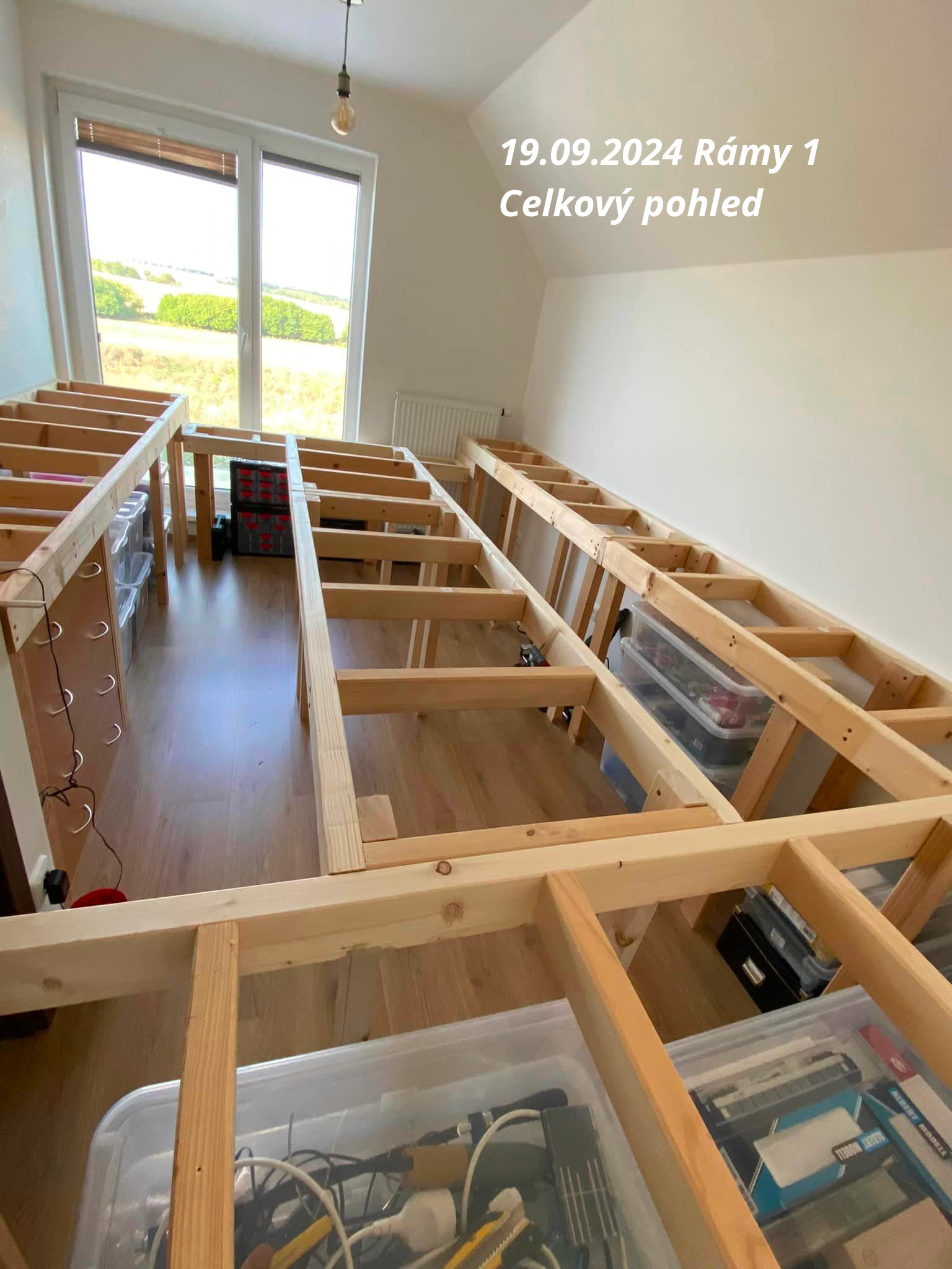

Nevím, zda to tady kolega bude číst, ale srdečně doporučím upravit rámy na velikost, která se dá vystěhovat dveřmi a naložit do auta. Osud kolejiště Radka Wimmera budiž výstrahou.
Kromě okna bude dobré se dostat i k topení, až poteče ventil. A škoda těch bočních stěn, ta místnost mohla být o hodně větší - za nimi určitě nic užitečného není, jak nyní bývá zvykem u novostaveb.

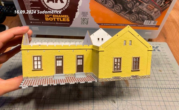

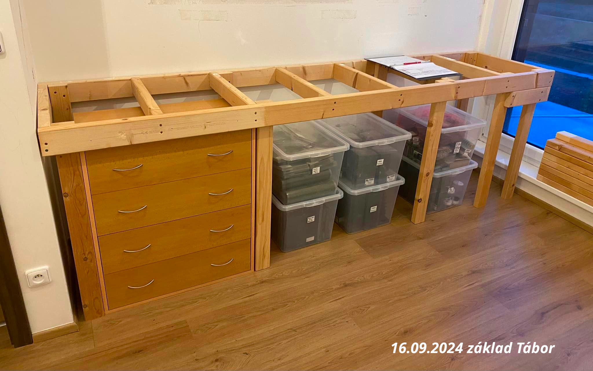

Příspěvekod Ivan » úte 17 zář, 2024 1:39 pm
Škoda, že ty rámy pro jistotu nerozdělil.
Jinak hezky pokračuje, budu sledovat a doufám, že sem občas nějaká fotka padne.

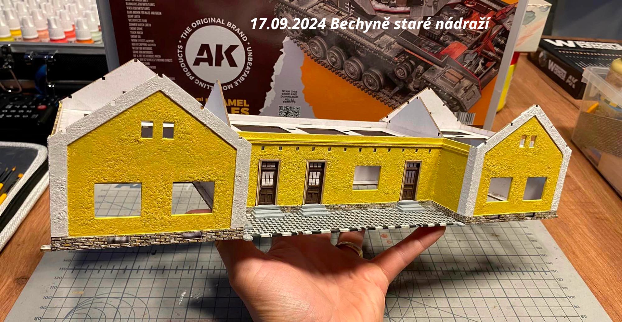

Příspěvekod Dusan » úte 17 zář, 2024 3:03 pm
Já to vnímám teda jakože jen "stoly", kolejiště jako takové, rozdělené do příslušných segmentů bude na tom položené? Jinak to je slepá ulička. Budovy hezký, ubral bych na hrubosti té omítky, zvlášť na té druhé. Ty rohy bývají většinou hladké, omítka když už hrubší, tak jen na plochách. Jinak pěkný projekt.

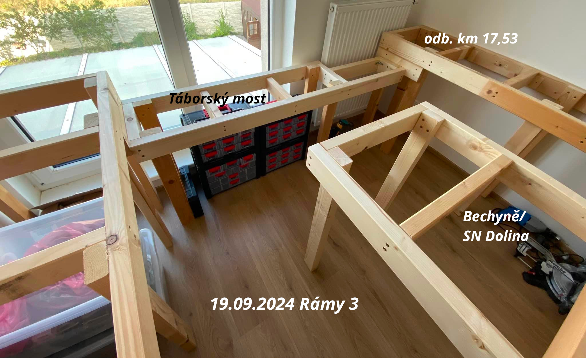

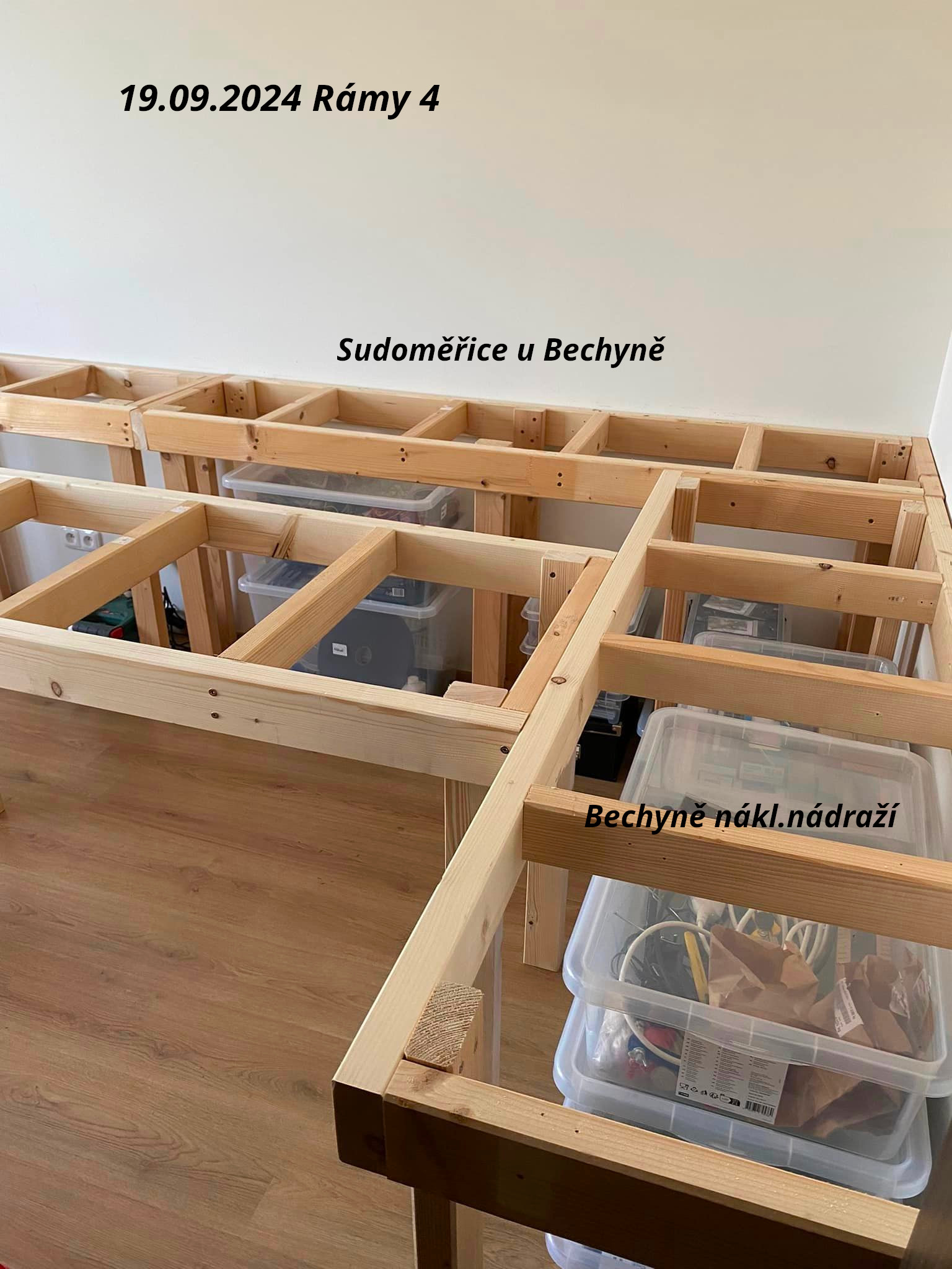

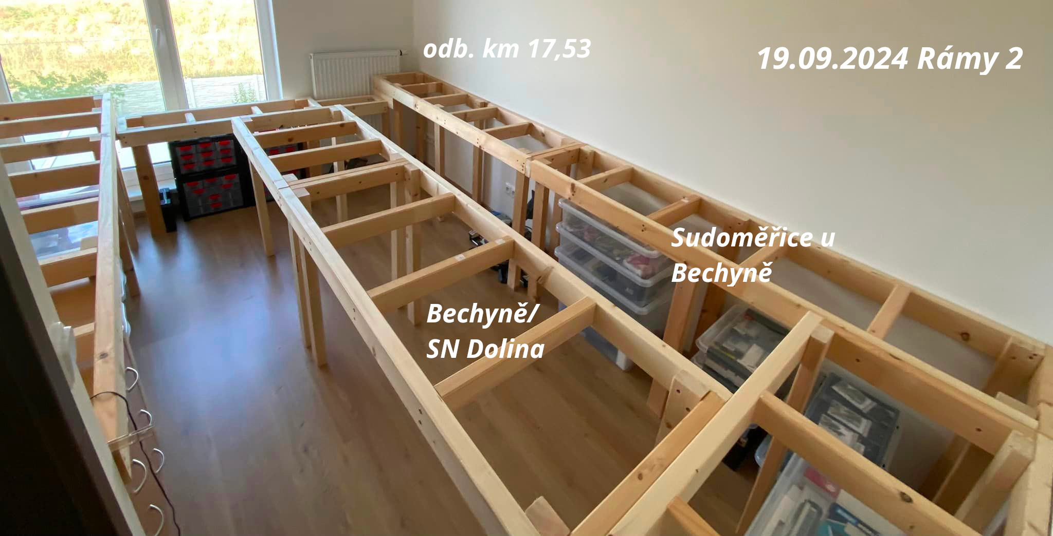

Příspěvekod StandaR » čtv 19 zář, 2024 7:55 am
Roste to pěkně, snad se rozmístění příček rámu upravovalo podle umístění výhybek

Příspěvekod Zlámalík » pát 20 zář, 2024 8:35 am
Kolega zdá se bude druhý Tempotaxi, hromada fotek, reflexe žádná.

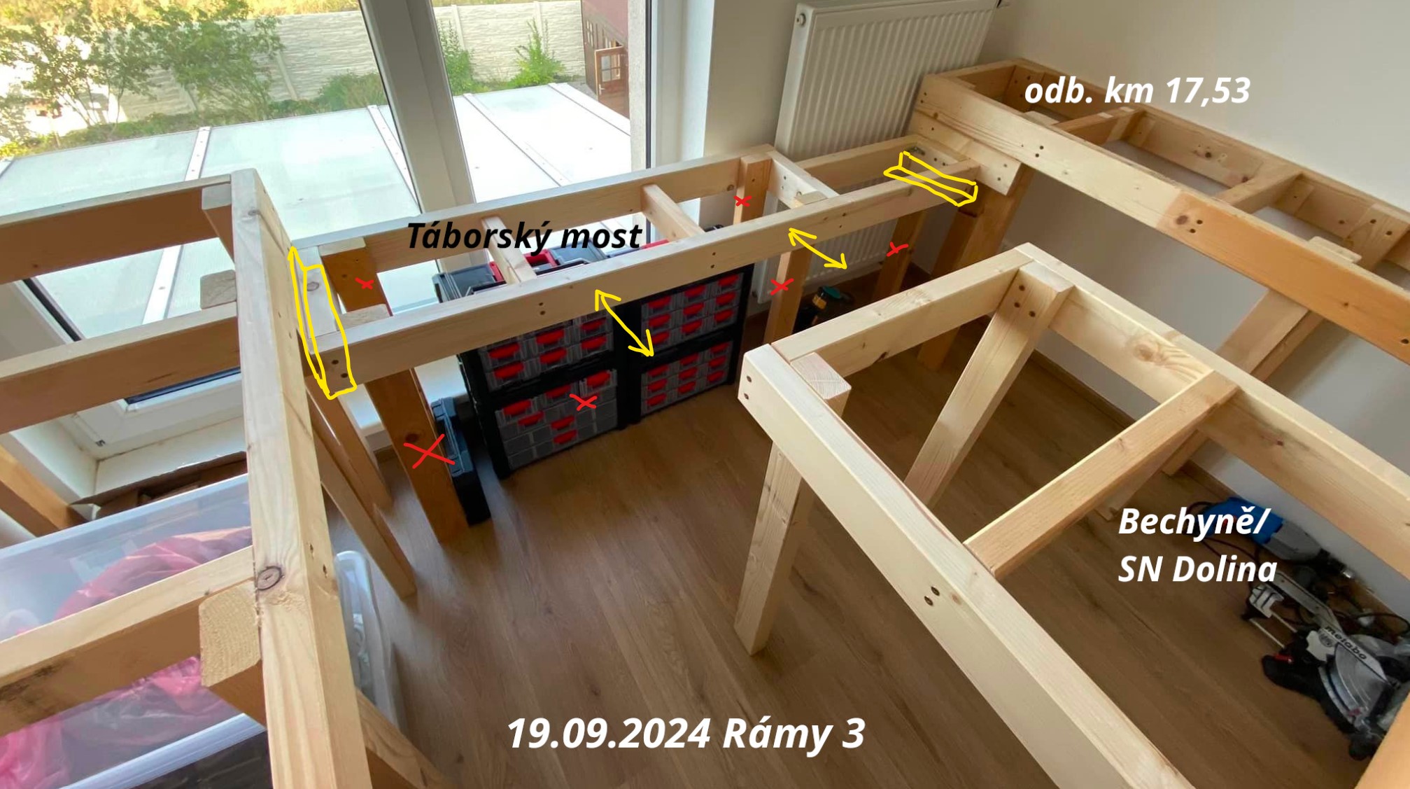

Pane kolego, dovolím si upozornit na fotku "Rámy 3", díl Táborský most. Tady je zásadní chyba v konstrukci s ohledem na údržbu. Když už máte dvě a dvě nohy na koncích stolů u zdi (proč?), využijte to a pro díl s mostem na ně dejte jen podpěru/kolejničku, aby se celý díl s mostem dal vysunout od okna a odnést ven z místnosti pro případ mytí okna nebo čehokoliv jiného. Díl s mostem taky nepotřebuje ty dvě nohy uprostřed, při téhle síle trámků by to uneslo chlapa. Kvůli té změti noh dole se nedostanete k oknu, blokuje to ukládání materiálu a zejména pak úklid pod kolejištěm. Taky bych nedával krabice před okno, nebude tam cirkulovat vzduch a okno se bude rosit (a plesnivět).

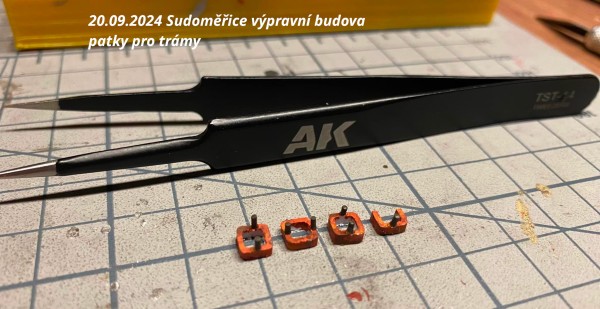

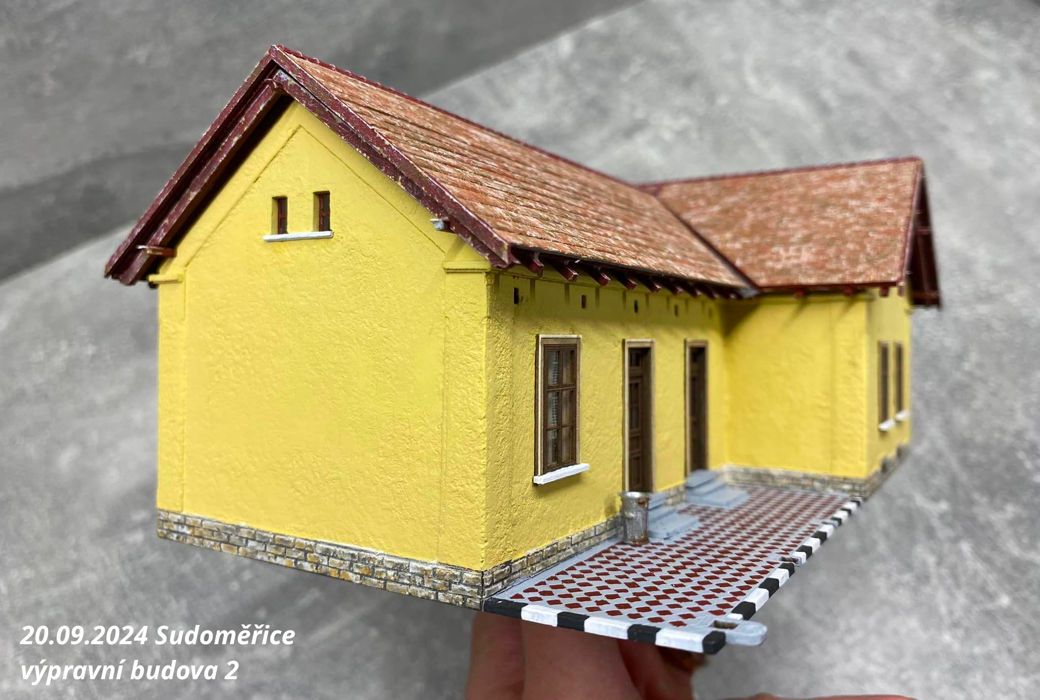

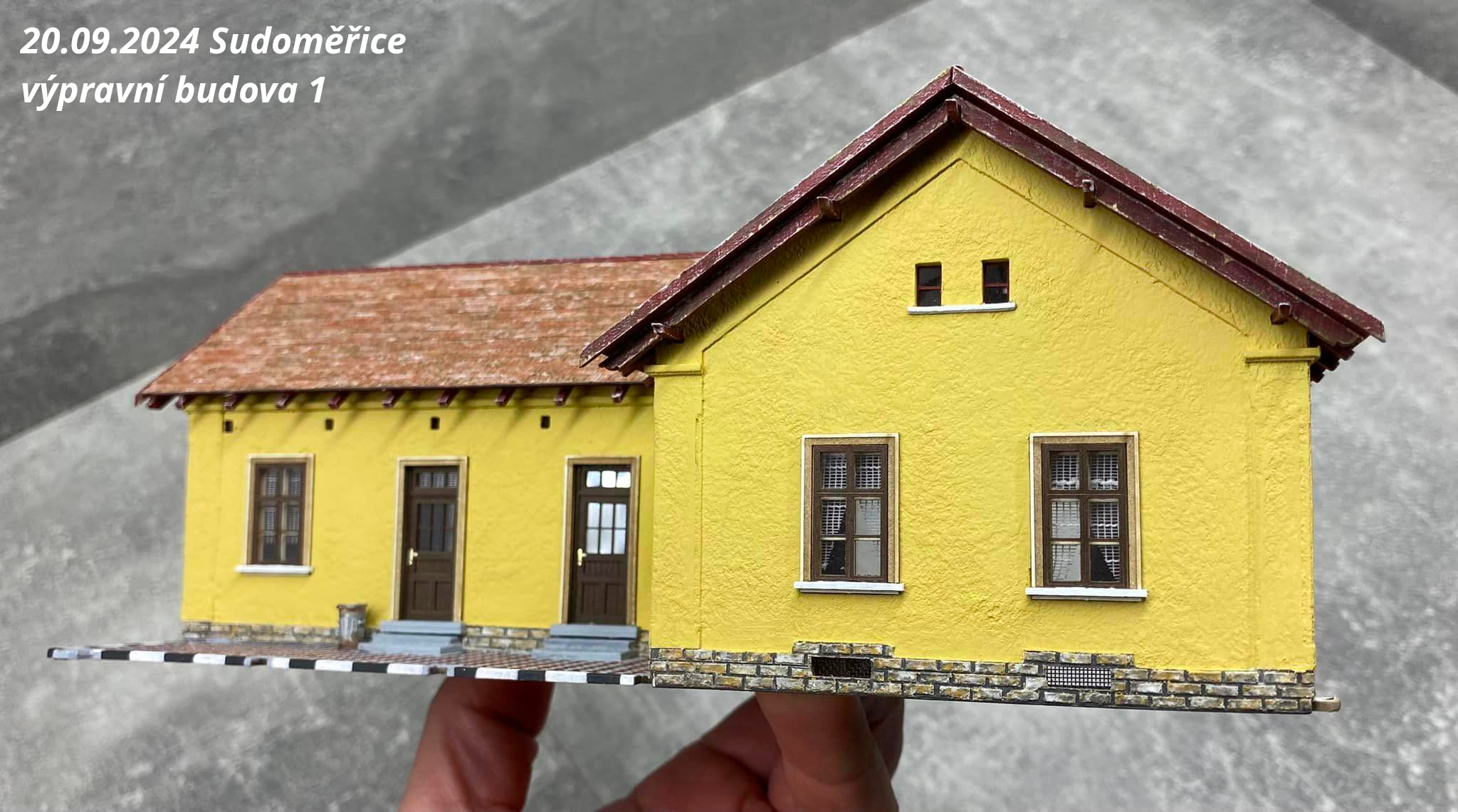

Příspěvekod Zlámalík » pát 20 zář, 2024 8:53 am
Barák je hezký, precizní, ale strašně kontrastní. Omítka je nově přetřená asi, zato střecha degraduje. Ty latě nahoře takhle nikdy vypadat nebudou - nebude takový kontrast mezi tou hnědou, ještě natřenou částí a tou vyšisovanou - hrany a kazy budou spíš šedohnědé, ne takhle světlé. Ubral bych tomu celému kontrast - omítku vyblednout, střechu vzít šedohnědým filmem, to samé podezdívku, dlažbu šedobéžově ošoupat... Vypadá to jako HDR fotka.
Příspěvky: 3249
Re: "Bechyňka" H0/1:87
Příspěvekod michal_d » pát 20 zář, 2024 9:27 am
Zlámalík píše:Barák je hezký, precizní, ale strašně kontrastní. Omítka je nově přetřená asi, zato střecha degraduje. Ty latě nahoře takhle nikdy vypadat nebudou - nebude takový kontrast mezi tou hnědou, ještě natřenou částí a tou vyšisovanou - hrany a kazy budou spíš šedohnědé, ne takhle světlé. Ubral bych tomu celému kontrast - omítku vyblednout, střechu vzít šedohnědým filmem, to samé podezdívku, dlažbu šedobéžově ošoupat... Vypadá to jako HDR fotka.
Předpokládám, že to není hotové. Autor (nebo autoři?) publikuje své výtvory na Facebooku ModelsKitchenCZ a je vidět, že umí jako málokdo...
michal_d
Příspěvky: 472
Příspěvekod Zlámalík » pát 20 zář, 2024 9:42 am
OK, beru to celé zpět, FB normálně nesleduji. Vypadá to, že umí opravdu dobře, jen škoda, že sem třeba nedá odkaz nebo popis.
