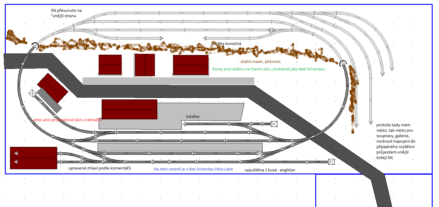

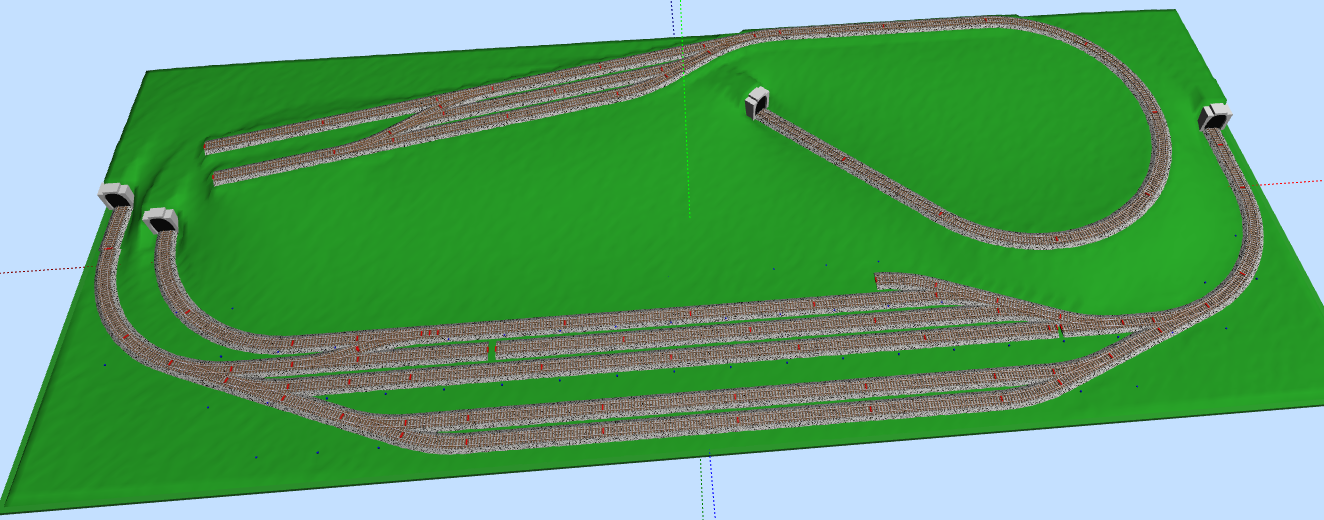

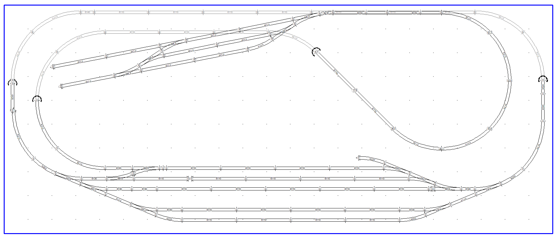

Protože jde stále o práci na papíře/monitoru a SCARM free umí jen omezené množství objektů, tak si maluji na základě vašich připomínek.
- vzal jsem pouze koleje z free návrhu.
- vzal jsem Baseboard v rozměrech, které mám k dispozici
výstup zde:
- krajina ČSS (sudety), ulice na motivy hlavní v Bad Schandau2, domy pod skálou
- upravena zhlaví. mimo jiné zmizel Angličan.
- lokálka má kusou, plus protikus v SN. tak nějak jsem tam nechal i kusou na druhou stranu. Historicky zrušená trať. šla by třebas později obnovit do modulu diorámatu naznačeného dolů...
- lokálce v SN snad nevadí za výhybkou proti oblouk - zmiňovaný Pavlem
- ke skladu se pojede nádražím, historický vývoj než se dostavěly nové koleje pro dálkové vlaky
- 2 hlavní koleje jsou bez proti oblouků na vjezdu/výjezdu
- posunovací kusá proti výtopně.
- SN má obě koleje bez proti oblouků - plus odbočku dál...
- v SN mi díky místu zbyl prostor na galerii/zásobník souprav. (ano, jsou to kusé koleje, bude třeba tam couvat a jezdit hlavně proti hodinovým ručičkám. :D )
- v SN galerii mi tak vzniká možnost projetí do možná někdy budoucích připojitelných diorámat. možná i zkrácení kusých v SN a obnovení lokálky do dalšího dílu. Nudlovek. naznačeno.
co si myslíte?

Příspěvekod MichalM » pát 25 srp, 2023 1:46 pm
Já myslím, že si na tom můžete celkem pěkně vyhrát. Skrytá část může být pouze za kulisou a shora otevřená, takže bude jednodušší čištění a řešení případných problémů. Pochopil jsem, že se chystáš stavět z původního kolejiva, tak se to bude hodit. Jinak za mě pouze tři poznámky:
- pokud máš vpravo tolik volného místa, využil bych ho pro viditelnou část a celé to roztáhnul do šířky. Dostaneš tak delší koleje ve stanici a pro případné budoucí napojení bych si tam nechal pouze jednu kolej za kulisou k okraji (a podle zákona schválnosti budeš nakonec potřebovat napojení na opačné straně :D ).
- ve skryťáku bych vpravo napojil u tu zadní kolej, ať máš tři koleje průjezdné, případně i propojil ty dvě kusé, pokud je chceš dělat z obou stran. Když jsi tam měl pouze dvě koleje, tak ta kusá dávala smysl pro nějaký motoráček, ale takto to místo stejně jinak nevyužiješ.
- tunelové portály bych posunul až k výhybce skryťáku, ať máš co nejvíc volné trati.

Příspěvekod HonzaV » pát 25 srp, 2023 3:17 pm
Vše jasný. Jen k těm začátkům tunelů. SCARM s tillig bttb neumí nakreslit portál na výhybku. Proto jsem ho nakreslil na oblouk. Zatím si stále ještě kreslim a skladam na podlaze. Nechci dělat žádnou megalomanii, ale nějaké napojeni ze základního okruhu určitě udělám. A udělat ho na obě strany se zdá být logický plán.

Příspěvekod Jarda H. » pát 25 srp, 2023 5:48 pm
HonzaV píše: .....
co si myslíte?
Beru, že celkový rozměr kolejiště se nemění (tedy délka :!: ) a touhle úpravou jsi podstatně zkrátil délky staničních kolejí - kolik vychází využitelná délka jednotlivých kolejí ?!

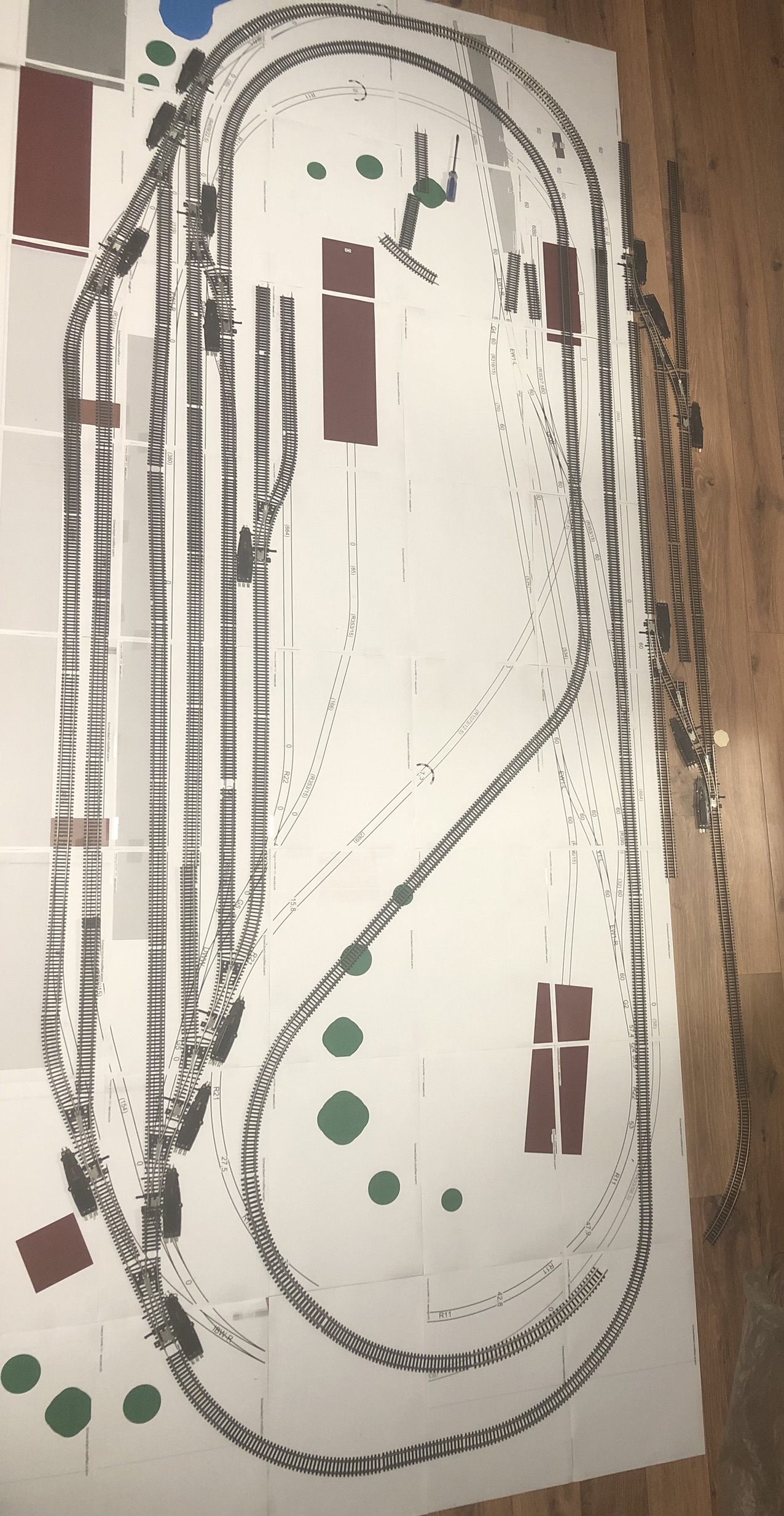

Příspěvekod HonzaV » pát 25 srp, 2023 8:10 pm
a aby toho nebylo málo, tak mám staženou (není na BTTB kolejích) a složenou z BTTB i ideu okruhu s lokálkou do kopce..
230x100cm
Tady jsem už tedy na hraně s obdrženým kolejivem :?
