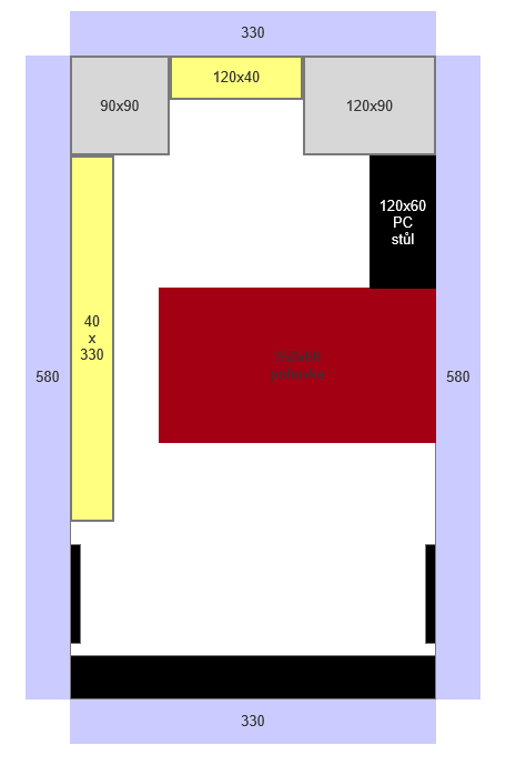

6) Velikost a proporce - bude to tvar do L s "výstupky" 420x40 levá stěna obýváku, 90x90 roh, prostřední je 120x40 a druhý roh 120x90 - vše to je proto abychom se celá rodina do obývku vešli a ke kolejišti, ale třeba i oknu, PC stolu byl přístup

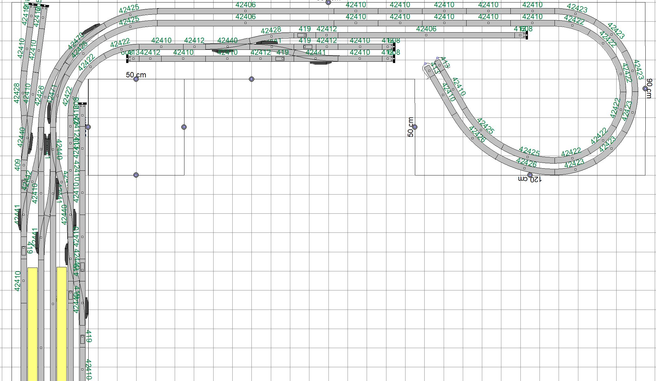

Celkový pohled
LKO_vlecka_celek_bez_vysek.pdf
celek bez výšek
(285.77 KiB) 496 krát

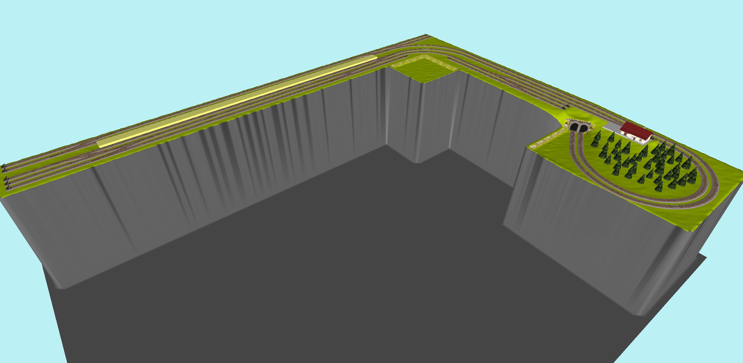

Viditelná část
LKO_vlecka_viditelna_cast.pdf
Viditelná část
(177 KiB) 305 krát

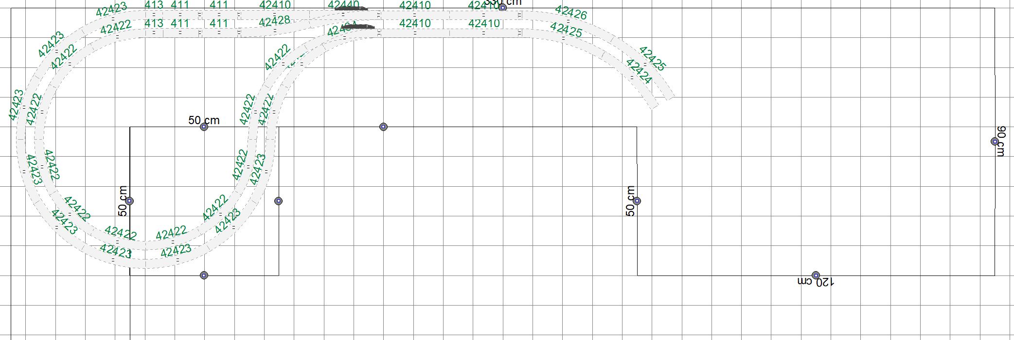

Skrytá falešná smyčka
LKO_vlecka_skryta_smycka.pdf
smyčka
(139.73 KiB) 305 krát

Obyvak
obyvak

Příspěvekod chameleon » stř 10 bře, 2021 8:37 pm
Ahoj, pryč ve zhlaví nemáš propojení obou směrů? Abys mohl jezdit po 2kolejce vpravo..
Jo a udělal bych 2 nástupiště (prostřední koleje u sebe)

Ahoj, myšlenka byla "falešná" nebo "tovární ROCO" smyčka, která není smyčkou se skratem nýbrž vždy v praxi jedeš na jinou kolej než jsi vyjel:-)

Příspěvekod jirkan » čtv 11 bře, 2021 9:28 am
Vidím tam několik problémů:
1) pokud budeš chtít 2 nástupiště, pak buď přijdeš o 1 kolej, nebo to musíš o něco rozšířit.
2) V levém horním rohu, co jsou ty 2 kusé koleje, do sebe zasahují průjezdní profily.
3) použití poloměru R2 (356 mm) může dělat problémy u dlouhých vozů a některých lokomotiv, občas se vyskytne případ, kdy jako minimum je uváděno R3. Bude nutné to hlídat při nákupech.
4) Zvaž dostupnost zejména skrytých prostor, při mezeře kolem 10 cm moc daleko nedosáhneš.
5) Řešení s propojením obou traťových kolejí je modelové a zvýší provozní možnosti, ale bude nutné využít smyčkový modul (zkrat).
6) moc nevidím smysl pro nákladní provoz.
Ale jako základ je to použitelné, takže bojuj a ono se to vystříbří do zajímavého řešení, hlavně díky možnosti jezdit s realisticky dlouhými vlaky.

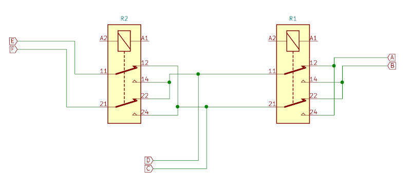

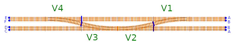

Pokud se rozhodneš jít cestou neprofesionálních systémů, tak možné řešení je následující.
Dvojitá kolejová spojka má vpravo falešnou dvojkolejku a je spojena skryťákem. Tam je připojeno hlavní napájení DCC od centrály (ale funguje to i pro analogový provoz). Napájení je připojeno na svorky A a B. Protože se jedná o nepravou dvojkolejku, tak svorky A a B jsou na souběžných kolejích prohozené.
Koleje jsou přerušené na obou kolejnicích ve čtyřech místech, tak jak je na schematu označeno modrou čárou.
Koncová stanice je rozdělena kolejově i elektricky na dvě části. Jedna část je napájena ze svorek C a D. Druhá část je napájena ze svorek E a F.
Výhybky V1 a V2 jsou ovládané společně a současně s nimi se přestavuje relé R1.
Výhybky V3 a V4 jsou ovládané společně a současně s nimi se přestavuje relé R2.
Kontakty relé jsou připojena na napájecí body kolejiště A, B, C, D, E a F podle schematu. Netřeba v tom hledat vědu. Když na první zapojení bude problém, tak se prohodí kontakty C a D. Potom se otestuje druhá část a případně se prohodí E a F.
To je vše.
