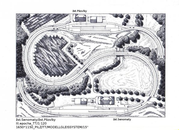

Dobrý večír. Po stavbě již dvou menších kolejišť, které následně šli do světa uvažuji o dalším projektu podle plánku pana MF Senomaty v TT. Rozměr má být 1650*1150. Zatím se pokouším kreslit ve Wintracku, ale nevím nevím, zda se mi to daří. V originále dvě mezilehlé stanice a dvě skryté smyčky, takže je možnost pustit vlak a jen sledovat jízdu + odstavné koleje ve smyčkách. Takže pokud plánuji správně, bylo by třeba kolejiště prodloužit o cca 20cm pro delší koleje ve spodní stanici + rád bych přidal nějakou vlečku, či odstavné koleje. Určitě jednu pro jednomístnou remízu se zbrojením pro naftu u spodní stanice. Požaduji provoz kocoura a 3x rybák, což by se mohlo vejít. Nejsem si jistý, zda sem smím vložit ofocený plánek.

Příspěvekod Ivan » pon 06 led, 2020 10:45 am
Myslím, že takto z veřejného zdroje to vadit nebude. Plánek je hezky, držím palce :wink:
http://zeleznicni-normalie.cz/Galerie/Pl-nky-MF/TT/Senomaty/Senomaty-Milan-Ferdi-n.jpg

Příspěvekod jardaficz » pon 06 led, 2020 1:46 pm
Tak, dovoleno, vloženo. Ještě čekám, jaké plánky budou ve IV. díle.

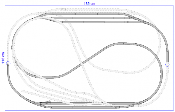

Tak zatím kreslím skryťák,ale nějak se mi nejspíše nedaří provést oblouky, aniž bych nepoužil R286. Nemají s tímto poloměrem nějaké lokomotivy problémy? Např. 415? Nebo jak se jí říká.

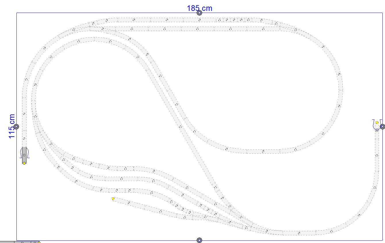

Příspěvekod jardaficz » čtv 23 led, 2020 6:55 pm
Tak nějak nakresleno, ale nevím nevím, stoupání asi 4,5 procenta a průjezdné profily budou jen tak tak. Škoda, že plánek v knize není o s rozměry.

Příspěvekod knavi » čtv 23 led, 2020 7:06 pm
K Senomatům existoval tady na fóru od MF aji skryťák, dvě smyčky, měl bych ho mít někde uložený (jen nevím, jak ho dát sem na stránky :oops: ).

Příspěvekod knavi » čtv 23 led, 2020 7:25 pm
Možná to vyjde:

Příspěvekod jardaficz » čtv 23 led, 2020 7:51 pm
V knize je i plánek skryťáku. Ale já jsem nejspíše neschopný a nezvládám tu geometrii, takže se mi to nepovede udělat tak, jak je to na plánku. Bych potřeboval vést za ruku a každou kolej a každý rádius mít nakreslený.

Příspěvekod Ivan » čtv 23 led, 2020 9:02 pm
Milan by pod R310 nešel. Zkus si plánek podložit jako obrázek a kreslit to přes něj, věřím ze to vyjde. Já to takto kreslil a geometrie mi seděla (rozdíl milimetr až dva jsem neřešil).

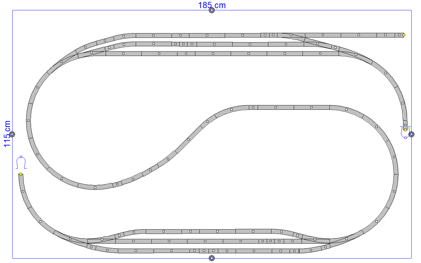

Příspěvekod lajblt » čtv 23 led, 2020 9:45 pm
Kreslíš to ve špatném kolejivu. Milan Ferdián kolejiště navrhl v modelovém kolejivu Tillig, ty používáš staré/standardní kolejivo (dříve BTTB). R286 tomu nasvědčuje. Další poloměr ve standardním je totiž R330, modelové používá R310.

Příspěvekod jardaficz » pát 24 led, 2020 6:14 pm
Opravdu to bylo špatné kolejivo :D toho jsem si vůbec nevšiml. Přepnuto a jdu na to znovu a rovnou se pokusím přidat i nějakou tu odstavnou kolej či vlečku. Ještě nacpat do spodní stanice kolej pro jednomístnou remízu se zbrojením naftou.

Příspěvekod jardaficz » pát 24 led, 2020 8:11 pm
Tak už překresleno v novém kolejivu.

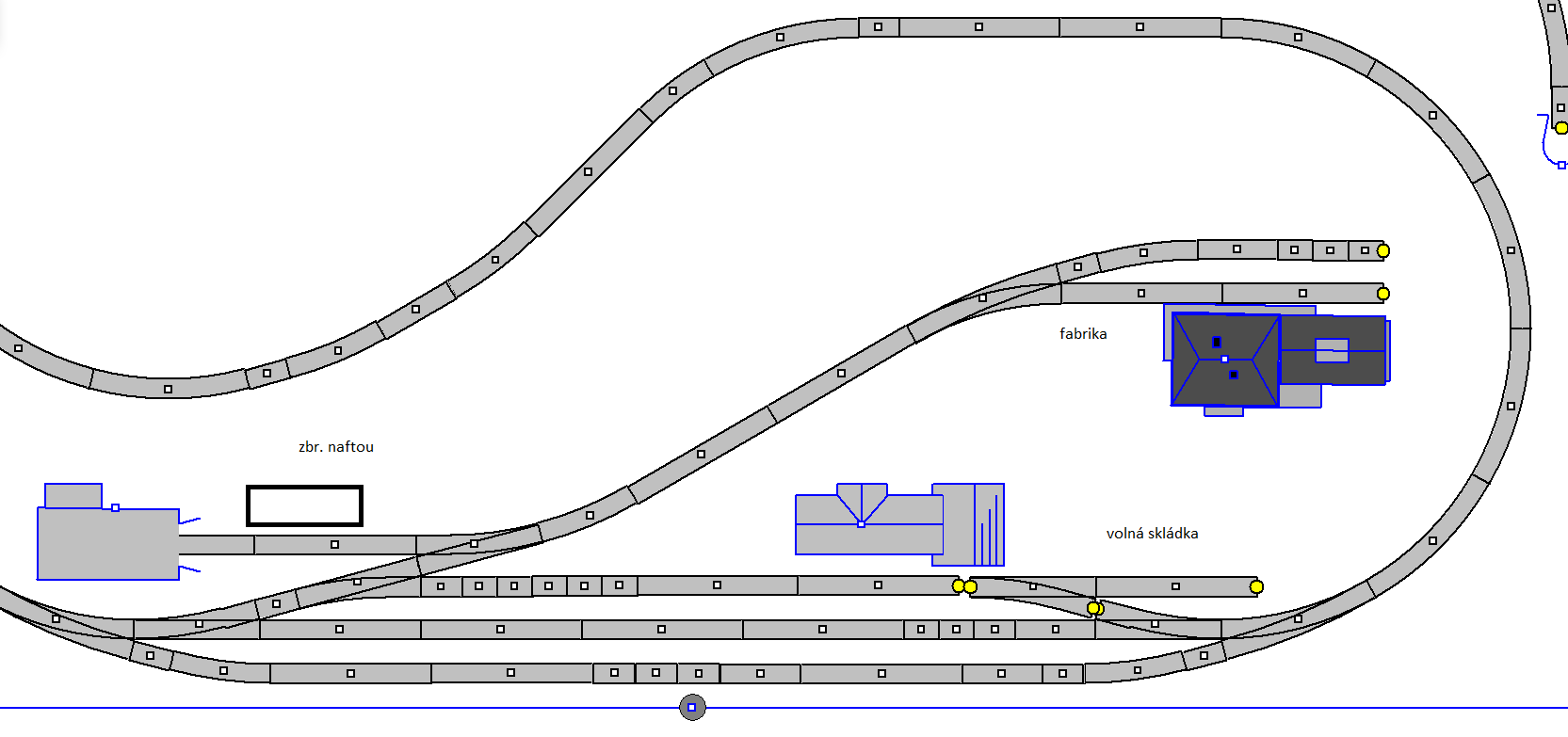

Příspěvekod jardaficz » ned 26 led, 2020 11:48 am
Dovolím si přidat další postup. Ve wintracku :D Horní prostá stanice s jednou kusou kolejí, s rampou a volnou skládkou a přepracovaná spodní stanice, kam jsem hodil také kusou kolej pro volnou skládku. Dále remíza plus vlečková kolej (správný výraz?) do menší fabriky.

Příspěvekod Michal Šuhajda » ned 26 led, 2020 1:42 pm
Ahoj, remízu ( možná jen lepší “garáž”) bych zahrnul k vlečce. Sloužila by místnímu stroji jako je Prasátko T211.x, Rosnička T334.0, nebo nějaká malá pára. Lokomotiva by měla povolen přechod na ČSD, a zajížděl by pro/s vozy do stanice, kde je Mn vlak pouze odstaví/přibere.
Na vlečce bude smysluplnější.
Druhá možnost je udělat ve stanici o malinko větší Strojovou stanici, která bude zajišťovat provoz na trati. Něco jako je Bělá n/Radbuzou, nebo Mirošov, ale tu bych nepřipojoval uvratí přes vlečku, ale přímo do manipul. koleje.
