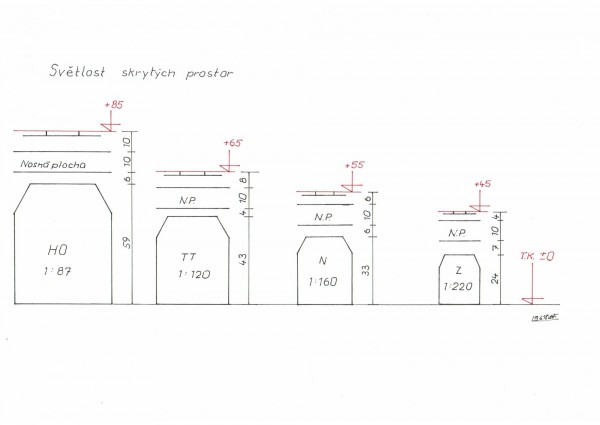

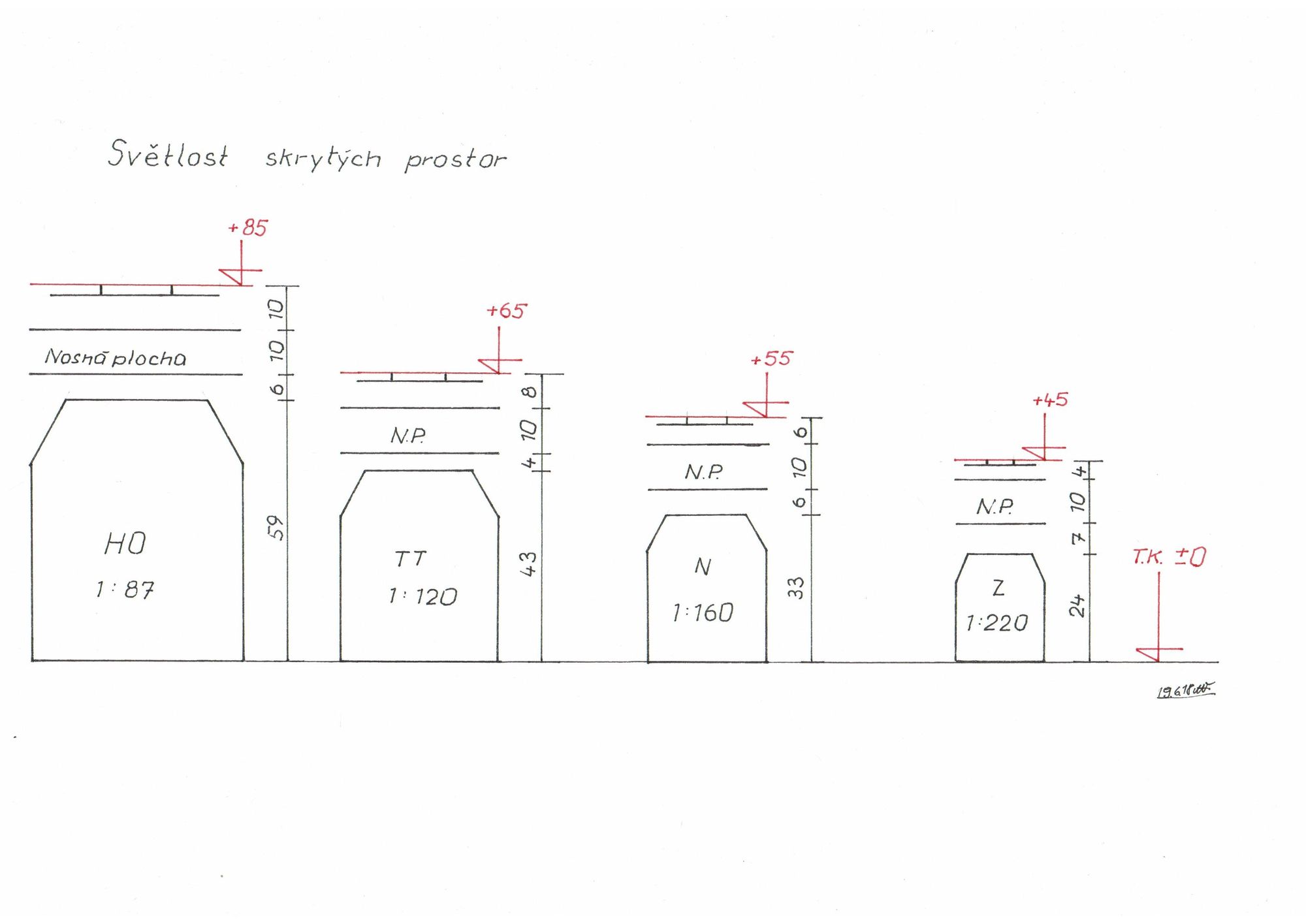

Zde máte předlohu pro doporučenou světlost ve skrytém prostoru všech modelových velikostech.Nosná plocha o síle 10 mm byla zvolena jako extrém.NEM102,NEM122.
Poznámka:
Neplatí pro elektrifikované tratě.

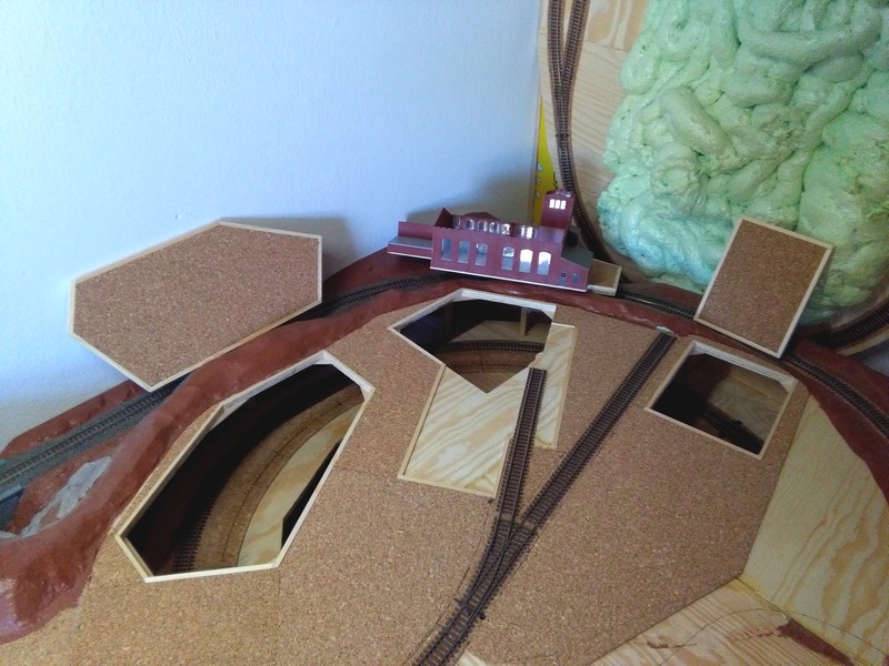

Příklad řešení a moje negativní zkušenost s nepřístupným podzemím je tady http://diskuze.modely.biz/viewtopic.php?f=1&t=9615&start=210 Po úpravě a zhotovení servisních otvorů už jsem s projektem spokojený. Na servisních poklicích jsou umístěny budovy a kdo o nich neví tak si jich ani nevšimne. :wink:

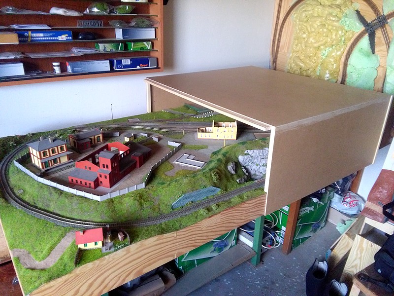

Vždy jde o přístup na svém současném kolejišti mám větší prostor do SN, takže lze čistit bez problémů samo je dobré použít techniku typu vysávací vagón, čístící vagón s pásky od Nocha nebo kolečka od FML, lehce se vše dá zakomponovat do souprav . Pokud delší dobu nejezdím nejdříve pouštím právě tuto soupravu a nechám jí kroužit a většinou naberu bince do vysavače dle Houmra až hanba :).Pokud to nepomůže dočistím ručně. Jinak je to vše o přístupu a není se třeba bát. Rošt v SN musí být dělaný, tak aby bylo možno všude sáhnout nejlépe SN osvětlit led páskem a pokud jde o velké SN určitě kamerový dohled v dnešní době výrobků z China už to není, tak finančně náročné (na fóru najdete borce co to již mají). Prostě musí se přemýšlet ....nenechávat nic na náhodě. Teď je u Frankyho vidět pěkná spirála v N dokonce dvoukolejná tam teda smekám a jak píše provozně v pořádku.Takže pokud je přístup ze všech stran není třeba se SN bát.V jednom projektu jsem měl přístup jen ze předu kolejiště a pokud se mi v zadní části něco stalo byl jsem nahranej a proto jsem ač nerad radši stavbu opustil.
Naše babička říkala kdo se bojí s..re v síni :) jsme národ šikulů a tak nebojme se SN :).

Honzo, tohle máš moc pěkně udělané a čistit se to bude dobře...
