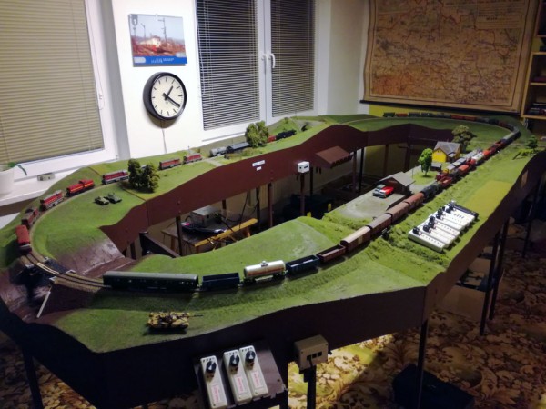

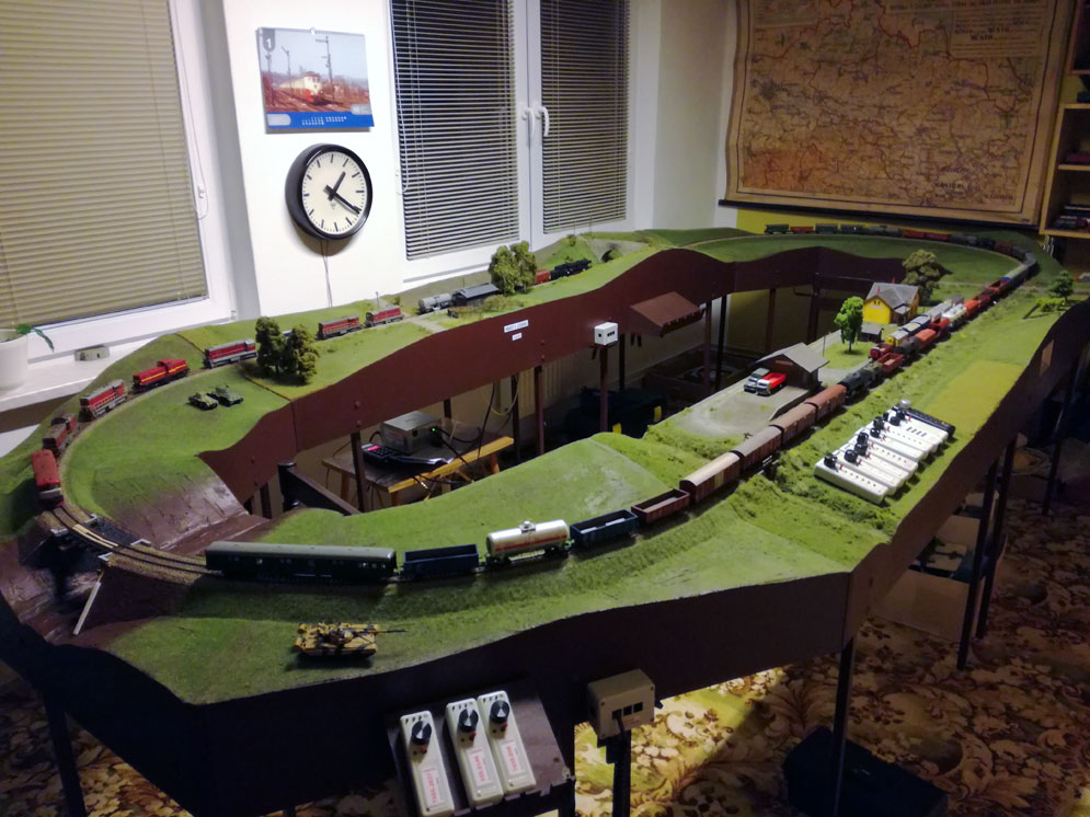

Celkem doporucujem moduly, ne proto, ze to je nase "modulovka", ale proto, ze mit moznost si to vybrat, pracovat, ulozit je nedocenitelna.
Taky sirka modulu 60cm je celkem v pohode a vejde se tam toho spousta a vsude se dosahne.
jinak ten most se muze dat sikmo, tak by vznikla mezera na dodavani stravy a komunikaci ;-)
Neco podobne ma m.Cernohorsky doma na testovani. To je jen priklad, ktery se da klidne upravit na dvojkolejku.

V tomto případě souhlasím s tím co píše Zdeno - dost se mi líbí toto "One module challenge". Možná to stojí za inspiraci.
Příspěvky: 5223
Re: Návrat H0
Příspěvekod jirkan » ned 01 črc, 2018 12:15 pm
Až na to, že je to v Nku a navíc to potřebuje prostor kolem sebe....

Příspěvekod fulda » ned 01 črc, 2018 12:28 pm
jirkan píše:Až na to, že je to v Nku a navíc to potřebuje prostor kolem sebe....
Tak ono stačí si to přečíst celé - je tam několik variant a právě tam také řeší procházení a otočné dveře.
Navíc šlo hlavně o inspiraci.
