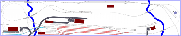

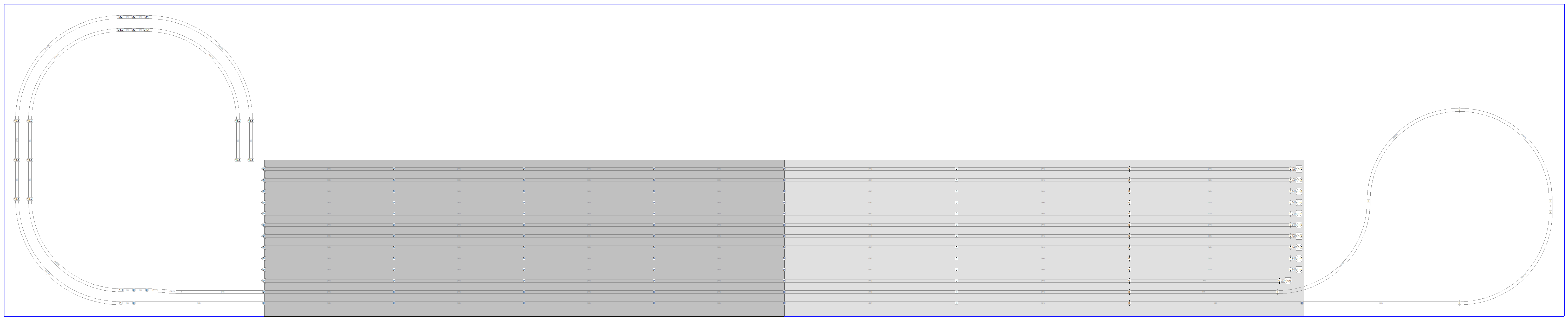

Zdravím kolegy modeláře,
rozhodli jsme se, že přesuneme kolejiště na půdu, kde je více místa. Sice máme jakš takš provozuschopné kolejiště, bez krajiny, ale v celku ho na tu půdu nedostaneme, takže jsme odnesli staniční desku (3.4x0.5m - ta prošla :D ) (v plánku červeně) a zbytek rozebereme a začneme znovu. Chceme se kochat jízdou v krajině, ale zároveň aby ty jízdy měly smysl, takže bohatý provoz nákladů na různé vlečky a i celkem rušný osobní provoz. Vymyslel jsem si fiktivní epochu: 7 - spousta soukromníků a spousta přeprav :) . Kolejivo tillig, výhybky EW2, jen na tovární vlečce bych zkusil kuehn, aby to vypadalo jako stará vlečka (světle modře). To tmavě modré mají být: vlevo potok, vpravo řeka, na které by mohl být jez a náhon na pilu (již nepoužívaný). Ve SCARMu to prostě jinak nejde.
Skryťák bych řešil jako velkou přesuvnu (šedá), tím bych mohl jednoduše provádět změnu skladby nákladních vlaků.
Tak prosím kritizujte a navrhujte...
Přikládám i scarm k volnému použití (CC):
kolejiste-puda.scarm.zip
(8.96 KiB) 420 krát

Příspěvekod Myšpulín » stř 12 črc, 2017 4:43 pm
Ke skryťáku: mezi první a druhou kolej napravo (co máš ty kousky kusých kolejí) bych udělal smyčku. Takto nemáš jak otočit soupravu než odpojit loko, objet a znovu připojit, což tě někdy nebude bavit, až si budeš chtít jen tak zajezdit. Sice nemodelové, ale praktické. Druhou možností by bylo přivést jednu kolej místo zleva zprava. A nech si trochu přístup, protože pokud to rozjedeš a bude tě to bavit, budeš ty kousky napravo prodlužovat, abys i na ně odstavil další soupravy.
A jen taková malá technická: jak hodláš zabezpečit koleje v přesuvně, aby ti z nich neujely samotné vozy, až odpojíš loko a budeš s ní objíždět?

Příspěvekod jurazbabic » čtv 13 črc, 2017 6:19 am
Jo, o smyčce jsem uvažoval, ale furt jsem ji trasoval okolo přesuvny s výhybkou vlevo a moc dobře to nevycházelo. Smyčka jen vpravo mě nenapadla, takže díky za super nápad. Kusých kolejí také není nikdy dost :D .
Zajištění proti ujetí jsem vůbec nepovažoval za nutné, ve stanici odpojená souprava v pohodě stojí (kovová dvojkolí), ale pro jistotu udělám ten "lavór".

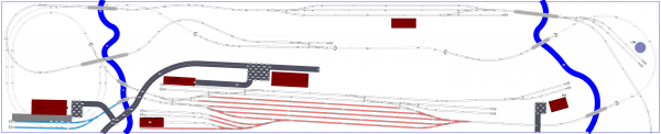

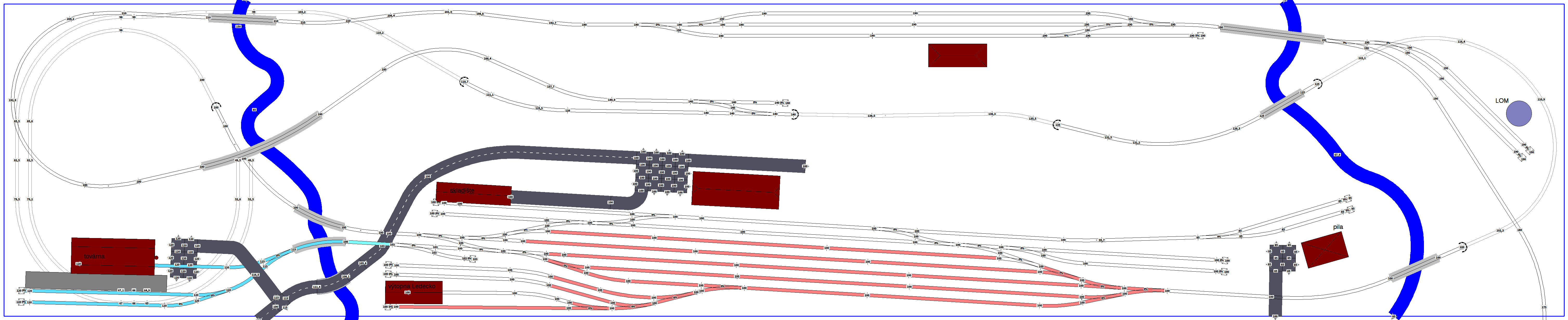

Příspěvekod jurazbabic » čtv 13 črc, 2017 2:16 pm
Asi takto?
(9.22 KiB) 333 krát
Udělal bych to co je světle šedé taky nějak výsuvné / vyndavatelné, aby byl přístup zespodu ke stanici.

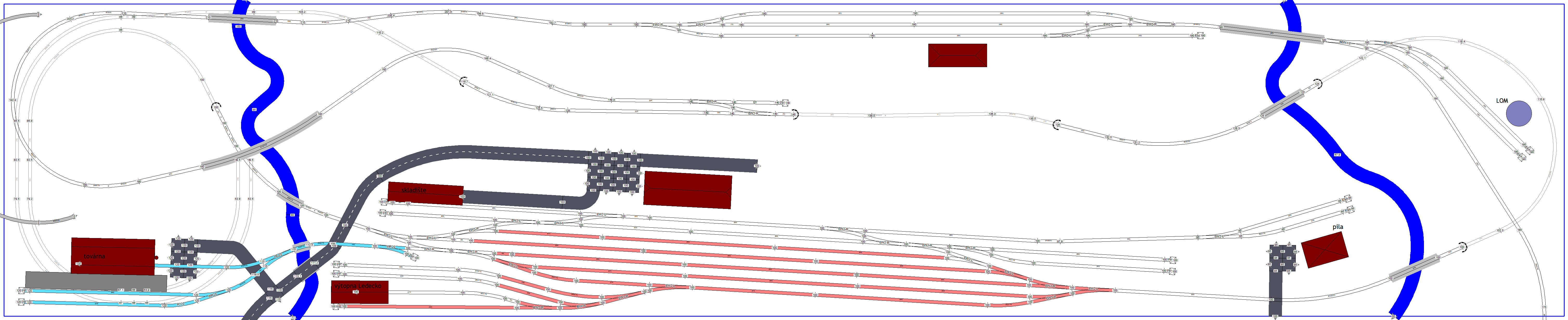

Příspěvekod jurazbabic » pát 14 črc, 2017 9:04 am
Tomas Lebeda píše:Ahoj, není trochu škoda těch ostrých oblouků?
Zejména ten v levém horním rohu na odbočné trati, by se dal určitě hezky roztáhnout.
V levém horní rohu? To asi moc ne, dole je továrna, ta bude chtít nějaký dvůr s harampádím a pak kopec a na ní ta trať. Teď tam mám R310, jo, je to málo, ale víc se tam asi nevleze, rozšiřovat kolejiště už nemůžu, vzhledem k tomu, že je to půda, kde je jen uprostřed průchozí výška. Bral jsem to tak, že je to vedlejší trať, tak je prostě hodně zakroucená.
Tomas Lebeda píše:Pořád nemůžu přijít na to, jak to myslíš s tou smyčkou za posuvnou.
Takhle přeci stejně budeš muset při každém průjezdu posouvat šuplík.
Sice se tím zajistí střídání, ale nedocílí se toho, že by vlak mohl i kroužit.
Chápu že to možná není záměr, ale to kolejiště je již docela velké a má jistě prostorové rezervy.
Také chápu, ale kroužení dokola pořád stejného vlaku se mi nějak nelíbí. Navíc by to šlo softwarově vyřešit, pokud by byla přesuvna poháněná motory. Zatím počítám s ručním pohonem a někdy v budoucnu s automatizovaným umístěním přijíždějícího vlaku na volnou kolej. Ten si pak ručně objedu s loko a nachystám na odjezd. Nebo otočím v přidané smyčce.
Také je to tak trochu rozvrženo s ohledem na rám a nožičky, které budou v délkové pozici 1, 3 a 5m. A ty nožičky budou mít kolečka pro odjetí kolejiště ode zdi pro montáž a servis. No jestli máte někdo lepší nápad, tak sem s ním.
Teď mě napadlo: smyčku posunout více doprava a udělat ji mezi 1. a 2. kolejí počítáno odspoda, tím by teda mohl zcela nemodelově kroužit vlak. Asi dobré pro zajíždění / testování.

Příspěvekod jurazbabic » pát 14 črc, 2017 1:42 pm
Tomas Lebeda píše:kombinací počátečního obklouku R500 před R396 až po R353 a zase zpátky
Něco jako přechodnice... Na hlavní trati je mám, ale na vedlejší jsem se na ně vybodl. Asi takhle? R330
milan ferdián píše:Zkus posunout hlavní stanici více doprava.Tím se ti uvolní nalevo prostor pro větší traťový poloměr .Milan
To je ta část šedého oblouku R400 a těsně to líže továrnu. Teda při posunu 30cm, což je asi tak kolik je na druhé straně před pilou.
Udělal jsem taky úpravu vlečky, protože na původním byla moc nízko - kolize s tobogánem. Jenže teď je velký sklon ke stanici, tak nevím, jestli by tam neměla být odvratná výhybka. Moc se mě ji tam dávat nechce, je to dost natěsno. Je přípustné, aby byla vlečka zaloučena do 1. koleje a byla chráněna pouze výkolejkou?

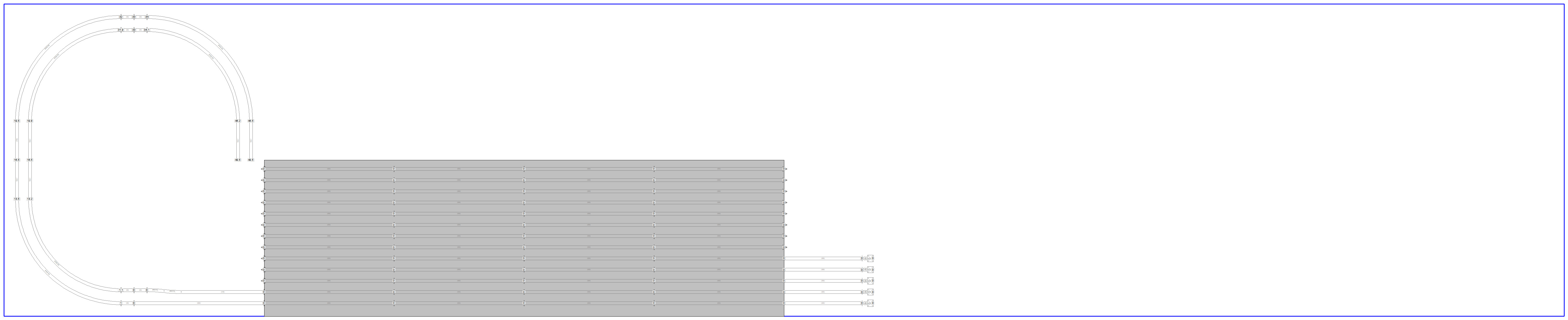

No a ještě skryťák se smyčkou.
(9.38 KiB) 294 krát

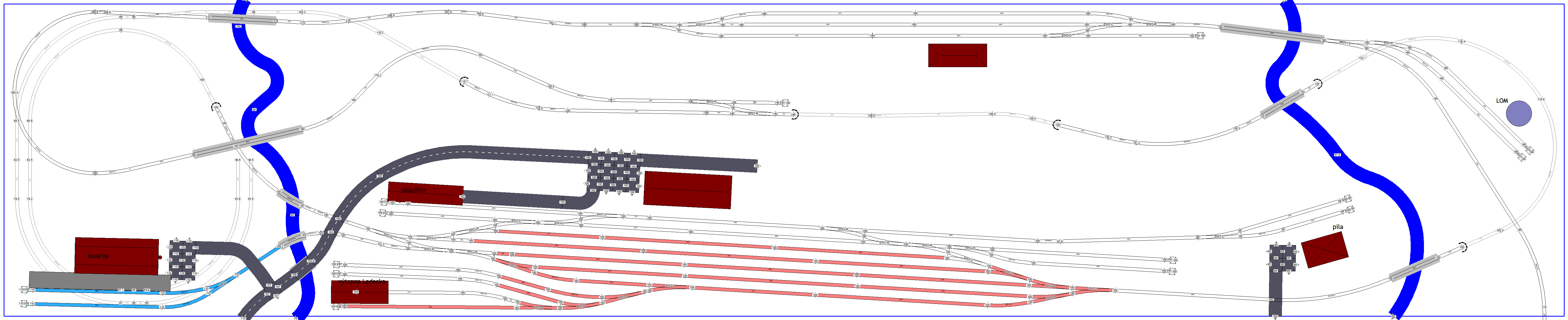

Příspěvekod jurazbabic » sob 15 črc, 2017 7:49 pm
Myšpulín píše:Stihneš na ty odbočce nastoupat tolik, aby jsi nadjel hlavní trať?
Jo, ale je to na těsno: 55mm, stoupání 3.3% a hlavní klesá 2.2%.
Stanici jsem posunul o 20cm, je to trochu lepší s vlečkou do továrny.

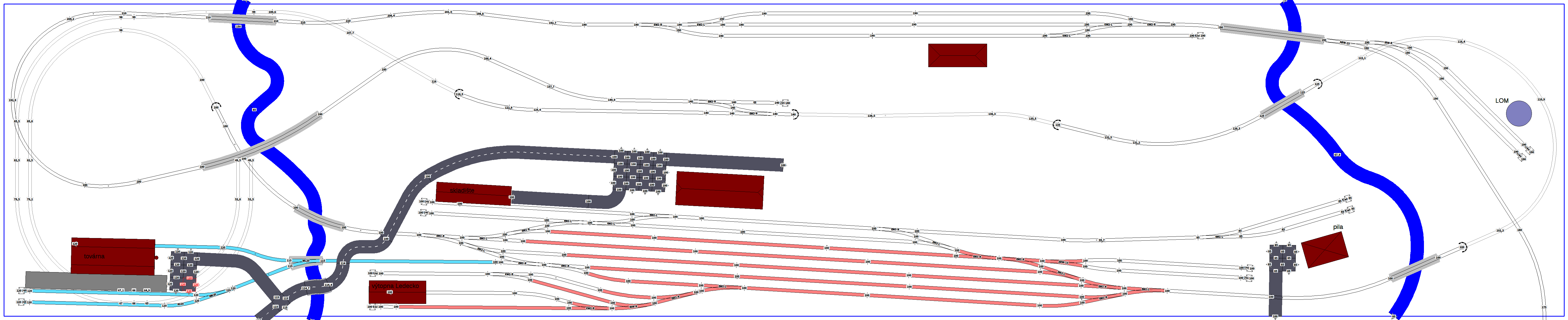

Příspěvekod jurazbabic » stř 19 črc, 2017 7:50 pm
Sandy píše:Nestihne to!
Stihne. Ale pro větší rezervu jsem portál tunelu hlavní trochu posunul doleva.
Sandy píše:Já bych pravou stranu předělal. Z pravého zhlaví bych vyvedl dvě souběžné tratě.
I nad touto variantou jsem přemýšlel, ale vést souběžně dvě tratě přes dva tunely a mosty, to se mi nějak nezdá. Myslím si, že i v reálu by to tak bylo jen pokud by byly obě tratě dost významné. Ano, souběžné tratě umožňují současný vjezd nebo odjezd, ale myslím si, že provozně zajímavější je odbočka na trati. Někdy bude muset vlak na vedleší před ní počkat na uvolnění hlavní. A když už vedlejší samostatně zaústěná do stanice, bylo by lepší, aby byla blíže k budově - ohrožení nástupu.
jurazbabic píše:Ve skryté části bych určitě udělal smyčku. V TT se na plochu 6 x 1,2 m určitě vejde alespoň se třemi kolejemi
Smyčku už jsem udělal, jednokolejná musí stačit, soupravy se budou "skladovat" na přesuvně, 12 kolejí je snad dost, 13. nejzadnější musí zůstat volná pro pohyb souprav. Plus 11 kusých vedle.
Dále jsem překopal levé zhlaví, konečně se mi líbí zaústění vlečky do manipulačních kolejí. Trochu se zmenšila kapacita v depu na odstavování vozů.
Také pravé jsem trochu upravil, takže do něj téměř nemusím sahat (červeně).
kolejiste-puda-posun.scarm.zip
(9.3 KiB) 339 krát

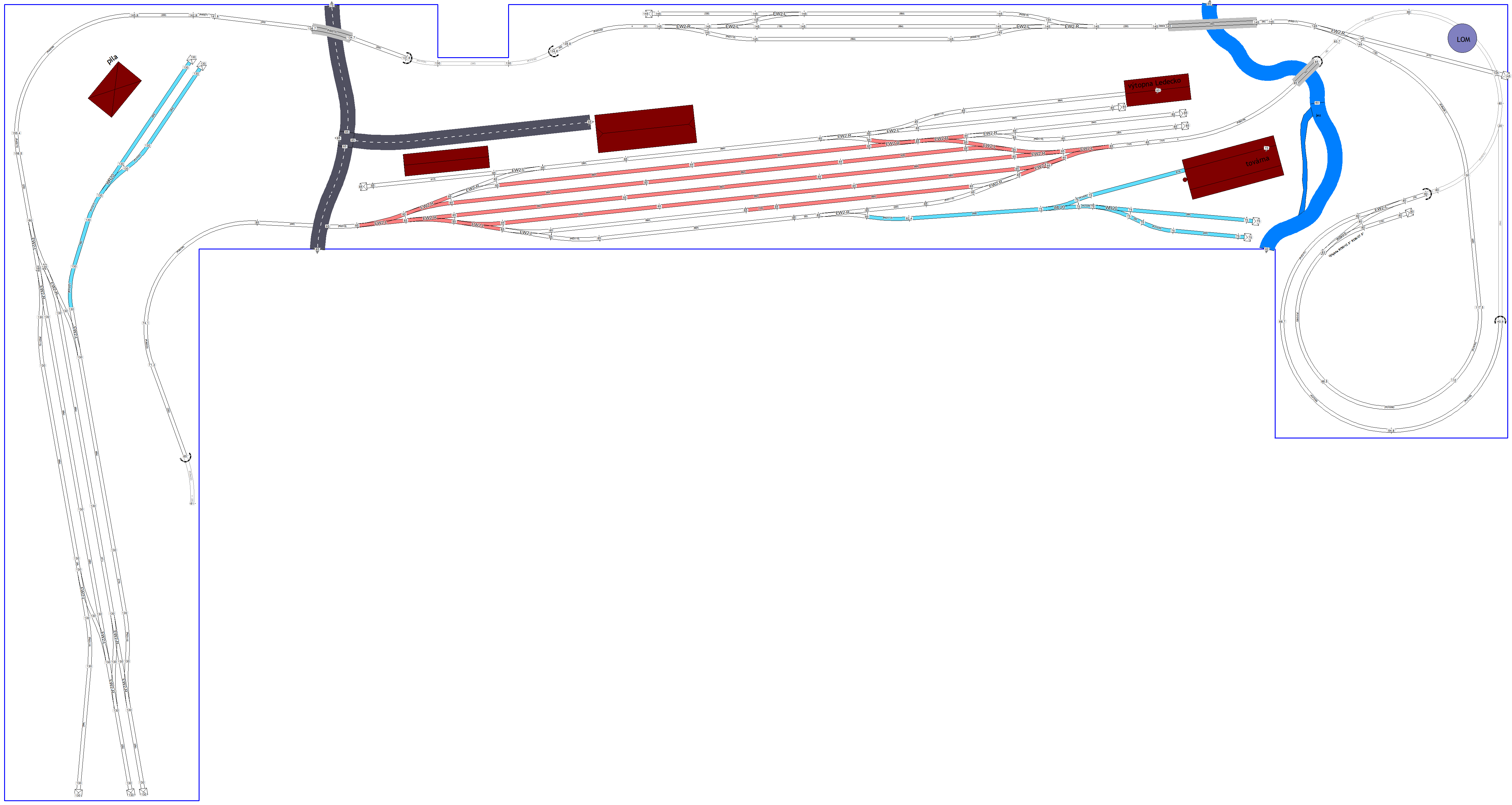

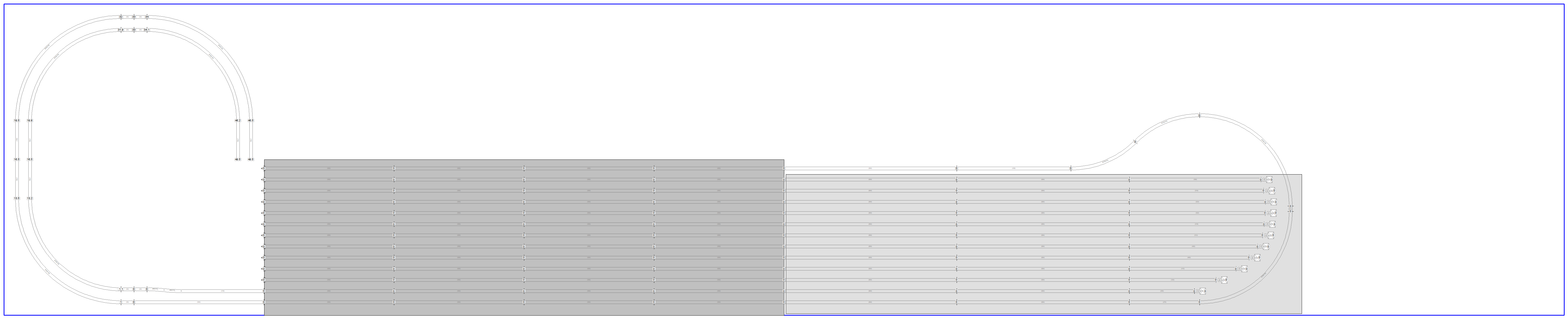

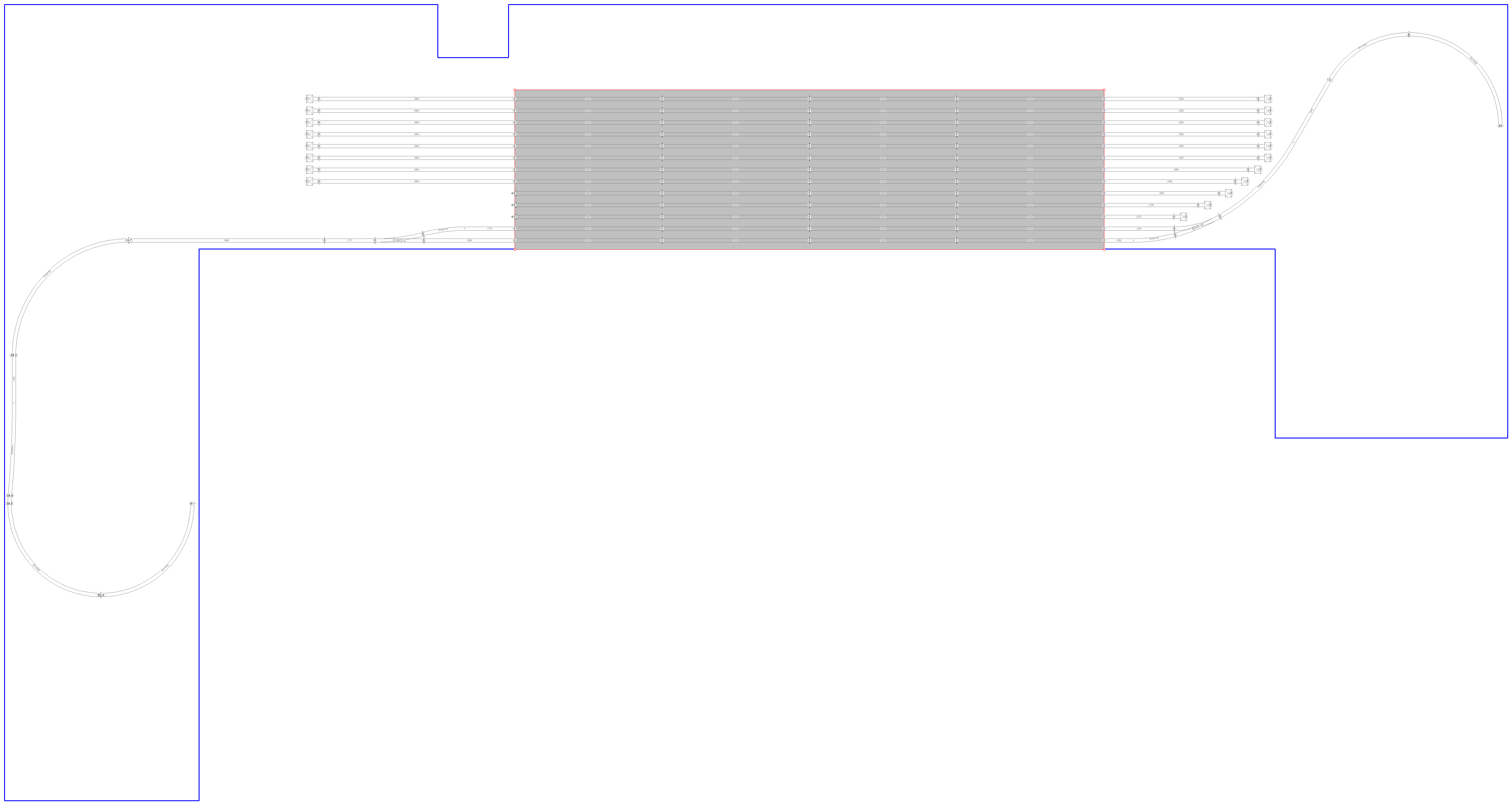

Příspěvekod jurazbabic » úte 22 kvě, 2018 2:44 pm
Ahoj všichni,
neusnulo to, jen ještě stále není půda "ready" a taky si říkám, jestli by nebylo lepší zůstat v původní místnosti, ale udělat to na skříňkách kolem zdi. To by byl prostor 5.1x2.7x1.5m. Původní záměr jsem tedy "mírně" poupravil. Červená znamená již hotová stanice, tentokrát s menšími zásahy do již postaveného. Modrá Kuehn.
Skryťák opět jako megapřesuvna.
kolejiste-new.scarm.zip
(7.34 KiB) 293 krát
