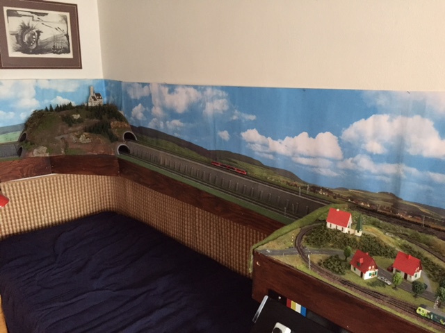

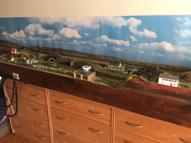

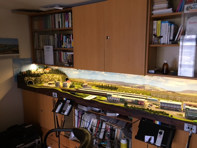

Bylo by lépe se vrátit k tématu. Jde o to si ujasnit, kolik je dispozici prostoru, například zda je nutné aby byla šířka střední části jen 40 cm. Pokud jde o ty krajní, může to být i méně, já mám například oblouk na lokálce na prostoru kterému by stačila šířka panelu 42 cm. Samozřejmě by tam působily podivně rychlíkové vozy. Na panelech s hlavní dvojkolejnou tratí mi stačí šířka 60 cm (to je v mém případě největší šířka obou hlavních panelů), ovšem oblouky jsou schované v tunelech, aby nebylo vidět lámající se" vlaky. Tyhle 60 cm panely přesahují šířku nábytkových skříněk - bylo by to přípustné? Nábytkové skříňky nemusí být těsně přiražené ke stěně, umožňují ale prostorové možnosti místnosti takové řešení? Podstatná je i představa o zaměření - má kolejiště umožňovat prostor pro hraní více dětem? Nebo je cílem mít k dispozici bohaté možnosti manipulace (posunu) a řešení kolejiště se tomu podřídí? Nebo je hlavním motivem tvůrce co nejvěrnější krajina? Má kolejiště nyní sloužit hlavně dětem na hraní, ale umožňovat následnou podobu podle reality? Pak je třeba ho dělit do segmentů, kde bude jednoduché některé díly nahradit. Já jsem měl původně k dispozici 3 m, na nich byl postaven první panel, po odstěhováni dcery jsem získal další prostor, tam je panel složený že dvou dílů (ty ale nejsou použitelné samostatně, dělení pouze usnadňuje transport a montáž, oba panely pak spoji je úzká trať. To jsou mé úvahy, jiní jistě navrhnout další.
Příspěvky: 4565
Re: Nko "na poličku"
Příspěvekod HonzaM » pon 13 úno, 2017 6:35 am
V první řadě bych zvažoval pro jak velké děti by kolejiště mělo sloužit a kolik by si jich mělo hrát současně. Vycházím ze zkušenosti (mám vnuky 3, 6, 9 a 12 let). Ty nejmenší dva baví si vzít ovladač a jezdit si se svým vlakem dokola. Je proto výhodné mít koještě vytvořené tak, aby to umožnilo jízdu ve dvou nezávislých okruzích. Napadlo mne třeba postavit kolejiště tak, že by na středním dílu bylo nádraží postavené tak, že by do něj vedla z obou stran dvojkolejka. Na obou stranách by byly jednokolejné smyčky, modul s nádražím by se pak mohl v budoucnosti uplatnit do kolejiště vytvořeného už podle reálu, dvojkolejná zhlaví by mohla být využita pro rozvětvení do jednokolejných tratí. Vzhledem k šířce středního dílu 40 cm by dokonce bylo možné použít na obou koncích normovaná čela a v budoucnosti to vyuzít jako nádraží do modulovky. Provoz bych volil digitální, aby mohlo mít každé dítě svůj ovladač, kvůli ceně asi Multimaus. U větších dětí přichází v úvahu i ovládání mobilem.
Příspěvky: 4565
