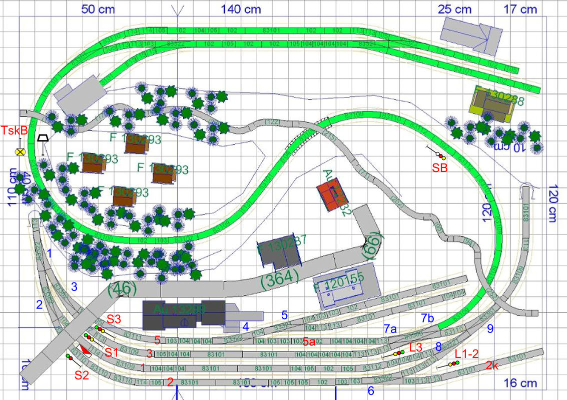

dalsi zacatecnicky / zvidavy dotaz. Jako kazdy vymyslim pult - prochazim fotky co mi najde Google a hledam inspiraci. Predpokladam, ze rizeni vymen udelam zjednodusene, lec uzivatelsky prijemne: spinac na konci koleje u daneho zhlavi s funkci postaveni vlakove cesty skrz zhlavi (pro zacatek zadne hlidani / zamykani). Ruzeni kolejiste je DCC via Fuldovo TCO, signalizace odezvy pomoci FBO nebo Arduina; dalsi pridavna elektronika se nevylucuje :)
Co mne mate je rizeni navestidel, na to tema jsem moc nevygooglil, tak se ptam zde.
Jak resite viceznakova navestidla - odjezdova, vjezdova ? Kazde svetlo nebo znak extra tlacitko - to znamena stuj-volno-pomalu-posun, 4 tlacidla na navestidlo, nebo v horsim pripade jeste vice, jde-li o vjezdove s rychlostni navestni soustavou ? Nejaky napad na redukci tlacitek ? Nebo je hloupost tyto prvky cpat na kolejove schema ... ale kam s nimi ? Chci se vyhnout prepinacum (vicepolovym) nebot paralelne s obsluhou bude TC nebo RocRail (kolize zatim neresim), stav polohy prepinace by byl jenom matouci kdyz se do toho bude montovat i robot.
Prozatim jsem mel napad pouze na prepinac jizda/posun na zhlavi ci kolejovou (navestidlovou) skupinu s funkci, ze funkce tlacitka "volno" se v pripade "posun on" zmeni na "posun povolen", cimz by mi stacila cervena-(zluta)-zelena. U odjezdovek lze vynechat zlutou nebot (vetsinou) je smer odjezdu rovne/odbocka dany tvarem zhlavi (ne vzdy). Nejake dalsi napady, vychytavky ktere umozni ridit do detaily navesteni a nepokryji pult tlacitky tak ze by bylo lepsi pouzit dotykac nebo rovnou ovladat z PC ?
Dik predem za napady.

Ad mechanicke provedeni: zatim jsem predpokladal s klasicka push tlacitka 7mm prumer; viz zde: http://hankovystranky.cz/wp-content/upl ... 33x220.jpg tlacitka pro postaveni cesty na danou kolej na obou koncich koleje. Na nekterych kolejich rozpojovac (= tlacitko). Ve viditelnych castech na obou koncich Z-C navestidlo (viz vyse). Na zhlavi ON-OFF prepinac "posun". Mimo cast se schematem prepinace na osvetleni blablabla. Ve zbytku mista 3mm LEDky (vzdy nekolik na kazdou nadrazni kolej, po min. jedne mezi vyhybkami zhlavi), aby slo vyznacit vlakovou cestu a obsazeni. RGB LEDky pro indikaci stavu navestidel.

Hlavně to nekomplikovat. Nepotřebuješ kontrolky na koleje a výhybky, které vidíš(myšleno z křesla/židle, ze které budeš kolejiště ovládat). Není třeba kontrolky návěstidla, když toto přeci svítí, tak ho vidíš. I mechanické návěstidlo v noci svítí a ve dne ho vidíš. Kromě toho, pokud použiješ páčkové přepínače, tak ty také vidíš a podle jejich polohy poznáš co je na návěstidle i jak je postavená výměna nebo i celá cesta. V SN jsou kontrolky třeba, tam to neošulíš, ale jinak bych se vyvaroval zbytečných vodičů. Počítáš s tím, že budeš kolejiště rozšiřovat. Pokud ano, je třeba vynechat na pultu nějaký prostor v místech, kde by mělo k rozšíření dojít. Pokud ne, můžeš zkusit leptat, jako jsem leptal já. Záleží také, jak velké je kolejiště. Pokud máš něco malého, tak bych se nebál třeba právě toho leptání a až pak něco změníš(zásadního), tak koupíš nový pertinax a vyleptáš to znovu. Přepínače a LED budeš moct znovu použít, vodiče také a něco málo, co bude třeba přikoupíš.

2 belgarat: Na pravém zhlaví ovládání výhybek nejde udělat jenom na jedno tlačítko, protože jsou tam dvě varianty vlakových cest z kolejí 5 a 3 a variantní posunová cesta z 2. koleje. Ale je to možné zjednodušit stavěním dvojic výhybek v kolejových spojkách současně. Pokud použiju plánek, pak je možné stavět současně výhybky 6-8 a 7a-9.
