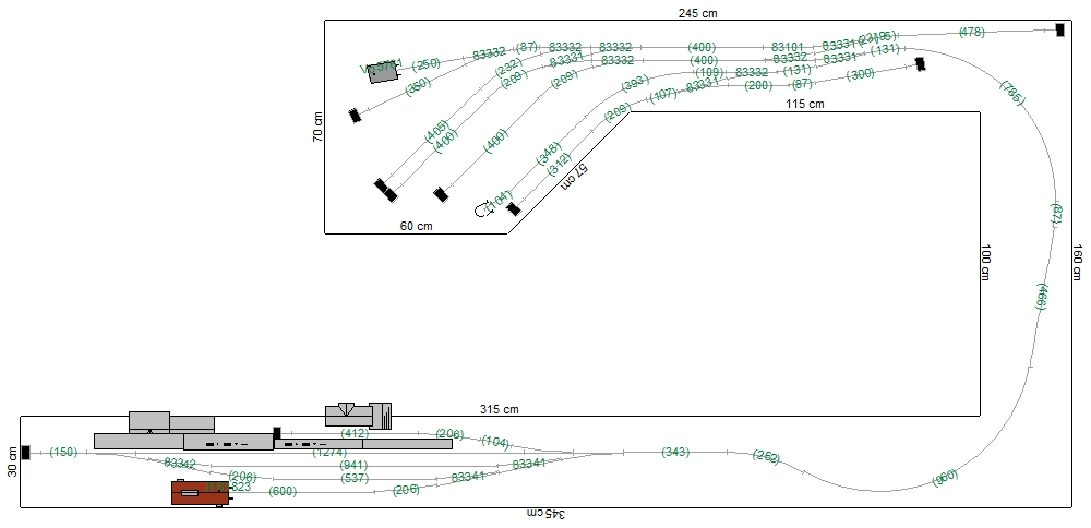

Tož, ještě tak by to šlo. Je to jednoduché, myslím si, že i postavitelné. Udělal bych to na segmenty. Užil bych si zde jak rychlíkovou, tak lokálkovou i nákladní dopravu a ve vlečkovém areálu i spoustu posunu. Jen si nejsem jistý tím kolejovým rozložením vleček. Skrytá část zůstává stejná, tj. 7 kolejí s přesuvnou/točnou na konci. Je to jen nápad. Nezabralo by to tolik místa a myslím, že by to bylo opravdu proveditelné, co?

Příspěvekod lajblt » ned 19 črc, 2015 3:00 pm
Tohle ti neprojde v horní části - ve 3D jsou tam příliš velké výškové rozdíly nezi nákladištěm a tunelem.
lajblt
Příspěvky: 877
Re: TT segmentové kolejiště - 240 x 160 x 350 cm
Příspěvekod Jeňa Sova » ned 19 črc, 2015 3:15 pm
Takže mám změnit rozložení kolejí na vlečce? Opravdu si s nima nevím rady. Hlavně nevím, jaký provoz znázornit. No, něco jak psal Adam, on už mě zná. Jinak koleje jsou nad sebou až vpravo pod tou kusou a rozdíl je přes 10 cm.

Hoši, vy mě zabijete a nebudete se mnou chtít mluvit... Ještě mě napadla jedna varianta. Možná je samozřejmě jakákoliv kombinace všeho předchozího, když nepočítám variace na Tomášovu velkou stanici. Tak jsem si vzpomněl, kvůli čemu jsem to vlastně všechno dělal. I brožuru jsem si koupil... Vzal jsem modulové Sedlčany a upravil je do hodně prostorově úsporné varianty. Skládka uhlí (ten vyčnívající obdélník vlevo dole) by byla namalovaná na kulise. Jen jsem pořád nezjistil, co se dělo na té první vlečce. Třeba bych tam mohl dát kamenolom, který by jako uhlodával kopec z horní hrany elka. Zase - poloplastická kulisa. Nebo kdyby se ten oblouk R310 umístil do hlubokého lesa, taky by to nemuselo vypadat špatně... Akorát výškově se mi to moc nelíbí. Stancie je deset centimetrů nad skrytou. Tak a teď mám zas o čem přemýšlet. Já vím, že nejde všechno najednou. Nějak to prostě dopadne. Jedno je jisté. Skryté zůstává pořád stejné. :lol: :lol:

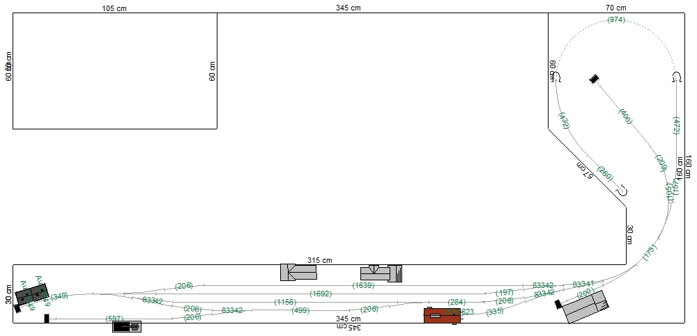

Edit.: Vložen jiný obrázek, s představou umístění kolejiště v místnosti:

Asi jste měli pravdu, že jsem to s projektem dost přehnal. Toto by mohlo jít postavit, protože to není zas až tak velké kolejiště. Sedlčany jsem v podstatě nechal v původní délce, jen jsem je narovnal. Materiál bych na to měl mít. Zbytek výhybek prodám a bude z toho něco na stavbu. Dělat nějaký vlečkový areál asi nemá smysl. Bude lepší postavit stanici, kde je pestrý posun i osobní doprava. Nějaký ten rychlík bude sice fiktivní, ale to nevadí. Jen přemýšlím, že budu muset udělat opět tobogán. Pak by asi nemělo smysl na tom spodním kousku odkrývat trať. Nebo tam mám udělat zastávku s opěrnou stěnou? Popravdě to věčné plánování mě už nebaví. Rád bych se dokopal k projektu, který budu schopný dodělat do konce a pak už si jen hrál se stavbou. No, nejdřív musím dodělat tu místnost, že...
