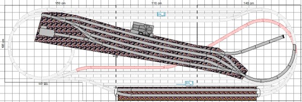

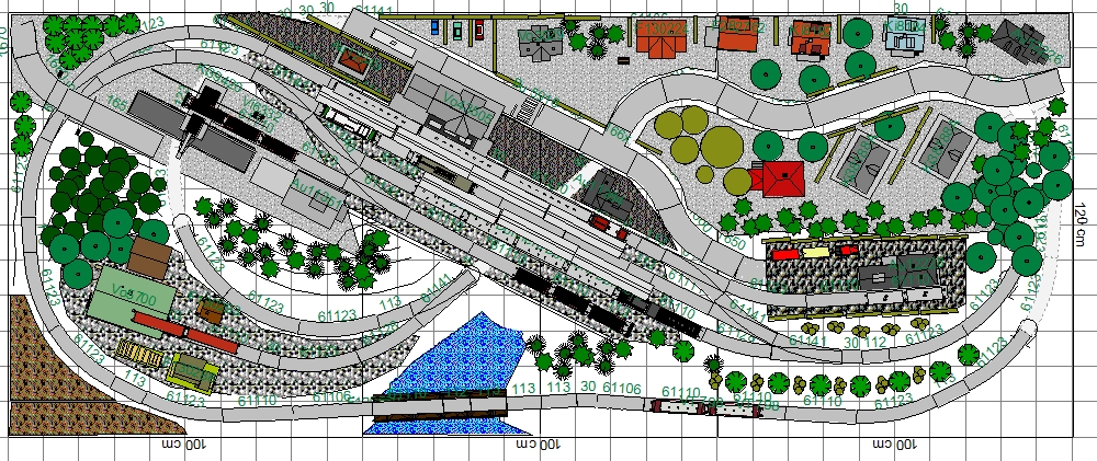

milan ferdián píše:Jelikož mi shořel archív a PC, nemohu ti vložit kolejiště podobné tvému. Někde tady na fóru je. Jedná se o dvě smyčky. V první smyčce je horní viditelná stanice položena napříč rámem. Trať napravo klesá obloukem dolů a máme část viditelné přímé tratě. Trať vycházející z opačné levé straně klesá opačným obloukem a tak délkově dlouho, dokud nebudeme mít pod stanici bezpečný průjezd. Trať se napojí buď na viditelnou dolní část přímé tratě nebo ve skrytu. Tím vznikne první smyčka. Trať klesá do potřebné nivelity, trať se rozděluje do druhé smyčky, SN zkus situovat vpředu. Mám pocit, že je principem stejná jako kolejiště "Odbočná".

Ahoj Milane, zdravím tě ....doufám, že makáš na svých snech a brzy budeme vidět nějaké pěkné kolejiště v tvém královské měřítku...po plánkách se mrknu...a děkuji za tip.
Ahoj Zdeňku, makám, ale stále na publikaci :( . Komplikace s PC a archívem mi přineslo více starosti než radosti :wink: . Mám ještě pár závazků, které musím splnit a konečně, konečně si začnu, tak jak vy tady všichni, modelovat a tvořit. Protože se nedostanu na naše DF, nevím jak daleko tam jste postoupili ve vašich snech :wink: , to jen pro vysvětlení, proč reagují na vaše příspěvky jen zde.

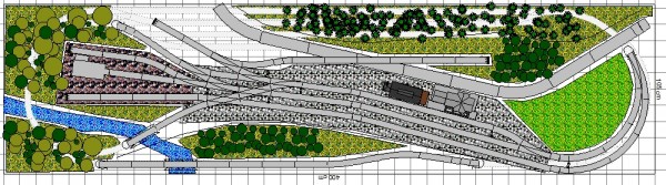

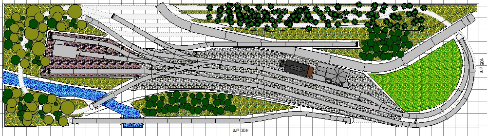

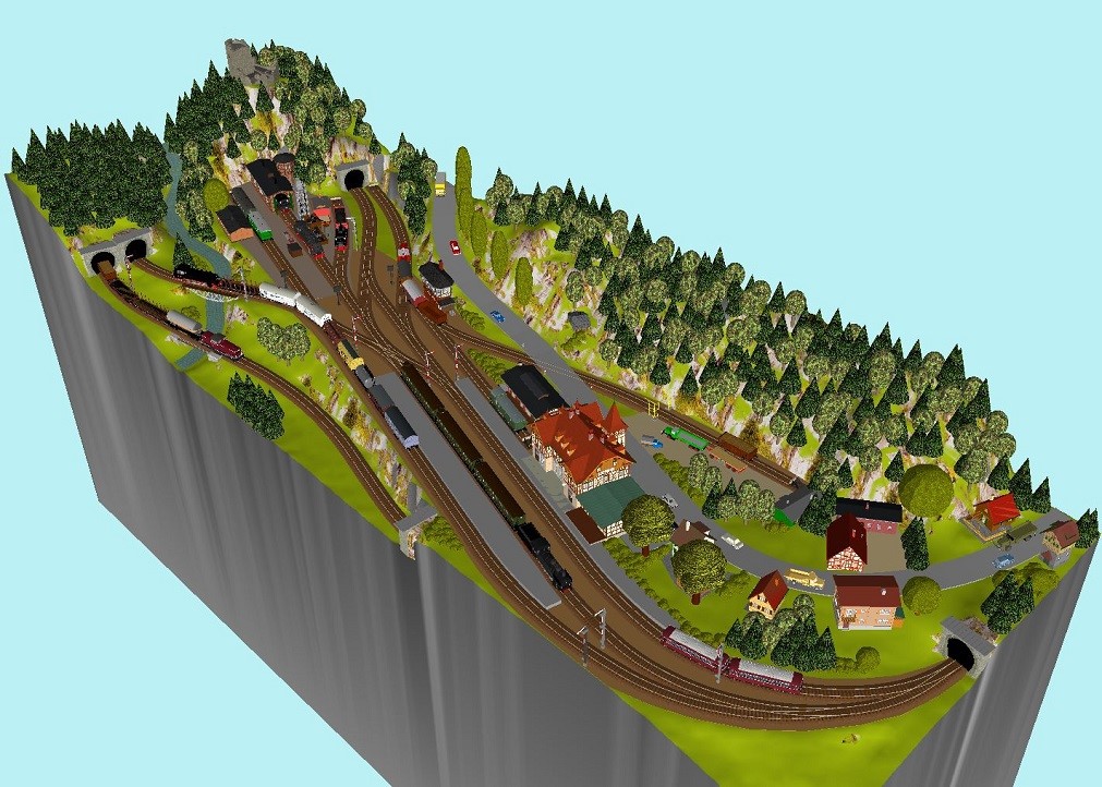

takovej nápad...předloha jeden web
Re: HO 400*100*130
Příspěvekod Zlámalík » čtv 17 lis, 2022 10:38 pm
Tak na to si počkám... Za depem je na řece vodopád? Ta trať to těžko podjede, když má o půl metru dál překonávat tu samou řeku po mostě. A tunely v té oblasti jsou obráceně - ten na spodní trati by měl zasahovat asi dál, když je níž v kopci a horní most musí být delší, ale to je teď jedno. Ono to levé zhlaví je takové pro naše končiny netypické (pokud to mají být naše končiny). Výtažná kolej vlečky "přes silnici" se mi zdá krátká, co po ní budeš šibovat?
Mrkni na Trainmaniakův Schwarzbach, je to velice podobný námět, přitom stanice působí jako doopravdy i přes omezení dané prostorem.

Příspěvekod workous » pát 18 lis, 2022 8:02 pm

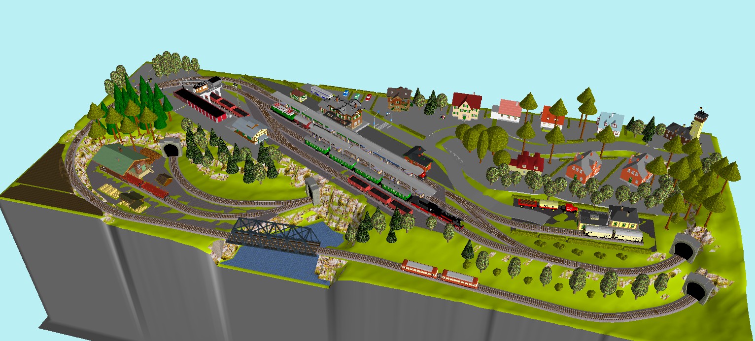

ve 3d originál jasně česko to není ale, dá se to

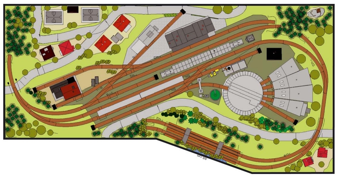

Příspěvekod workous » sob 19 lis, 2022 10:11 pm

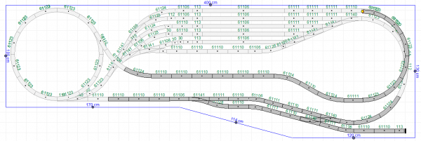

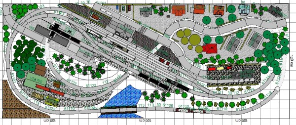

Ještě mám v šupliku uložený tento projekt, který byl už realizován sice s jiným kolejivem dvěma modeláři z Německa.Ve wintracku jsem domaloval co šlo a je to v Geoline...Původní projekt byl ze dvou panelů .Asi jsou tam ještě najdou slabá místa....ale kde nejsou... :D

Příspěvekod look23 » sob 19 lis, 2022 10:42 pm
workous píše:pořád mám tu točnu ve skříni :D
Vyhodil bych to ostrovní nástupiště, tunel vpravo nahoře, druhou kolej dole. Přidal sypaná nástupiště.
