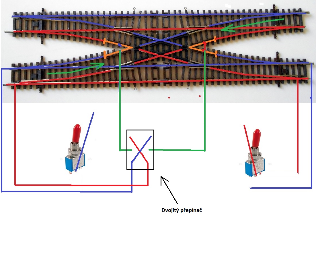

Dej tam dvojitý přepínač. Jinak si zaděláš na problémy, když přepneš jen jeden tak budeš ve skratu.

Ferda píše:Dej tam dvojitý přepínač. Jinak si zaděláš na problémy, když přepneš jen jeden tak budeš ve skratu.
No chtěl jsem použít přepínače buď 6nožičkový nebo 9nožičkový ..může být?
Jedna trojice = ovládá přestavník
Druhá trojice = ovládá další příslušenství (relé indikaci vlakové cesty atp.)
Třetí trojice = mění polaritu té srdcovky. (tady můžu napojit obě ty strany)

Problém je v tom, že při ovládání máš:
1) všechny výhybky přímo a na napájení těch zelených nemusíš koukat
2) všechny výhybky do odbočky a pak se rozlišuje:
a) cesta zleva dole doprava nahoru a opačně - jedna poloha přepínače
b) cesta zprava dole doleva nahoru a opačně - druhá poloha přepínače
Takže potřebuješ přepínač, který má tři polohy (žádná není vypnuto - odpojeno) nebo dva klasické přepínače, jeden na přestavníky 1) 2) a druhý na směr jízdy křížem a) b).

Tomáš píše:Takže takhle? Doufám,že se v tom lze vyznat.
Ano,ale musí celej přepínač fungovat společně s postavením vlakové cesty :!:

Změň to místo řezu a nemusíš řešit tyhle složitosti a případné omyly.

Brejla píše:Dobrý. A když řízneš ty světle růžový obloukový části až v místě jejich spojení (jak ti už dříve kreslil Barbucha), tak se obejdeš i bez těch přepínačů. :mrgreen:
:cry: :| pozdě. Už jsem vedl řez.
To máš z toho, že neposloucháš starší (já si radši věci zjednodušuju) a co se týče ostatního, máš to hezký, i když to furt neopakuju, byť sleduju :-).

Na závěr,jsem vyzkoušel jednu větev znovu spojit v místě mého řezu a odsál jsem spojení v té špičce. Takže vznikl nový stav,podle Barbuchova návrhu. Zkrat se nekonal,bohužel pouze do té doby než na ní najela lokomotiva. Nezkoumal jsem proč,ale jakmile kolečka najely do té špičky a spojily jí,nastal zkrat. Takže jsem to znovu spájel a obnovil mezeru dle mého řezu. Pak jsem propájel znovu ten kříž. Toto mělo za následek to,že jedinou nenapájenou částí se stalo to "véčko" označené oranžově. Vše ostatní je pod proudem a bez zkratu. Všechny nápravové lokomotivy tím nyní projedou bez ztráty kytičky. Pouze malé lokomotivy (v mém případě rosnička) má problém. Tak se na tom "véčku" zastaví. Z toho pro mě plyne jednoduchá otázka,kterou si budu muset promyslet,zda má cenu složitě toto místo napájet (asi by to dobrý bylo,ale nevím,jestli to není nad moje síly,zmáknout všechny ty vazby) a nebo se na to vybodnout a těch pár mašin tím křížem neposílat. V rovném směru není problém ani u rosničky.
Asi to dopadne tak,že při montáži přestavníků ( napadlo mě ještě,jestli se o polaritu nemůže starat kontakt přestavníku Conrád. Sice je primárně pro ohlas,ale možná by to šlo) rozhodnu jestli s tím něco udělám,nebo to nechám tak jak je.

Tome, to musíš říznout tak, aby se kola nedotýkala vodivé části, zbytek klidně můžeš vyplnit sajrajtem tavné pistole a zabrousit, případně něčím jiným, aby to nedrncalo. To je snad logický, ne?

Já vím,ale není to tak jednoduchý,ono na TT se nedá jít s flexou a kladivem jako na H0 :mrgreen: Ne vážně mám strach už do toho víc řezat,aby se to celý nerozpadlo,přeci jen to není tovární výrobek. Sebemenší zásah se už může projevit na špatné sjízdnosti.
