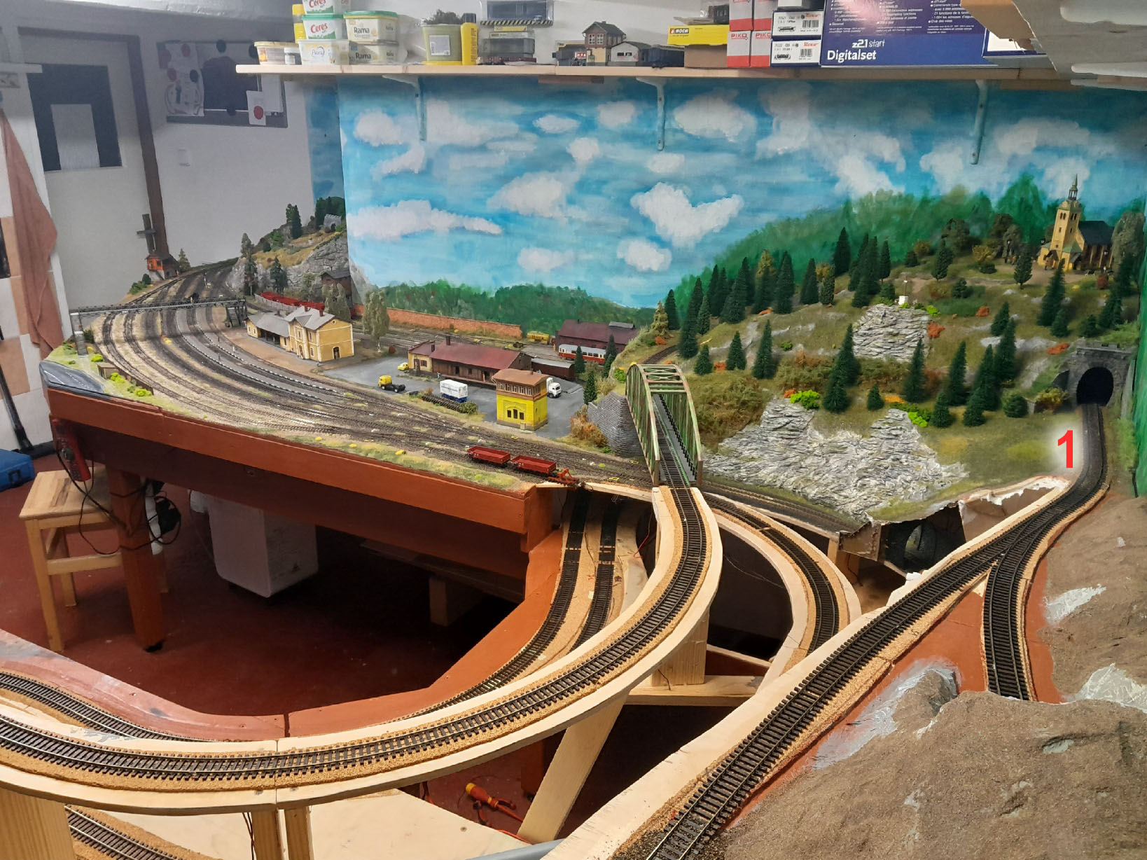

Ještě jedna otázka?
Jak ošetřit tuhle odbočku. Je to vlastně spojení vratné smyčky přes celé Horní nádraží. Leva kolej( u zdi) vede do tunelu,přes skrytou vyhybnu ,ven z tunelu okolo rybníka na pravé zhlavi. Práva vede na levé zhlavi.
Návěstidlo blíže ke mě(do prava)by mohlo být vjezdové do stanice.
Navestidlo dál ( u zdi) ( do leva)nevím.- další vjezdové? Když jedno už by bylo cca u rybníka před pravým zhlavim.
A jak ošetřit opačný směr?
Z levého zhlavi by to mohli řídit odjezdove z levého zhlavi.
A pravou u zdi nevím?
Díky Jirka

Záleží, jak se chceš vyřádit ve světýlkách. Pokud se ti líbí a chceš to osadit komplet, tak potom: Ta odbočka by mohla být v obvodu stanice, na vjezdu bude před odbočkou vjezdové návěstidlo a před první výhybkou ve stanici bych dal posunového trpaslíka. Na odjezdu budou ve stanici klasicky odjezdová návěstidla (4/5 znaků) a před odbočkou ještě jedno kryjící odbočku (které bude současně omezovat staniční posun, na výhybku odbočky se už posunovat nebude, 3 nebo 4 znaky, podle toho jestli předvěstí něco dál). Potom bude potřeba myslet na to, že mezi odjezdovými návěstidly a odbočkou je krátká vzdálenost a bude potřeba návěstit opakovanou výstrahu (a případně výstrahu na vjezdu, pokud bude cesta postavená skrz stanici). U manipulačních kolejí a před první výhybkou na obou zhlavích trpaslík pro posun.
Pokud to řešit nechceš, tak to můžeš udělat podobně, ale jednodušeji. Odbočka je stále v obvodu stanice, před odbočkou je vjezdové návěstidlo do stanice. Ve stanici skupinová odjezdová. Na odbočce návěst pouze z boční větve, ze stanice je krytá odjezdy. Ve směru ze stanice je konec posunu označen modrým kolíkem někde před odbočkou. Ale potom nevím, jestli bude možné posunovat na zhlaví a současně projíždět tu odbočku. Posunová cesta končí tím kolíkem, takže do odbočky nezasahuje, ale nejsem si jistý, jestli tam nejsou ještě nějaké další předpisy. V tomhle případě bych možná přemýšlel, jestli to neosadit alespoň částečně mechanickými návěstidly jako pozůstatek dob minulých. Posun je řízen lokálně proti stůj, žádná posunová návěstidla se v tomto jednoduchém provedení neosazují.

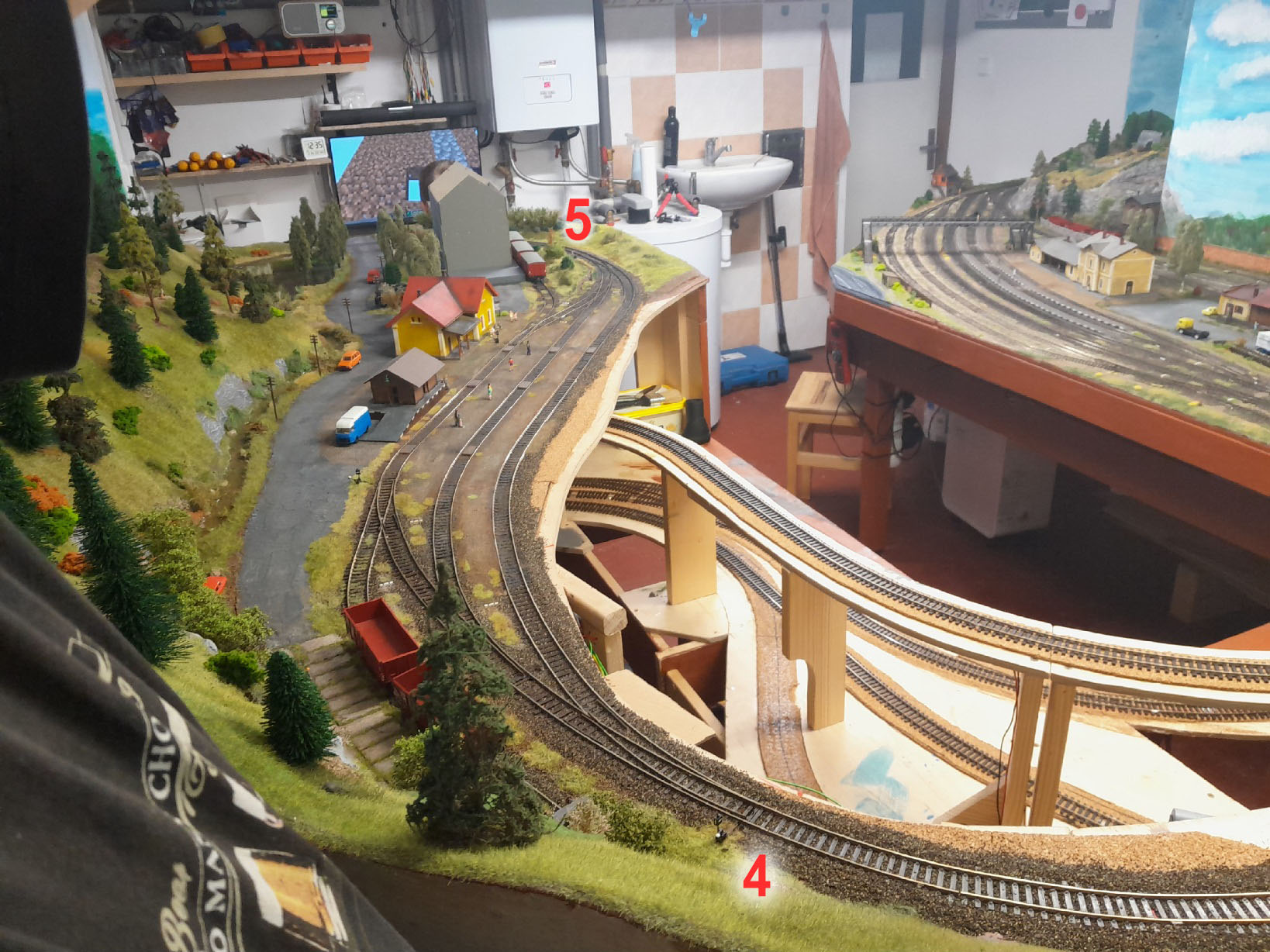

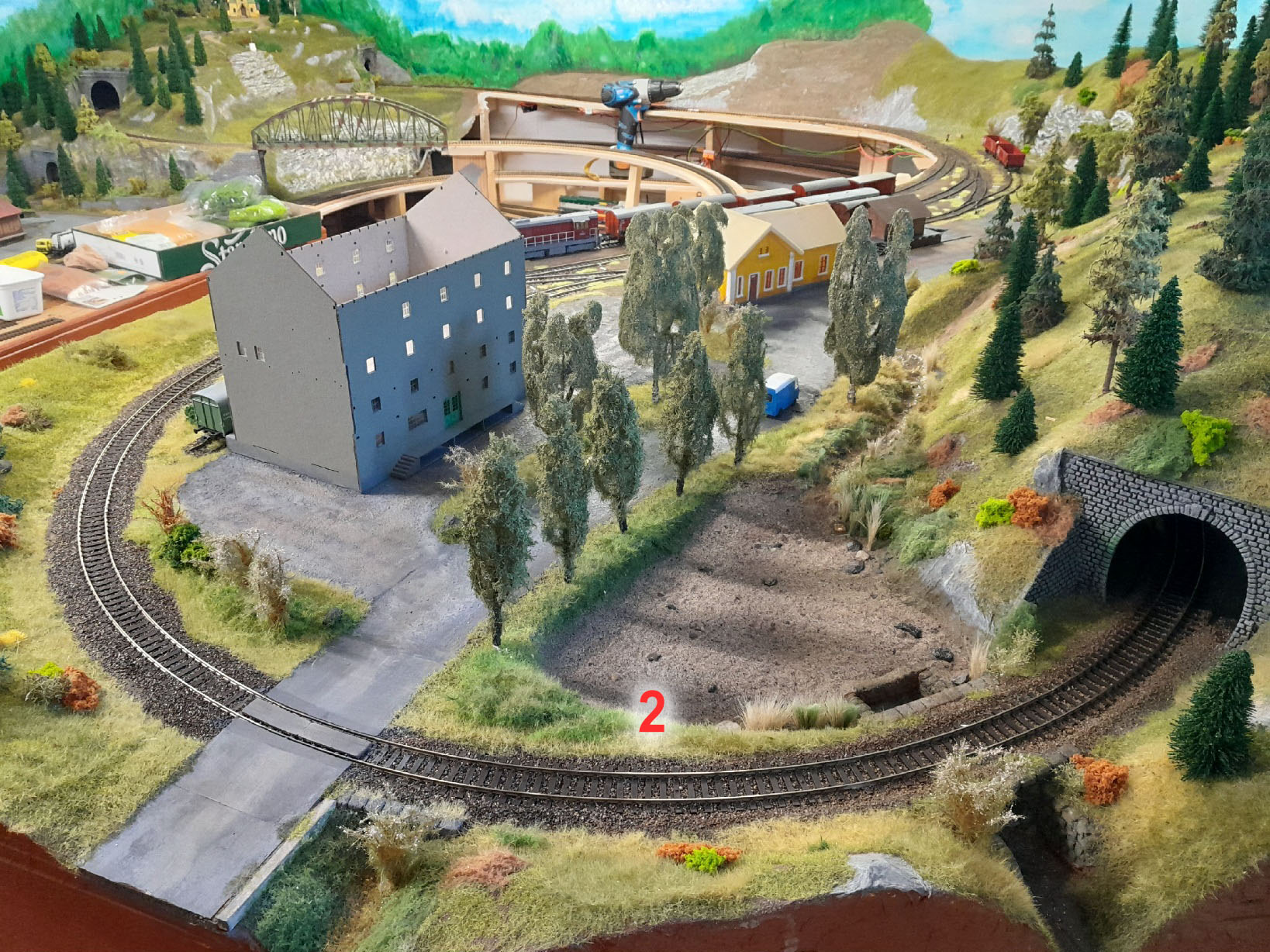

Pokud tam chceš mít ta vjezdová návěstidla, tak bych asi volil variantu viz. obrázky.
Vjezdová č.1 a č.2.
Vjezdové č.1 a odjezdové č.4 zároveň kryje odbočku. Návěstidlo kryjící odbočku ze směru od tunelu (ze smyčky) bude někde až na druhé straně tunelu, takže ho nevidíme...
Odjezdová budou skupinová. Stačí se dvěma světly :wink: , všechno je to v oblouku, takže max rychlost 40km/h.
Předvěsti nejsou potřeba, jsou někde daleko před tunely. Myslím, že by to tak mohlo být ok, doufám, že se vyjádří zkušenější.
Doplnění varianty: Předvěst k vjezdovému č.1 by mohla být mezi mostem a tunelem. Návěstidlo kryjící druhý směr odbočky by taky mohlo být mezi výhybkou a tunelem, pokud to není moc natěsno.

Ahoj, za mne bych umístění návěstidel řešil velmi jednoduše:
Odbočka má jediné viditelné návěstidlo, které Miloš označil č. 1. Jen by nestálo u výhybky odbočky, ale až před portálem tunelu (tedy mezi mostem a levým tunelovým portálem). Buďto mechanické dvouramenné (vjezd do stanice = "Volno", tedy zdvižené horní rameno; průjezd odbočkou = obě ramena) nebo světelné pětisvětlové ŽZČBŽ (průjezd stanicí = "Volno", zelené světlo; vjezd se zastavením = "Výstraha", žluté horní světlo; průjezd odbočkou = "Rychlost 40 km/h a volno", zelené a pod ním žluté světlo).
Ve směru ze stanice kryje odbočku odjezdové návěstidlo stanice, tedy č. 4. Buďto mechanické jednoramenné nebo světelné (možno dvousvětlové ZČ - bez řízení posunu; ZČB - řízení posunu). Osobně si myslím, že nejhezčí by byla ta mechanika ve stanici a světelný vjezd. Označník pro ohraničení posunovacího obvodu koncové stanice by stál nejdále ještě před výhybkou odbočky, aby posun neohrožoval případný provoz přes odbočku. Před krajními výhybkami stanice rychlostník "40", odjezd č. 5 ve stejném provedení jako č. 4. Pak není nutné řešit komplikované závislosti mezi návěstidly rychlostní soustavy.
Vjezdové návěstidlo č. 2 by ve skutečnosti stálo "až za tunelem", je ho tedy možné vypustit.
Takhle by to vypadalo v epochách III-V. Pokud by stanici (a s ní i odbočku) postihla modernizace, bylo by tam těch návěstidel daleko více a všechno by bylo daleko složitější. Pokud mi pošleš aktuální plánek, dokreslím to do něj, abys měl jasnější představu co a jak.
