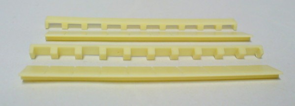

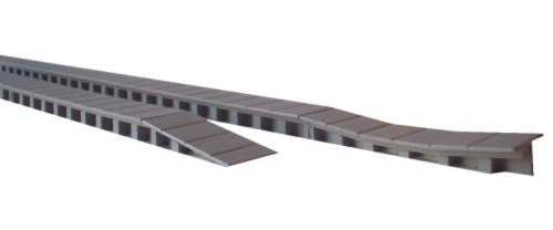

kluci díky. Ty "Pečky" vypadají dobře. Podle obrázků by to měl být ten Krajní díl SUDOP. Je to tak? Abych se v tom trochu vyznal.
Martine na tvém obrázku vidím Střední díl nástupiště SUDOP ?

Ahoj,je to stavebnice 19034 Nástupiště SUDOP která obsahuje:2x krajní díl,5x střední díl,1x přechod a ještě jsem dokoupil další samostatné díly.

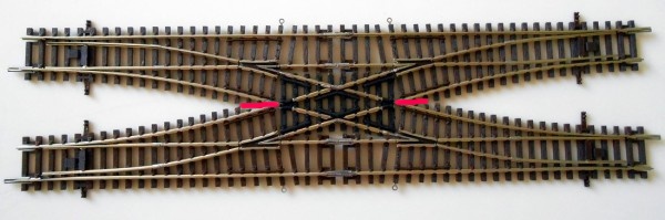

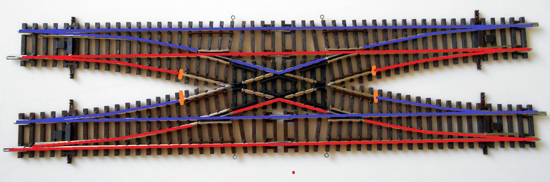

Tak pokročil jsem natolik,že Bránice už jsou komplet nasucho položený a první "rychlík" vyjel toboganem vzhůru. Pak jsem připojil to pravé zhlaví s dvojitou výhybkou a nastal zkrat. Dalo se to očekávat!
Proto PROSÍM všechny odborníky,kteří mi popíšou BOD za BODEM ,co kde říznout a co napojit a jak.
Děkuji. Fotku dávám zde.

Příspěvekod Ferda » pát 18 pro, 2015 7:39 pm
Ty střední srdcovky se přepínají společně v protipólu, ale v závislosti na vjezdu vlaku. Zda jede po horní, či spodní koleji.

Příspěvekod Barbucha » pát 18 pro, 2015 8:30 pm
Zdá se mi, že si to v nějaké euforii spájel tam, kde jsem to čmrkl. Jinak to snad propojený nemáš?
Edit:
Aha, pozdě, to je tak, když dělá člověk tři věci najednou :roll: . Sorry.

Příspěvekod Tomáš » sob 19 pro, 2015 9:10 am

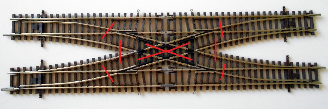

:lol: :lol: :lol: Chlapci, já psal o pomoc polopatě. pro blbý a Ferda to tam rozseká jak řezník. To mám na všech těch místech přeřezat ? Přerušit?

Příspěvekod Barbucha » sob 19 pro, 2015 9:38 am
Babičko a jak se sedá na lopatu?
Ferda ti naznačil, kde všude může vzniknout zkrat, tak se podívej, kde to máš přerušené a kde ne, tam to šmikni. Mně připadá, že to máš spojený jen v těch dvou bodech co jsem naznačil, ale můžu se mýlit. Pak si vem měřák a uvidíš, jestli to to někde "nešlusuje".
Já nevím jak se na lopatě sedí.

Příspěvekod Tomáš » sob 19 pro, 2015 6:05 pm
Tak jsem to řízl. Na obrázku ty oranžové body. Zkrat zmizel. Průjezdnost : rovně = dobrá, odbočkou = špatná. Takže jak to dál ošetřit?
