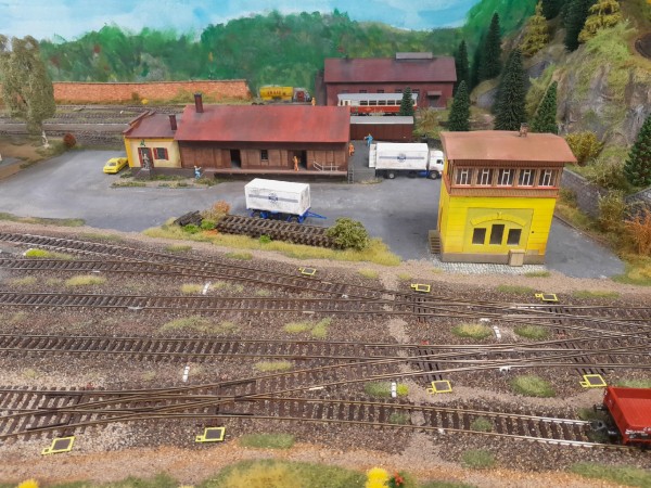

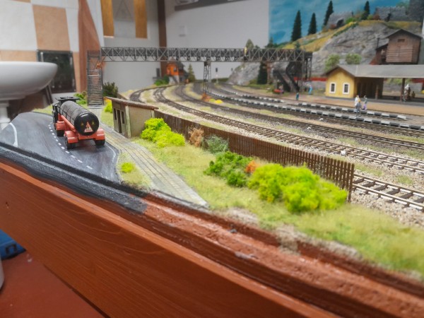

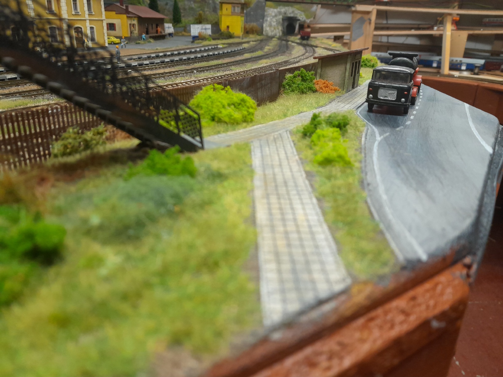

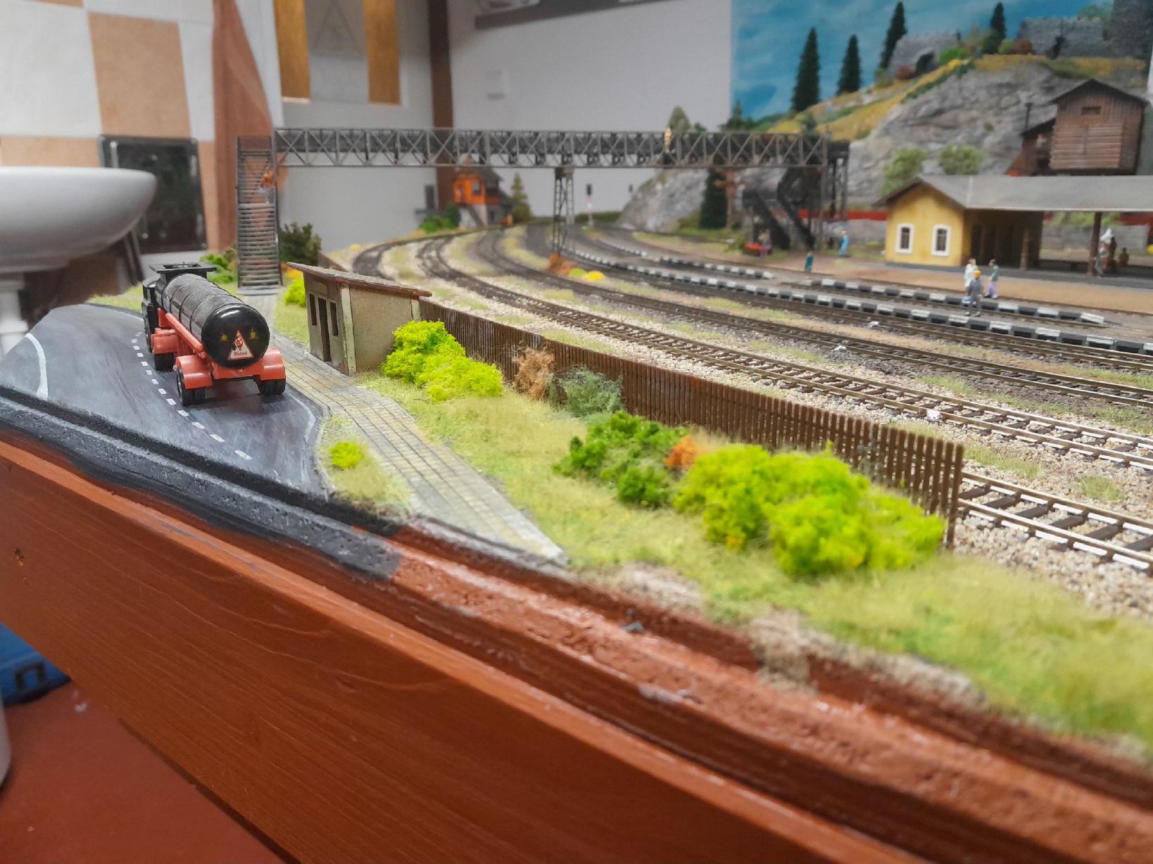

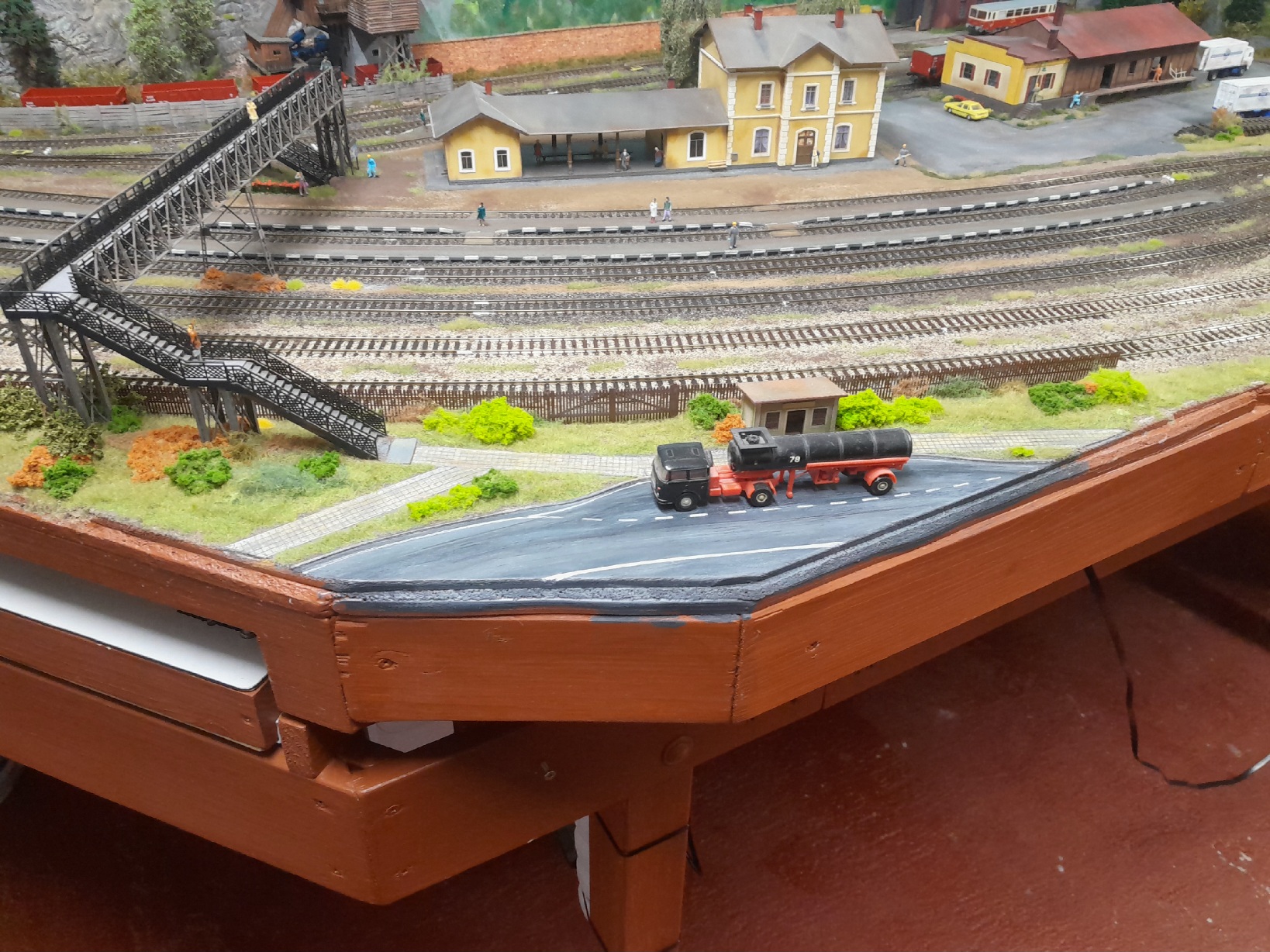

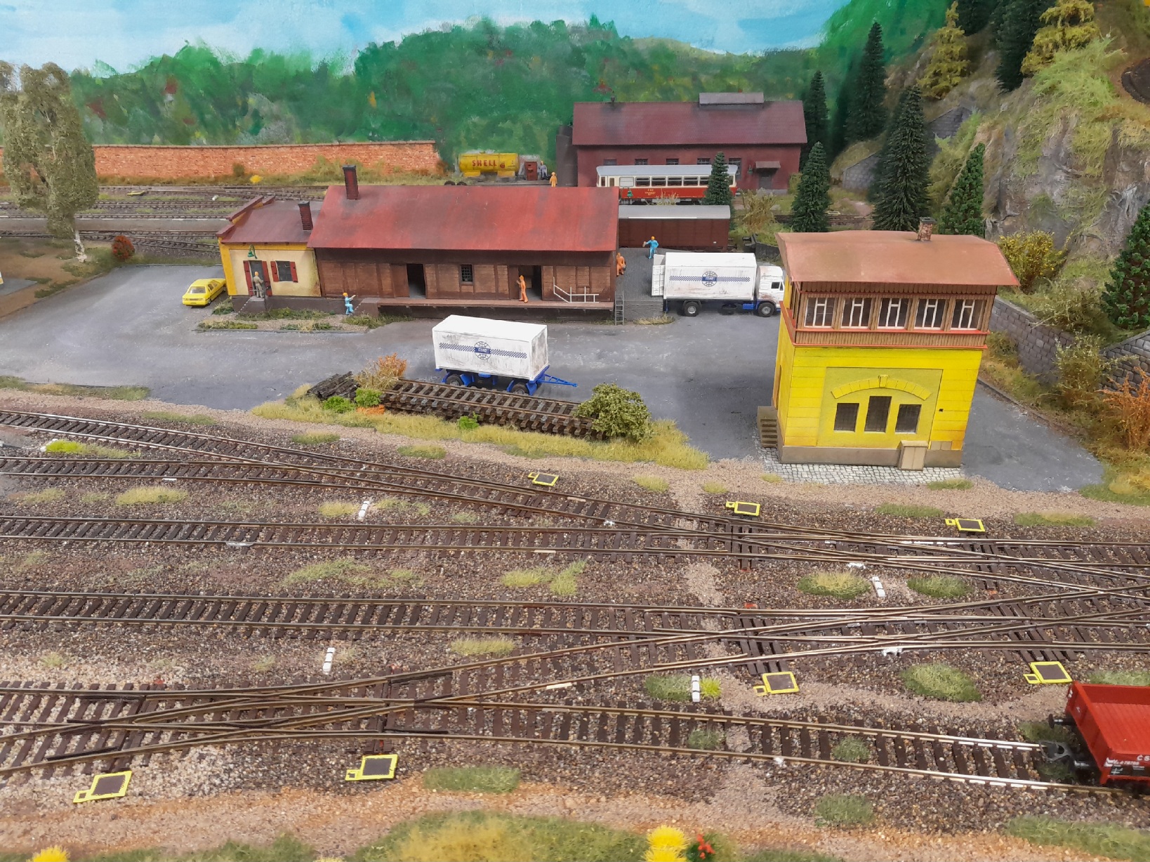

Ahoj,nemoci sem využil k dokončení posledního volného růžku u Hl. nádraží. Nakonec tam vznikla zastavka pro bus a chodníky vedoucí někam dál do města. Za zastávkou se oplotil prostor okolo koleji.
Teď už lávka dává smysl.

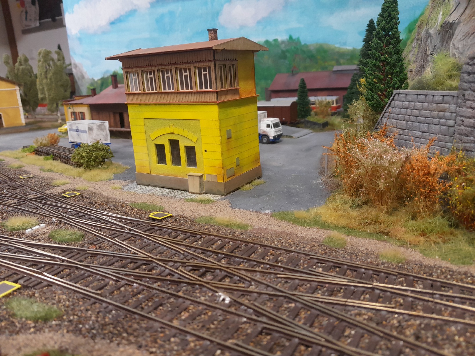

Dále sem postavil stavědlo. Je to stavebnice od Igry - Kladno.
Musí se osvětlit a dopasovat k podkladu.

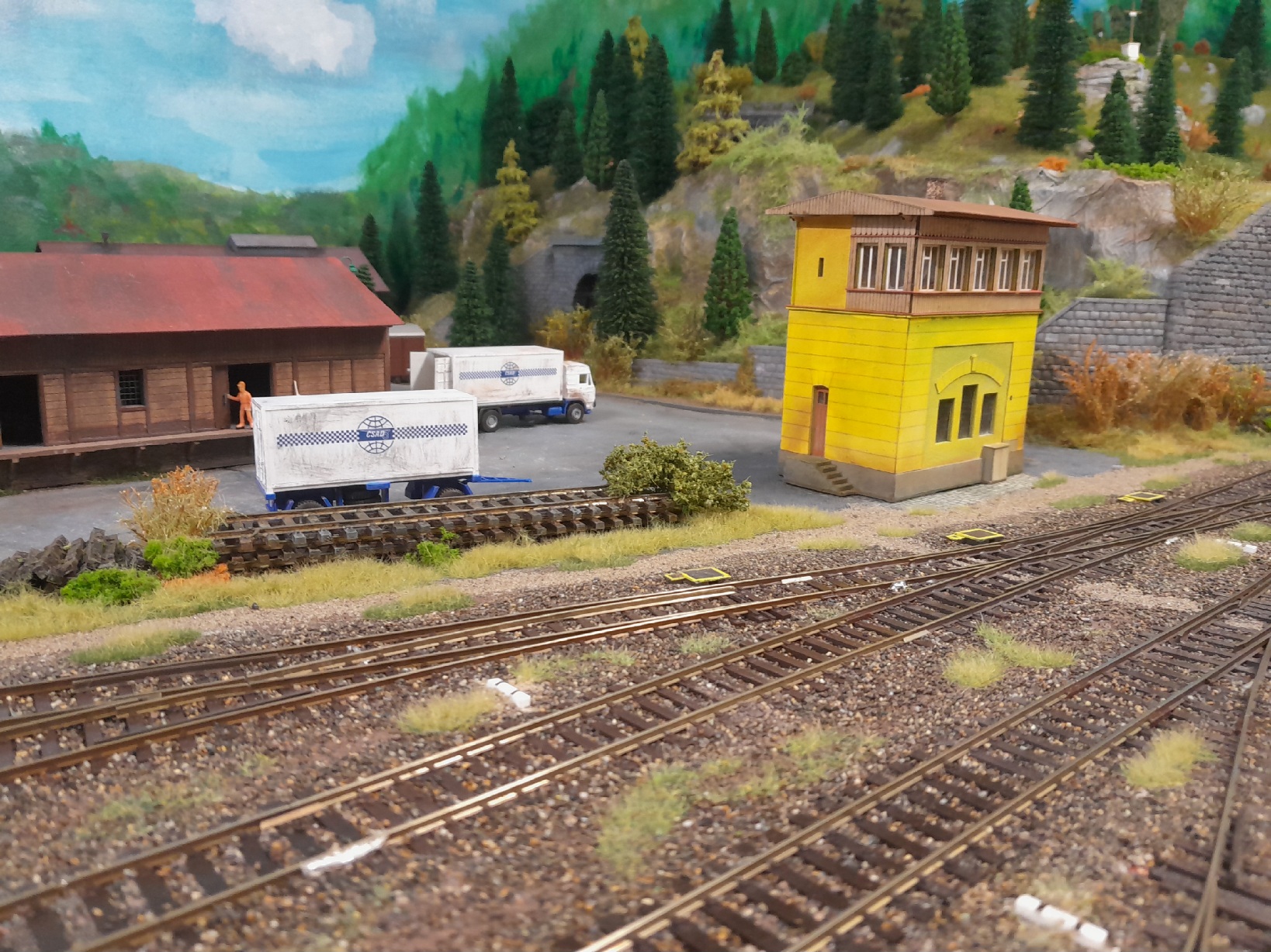

Stavědlo.

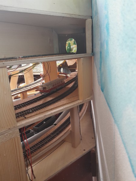

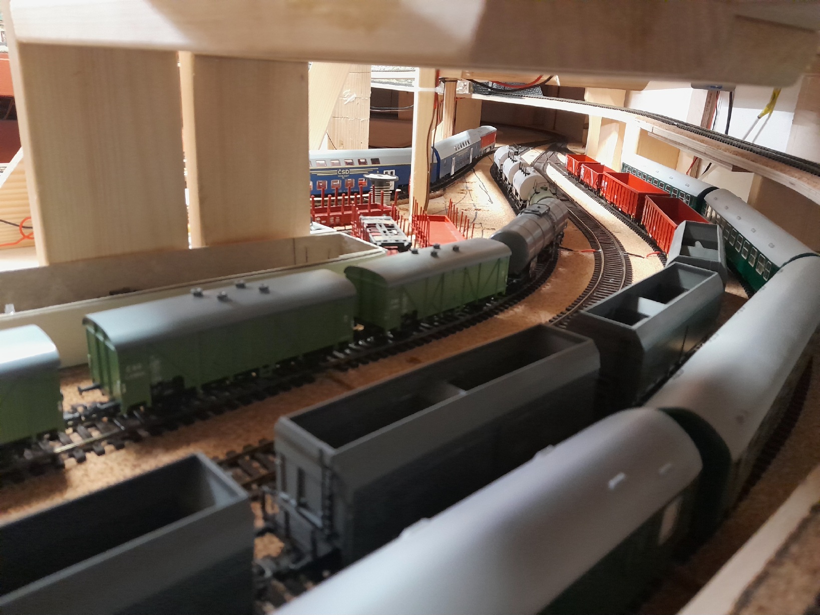

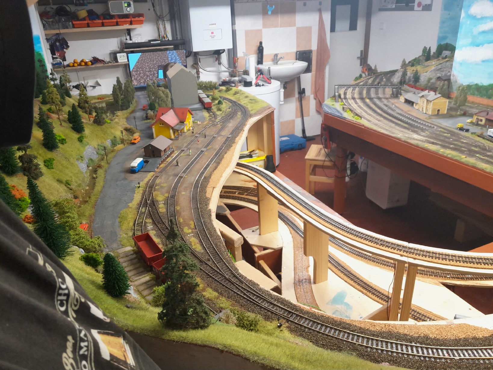

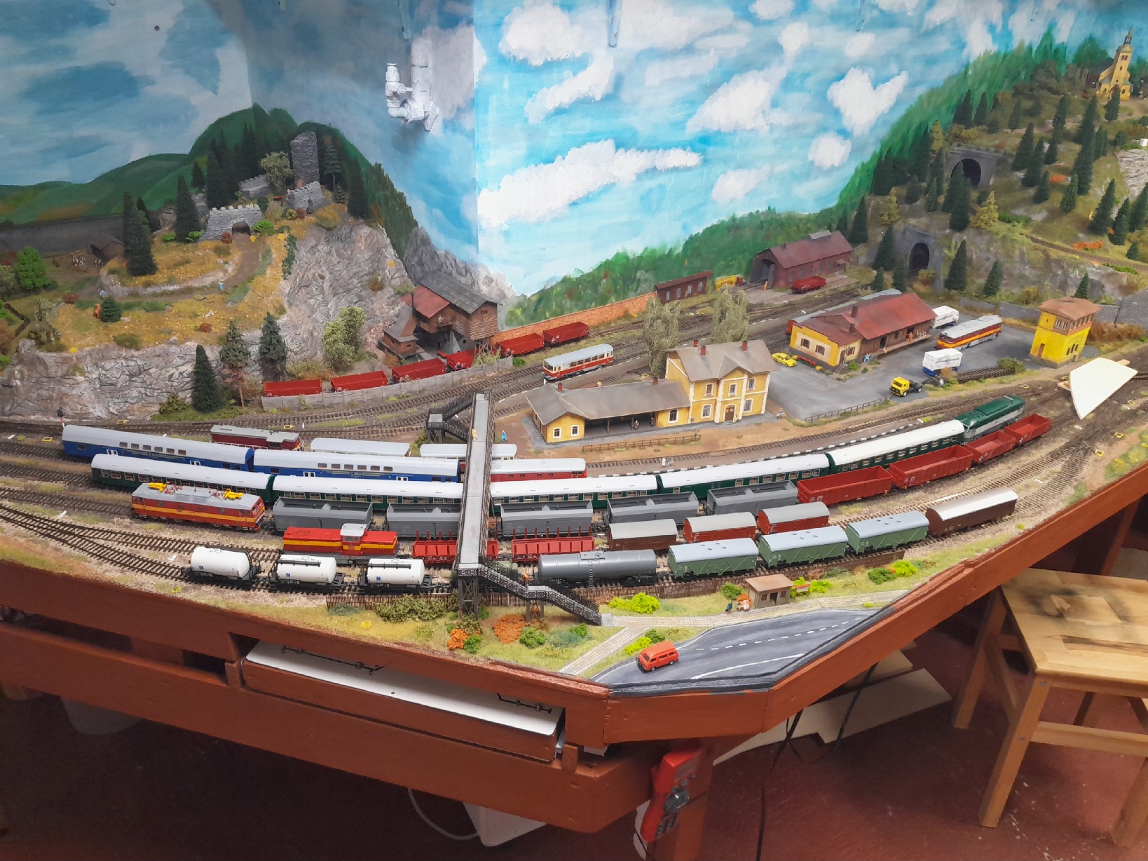

Ahoj,zjistil jsem že jde kolejiště vyfotit z jiného úhlu než normálně- že servisního otvoru v rohu místnosti.
Tak se s vámi podělím o foto.

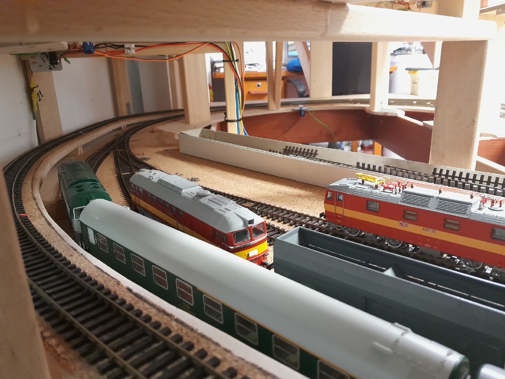

A ještě SN.

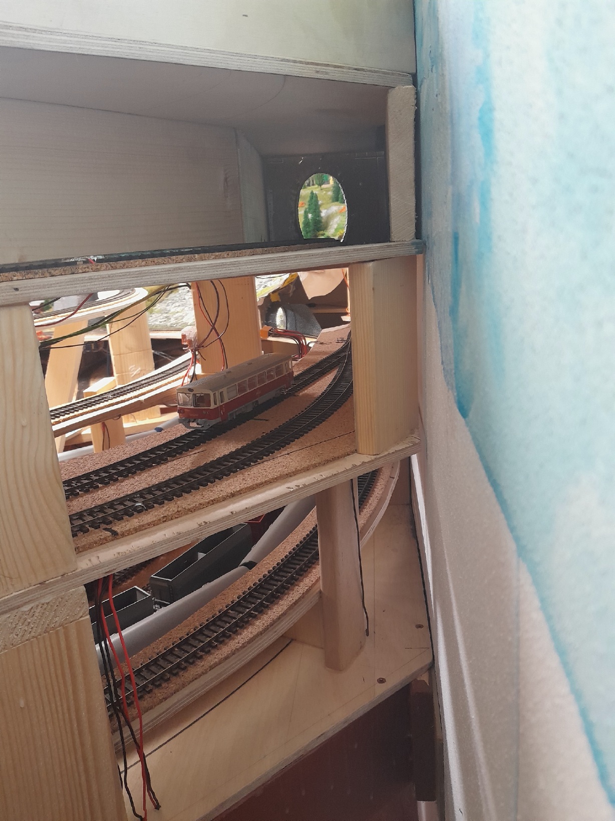

Příspěvekod ondřej001 » ned 14 led, 2024 12:39 pm
Joo, servisní otvory mám také :D a jeden dokonce v sedě. Mám tam cca dva centimetry nad hlavou. Pak je deska, naštěstí tam nemám stromky s kořeny :D Nepočítám, že porostu :D

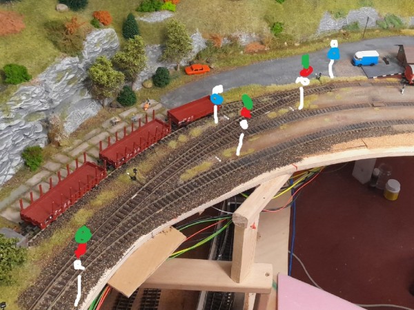

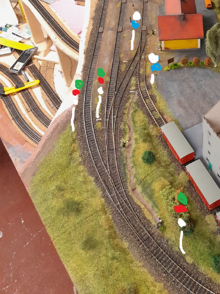

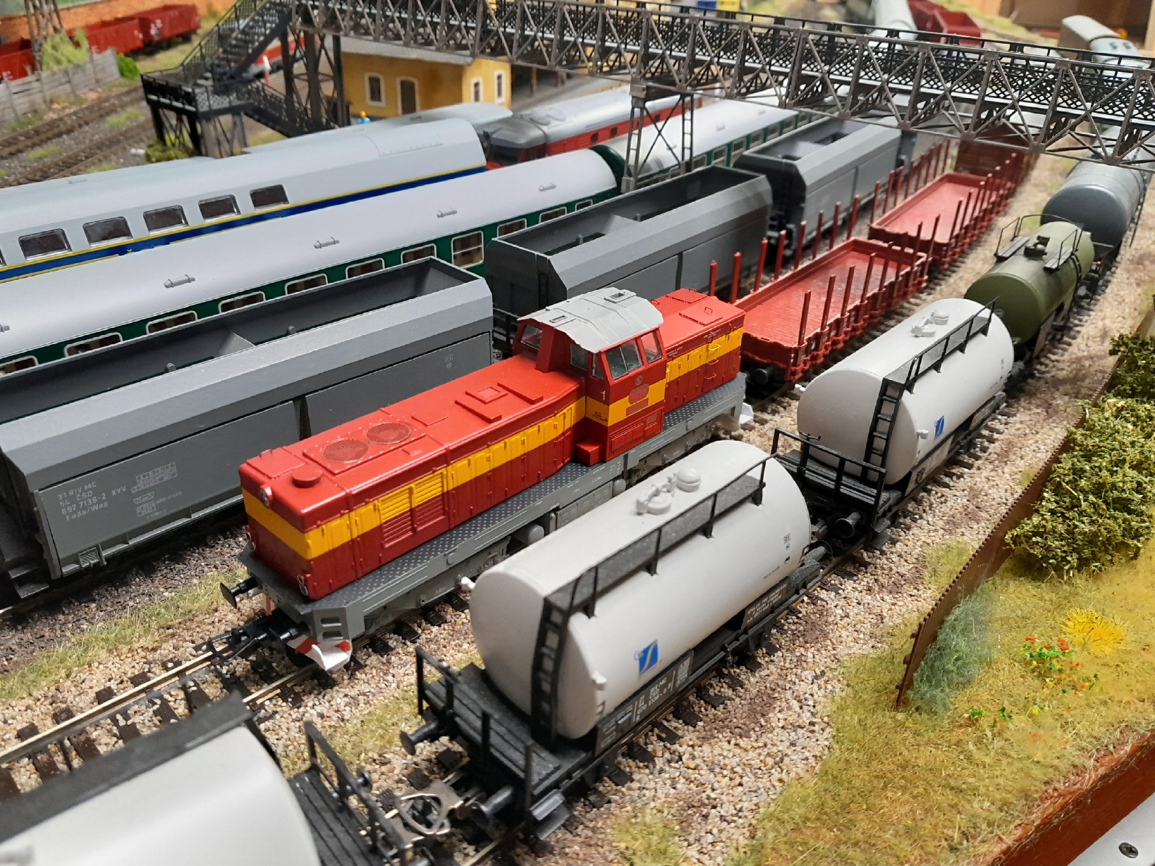

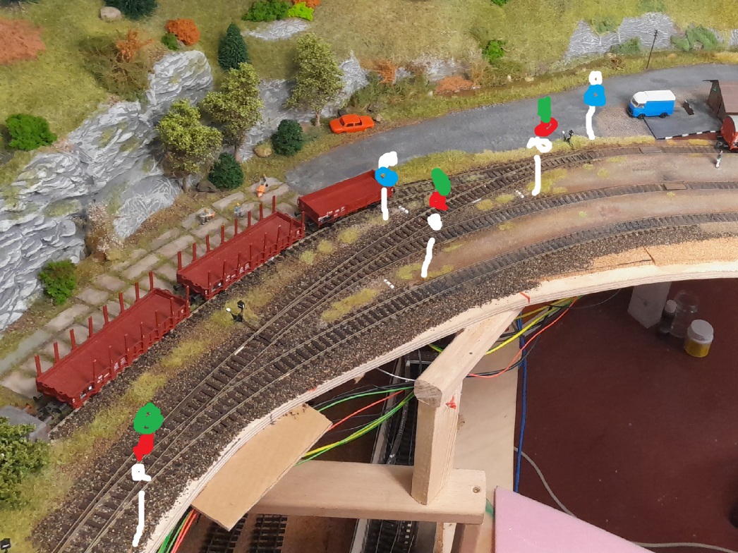

Ahoj,mam na vas dotaz s usporadani navestidel na mem Hornim nadrazi. Nechci nejake slozitosti typu pet svetel atd. Staci bohate tri,nebo dve.
Nakreslil jsem schema jak si myslim ze by to melo byt.Jen nevim u te prvni koleje u VB jake tam dat navestidlo. Asi to je manipulacni kdyz se z ni posunuje k sypce a na panelovou plochu.
Dat tam bilo-modre nebo taky zeleno-cerveno-bile?
Dale musi byt na tak malem nadrazi bilo-modre u tech slepych koleji? Nebo si to bude ridit pan vypravci?

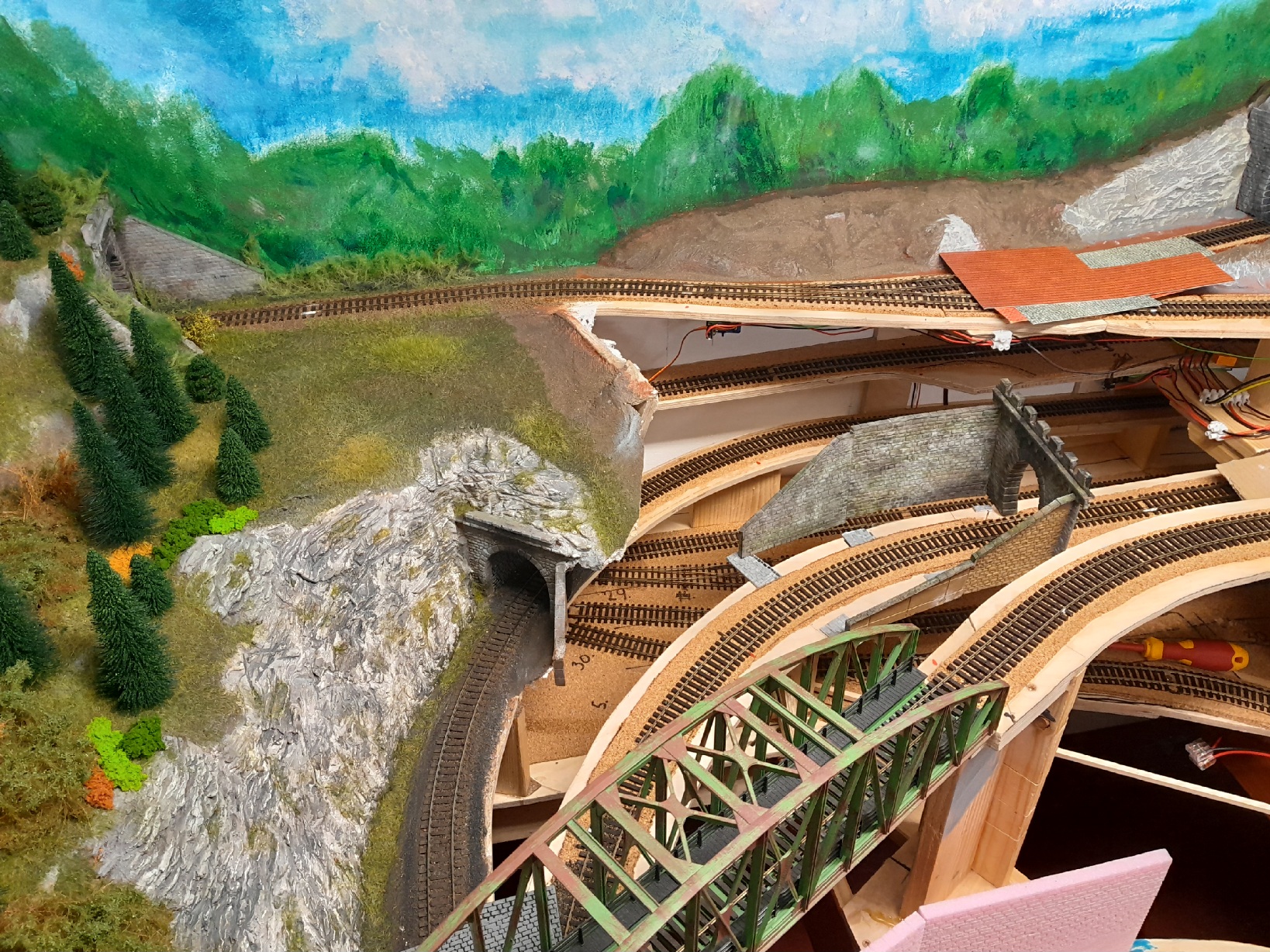

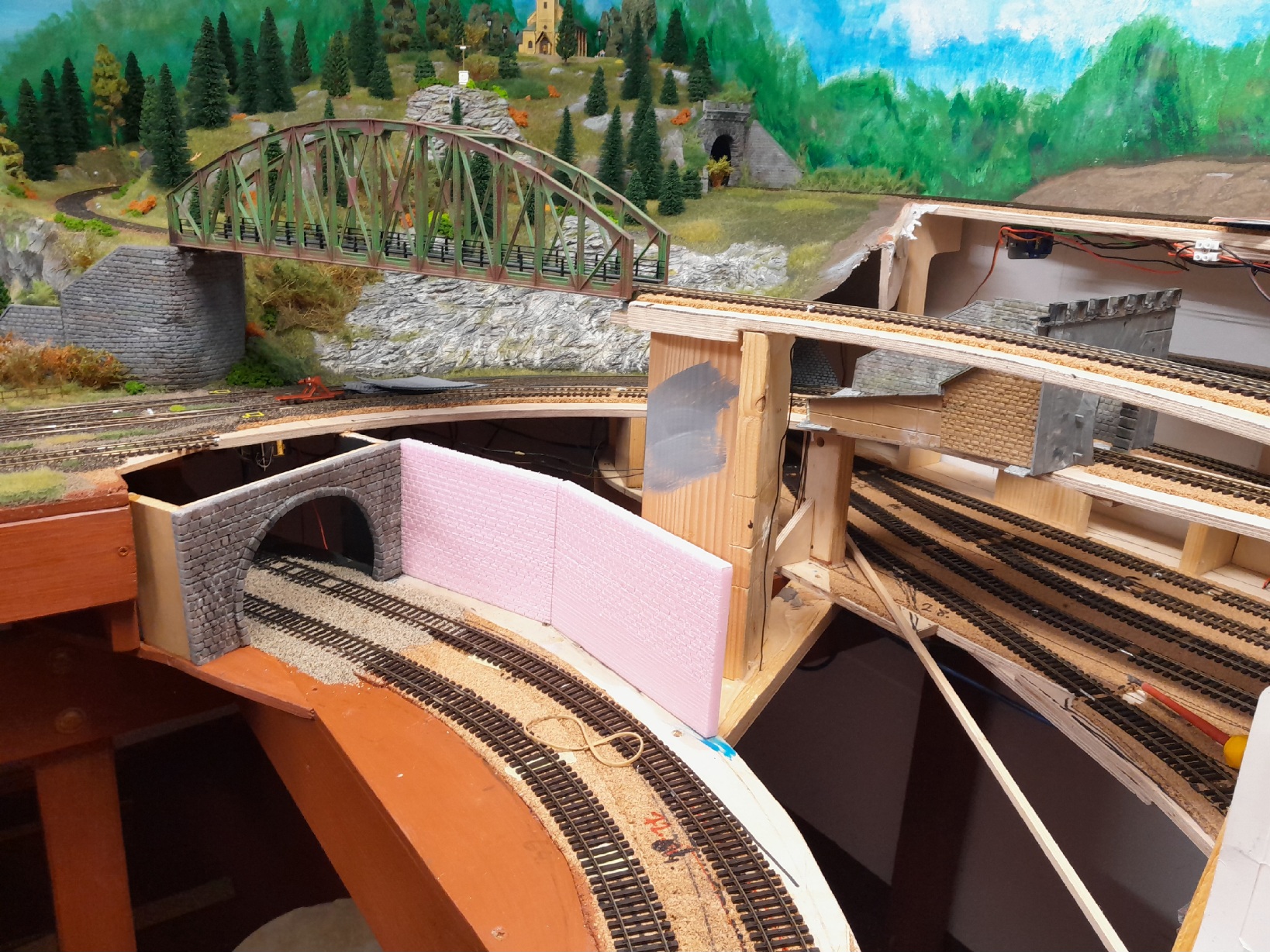

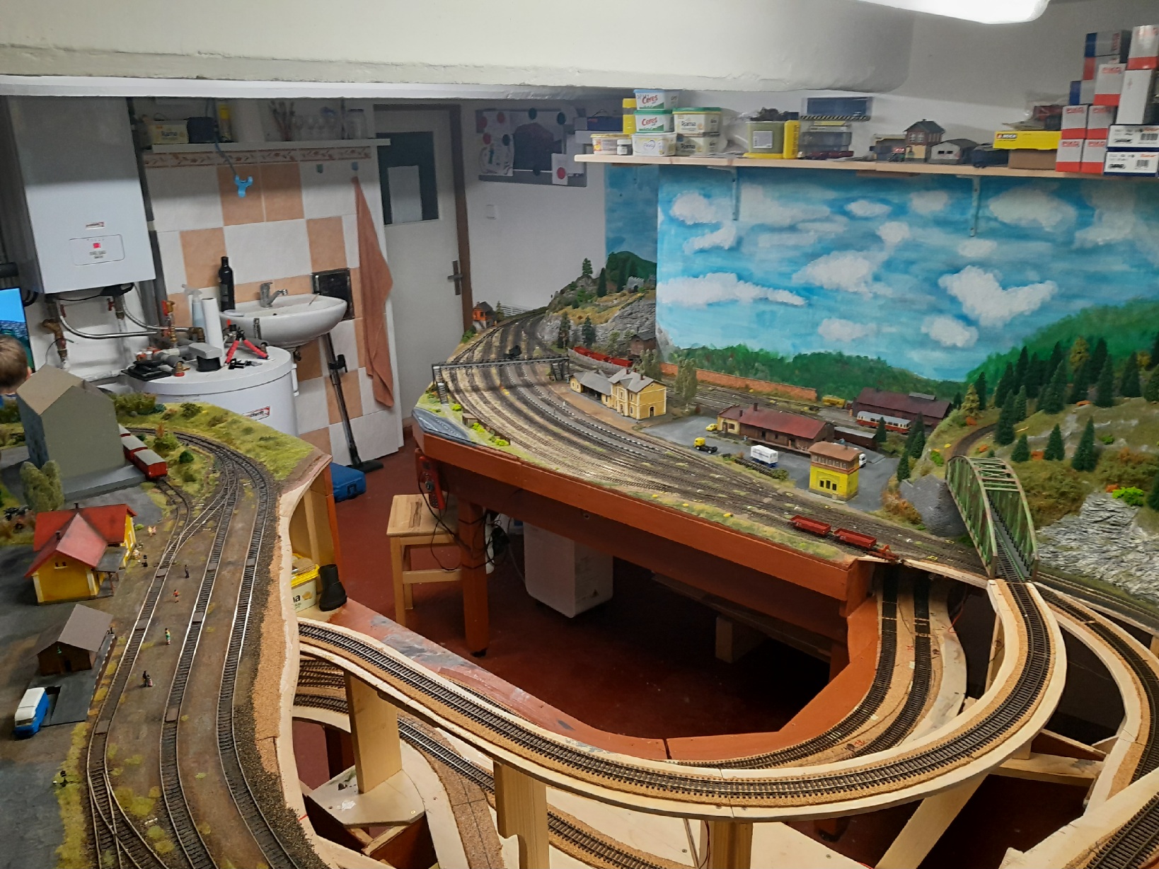

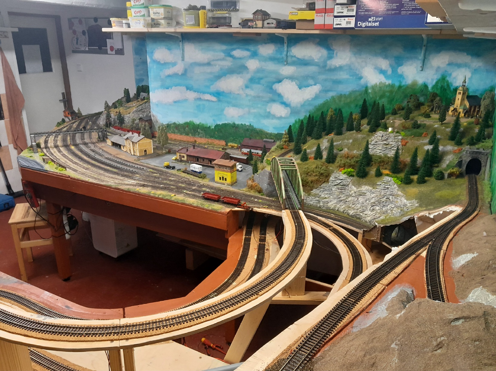

Jinak sem zacal konecne s krajinou na zbylem miste,usadil jsem portaly a ted brousim operne zdi ze styroduru.
Taky se mi hezky zaplnilo nadrazi:)

Příspěvekod jipol57 » stř 21 úno, 2024 10:36 pm
K návěstidlům. Bylo by škoda, nějakou nedokonalost v návěstidlech. Nemusí být znázorněná celá rychlostní soustava, ale doporučoval bych aspoň na krajní koleje čtyřsvětelná návěstidla. Spodní žlutá. Z krajních kolejí se odjíždí vždycky odbočkou, takže 40 a volno. Zelená a spodní žlutá, aby svítily vždycky současně.
Ještě lepší by bylo, u prostředních kolejí, aby bylo volno, zelená, jen když je odjezd rovně, na tom novém křížení. Když by bylo do odbočky, tak rozsvítit ještě tu spodní žlutou.
Na opačném konci stanice, by prostřední kolej mohla mít jen 3 světla, odjezd jen na zelenou.
Na tom malém nádraží, bych asi nechal na každou stranu jen jedno odjezdové skupinové. Třísvětelné.

Příspěvekod Miloš_P » stř 21 úno, 2024 11:34 pm
Doporučuji prostudovat:
http://masinky2003.wz.cz/navestidla.html
Na takto malém nádraží, by bohatě stačila skupinová 3 světelná odjezdová (jedno pro každé zhlaví)
a 3 světelná vjezdová (musí být na výtažnou vzdálenost od první výhybky).
Seřaďovací určitě nedávat.

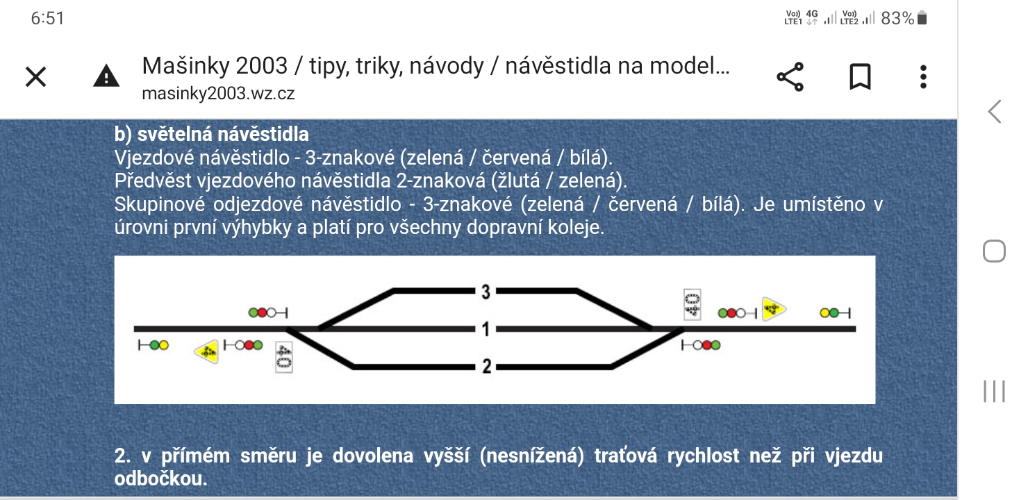

Příspěvekod Jirka1984 » čtv 22 úno, 2024 6:18 am
Ahoj díky za odkaz.
Takže asi něco takového jako je tenhle obrázek. Jen asi nedávat tu předvést , co?
S tou délkou umístění vjezdoveho navestidla bude problém. To mě vůbec nebude vycházet podle umístění bloku na zastavení. Muselo by se to řídit objeden blok driv a vlak by nikdy před navestidlem nestál . Buď by jel na zelenou nebo nebo byla červená ale vlak stal jinde.
