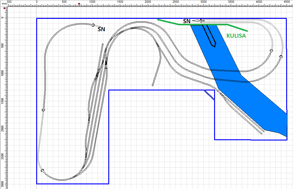

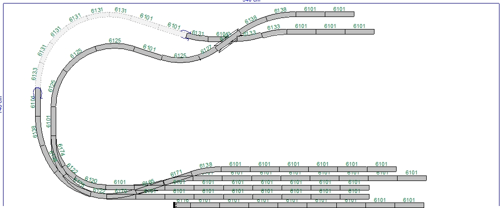

Ve skutečnosti je úplně běžné,že se na vlečku dostaneš pouze z určité koleje nebo skupiny kolejí.Tedy ne,že by se nejezdilo na vlečku z širé trati,je to ovšem tehdy,pokud je vlečka od stanice vzdálená x kilometrů.Co to zhlaví udělat nějak takhle?Vypadalo by to lépe,dostal by jsi se na všechny koleje a dvoukolejný most přes vodu....hmmm.
Část vedlejší trati k tunelu bych také zadrátoval,to k vůli přestavení části vlaku nebo posunu elektrickou trakcí a pokud chceš mít ty koleje takhle u sebe,dal bych portál pro dvojkolejnou trať.(varianta 1)Jestli chceš mít 2 jednokolejné portály,tak bych ty koleje od sebe trošku oddělil.(varianta2)
A když už jsme v těch úpravách,tak vlevo bych ty tratě prohodil,aby ta hlavní byla vzdálenější.Zároveň bych prodloužil ten tunel směrem doleva a ten krátký na vedlejší trati zrušil.Taky jsem si dovolil malinko učesat to pravé zhlaví,ale je to na tobě,je to tvé kolejiště. :D Jo a není to v poměru a tvém kolejivu,to už si překresli sám,pokud chceš. :mrgreen:
varianta 1 s jakoby dvojkolejkou
varianta 2 s oddělením tratí
Levé zhlaví s křížením tratí

Ahoj Mirku, moc děkuji za připomínky a za návrhy. Ale abych byl upřímný, tak jsou pro mě trochu nákladný ( výhybky, přestavníky). Snažil jsem se to navrhnout co nejlevněji a přitom nejefektivněji. Ještě si to musím rozmyslet. Můj návrh nádraží jsem postavil nanečisto na desku a vše jezdí úplně v pohodě. Ještě se zeptám, jaký je doporučený rozestup kolejí v nádraží a měří se od kolejnice, nebo konce pražců. Díky Vítek.

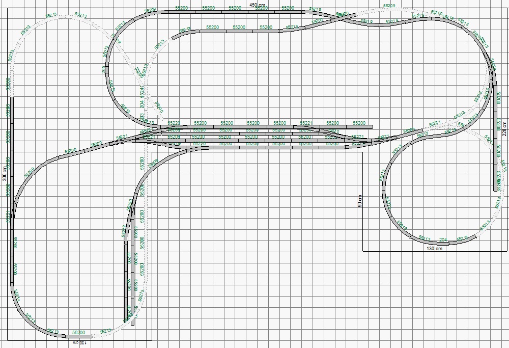

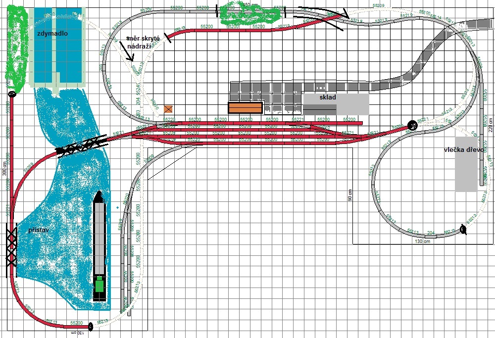

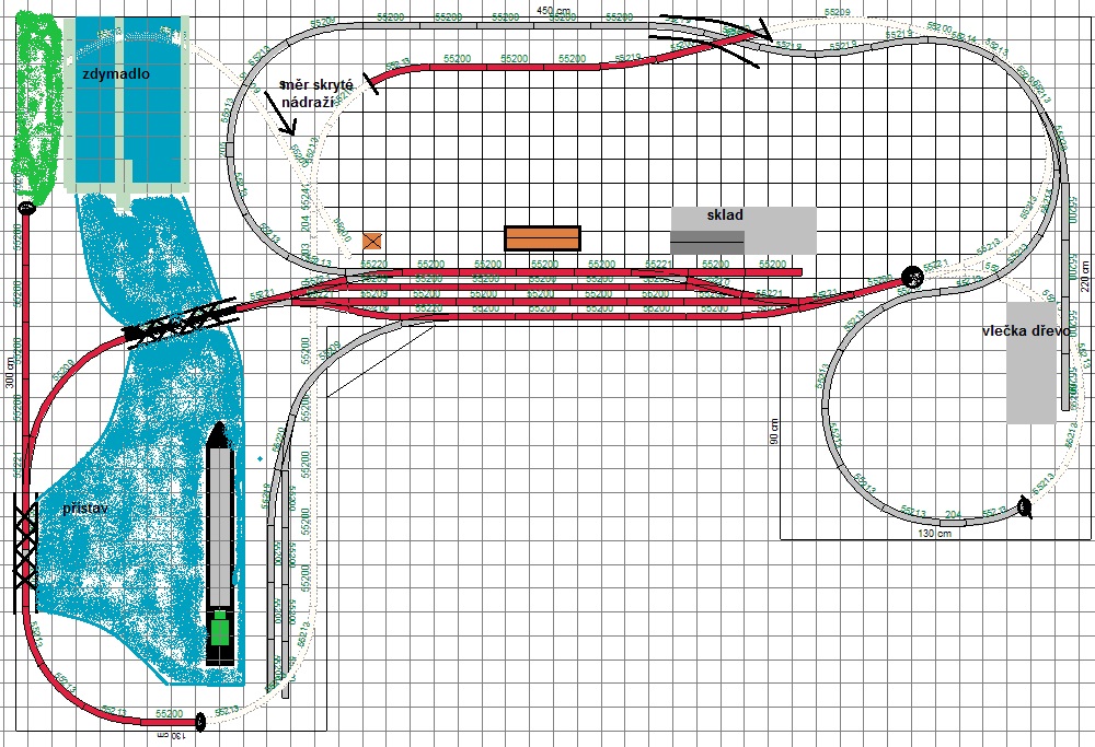

Ahoj, tak po půl roční odmlce zase trochu oživím téma. Na stavbě domu, už jsem pokročil do fáze téměř hotového podkroví, tak konečně vím jaký prostor mám k dispozici. Po pár večerech jsem zase něco zplodil. Námět zůstává stejný Tedy hlavní el. trať ( v návrhu červeně. Vedlejší trať s motorovým provozem a vlečka do přístavu. Počítám i z koncovým skrytým nádražím.

Na první pohled je divné umístění nádraží - kudy k němu povede přístupová cesta?

Především bych udělal něco s tou logikou provozu. Co takhle nějak?

Předně děkuji za rady. Co máš na mysli tím využitím prostoru? Zdá se ti to provozně chudý? Jinak vjezd k nádraží, může být třeba takto, ale detaily jsem ještě neřešil.

Příspěvekod milan ferdián » ned 13 pro, 2015 8:12 pm
Vít Doležal píše:Co máš na mysli tím využitím prostoru? Zdá se ti to provozně chudý?
První co mate jsou rozměry kolejiště.Máš v nadpisu 130,0 x 600,0,ale na obrázku jsou rozměry 450,0 x 300,0.Druhá věc,takový projekt dlouho zraje,kór u tebe s takovým námětem.Řada modelářů ti doporučila mrknout se aspoň přes googlle na skutečný vnitrozemský přístav.
Re: H0 podkrovní kolejiště s přístavem 130x600 cm
Příspěvekod Vít Doležal » ned 13 pro, 2015 8:46 pm
Ono původně to mělo být 130x 600, ale prostor se změnil, píšu to v příspěvku výše. Co se týče přístavu, tak to už se tady taky řešilo. Vím jak vypadají říční přístavy, jsou samozřejmě různé, od velkého na Mělníku, tak třeba malý v Kolíně. Nehodlám budovat žádný konkrétní a vím, že ten můj, je trochu méně reálný, ale přeci jen je to model kolejiště a to kromě modulů bývá trochu přikrášlené .
