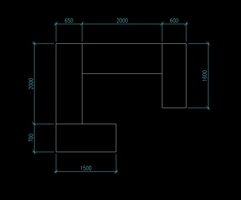

Pěkně ti podklad na kolejiště roste.Ještě malý dotaz.Budeš dodatečně vyřezávat servisní otvory?
Re: Stanice TT kolejivo Kuehn
Příspěvekod Tomáš » stř 07 led, 2015 12:17 pm
No psal jsem že z toho chci dostat maximum. Navíc pokud budou dvě tratě,tak mi to nepřipadne moc. :? Spíš naopak jen 75cm na šíři stanice.
Montážní otvory netřeba. Právě jestli všude dostanu jsem zkoušel jako první. Úhlopříčky v rozích jsou nejzazším místem a dosáhnu tam celkem dobře. A to si můžu dát pod nohy ještě "plastovej bobek".
Ale pokud se ti to zdá moc,není problém tu šíři ubrat. Uříznout se to dá pořád,přidat už nikoliv. :wink:

Tomáši , budeš tam mít i smyčky ? Vejdou se ?

Tomáš píše:No psal jsem že z toho chci dostat maximum. Navíc pokud budou dvě tratě,tak mi to nepřipadne moc. :? Spíš naopak jen 75cm na šíři stanice.
Já jsem ti psal,že jest to tvoje rozhodnutí co se týče šíře pracovních desek.Na servisní otvory jsem se ptal proto,kvůli poruchám na kolejišti.

No,tak pokud kolej nepovede vyloženě u kraje,ale bude ještě např. 10cm blíž středu,bude to úplně v pohodě. Z toho strach nemám.
Co se týče šíře zakončení... hm já bych počkal co " Velký šéf " vymyslí :P :P
Třeba by tam šel "dolepit" dodatečně nějaký rozšiřující díl pro smyčku. Na každou stranu dolepím 5-10cm jen v tom nejširším místě.
Na druhou stranu 70cm na obrátku stačí při R310 a těch 60cm na druhé straně se dá operativně zvětšit.

Tomáš píše:Na druhou stranu 70cm na obrátku stačí při R310 a těch 60cm na druhé straně se dá operativně zvětšit.
Pokud ale bude Kuehn tak poloměr je 321mm nebo 365mm, ale máš pravdu nechá se to na Milanovi, on něco vymyslí :lol:

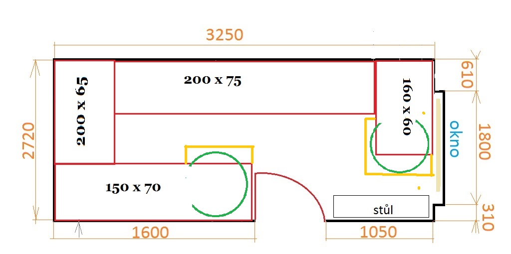

Jinak jsem načmrkl,tak jsem to s těma smyčkami myslel. Těžko říct,ale jestli by to šlo.

Prej 75 cm je na stanici v TT málo, já jsem vyprskl čaj do klávesnice :-). Pak jsem si uvědomil, že se snažíš ztvárnit Majlont. Já mám stanici v H0 na 50 cm šířky :-). Už se na to dílo těším.

no tak pokud je šíře 75cm v TT na stanici až dost, raději bych to od 5cm smrskl na 70cm. On by byl už přesah přes předek skříňky 10cm. Při 70cm pouze 5cm.

Tomáš píše:no tak pokud je šíře 75cm v TT na stanici až dost, raději bych to od 5cm smrskl na 70cm. On by byl už přesah přes předek skříňky 10cm. Při 70cm pouze 5cm.
Nic nesmrskávej.Může se stát,že zrovna bude chybět těch 5,0 centimetrů. :wink: Kluci nezlobte ho.Upřímně řečeno,dle čeho kreslíš.Vždyť ten nepoměr u desek bije do očí.
