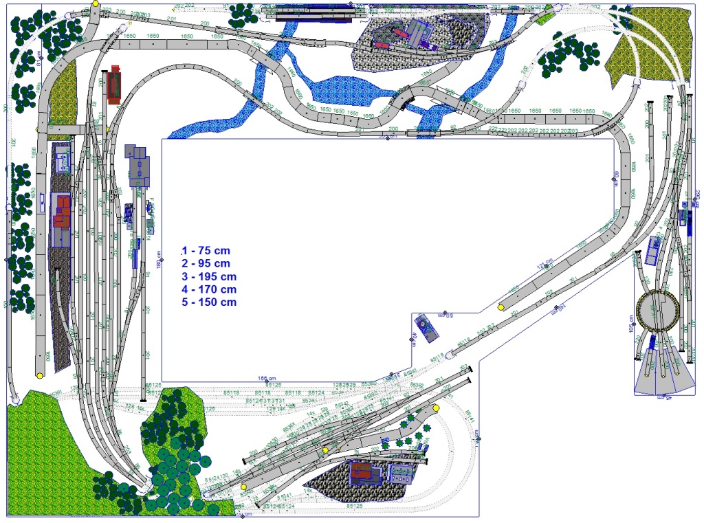

lajblt píše:Tillig HO Elite má rozteč 59 mm (~5,1 m). Ještě si zkontroluj, jestli koleje ve skryťáku jsou delší nebo alespoň stejně dlouhé jako ty v Radkově. Nemá smysl mít viditelnou délku staniční koleje 195 cm a skryťák jen 150 cm nebo podobně. Potom by dlouhé vlaky ve skrytém nádraží nemohly zastavovat, protože by ho zablokovaly. Totéž u lokálky - pokud má staniční kolej 100 cm a v koncové stanici jen 50, k čemu to je?
U každého kolejiva od výrobce,používám jeho rozteč.Ano,u PILZ-ELITE je 59mm.U kolejiva PECO jsem si stanovil já rozteč 55mm dle reálu 4750mm a zaokrouhlil,protože toto kolejivo má rozteč 52mm.
Re: Kolejiště 510x380 H0
Příspěvekod Barbucha22 » stř 19 zář, 2012 7:49 pm
JJ -ve skrytém dle Milana je nejdelší kolej cca 180cm a v Radkově +- 190 .Což není tak velký rozdíl .Mám vyndat tu vyhybku z tunelu ,že. :D
Barbucha22
Příspěvky: 98
Registrován: stř 21 pro, 2011 9:34 pm
Příspěvekod milan ferdián » stř 19 zář, 2012 8:13 pm
Barbucha22 píše:JJ -ve skrytém dle Milana je nejdelší kolej cca 180cm a v Radkově +- 190 .Což není tak velký rozdíl .
Užitná délka kolejí ve skryťáku od námezníku k námezníku,jsou na výkresu napsány.
Barbucha22 píše:Mám vyndat tu vyhybku z tunelu ,že. :D
Není třeba vytahovat výhybku ze zhlaví Radkova.Tunel byl původně postaven jako dvojkolejný,akorát pro potřebu provozu si vyžádalo jen položení jedne koleji.

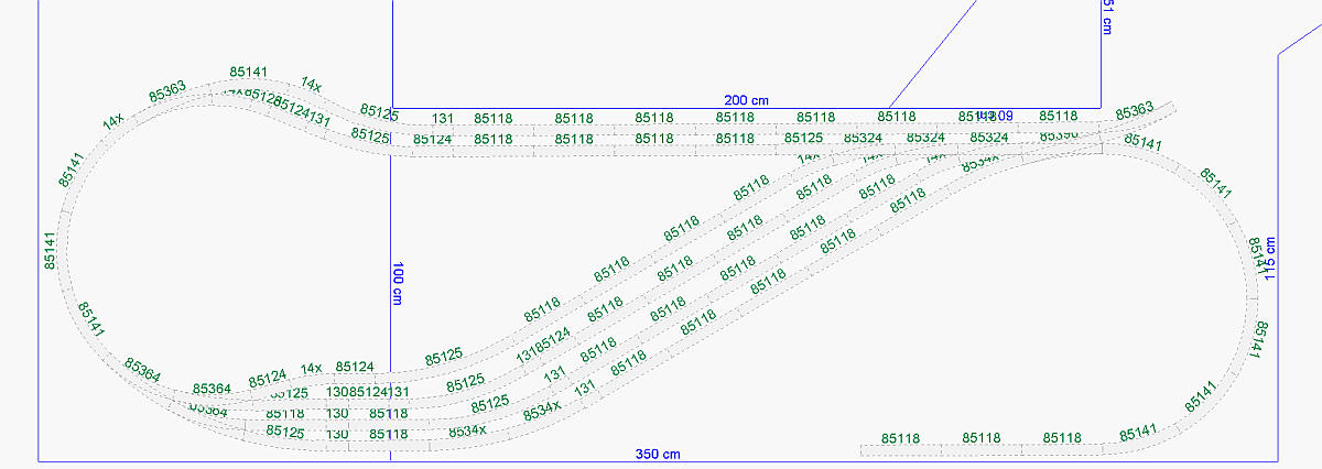

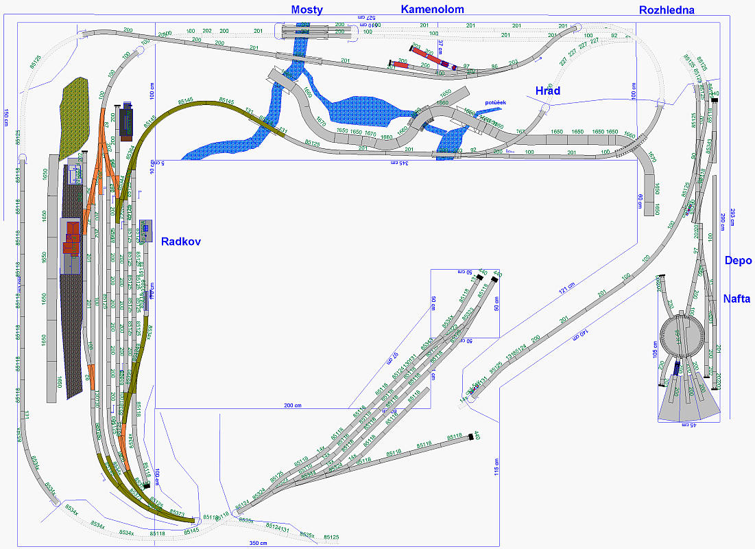

Příspěvekod lajblt » stř 19 zář, 2012 8:30 pm
Zkusil jsem zase něco lehce upravit. :)
Radkov a okolí (PECO Code100 oranžově, Tillig HO Elite hnědozeleně)
skryťák

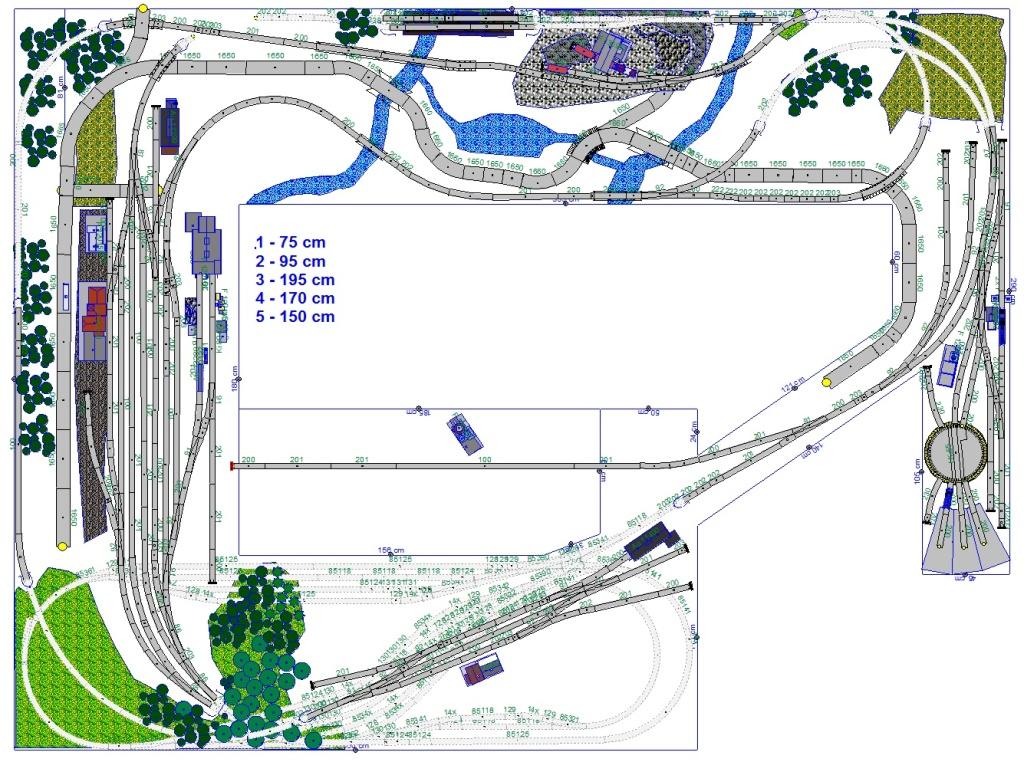

Příspěvekod Barbucha22 » čtv 20 zář, 2012 6:27 am
Zase zdravím ,tak Tom se činí i když ve skrytém ubylo kolejí , ale i vyhybek .Přikládám maji úpravu Radkova dle Milanova doporučení.Ta propojka v pravo.
Barbucha22
Příspěvky: 98
Příspěvekod Barbucha22 » čtv 20 zář, 2012 10:16 am
Předělaná koncová stanice ,snad kolejově správně ,kolej k tunelu a lesu - nakládka dřeva , na druhé straně nakládka nějakého zboží .Na tom přidaném dílu nějaké vlečky ,koleje samozřejmě kratší ne až k Radkovu a může li být takto odbočka z hlavní trati ,asi přidat ke zvedacímu dílu klínek ,aby vlečková kolej šla dále od tunelu ?
Barbucha22
Příspěvky: 98
Příspěvekod KaRei » čtv 20 zář, 2012 1:07 pm
K odbočce na vlečku možná přidat záchytnou/odvratnou kolej?
KaRei
Příspěvky: 211
Registrován: pát 16 bře, 2012 2:06 pm
Příspěvekod lajblt » čtv 20 zář, 2012 1:59 pm
2 Libor: Klínek nepotřebuješ, vytvaruj odbočku do oblouku.
2 KaRei: Odvrat se dává, pokud hrozí ujetí vozů z vlečky na trať, tj. pokud bude vlečka výše než trať. Jinak stačí výkolejka.

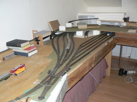

Příspěvekod Barbucha22 » sob 03 lis, 2012 9:03 pm
Tak opět zdravím , a přikládám opravdu jen pár obrázků skryté stanice Mezihoří .Jendiný problém zde mám se starými angličany od pilze a křížením od peca na kterém brejlovec občas udělá zkrat takže toto musím vyřešit.Ještě dotaz dají se na těchto angličanech nějak zapojit srdcovky , aby byly vodivé dle směru jízdy nebo radši koupit nové od tiliga ? http://barbucha22.rajce.idnes.cz/Koleji ... 070448.jpg
Barbucha22
Příspěvky: 98
Příspěvekod E27 » ned 04 lis, 2012 9:14 am
Ja by som radšej kúpil od tillig nové angličany a pilz by som už vyradil, aj keď mi sedeli vždy...
E27
Příspěvky: 1163

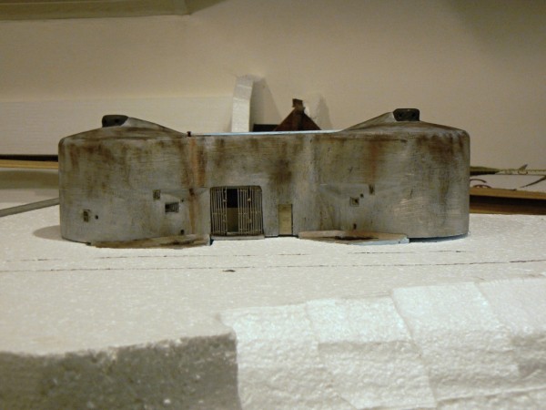

Příspěvekod Barbucha22 » čtv 08 lis, 2012 8:00 pm

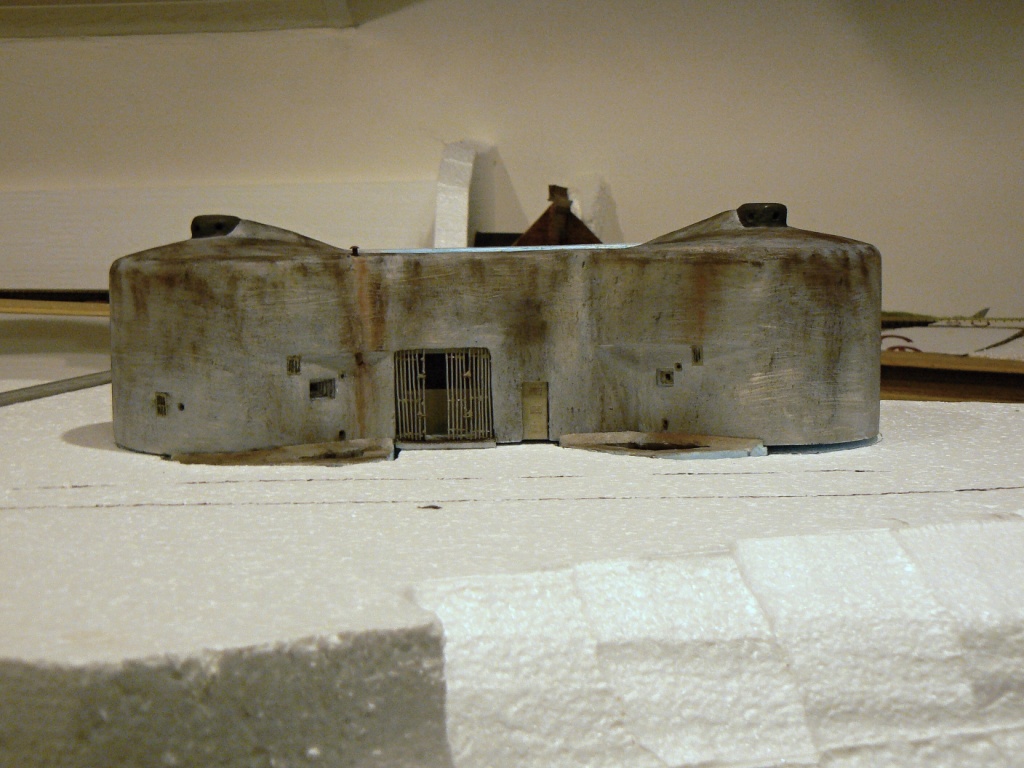

E27 díky za odpověď angličany vyměním , zrovna mám jednoho nového od pika tak to zkusím s ním a buď a nebo budu měnit až vyměním :lol: A protože i pro Radkov jsem zatím sehnal jen jednoho ze dvou angl. , tak jsem se pustil do stavby kterou chci umístit na kopec za levé zhlaví . Jedná se o model vchodového objektu dělostřelecké tvrze Bouda K-S 22a "Krok" . model jsem dělal hlavně podle fotek a pár informací nalezených na netu . Mřížová čtyř dílná brána se dá normálně otvírat a i "pancéřová" deska je posuvná , ještě nejspíše bude v chodbě nějaké osvětlení . A hlavně doufám že nějak rozumně vyjde zasypání zeminou kvůli stropu místnosti a navíc je celý kopec dělán jako oddělávací díl , neb tak dlouhý nejsem abych tam dosáhl :D Ještě odkaz a omluvte kvalitu fotek pořád to nějak není ono http://barbucha22.rajce.idnes.cz/Koleji ... 70457a.jpg
