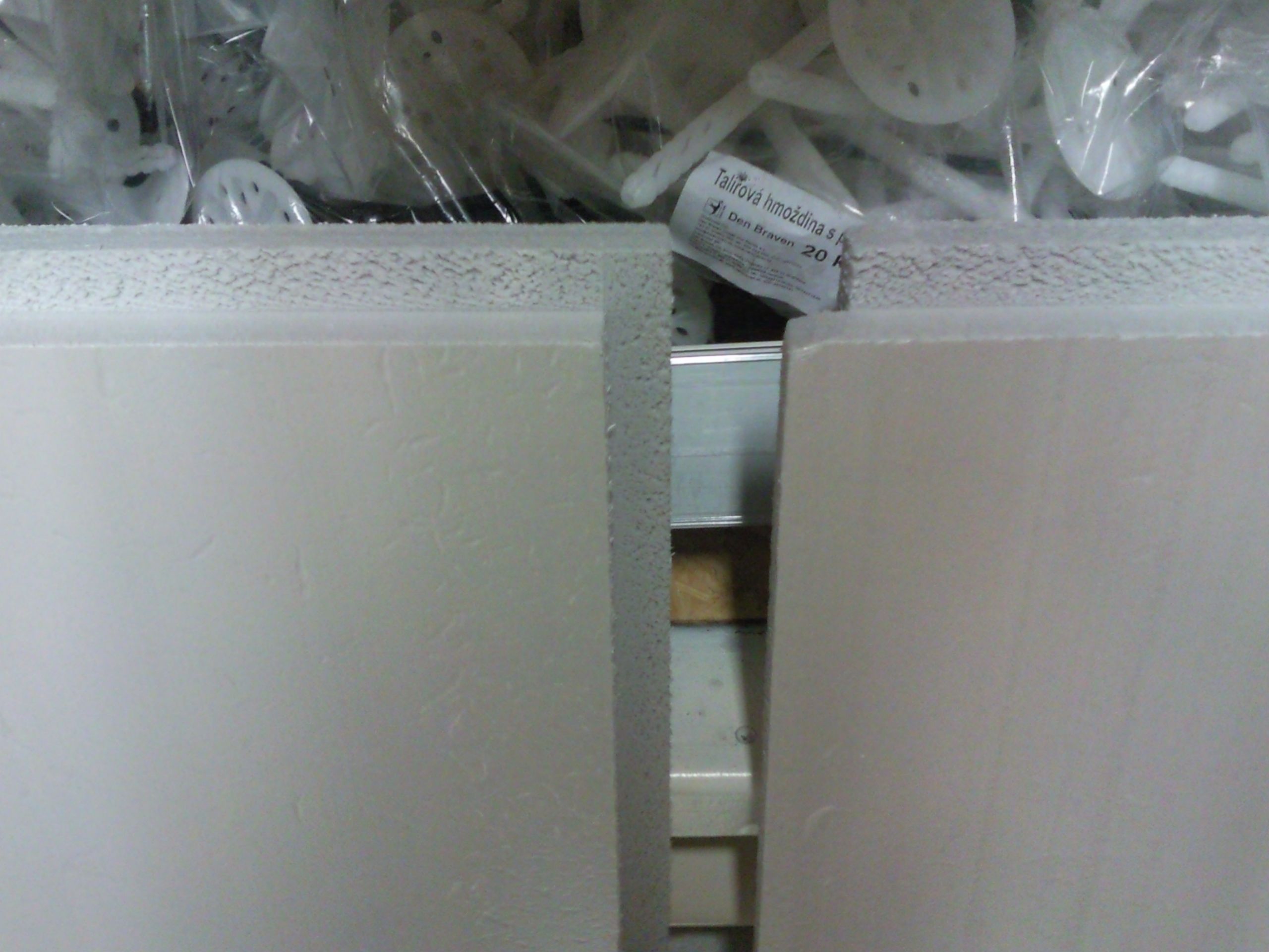

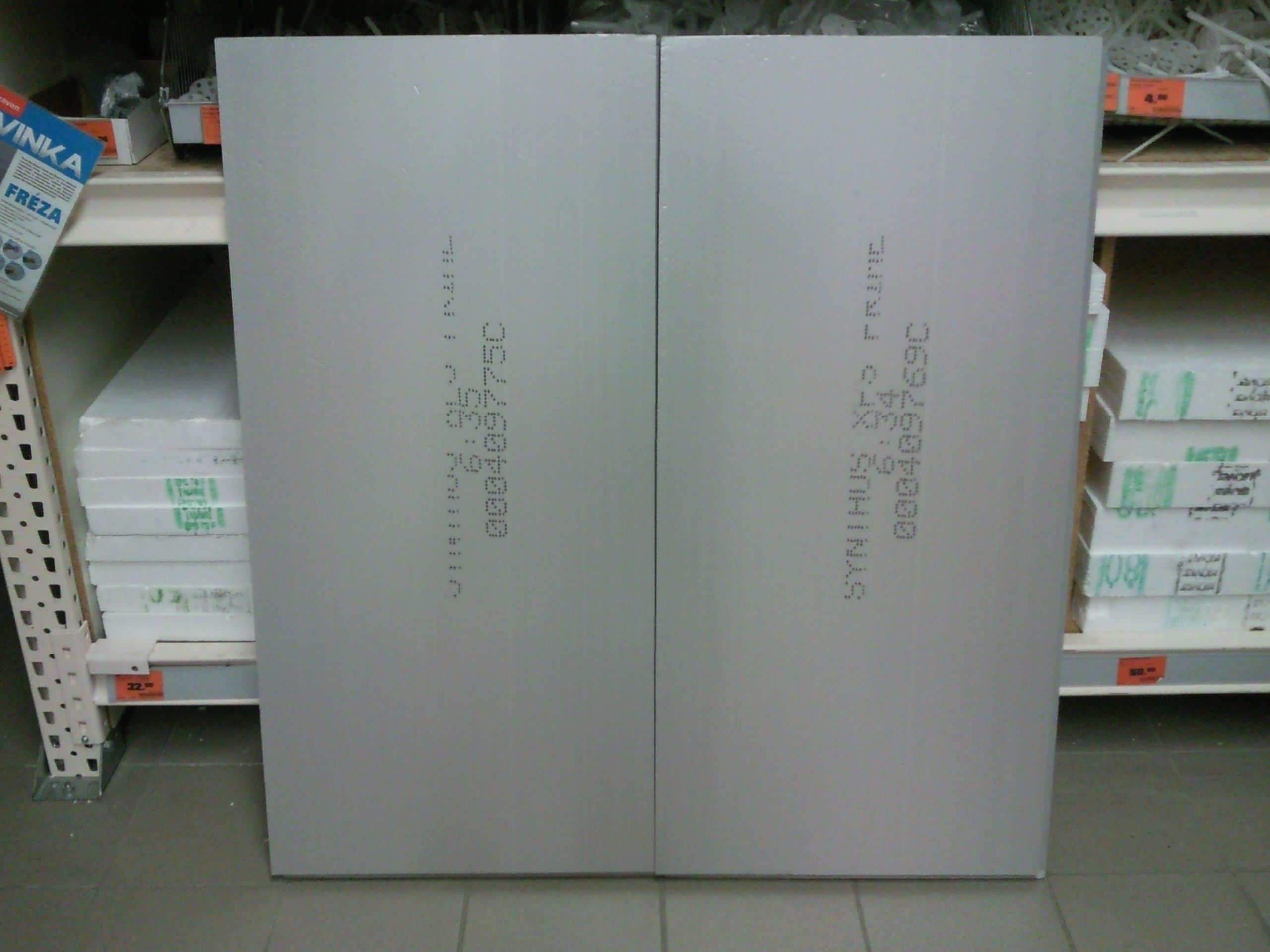

Tak jsem zašel do OBI a mají tam 1250 x 600 x 30 mm extrudovaný polystyren Synthos XPS se "zámky", což mi přijde na základní desku výborné. Povrch je hladký. V rámu je největší díra 65,5 x 104 mm, tak bych dal čtyři desky podélně do obdélníku a okraje řízl (tu 9mm překližkovou desku bych vyhodil). V případě, že by se to moc prohýbalo, bych mohl dát pod styk desek ještě žebro z odřezků, to by snad zpevnilo - co myslíte?

Dneska jsem byl v Bauhausu, tam mají co se týče "styroduru" úplně stejně vypadající desky jako v OBI, stejné rozměry, se zámky na hranách, akorát že jsou růžové nebo žluté a jsou od firmy Bachl. Jelikož to nenazývají styrodur, ale extrudovaný polystyren (XPS - jako v OBI), tak si akorát nejsem jistý, jestli se tu bavíme o stejném materiálu - viz fotky nahoře.
Dodatek: Trošku jsem použil strejdu gůgla, a zdá se mi to, že Styrodur je jeden z obchodních názvů pro XPS.
